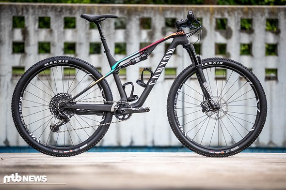

Canyon Lux CF SL 8.0 Pro Race
Canyon Lux CF SL 8.0 Pro Race - Der etwas schwerere SL Rahmen kommt mit einigen attraktiven Ausstattungsvarianten auf den Markt. Für 3.699 Euro kann der Endkunde dieses Bike in der "attack black"-Lackierung erwerben.

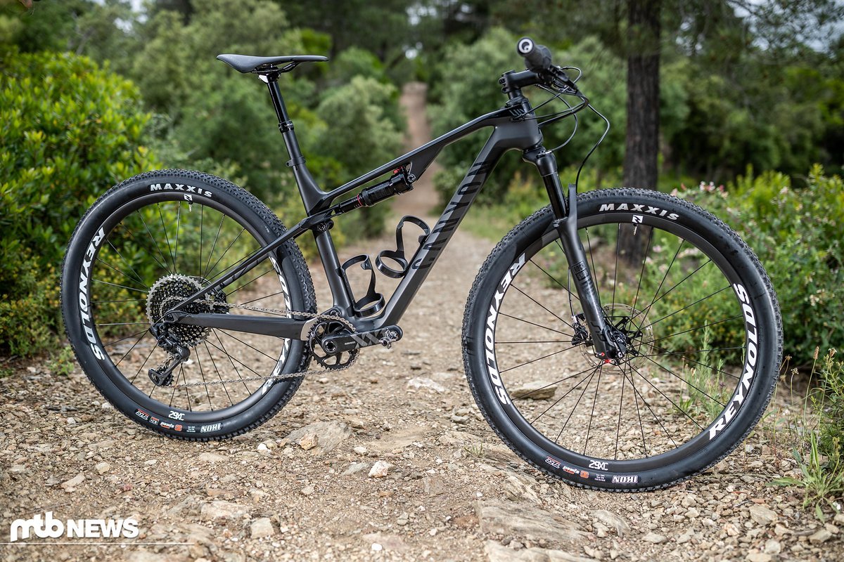

Das Canyon Lux CF SLX 9.0 Race Team
Das Canyon Lux CF SLX 9.0 Race Team - Das Bike von Lakata und Co. bringt in Größe M ca. 10,0 kg auf die Waage und kostet 5.999 Euro. Die neuen Modelle sind größtenteils sofort lieferbar, lediglich die Bikes mit der neuen XTR-Ausstattung können erst im Herbst ausgeliefert werden.

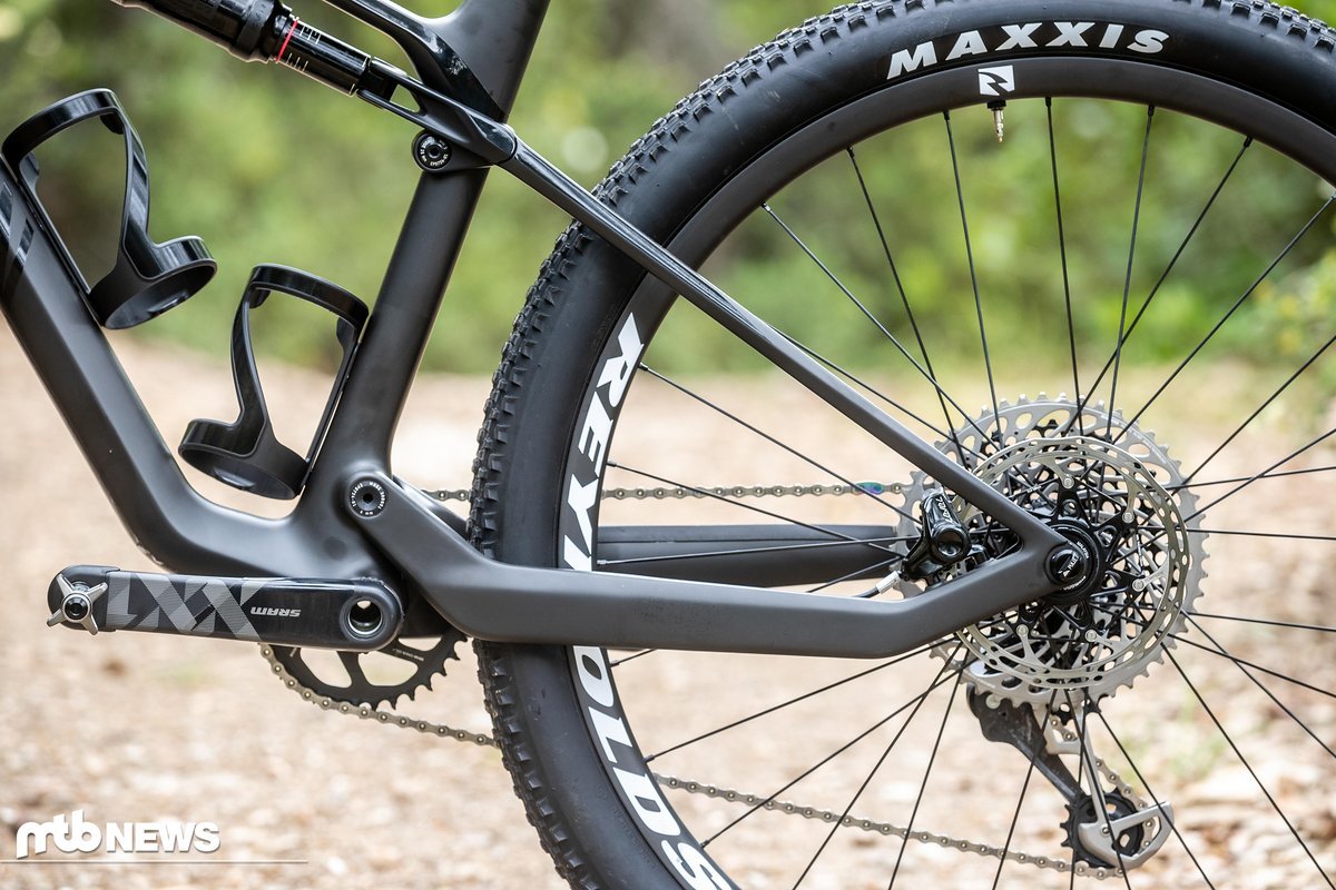

Filigran gelöst, Teil 2
Filigran gelöst, Teil 2 - Eine äußerst minimalistische Kettenführung verhindert einen Abwurf der Kette zuverlässig.

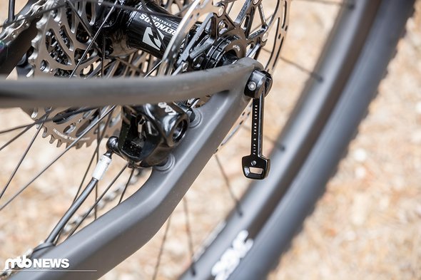

Werkzeuglos und schnell kann die Steckachse herausgedreht werden
Werkzeuglos und schnell kann die Steckachse herausgedreht werden - Im Falle eines Defekts kann somit in wenigen Sekunden das Laufrad getauscht werden.

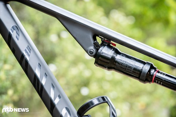

Alle Züge des neuen Lux sind im Rahmen verlegt
Alle Züge des neuen Lux sind im Rahmen verlegt - Selbst der Dämpfer wurde einmal komplett gedreht, damit die Zugführung opisch ansprechend durch den Rahmen geführt werden kann. Der Rebound-Hebel kann trotzdem einfach bedient werden.
Schon fast erwartungsgemäß befindet sich zwischen Sitz- und Kettenstrebe kein Gelenk
Schon fast erwartungsgemäß befindet sich zwischen Sitz- und Kettenstrebe kein Gelenk - Mithilfe von flexenden Streben ist dies technisch auch problemlos umsetzbar. Das "Flex Pivot"-System wurde von Canyon trotzdem weiter entwickelt. Die Sitzstreben sind derart konstruiert, dass sie im unbelasteten Zustand straff sind, um den SAG-Punkt herum flexibel, und zum Ende des Federwegs hin wieder zunehmend straffer werden. So reduziert sich die Gesamtverformung der Streben, was sowohl eine geringere Belastung der Carbonfasern als auch ein besseres Ansprechverhalten im tieferen Federwegsbereich mit sich bringen soll.

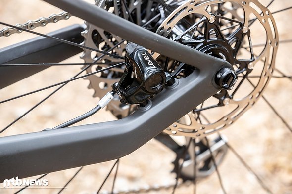

Gebremst wird unter anderem mit der SRAM Level Ultimate
Gebremst wird unter anderem mit der SRAM Level Ultimate - Der neue Lux-Rahmen besitzt eine Flat Mount-Aufnahme. Bremsen von anderen Herstellern können allerdings auch per Post Mount montiert werden.

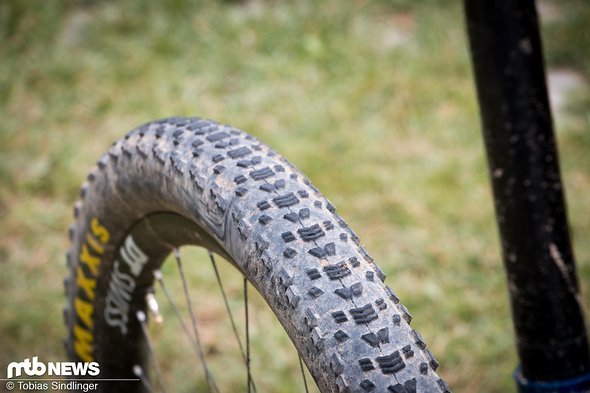

Vorwiegend finden sich bei den Austattungsvarianten Pneus von Maxxis

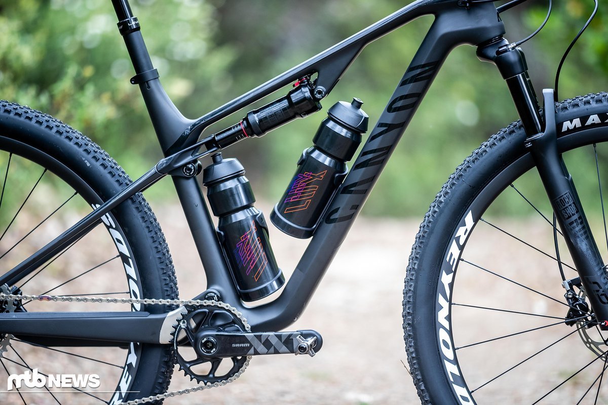

Bei langen Etappenrennen entscheidend
Bei langen Etappenrennen entscheidend - Damit im Rahmen zwei Flaschen untergebracht werden können, ist es notwendig den Dämpfer horizontal anzuordnen.

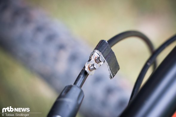

Clevere Idee
Clevere Idee - Lakata hat an der Bremsleitung ein kleines Kettenschloss befestigt. So kann er im Fall eines Defekts schnell das Schloss abmontieren und an der Kette neu einsetzten, ohne es lange aus der Trikot- oder Satteltasche herauskramen zu müssen.

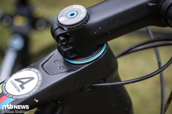

Um das Cockpit noch tiefer zu bekommen, hat Lakata kurzerhand den Einschlagschutz am Oberrohr entfernt.
Um das Cockpit noch tiefer zu bekommen, hat Lakata kurzerhand den Einschlagschutz am Oberrohr entfernt. - Für den Otto-Normal-Biker lässt sich das nicht wirklich empfehlen.

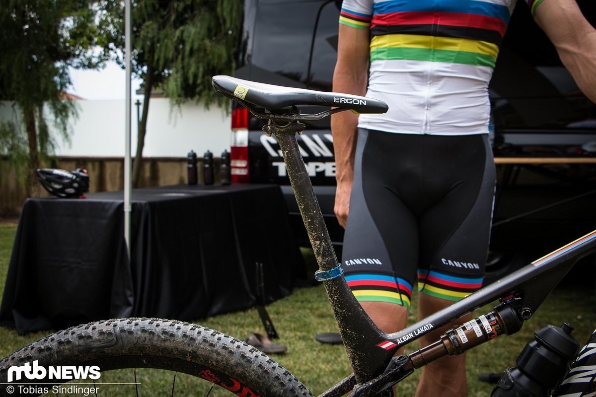

Die Sitzposition von Lakata
Die Sitzposition von Lakata - Sein Sattel ist vorne relativ stark nach unten geneigt und zudem weit nach vorne geschoben. So fühlt sich der Weltmeister bei langen, steilen Anstiegen auf seinem Bike wohler. Bei Rennen, die eher flacher sind, schiebt der Österreicher seinen Sattel gerne ein gutes Stück nach hinten.
# Das Canyon Lux CF SLX 9.0 Race Team - Das Bike von Lakata und Co. bringt in Größe M ca. 10,0 kg auf die Waage und kostet 5.999 Euro. Die neuen Modelle sind größtenteils sofort lieferbar, lediglich die Bikes mit der neuen XTR-Ausstattung können erst im Herbst ausgeliefert werden.
# Canyon Lux CF SL 8.0 Pro Race - Der etwas schwerere SL Rahmen kommt mit einigen attraktiven Ausstattungsvarianten auf den Markt. Für 3.699 Euro kann der Endkunde dieses Bike in der "attack black"-Lackierung erwerben.
# Gebremst wird unter anderem mit der SRAM Level Ultimate - Der neue Lux-Rahmen besitzt eine Flat Mount-Aufnahme. Bremsen von anderen Herstellern können allerdings auch per Post Mount montiert werden.
# Vorwiegend finden sich bei den Austattungsvarianten Pneus von Maxxis
# Bei langen Etappenrennen entscheidend - Damit im Rahmen zwei Flaschen untergebracht werden können, ist es notwendig den Dämpfer horizontal anzuordnen.

Das Herzstück des neuen Canyon Lux 2019
# Das Herzstück des neuen Canyon Lux 2019 - Die beiden Aluminiumseiten der Wippe werden über eine Brücke aus Stahl miteinander verbunden. So wird die Verwindungssteifigkeit des Bauteils erhöht. Gleichzeitig sind kleine Kugellager an der Wippe angebracht und nicht direkt am Rahmen. Das soll diesen bei anfallenden Wartungsarbeiten schützen. In die Lagern sind spezielle hochviskose und korrosionsminimierende Fette eingegeben, um die Lebensdauer der der Lager zu verlängern. Am konzentrischen, oberen Gelenk werden Gleitlager verbaut.
Der Hinterbau selbst arbeitet beim Canyon Lux 2019 wie schon von anderen Canyon-Bikes, wie beispielsweise dem Sender, Torque oder Spectral, bekannt nach dem „Triple Phase Suspension“-Konzept. In Phase 1, das heißt auf leicht holprigem Untergrund, reagiert der Hinterbau äußerst sensibel auf kleine Schläge und soll somit für einen erhöhten Fahrkomfort sorgen. In Phase 2 verhält sich das Fahrwerk stabil, der Hinterbau besitzt ein nahezu lineares Dämpfungsverhalten, während in Phase 3 die Endprogression einsetzt und ein Durchschlagen des Federbeins verhindert werden soll.

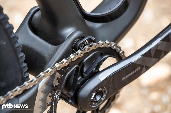

# Schon fast erwartungsgemäß befindet sich zwischen Sitz- und Kettenstrebe kein Gelenk - Mithilfe von flexenden Streben ist dies technisch auch problemlos umsetzbar. Das "Flex Pivot"-System wurde von Canyon trotzdem weiter entwickelt. Die Sitzstreben sind derart konstruiert, dass sie im unbelasteten Zustand straff sind, um den SAG-Punkt herum flexibel, und zum Ende des Federwegs hin wieder zunehmend straffer werden. So reduziert sich die Gesamtverformung der Streben, was sowohl eine geringere Belastung der Carbonfasern als auch ein besseres Ansprechverhalten im tieferen Federwegsbereich mit sich bringen soll.

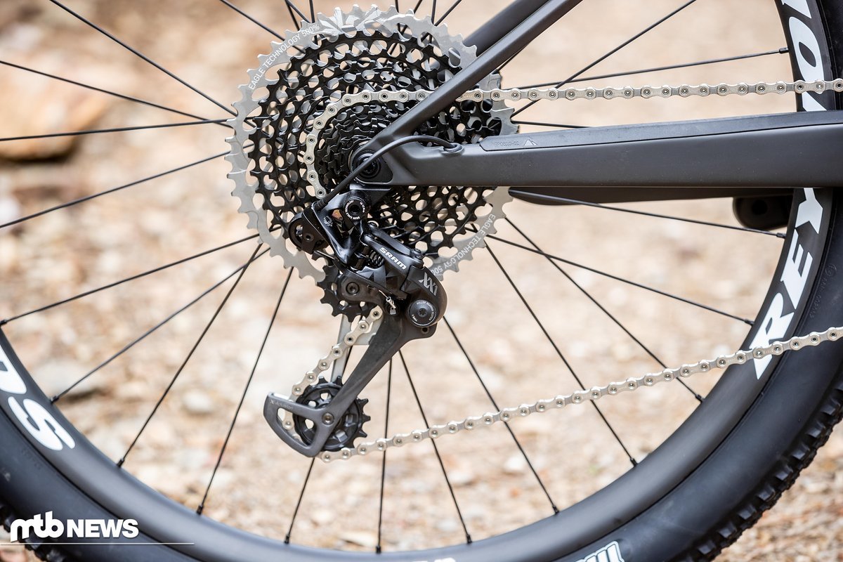

# Filigran gelöst, Teil 2 - Eine äußerst minimalistische Kettenführung verhindert einen Abwurf der Kette zuverlässig.
# Werkzeuglos und schnell kann die Steckachse herausgedreht werden - Im Falle eines Defekts kann somit in wenigen Sekunden das Laufrad getauscht werden.

Optisch ein Canyon!
# Optisch ein Canyon! - In Koblenz hat man sich zu Ziel gesetzt, dass die Bikes optisch in ein einheitliches Muster fallen. Die geometrische Form des Rahmens erinnert beispielsweise stark an das neue Spectral.

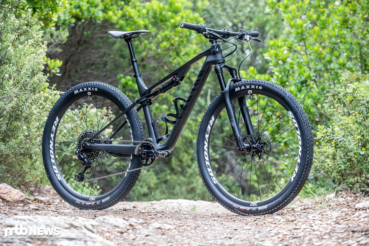

Auf dem Trail
Nach der ersten intensiven Begutachtung der neuen Rennfeile aus dem Hause Canyon heißt es für uns natürlich: möglichst rasch aufs Rad und die ersten Runden auf dem neuen Lux drehen! Das Bike-Setup geht im ersten Moment zügig vonstatten: Sitzposition und Cockpit sind mit wenigen Handgriffen eingestellt. An der Front starten wir mit zunächst mit relativ geringen 20 % Sag am Heck, um im Laufe der Testrunde etwas Luft aus dem Dämpfer abzulassen und die Grenzen des Hinterbaus auszuloten.
Schon nach wenigen Metern auf dem Lux fühlen wir uns sehr wohl auf dem Bike – eine angenehme, kompakte Sitzposition ist schnell gefunden. Bereits bevor es richtig ins Gelände geht, kann das Rad durch ein hohes Maß an Antrittsfreude glänzen. Gerade in schnellen, engen Passagen mit immer wiederkehrenden kurzen, kraftvollen Antritten schießt das Canyon Lux 2019 regelrecht nach vorne. Selbst im Wiegetritt mit offenem Dämpfer und auf Asphalt ist ein Wippen des Hinterbaus kaum wahrzunehmen. Dafür gehen von unserer Seite schon einmal beide Daumen nach oben.
Sehr zügig finden wir auf dem Lux eine sehr angenehme SItzposition
# Sehr zügig finden wir auf dem Lux eine sehr angenehme SItzposition - Zudem überzeugt die Rennmaschine schon auf den ersten Metern durch ein sehr spritziges Antrittsverhalten.
Richtig im Gelände angekommen überzeugt das neue Lux vor allem durch seine Agilität und Wendigkeit, die auf die verkürzten Kettenstreben zurückzuführen sind. Der Hinterbau arbeitete in Phase 1 der „Triple Phase Suspension“, das heißt auf leicht holprigem Untergrund, sehr zuverlässig und sorgt stets für eine optimale Traktion am Hinterrad. In etwas verblockterem Gelände lässt sich das Rad allerdings nicht mehr ganz so komfortabel steuern, was in erster Linie auf den hohen Luftdruck im Dämpfer zurückzuführen ist. Nachdem wir diesen reduziert haben, verändert sich auch der Fahreindruck des Hinterbaus: Selbst auf richtig ruppigen Downhills kann das Rad große Absätze relativ gut meistern, ohne dass es für den Piloten zu unangenehmen Situationen kommt. Festzuhalten bleibt somit, dass das Setup beim neuen Canyon Lux 2019 einen elementaren Einfluss auf das Fahrverhalten des Bikes besitzt. Aufgrund der „Triple Phase Suspension“ muss der Dämpfer mit deutlich weniger Luftdruck als üblich gefahren werden – im Test sind wir final mit einem ca. 35 % geringerem Luftdruck im Dämpfer gefahren als auf anderen vergleichbaren Testrädern. Unter dem Strich erfordert das Einstellen des Setups somit deutlich mehr Fingerspitzengefühl als bei Konkurrenzprodukten.
Bergab kann das Canyon Lux 2019 vor allem durch seine Agilität und Wendigkeit überzeugen
# Bergab kann das Canyon Lux 2019 vor allem durch seine Agilität und Wendigkeit überzeugen
Auf holprigem Untergrund überzeugt der Hinterbau
# Auf holprigem Untergrund überzeugt der Hinterbau - Gerade in der ersten Phase der „Triple Phase Suspension“ bügelt er Unebenheiten mühelos und äußerst komfortabel weg.
Auch im Downhill kann uns das Rad überzeugen
# Auch im Downhill kann uns das Rad überzeugen - Das Dämpfer-Setup muss allerdings mit etwas Fingerspitzengefühl gefunden werden. Der Luftdruck muss im Vergleich zu anderen Bikes im Race-Segment deutlich reduziert werden.

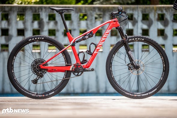

Alban Lakatas Racebike
# Alban Lakatas Racebike - Bei Etappenrennen wie dem Cape Epic ist ein Fullsuspension-Bike unverzichtbar.

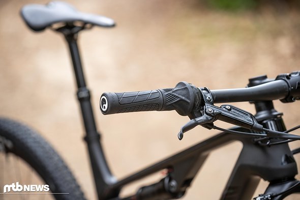

# Die Sitzposition von Lakata - Sein Sattel ist vorne relativ stark nach unten geneigt und zudem weit nach vorne geschoben. So fühlt sich der Weltmeister bei langen, steilen Anstiegen auf seinem Bike wohler. Bei Rennen, die eher flacher sind, schiebt der Österreicher seinen Sattel gerne ein gutes Stück nach hinten.
# Um das Cockpit noch tiefer zu bekommen, hat Lakata kurzerhand den Einschlagschutz am Oberrohr entfernt. - Für den Otto-Normal-Biker lässt sich das nicht wirklich empfehlen.
In den meisten Fällen setzten die Pros vom Canyon Topeak Team auf den Maxxis Aspen Reifen in der Exo-Variante.
# In den meisten Fällen setzten die Pros vom Canyon Topeak Team auf den Maxxis Aspen Reifen in der Exo-Variante.
Clevere Idee
# Clevere Idee - Lakata hat an der Bremsleitung ein kleines Kettenschloss befestigt. So kann er im Fall eines Defekts schnell das Schloss abmontieren und an der Kette neu einsetzten, ohne es lange aus der Trikot- oder Satteltasche herauskramen zu müssen.
