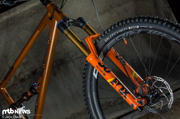

Um Grip und Kontrolle an der Front zu gewährleisten, setzten wir auf eine alte Bekannte
Um Grip und Kontrolle an der Front zu gewährleisten, setzten wir auf eine alte Bekannte - die Fox 36 Fit LSC/HSC-Federgabel mit 160 mm Federweg und 51 mm Offset in der Factory-Ausführung.

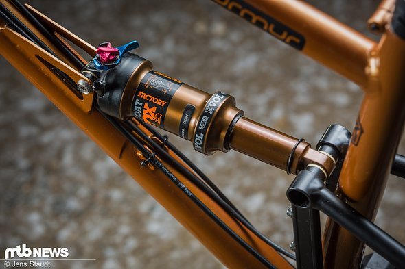

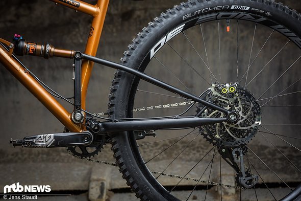

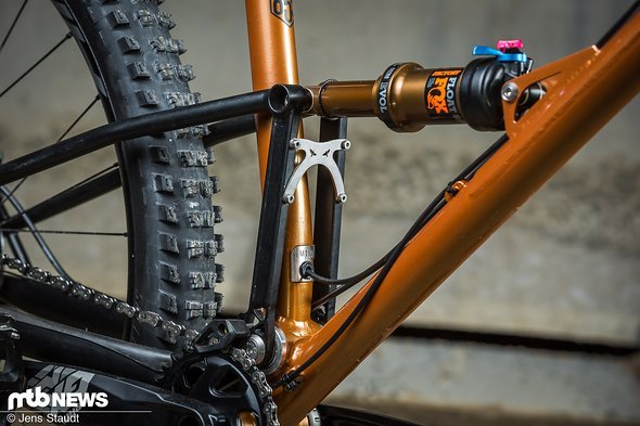

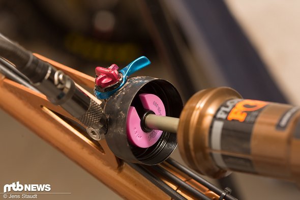

Muss es immer ein Dämpfer mit Ausgleichsbehälter sein?
Muss es immer ein Dämpfer mit Ausgleichsbehälter sein? - Die 145 mm Federweg bändigt ein Fox Float DPS in Factory-Ausführung.

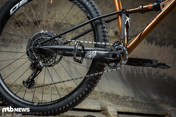

Beschleunigt wird mit 12 Gängen
Beschleunigt wird mit 12 Gängen - die SRAM GX Eagle ist auch im Konfigurator von Starling die Schaltgruppe der Wahl.

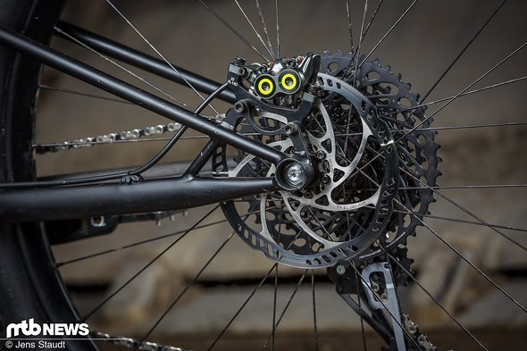

An der Bremse setzen wir auf bewährte Technik aus dem schwäbischen Bad Urach
An der Bremse setzen wir auf bewährte Technik aus dem schwäbischen Bad Urach - die Magura MT7 verzögert das englische Stahl-Bike.

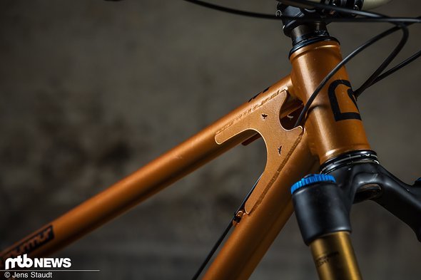

Außen verlegte Züge sind in Zeiten von gebackenen Carbon-Rahmen selten geworden
Außen verlegte Züge sind in Zeiten von gebackenen Carbon-Rahmen selten geworden - am Starling Murmur 29 laufen sie am Steuerrohr vorbei, durch die Aussparung des Gussetts, auf die Oberseite des Unterrohrs.

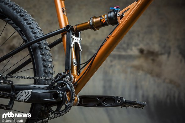

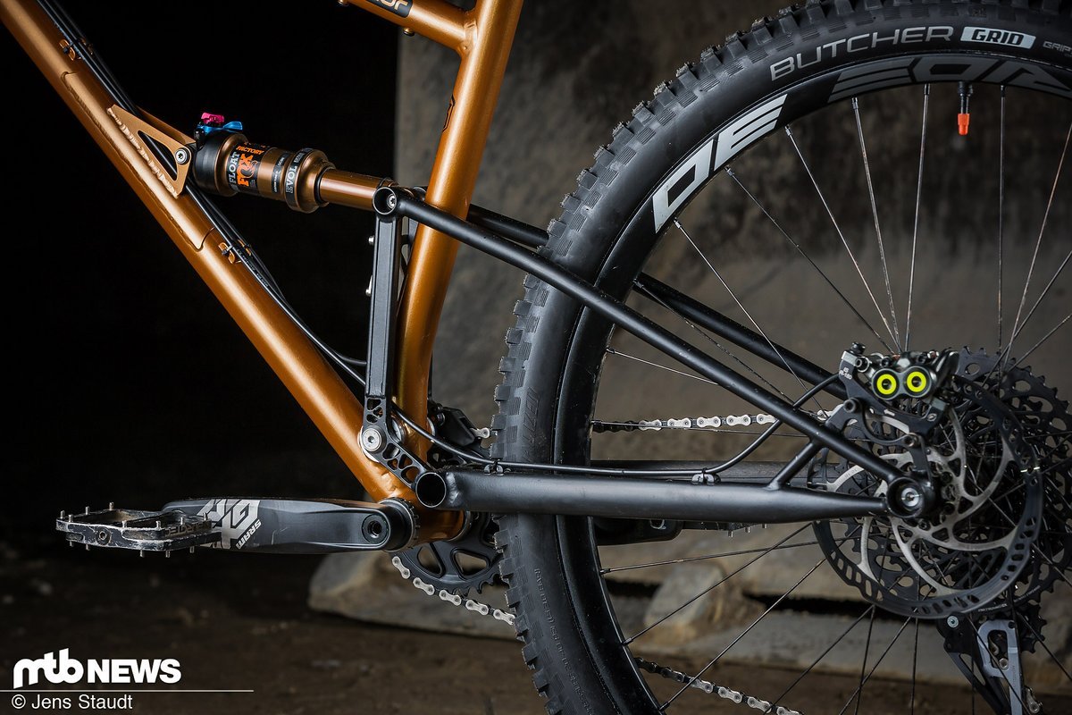

Leicht geschwungene Rohre treffen auf ein einziges Gelenk
Leicht geschwungene Rohre treffen auf ein einziges Gelenk - im Test ist das Starling somit der zweite Eingelenker. Das Bike kommt jedoch ohne aufwendige Abstützung aus.

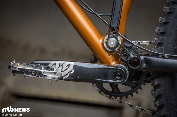

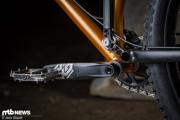

Kleine Verstrebungen um den Drehpunkt
Kleine Verstrebungen um den Drehpunkt - sowohl die Liebe zum Detail, als auch der Charme des Handgemachten fallen auf.

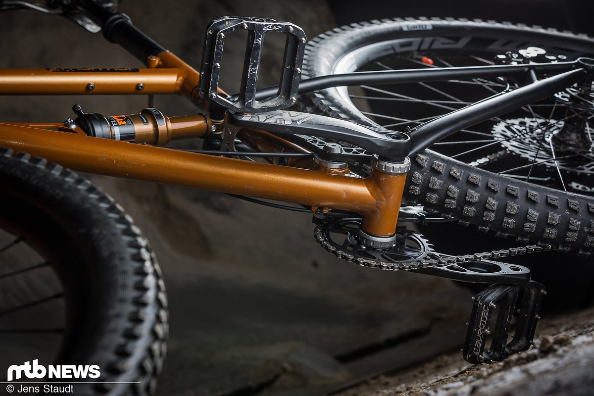

Standards oder Anbauempfehlungen? Starling beugt sich nicht allen Trends
Standards oder Anbauempfehlungen? Starling beugt sich nicht allen Trends - BSA-Tretlager, Boost oder X12-Hinterbau, 44 mm Steuerrohr, zöllischer Dämpfer, 30,9 mm Sattelstützendurchmesser, Platz für eine Trinkflasche.

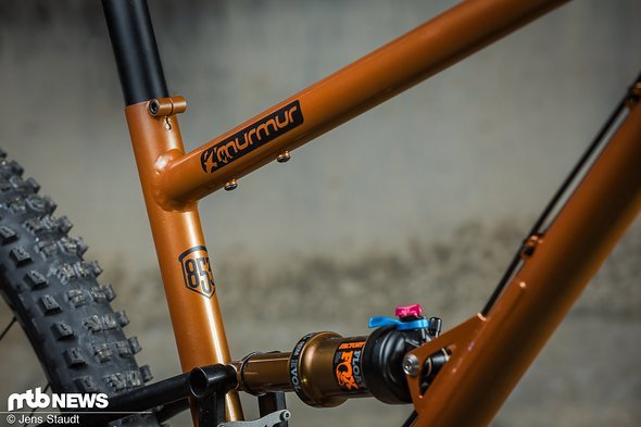

Carbonrahmen trumpfen auf mit nahtlosem Erscheinungsbild
Carbonrahmen trumpfen auf mit nahtlosem Erscheinungsbild - über die Qualität einiger Nähte am Murmur lässt sich streiten …
Steel is real
Steel is real - abgesehen von kleinen Abzügen bei der Optik einzelner Lötstellen und der Hinterbauperformance mit dem kleinen Dämpfer, punktet das Starling Murmur 29 mit enormer Fahrqualität und sehr viel Fahrspaß. Ein Rad für Individualisten, Kurvenräuber und Gripfanatiker.

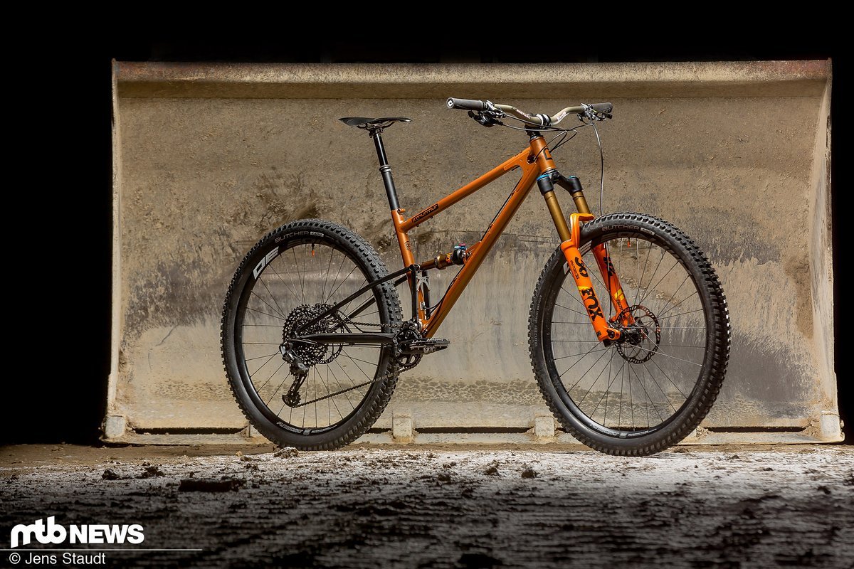

Starling Murmur 29 im Test: Steel is real und auf dem Weg zurück auf die Trails! Vor allem aus kleinen Bike-Schmieden drängen in den vergangenen Jahren immer wieder neue und interessante Stahl-Bikes auf den Markt. Verglichen mit den hoch entwickelten Carbon-Boliden der Branchenriesen bietet diese neue Welle handgemachter Bikes eine Menge verblassten Industriecharme. Dieser sorgt bei Fans von geradlinigen Rahmen und Stahlliebhabern für wiederholtes Prüfen des Kontostandes. Das Starling Murmur 29 ist ein Vertreter dieser spannenden Kategorie: Handgemacht, mit simplem Eingelenker-Hinterbau und 145 mm Federweg bietet das Enduro sehr viel potenziellen Gesprächsstoff zum Philosophieren übers Rahmenmaterial. Spielt es in derselben Liga wie die großen Carbonhersteller oder ist dieser Ansatz überholt?

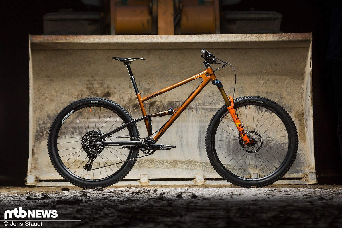

Geometrie
Während das Starling Murmur 29 inzwischen auch in der bereits erwähnten Factory-Variante in drei fixen Größen angeboten wird, hatten wir die Möglichkeit, einen der Custom-Rahmen von Joe McEwan zu fahren. Dieser verfügt über 490 mm Reach und ein, für diese Hauptrahmenlänge, sehr kurzes 440 mm Sitzrohr. Somit ist die Geometrie des Bikes durchaus als modern zu bezeichnen. Ein großer Vorteil ist, dass man die Rahmenlänge unabhängig vom Sitzrohr wählen kann, was besonders für Liebhaber von mehr Laufruhe ein Vorteil ist.
442 mm lange Kettenstreben sorgen in Verbindung mit dem Reach für eine zentrale Fahrposition. Dank eines guten Stackwertes, müssen Fans von hohen Cockpits nicht zu viele Spacer unter dem Vorbau montieren und büßen so nicht an Reichweite ein. Auch die restlichen Zahlen im Datenblatt können überzeugen: 64,5° Lenkwinkel bei Verwendung einer 160 mm Gabel versprechen ein sicheres Handling auf dem Weg ins Tal. Der 76° steile Sitzwinkel und das durchgehende Sitzrohr dürften wiederum den Weg auf den Berg erleichtern. Insgesamt reiht sich der Custom-Rahmen am längeren Ende des Testfeldes ein. Ist die Kettenstrebe zwar noch vergleichbar mit dem Banshee Prime, liegt das Starling bei Reach und Radstand vorne.
Der Blick auf die Factory-Größen verrät, dass unser Rahmen einem etwas aufgebohrten L-Rahmen aus der in Taiwan geschweißten Baureihe entspricht. Hier gibt es für große Fahrer oder für Fans von viel Reach auch noch die Möglichkeit, zur XL-Größe zu greifen.
GrößeMLXLCustom
Oberrohr596 mm628 mm663 mm576 mm
Lenkwinkel65°65°65°64,5°
Steuerrohr110 mm110 mm120 mm110 mm
Sitzwinkel77°77°77°76°
Sitzrohr410 mm440 mm480 mm440 mm
Kettenstrebe445 mm445 mm445 mm442 mm
Tretlagerabsenkung38 mm38 mm38 mm38 mm
Reach450 mm485 mm515 mm490 mm
Stack632 mm632 mm641 mm638 mm
Radstand1228 mm1260 mm1298 mm1275 mm
# Um Grip und Kontrolle an der Front zu gewährleisten, setzten wir auf eine alte Bekannte - die Fox 36 Fit LSC/HSC-Federgabel mit 160 mm Federweg und 51 mm Offset in der Factory-Ausführung.
# Muss es immer ein Dämpfer mit Ausgleichsbehälter sein? - Die 145 mm Federweg bändigt ein Fox Float DPS in Factory-Ausführung.
# Beschleunigt wird mit 12 Gängen - die SRAM GX Eagle ist auch im Konfigurator von Starling die Schaltgruppe der Wahl.
# An der Bremse setzen wir auf bewährte Technik aus dem schwäbischen Bad Urach - die Magura MT7 verzögert das englische Stahl-Bike.
# Außen verlegte Züge sind in Zeiten von gebackenen Carbon-Rahmen selten geworden - am Starling Murmur 29 laufen sie am Steuerrohr vorbei, durch die Aussparung des Gussetts, auf die Oberseite des Unterrohrs.
# Leicht geschwungene Rohre treffen auf ein einziges Gelenk - im Test ist das Starling somit der zweite Eingelenker. Das Bike kommt jedoch ohne aufwendige Abstützung aus.
# Kleine Verstrebungen um den Drehpunkt - sowohl die Liebe zum Detail, als auch der Charme des Handgemachten fallen auf.

Grundsätzlich folgt das Murmur nicht den neuesten Trends, wenn es um die Kontaktflächen geht. So wird neben einem durchgängigen 44 mm Steuerrohr ein nicht-metrischer Dämpfer mit 200 mm Einbaulänge und 57 mm Hub verwendet. Das Tretlager schraubt man via BSA-Gewinde in den Rahmen und die Bremse wird klassisch per IS2000-Aufnahme befestigt. Für manche ein echtes Manko: das Schaltauge ist nicht austauschbar, sondern fest mit dem Rahmen verbunden.
# Standards oder Anbauempfehlungen? Starling beugt sich nicht allen Trends - BSA-Tretlager, Boost oder X12-Hinterbau, 44 mm Steuerrohr, zöllischer Dämpfer, 30,9 mm Sattelstützendurchmesser, Platz für eine Trinkflasche.

# Auch auf Uphill-Trails marschiert das Starling bereitwillig nach vorne.
Deutet der Trail nach unten, ist vom ruhigen und gelassenen Charakter des Starling Murmur 29 wenig übrig. In großen Lettern steht auf jedem kleinen Hindernis geschrieben: “Lass uns spielen!” Dieser Aufforderung kommt man gerne nach. Je mehr der Trail nach britischem Kuchen schmeckt, desto passender scheint der Stahlrahmen zu werden. Fliegende Wechsel in von den Gripverhältnissen zweifelhafte Kurven gelingen leichter als “Ja!” zum zweiten Stück einer leckeren Torte zu sagen.
Abziehen wo es geht
# Abziehen wo es geht - das Starling Murmur zeigt sich definitiv spielfreudig.
Sicherheit wenns auch mal steil ist
# Sicherheit wenns auch mal steil ist - mit großem Volumenspacer steckte das Murmur auch harte Landungen gut weg.
Loser britischer Boden
# Loser britischer Boden - schnelle Kurvenwechsel sind die Paradedisziplin des Stahl-Vogels.
Deutet der Trail nach unten, ist vom ruhigen und gelassenen Charakter des Murmur wenig übrig. In großen Lettern steht auf jedem kleinen Hindernis geschrieben: “Lass uns spielen!”
In Zeiten, in denen es nur noch um das Rennen nach dem steifsten Carbonrahmen zu gehen scheint, ist das Starling Murmur 29 eine erfrischende Ausnahme. Es gleicht sprichwörtlich einer Feder, die man aufladen kann. Wie ein Wrestler, der sich im Ring in die Seile wirft, um damit den Schwung zu generieren, mit dem er seinen Gegner zu Boden schmettert, hilft die Spannung, die man in Anliegern aufbauen kann, das Rad wieder aufzurichten. So einen Pop bekommt man selten von übertrieben steifen Kohlefaser-Vertretern.
Positiv macht sich die Nachgiebigkeit des Rahmens auch in Steinfeldern und bei der Suche nach Grip bemerkbar. Der komplette Grenzbereich fällt weicher aus und sollte es wirklich mal beginnen zu rutschen, so wird man davon zeitig informiert. Mit diesen Eigenheiten hilft das Murmur, die – gegenüber der Fox 36 an der Front – schwächere Hinterbauperformance des Fox DPS-Dämpfers auszugleichen. Wer gerne rabiat unterwegs ist, sollte grundsätzlich über einen potenteren Dämpfer nachdenken. Wir halfen uns mit dem Material, das wir zur Verfügung hatten, und rüsteten den größten Volumenspacer nach, um dem Hinterbau genügend Reserven einzuhauchen.
Pop gibt es dank des flexiblen Rahmens mehr als genug.
# Pop gibt es dank des flexiblen Rahmens mehr als genug.

Mit dieser Anpassung wird der Federweg von 145 mm am Murmur – vor allem für schwere Fahrer – besser nutzbar, ohne zu schnell durchzurauschen oder durchzuschlagen. Gleichzeitig steigt mit der Progression auch die Fähigkeit des Bikes, bei hohen Geschwindigkeiten Sicherheit zu bieten. Das, in Kombination mit der Nachgiebigkeit von Stahl, erzeugt ein Fahrgefühl, welches weitaus verzeihender ist, als man es von den steifen Carbon-Rennboliden gewohnt ist.
Das ist uns aufgefallen
  • Grip Das Murmur ist von allen Bikes, die wir kennen, eines der berechenbarsten im Grenzbereich
  • 142 oder 148? Die Hinterbaubreite wird über die Achslänge definiert. Beide Maße passen.
  • Verarbeitungsqualität am Hauptrahmen Es ist individuell. Es ist eine kleine Schmiede. Aber es ist auch nicht ganz günstig. Dementsprechend könnten manche der Rohrverbindungen optisch schöner ausfallen.
  • Hinterbauperformance Schwere und aktive Fahrer sollten im Fox DPS-Dämpfer einen großen Volumenspacer verwenden oder über ein entsprechendes Upgrade wie den Fox X2 oder EXT-Dämpfer nachdenken.
# Carbonrahmen trumpfen auf mit nahtlosem Erscheinungsbild - über die Qualität einiger Nähte am Murmur lässt sich streiten …

    Aufbiegen ist unproblematisch und selbst ein Hinterbauversatz von 3mm merkt (fast) keiner (was beim aufbiegen um 6mm der maximal Versatz sein dürfte der sich ergibt). Dazu kommt das Jeder Rahmen flext und damit steht das Hinterrad immer nur sehr kurz mittig. Hier mal nen Carbon RR Rahmen auf dem Prüfstand:
    Wen ne Freie Rolle hat kann ja avor mal die Gabel feste einspannen und nen bisschen pedalieren, das wird man sehen wir viel sich so nen Rahmen verwindet und es den Hinterbau versetzt.
    MiWi hat ja schon viel zu dem Thema geschrieben. Wenn man ein Rad für sich selber baut muss man halt wissen ob man da dran rum schleifen will oder früher auf den Trail.
  2. benutzerbild
    Grinsekater
    dabei seit 08/2002
    Ich war ein paar Tage unterwegs. Darum die verspätete Antwort:
    dirtpaw
    Ihr bzw. der Hersteller meint aber nicht im ernst, dass 142 bzw. 148 durch "Aufbiegen" passt? Habe ich das richtig verstanden? Es soll ausserdem Probleme mit verzogenen Rahmen geben.. Könnt Ihr dazu was sagen? Optisch gefällt es mir super, nur muss bei dem Preis auch die Qualität passen....
    Das mit dem Aufbiegen meinen die Ernst. Sick macht das ebenfalls so mit einer 145er Einbaubreite. Bedenke es gibt einige Hersteller die an kurhubigen Carbon-Bikes komplett auf Drehpunkte verzichten und die Bewegung über den Flex realisieren.
    Nash
    Hm, mein letzter, nicht abgestützter Eingelenker, ein Cannondale Gemini, litt doch stark an Bremsstempeln. Ist das hier nicht der Fall oder fällt es nicht so sehr auf?
    Bremsstempeln fiel nicht negativ auf. Der Hinterbau ist sehr neutral unter den Schlägen. Jeder Hinterbau – egal welches System – funktioniert unter Bremsen schlechter als wenn du es einfach laufen lässt. Es "zieht" dich einfach auch immer mehr in die Schläge rein wenn du auf der Bremse hängst.
    BrotherMo

    mich würde es im Vergleich zum Evil interessieren ist ja auch ein Eingelenker evt sagt @Grinsekater was dazu
    es ist vorhanden aber nicht wirklich extrem oder störend sag ich als Fanboy
    Eingelenker: Ja – ein Horstlink ist satter. Stört das am Starling? Nein. Es ist anders. Aber auch ein DW-Link ist von der Tendenz etwas strammer als ein Horst-Link. Es kommt darauf an wie wichtig dir eine "Entkopplung" ist. Ich habe schon öfters (auch unfreiwillige) Tests gemacht mit Abfahrten ohne Kette. Wir wäre das fast zu tot wenn ich absolut kein Feedback bekomme von dem was unter mir passiert. Das kann aber auch etwas sein was man möchte.

    Was ich mir gar nicht vorstellen kann, ist, dass es mit EXT Shock gut geht. Da fehlt völlig die Progression, dass kann man auch mit harter Dämpfung nicht ausgleichen, bzw. fährt sich das auch schlecht.
    Die Möglichkeiten den Endanschlagpuffer sowie eine Dämpfung entsprechend anzupassen, sollte man nicht unterschätzen.
    So leicht degressive Anlenkungen haben auch einen schlechteren Ruf in Sachen Durchschlagen als sie verdienen.
    Sie sind sicherlich nicht ideal, aber eine Kennlinie, die erst deutlich Progression hat und diese am Federwegsende komplett verliert, bzw. am Federwegsende gar degressiv wird, ist weitaus schlechter vom Durchschlagschutz als eine gleichmäßig sehr gering degressive Anlenkung wie am Murmur.

    Zum Thema Dämpfer ich fahr Luft und Coil
    Im Swoop
    Vivid Coil mit Sa Racing Spring
    X-Fusion Vector Air hlr
    Beides geht gut
    mit Coil liegt es satter
    Benutz ich für Park besuche den Air für Touren usw
Was meinst du?
