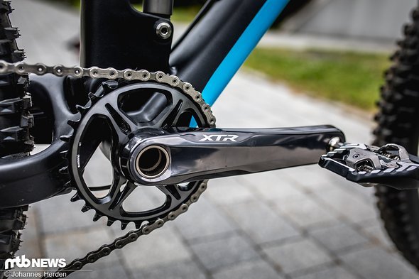

Superclean: Die Kurbel mit Direct Mount-Kettenblatt
Shimano XTR M9100 Schaltung-7
Kein integrierter Spider, sondern eine Direct Mount-Aufnahme an der XTR

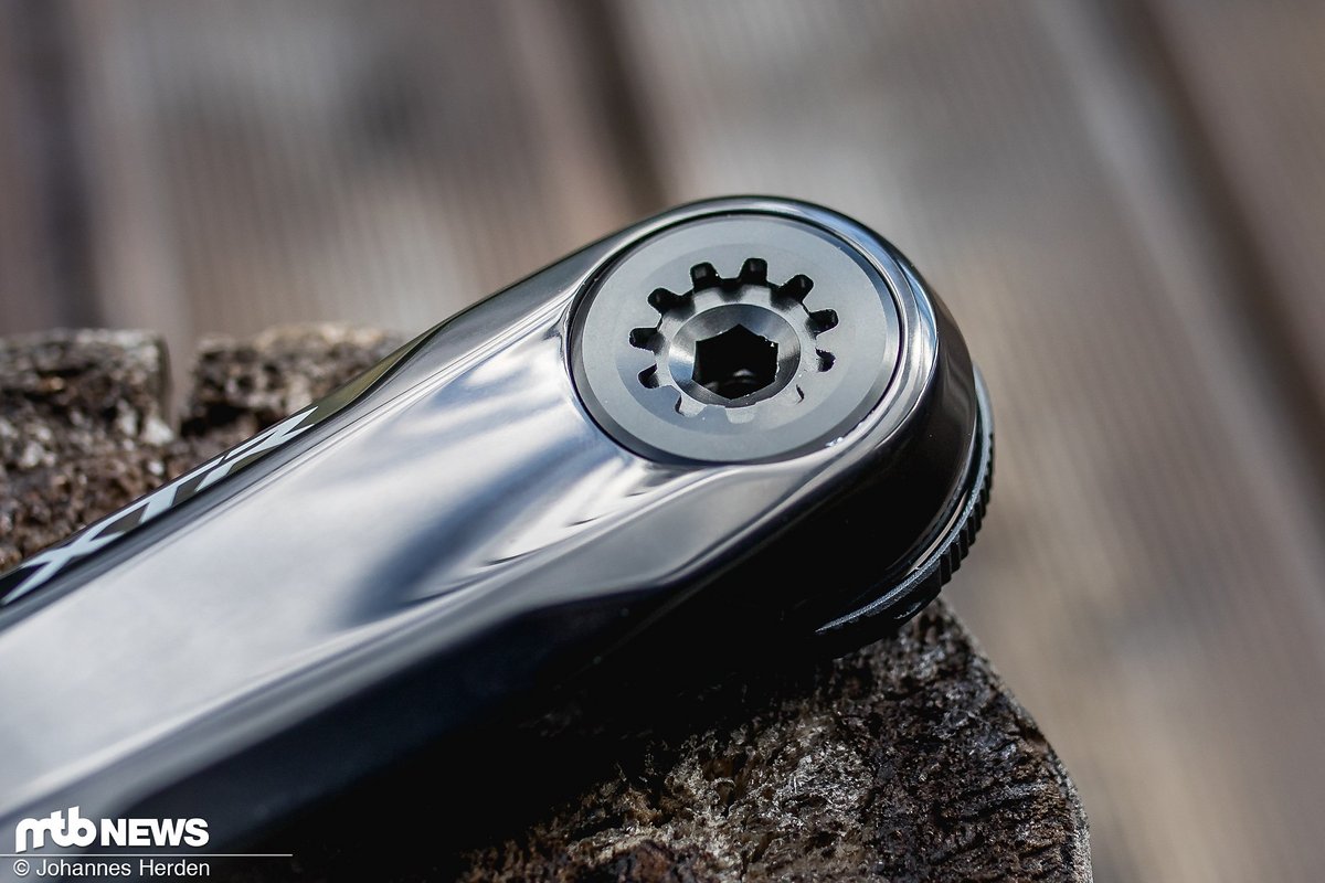

Schluss mit Klemmung
Schluss mit Klemmung - Auch für die Shimano XTR reicht jetzt ein 8er Innensechskant zur Befestigung der Kurbel. Die entsprechende Platte, dank der man die Kurbel auch einfach wieder herausschrauben kann, ist eingeklebt

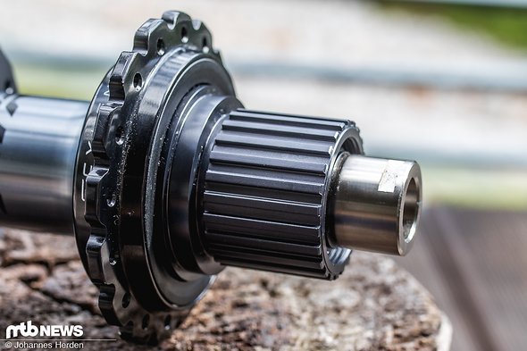

Die neue Kassettenaufnahme an der Shimano XTR. Diese soll auch zukünftig für günstigere Naben der Japaner verfügbar sein
Ruhe im Karton: Die "Scylence" genannte Technik sorgt für absolut geräuschlose Entkopplung
Das Gegenstück: Der Kassettenblock greift an beiden Seiten in die Aufnahme

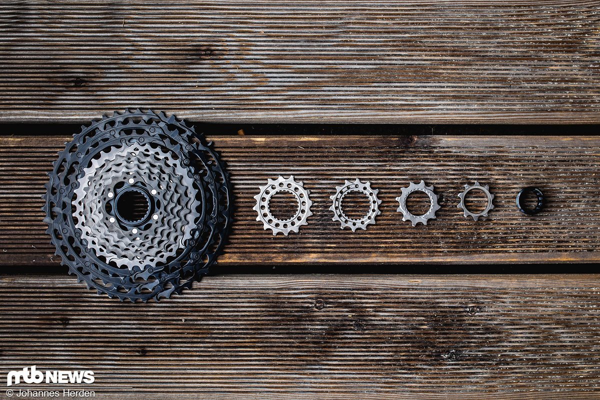

Die neue Shimano XTR besteht aus einem Ritzelblock mit Alu-Spider und zusätzlich vier Stahlritzeln, die auf den Freilaufkörper aufgesetzt werden.
… wie gehabt aufgesetzt, ebenso das dritte (12t)
Die Besonderheit liegt im kleinsten Ritzel, welches nur noch im vorletzten Ritzel verankert wird.
# Die neue Shimano XTR besteht aus einem Ritzelblock mit Alu-Spider und zusätzlich vier Stahlritzeln, die auf den Freilaufkörper aufgesetzt werden.
Die ersten beiden Ritzel werden …
# Die ersten beiden Ritzel werden …
# … wie gehabt aufgesetzt, ebenso das dritte (12t)
# Die Besonderheit liegt im kleinsten Ritzel, welches nur noch im vorletzten Ritzel verankert wird.

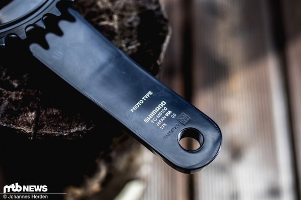

Die neue XTR-Kurbel besteht auch weiterhin aus Aluminium: Auf Nachfrage erklärt man uns, dass man bei Shimano zwar nicht zuletzt durch die enorme Erfahrung im Anglerbedarf viel von Carbon-Verarbeitung versteht – man aber auch bei der Edelkurbel angesichts der Stabilitäts-, Verarbeitungs- und Fahreigenschaften weiterhin auf Aluminium vertrauen würde. Die neuen Kurbelarme werden übrigens nicht mehr hohlgeschmiedet, sondern bestehen wie die Rennradschwester Dura Ace aus zwei kaltgeschmiedeten Teilen, die zusammengeklebt werden.
Schickes Design von Kurbel und Kettenblatt: Die neue XTR-Kurbel, die in zwei verschiedenen Breiten kommt, weiß zu gefallen
# Schickes Design von Kurbel und Kettenblatt: Die neue XTR-Kurbel, die in zwei verschiedenen Breiten kommt, weiß zu gefallen
Erkennbar an den leicht erhabenen Kanten: Die XTR wird wie die Dura Ace-Kurbel nun ebenfalls kaltgeschmiedet und geklebt
# Erkennbar an den leicht erhabenen Kanten: Die XTR wird wie die Dura Ace-Kurbel nun ebenfalls kaltgeschmiedet und geklebt
# Schluss mit Klemmung - Auch für die Shimano XTR reicht jetzt ein 8er Innensechskant zur Befestigung der Kurbel. Die entsprechende Platte, dank der man die Kurbel auch einfach wieder herausschrauben kann, ist eingeklebt
Was die Befestigung der Kettenblätter angeht, vertraut Shimano ausschließlich auf eine Direct Mount-Aufnahme. Dies hat unter anderem den Vorteil, dass man für die 2×12-Marathon-Variante keine gänzlich andere Kurbel benötigt, sondern lediglich den 2x-Direct Mount-Spider am Kurbelarm montieren muss. Die 2×12- und die Enduro-Kurbel verfügen über einen breiteren Q-Faktor, der mit Spacern ausgleichbar ist. Montiert und demontiert werden alle XTR-Kurbeln nun mit einem 8 mm-Inbus-Schlüssel.
# Kein integrierter Spider, sondern eine Direct Mount-Aufnahme an der XTR
Mithilfe dieses Vorspannrings kann etwaiges Spiel eingestellt werden
# Mithilfe dieses Vorspannrings kann etwaiges Spiel eingestellt werden
# Superclean: Die Kurbel mit Direct Mount-Kettenblatt
Unauffälligstes, aber gleichzeitig interessantestes Teil der neuen Shimano XTR ist die neue Nabe. Nicht nur wegen des neuen Freilaufkörpers, sondern primär wegen der “Scylence” genannten Freilauf-Technologie (Aufbau hier im Video): Der neue Freilauf verfügt nicht über Sperrklinken, sondern greift via Zahnscheiben in einem minimalen Einrastwinkel von 7.6° ineinander. Diese allerdings summen im Freilauf nicht fröhlich auf dem Trail mit, sondern werden mithilfe von Federn wieder auseinandergedrückt, was eine völlig geräuschlose Nabe ergibt. Wie sich das auf dem Trail bemerkbar macht, lest ihr weiter unten.
# Ruhe im Karton: Die "Scylence" genannte Technik sorgt für absolut geräuschlose Entkopplung
Die neue Kassettenaufnahme war laut Shimano alternativlos – andernfalls hätte man die neue Kassette nicht wie geplant verbauen können. Wie bereits angekündigt, wird als bislang einziger externer Hersteller DT Swiss die neue Aufnahme anbieten, die Scylence-Technologie allerdings wird es abseits von Shimano allerdings nicht geben. Zukünftig soll übrigens nicht nur die Edelnabe mit der neuen Aufnahme versehen werden, auch günstigere Shimano-Varianten sollen von der 12fach-Aufnahme profitieren. Bonus bei DT Swiss: Auch für ältere DT Swiss-Naben kann die neue 12fach-Aufnahme nachgerüstet werden.
# Die neue Kassettenaufnahme an der Shimano XTR. Diese soll auch zukünftig für günstigere Naben der Japaner verfügbar sein
# Das Gegenstück: Der Kassettenblock greift an beiden Seiten in die Aufnahme

  • Lautlosigkeit Die interessanteste Überraschung der neuen Gruppe: Die Scylence-Nabe ist eindrucksvoll und bietet ein spannendes Fahrgefühl

    Jap. Ich glaube auch, dass er das so meinte, wie es auch der Wahrheit entspricht. Ich für mich werde mir keine XTR Nabe kaufen. Meine 240s höre ich bei einer schnellen Abfahrt auch nicht, da der Wind dann schon zu laut in meinen Ohren ist. Wenn hier jemand in einer Review schreibt, dass man dann schön den Reifen ballern hört, dann verstehe ich das nicht. Wenn er ballert, dann ist man meist so schnell unterwegs, dass man eh nix mehr richtig hört.
    Dre 240er Zahnscheiben Freiläufe kann man auch laut machen, wenn man will. Ich will das nicht und mag sie leise. Ich gebe immer ein paar Tropfen Rohloff Kettenöl rein und mische das mit einem 0815 Lagerfett. Das wird dann auch bei Kälte nicht zu klebrig und schmiert gut und hält den Freilauf leise. Bis jetzt geht das problemlos seit Jahren.
  2. benutzerbild
    hulster
    dabei seit 12/2012
    robzo
    Die hier verlinkten Haben dürften also Geräusche machen.
    Und zwar genau in die gegenteilige Richtung. I9 ist so ziemlich das Lauteste, was man sich antun kann.
    Aber interessant zu sehen, dass I9 jetzt auch schon eine Microspline Kassettenaufname bietet.
    Ich nehm das Fett von DT und selbst damit sind sie leise.
    Von antun würde ich da nicht reden. Aus eigener Erfahrung kann ich sagen, dass I9 mit Fett verhältnismäßig ruhig sind. Mit Öl oder nur wenig Fett ist es der viel beschriebene Hornissenschwarm.
    Was die Marktpolitik angeht denke ich das sich Shimano sehr bewusst für I9 entschieden hat. In den USA sind I9 Naben sehr beliebt, wie DT hier in Europa.
