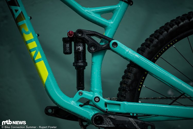

Die Kalifornier von Marin stellen ein neues Enduro mit 29″ großen Laufrädern und einer modernen Geometrie vor: das Marin Alpine Trail verfügt über 160 mm Federweg an der Front und 150 mm am Heck. Das schnelle Enduro-Bike wird in zwei verschiedenen Ausstattungsvarianten und in vier Größen von S bis XL erhältlich sein. Alle Infos zum Marin Alpine Trail gibt’s hier.
Marin Alpine Trail — kurz und knapp
- moderne Geometrie
- interne Zugführung
- zwei Ausstattungsvarianten
- Federweg 160 mm (vorne), 150 mm (hinten)
- Laufradgröße 29″
- Größen S, M, L und XL
- Preis ab 2699 €
- www.marinbikes.com
Das Marin Alpine Trail soll vor allem Biker ansprechen, die sich ihre Abfahrten selber erarbeiten und es anschließend beim Downhill ordentlich stehen lassen wollen. Dank der modernen Geometrie, 150 mm Federweg am Heck und 29″ großen Laufrädern soll das Alpine Trail auch auf ruppigsten Trails nicht so schnell aus der Ruhe zu bringen sein. Das Enduro-Bike ist in den Größen S, M, L und XL erhältlich und wechselt je nach Ausstattungsvariante für 2699 € oder für 3599 € den Besitzer.
Geometrie
Bei der Geometrie des Marin Alpine Trail haben sich die Marin-Ingenieure nicht lumpen lassen. Der 65° flache Lenkwinkel und ein Reach von 465 mm in Größe L sollen ausreichend Laufruhe bieten. Die mit 430 mm relativ kurzen Kettenstreben sollen die Wendigkeit des Enduros garantieren, während der relativ steile Sitzwinkel den Klettereigenschaften zugute kommen soll.
