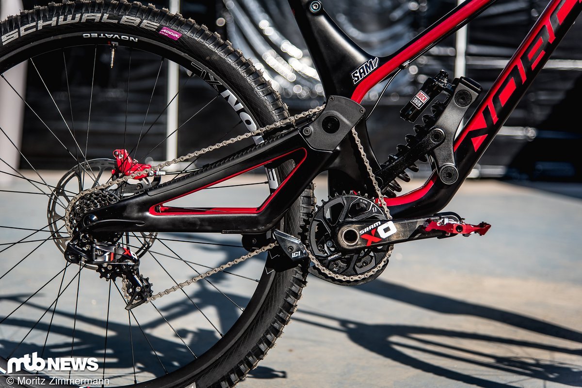

Das Norco Aurum HSP verfügt über einen Eingelenker-Hinterbau mit extrem hohem Drehpunkt
Das Norco Aurum HSP verfügt über einen Eingelenker-Hinterbau mit extrem hohem Drehpunkt - um den Pedalrückschlag in Grenzen zu halten, wird die Kette nach oben durch den Drehpunkt geführt. Einen ähnlichen Hinterbau findet man am Commençal Supreme 29 von Amaury Pierron.

Die Umlenkung verhindert, dass die Kette sich beim Einfedern längt und an den Kurbeln zieht.
Dank eines Gummi-Protektors ist Blenkis Norco auf der Strecke bemerkenswert leise.

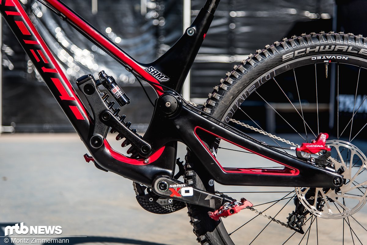

Am Heck arbeitet ein RockShox Super Deluxe Coil-Dämpfer mit starkem H/H Tune
Am Heck arbeitet ein RockShox Super Deluxe Coil-Dämpfer mit starkem H/H Tune - mit 86 kg Gewicht benötigt Sam eine 450 lbs Stahlfeder.

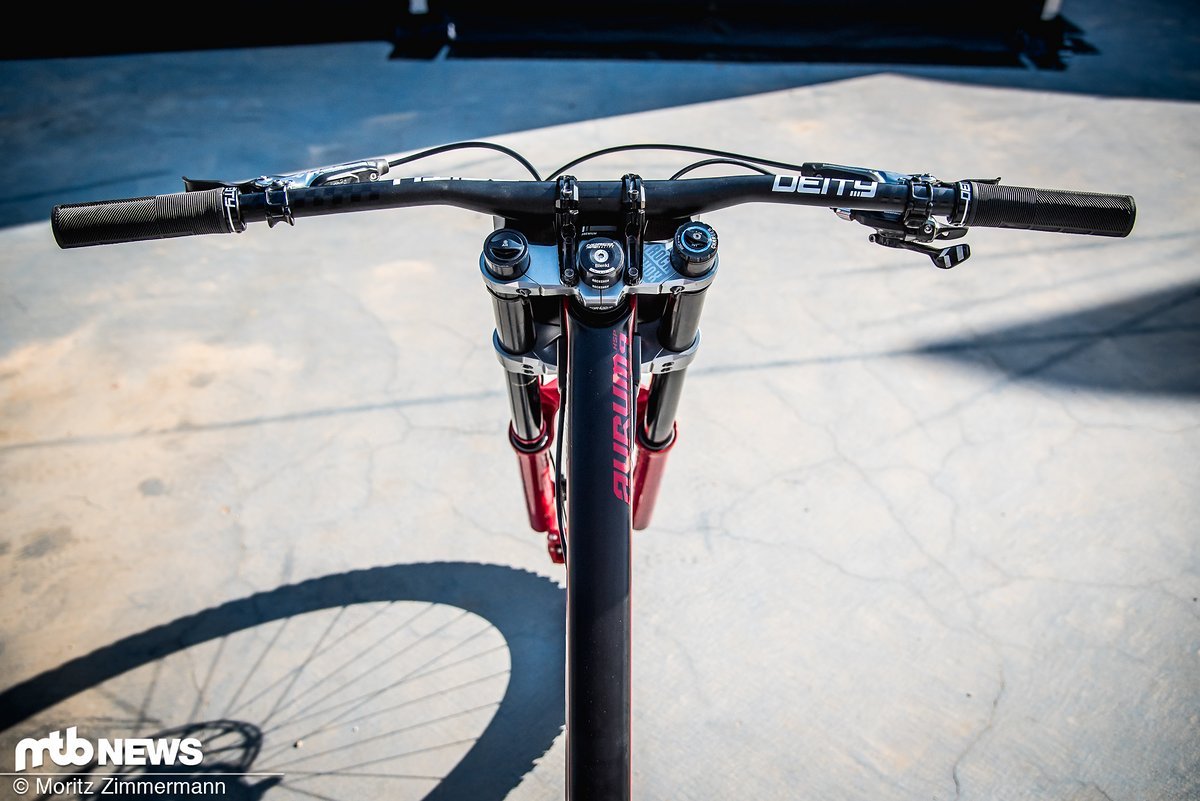

Sam fährt ein eher flaches Cockpit
Sam fährt ein eher flaches Cockpit - die Standrohre seiner Boxxer stehen ein gutes Stück über die obere Brücke hinaus.

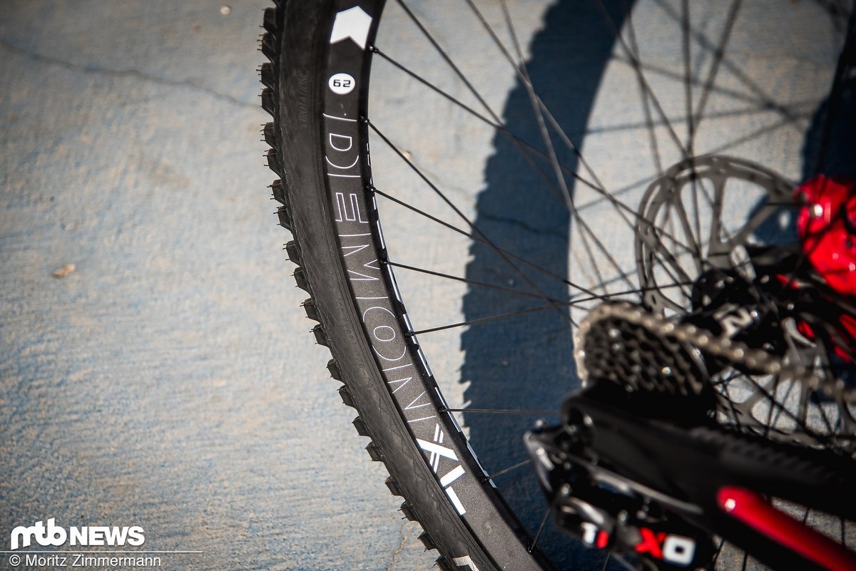

Die Novatec Demon XL-Laufräder wurden in Lošinj von Schwalbes Procore-System geschützt
Die Novatec Demon XL-Laufräder wurden in Lošinj von Schwalbes Procore-System geschützt - der mit hohem Druck befüllte Innenreifen soll starke Schläge abfangen und verhindern, dass der Reifen aus der Flanke springt.

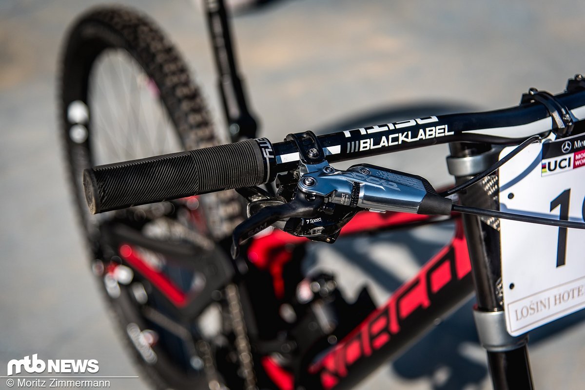

Sam bevorzugt einen ungewöhnlich breiten Lenker
Sam bevorzugt einen ungewöhnlich breiten Lenker - sein Deity Black Label-Lenker misst 815 mm mit montierten Griffen.
Personalisierte SRAM Code-Bremsen mit 200 mm Scheiben bringen ihn zum Stoppen
Personalisierte SRAM Code-Bremsen mit 200 mm Scheiben bringen ihn zum Stoppen - im Gegensatz zu vielen SRAM-Athleten verzichtet Sam auf die größeren 220 mm Scheiben.

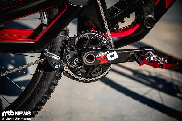

Sorgt das auf der SRAM X0-Kurbel montierte Narrow-Wide-Kettenblatt und die untere Hälfte einer e*thirteen LG1-Kettenführung dafür, dass die Kette nicht abfällt.

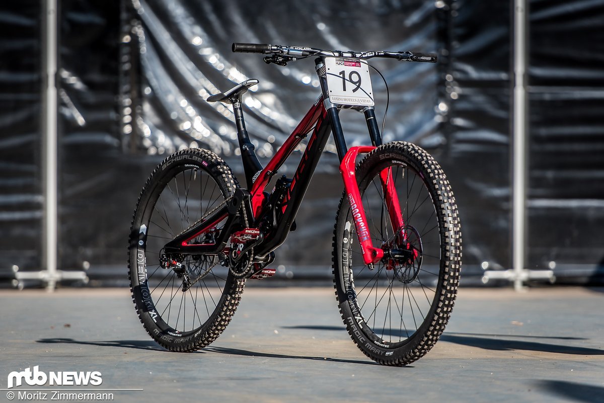

Das Norco Aurum HSP von Sam Blenkinsop steht auf großen 29" Laufrädern
# Das Norco Aurum HSP von Sam Blenkinsop steht auf großen 29" Laufrädern - seitdem Blenki ein 29" Enduro gefahren ist, ist er total von den großen Laufrädern überzeugt.
# Das Norco Aurum HSP verfügt über einen Eingelenker-Hinterbau mit extrem hohem Drehpunkt - um den Pedalrückschlag in Grenzen zu halten, wird die Kette nach oben durch den Drehpunkt geführt. Einen ähnlichen Hinterbau findet man am Commençal Supreme 29 von Amaury Pierron.
Das Norco Aurum HSP setzt auf einen Eingelenker-Hinterbau mit extrem hohem Drehpunkt. Dadurch längt sich der Hinterbau beim Einfedern stark – das Hinterrad weicht Steinen quasi nach hinten und oben aus. Um den größten dabei auftretenden Nachteil, nämlich den starken Pedal-Rückschlag, auszugleichen, haben die Norco-Ingenieure eine Kettenumlenkung durch den Drehpunkt vorgesehen. Der Dämpfer wird von einer komplex wirkenden, eigentlich jedoch relativ simplen Umlenkung von oben angesteuert – diese zieht am oberen Dämpferauge, wodurch sie relativ filigran ausgeführt werden kann.
# Die Umlenkung verhindert, dass die Kette sich beim Einfedern längt und an den Kurbeln zieht.
# Dank eines Gummi-Protektors ist Blenkis Norco auf der Strecke bemerkenswert leise.
# Am Heck arbeitet ein RockShox Super Deluxe Coil-Dämpfer mit starkem H/H Tune - mit 86 kg Gewicht benötigt Sam eine 450 lbs Stahlfeder.

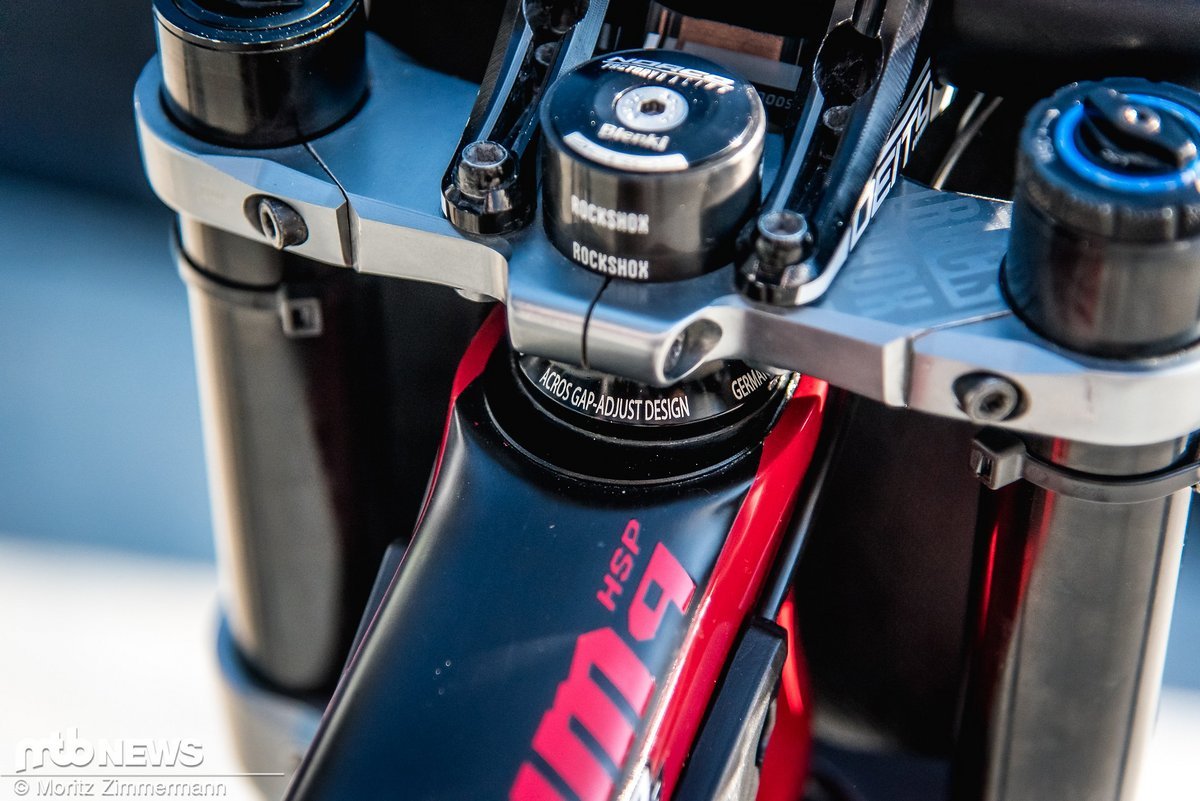

# Sam fährt ein eher flaches Cockpit - die Standrohre seiner Boxxer stehen ein gutes Stück über die obere Brücke hinaus.
# Die Novatec Demon XL-Laufräder wurden in Lošinj von Schwalbes Procore-System geschützt - der mit hohem Druck befüllte Innenreifen soll starke Schläge abfangen und verhindern, dass der Reifen aus der Flanke springt.
# Sam bevorzugt einen ungewöhnlich breiten Lenker - sein Deity Black Label-Lenker misst 815 mm mit montierten Griffen.
# Personalisierte SRAM Code-Bremsen mit 200 mm Scheiben bringen ihn zum Stoppen - im Gegensatz zu vielen SRAM-Athleten verzichtet Sam auf die größeren 220 mm Scheiben.

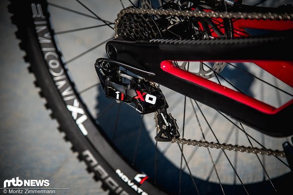

7 Gänge sind aus dem Downhill-Sport nicht mehr wegzudenken
# 7 Gänge sind aus dem Downhill-Sport nicht mehr wegzudenken - während das SRAM X01 DH-Schaltwerk die Gänge wechselt …
# Sorgt das auf der SRAM X0-Kurbel montierte Narrow-Wide-Kettenblatt und die untere Hälfte einer e*thirteen LG1-Kettenführung dafür, dass die Kette nicht abfällt.

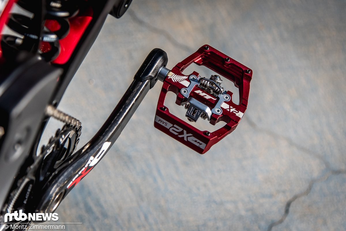

Wie die meisten World Cup-Fahrer bevorzugt Sam Blenkinsop Kickpedale
# Wie die meisten World Cup-Fahrer bevorzugt Sam Blenkinsop Kickpedale - seine HT X2-Pedale sind nicht so auffällig modifiziert, wie die des Intense-Teams oder von Marcelo Gutierrez, verfügen jedoch über eine etwas weichere Feder.
