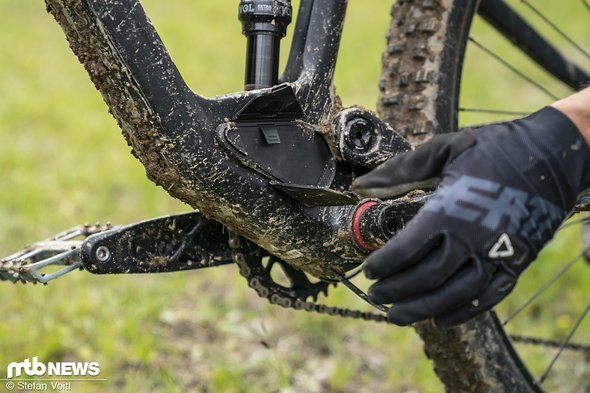

Der kleine Kofferraum ist schnell zugänglich
Der kleine Kofferraum ist schnell zugänglich - wie langlebig die Kunststoffclipse sind, muss sich aber zeigen.

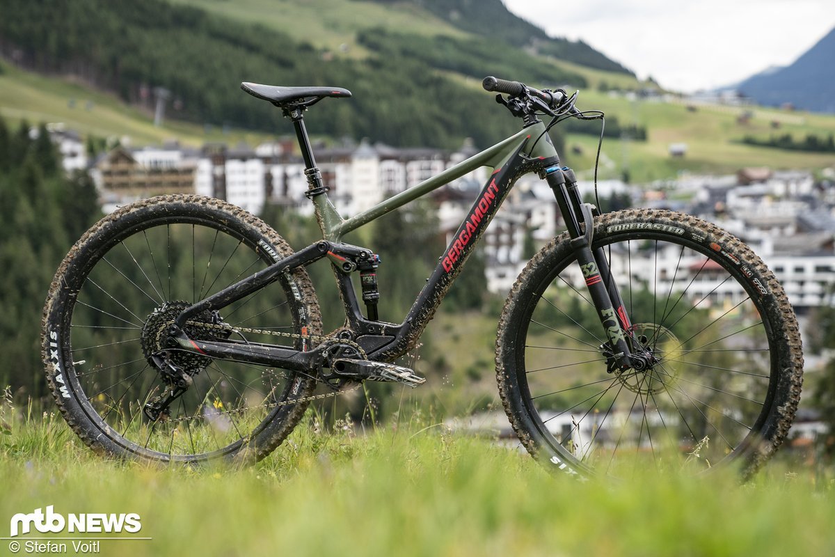

Eingelenker mit mehrgelenkiger Abstützung
Eingelenker mit mehrgelenkiger Abstützung - die Scheibenbremse sitzt versteckt zwischen den Streben.

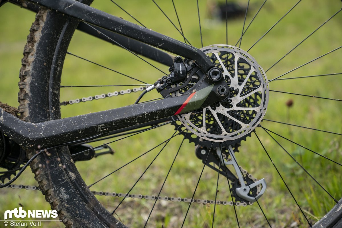

Der Hinterbau überträgt die Kraft direkt
Der Hinterbau überträgt die Kraft direkt - alles fühlt sich solide und steif an. Insgesamt ist Bergamont mit dem neuen Contrail ein guter und ausgewogener Allrounder gelungen!
# Der kleine Kofferraum ist schnell zugänglich - wie langlebig die Kunststoffclipse sind, muss sich aber zeigen.
# Eingelenker mit mehrgelenkiger Abstützung - die Scheibenbremse sitzt versteckt zwischen den Streben.

Das Contrail sieht schick aus: Gerade Linien, elegant gemachte Drehpunkte – ob es sich auch so fährt? Wir treten ein paar Meter und attestieren eine eher lange Sitzposition, mit der es sich wohl sehr gut sehr lange aushalten lässt. Ausgedehnte Touren sollten also kein Problem sein! Im Rahmen der Eurobike Media Days haben wir dafür leider keine Zeit, stattdessen machen wir uns lieber schnell auf Trails. Der Hinterbau ist von der eher linearen Sorte, der Gabel fehlt es da dem ersten Eindruck nach im mittleren Bereich eher etwas an Rückhalt.

Aber los geht’s: Wir fliegen durch ein spaßige Steilkurven und über kleine Sprünge, das Rad fühlt sich dabei stets leicht an – aber nie windig, sondern schön steif. Anschließend folgen Wurzeln. Hier darf man von einem Trailbike mit begrenztem Federweg nicht zu viel erwarten, aber das Fahrwerk des Bergamont Contrail schlägt sich ordentlich. Wird es sehr steil, sitzt man natürlich irgendwann auf dem Hinterrad, aber sagen wir wie es ist: Der Allrounder aus St. Pauli ist einfach ausgewogen. Bergauf, bergab, schnell, langsam – nie fühlt sich das Contrail verkehrt an. Die Stashbox, also der kleine Kofferraum oberhalb des Tretlagers, ist sehr schick integriert, dürfte aber gern mehr Platz bieten. Und wie lang die Abdeckung wirklich sauber schließt, sei auch einmal dahin gestellt. Aber: Das Ding ist austauschbar und Multitools sowie Tubolito könnten reinpassen. Bleibt nur die Frage, warum drüber der Rahmen so gestaltet ist, dass Dreck drauf liegenbleiben muss.
# Der Hinterbau überträgt die Kraft direkt - alles fühlt sich solide und steif an. Insgesamt ist Bergamont mit dem neuen Contrail ein guter und ausgewogener Allrounder gelungen!

    . Mal sehen, wie lange das hält. Mal ganz abgesehen von dem Zusatzgewicht an Schlamm, dam man "spazierenfährt".
    Wenn da der Schlamm steht bzw. sich gesammelt hat dann sieht der Rest deines Bikes aber auch nicht mehr frisch aus und der Fahrer sowieso nicht. smilie
