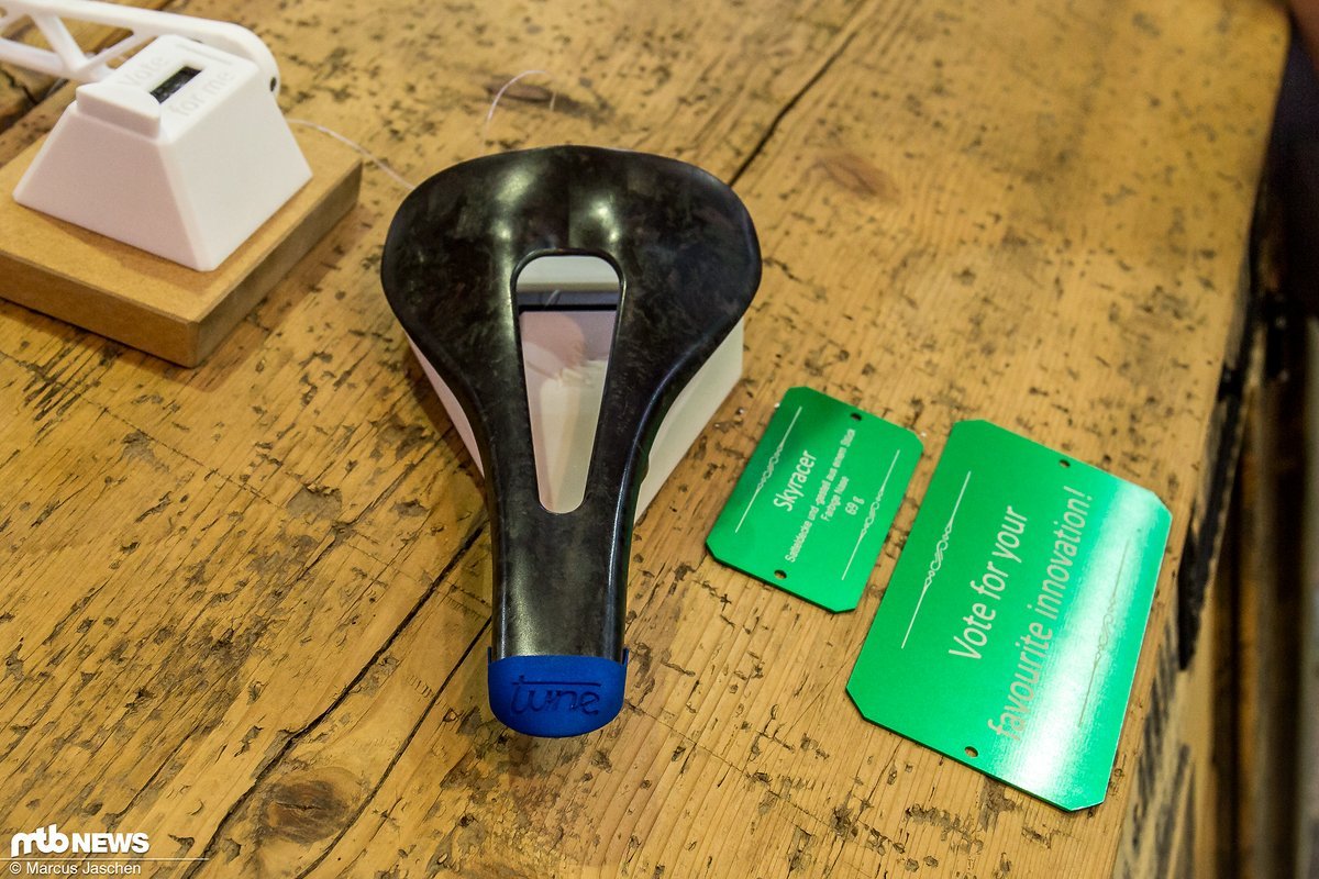

Der neue Tune Skyracer Sattel kommt mit einer einteiligen Konstruktion daher und wiegt lediglich 69 g.
Auch der Skyracer Sattel ist neu im Programm der Edelschmiede aus dem Schwarzwald. Die einteilige Konstruktion erlaubt es den Tune-Ingenieuren, einen mit 69 g ziemlich leichten und gleichzeitig schicken Sattel zu konstruieren. Über die farbige Sattelnase, die in allen Tune-Farben erhältlich ist, lässt sich der Sattel individuell an jedes Bike anpassen. Außerdem lässt sich der Skyracer vollständig recyceln, da statt Harz ein Thermoplast verwendet wird.
  • leichter Carbon-Sattel
  • einteilige Konstruktion
  • verschiedenen Farben der Sattelnase erhältlich
  • zu 100 % recycelbar danke Thermoplast
  • Gewicht 69 g
# Der neue Tune Skyracer Sattel kommt mit einer einteiligen Konstruktion daher und wiegt lediglich 69 g.
