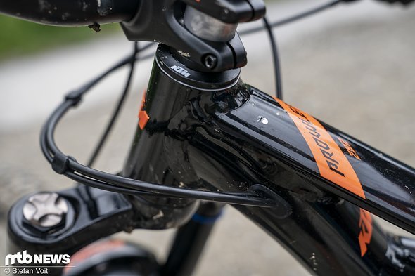

Das Design offenbart erst auf den zweiten Blick seine Machart.
# Das Design offenbart erst auf den zweiten Blick seine Machart.
