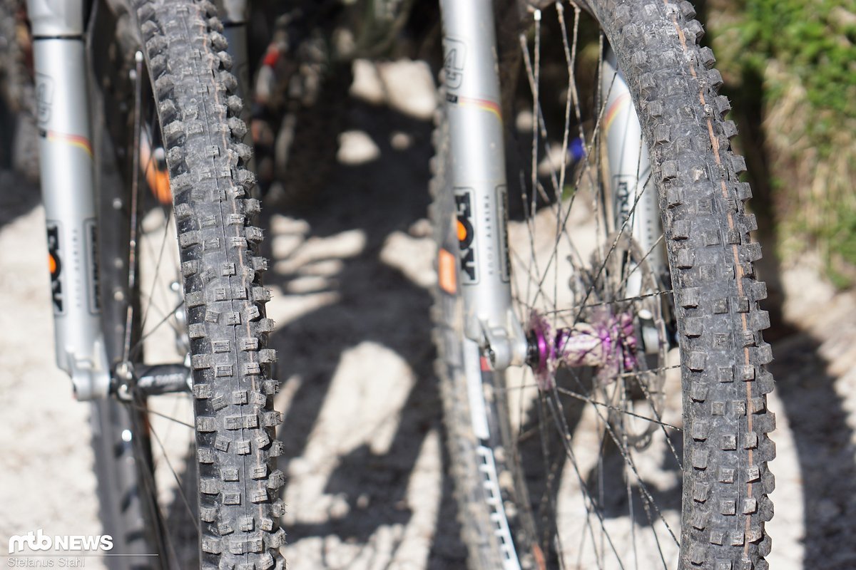

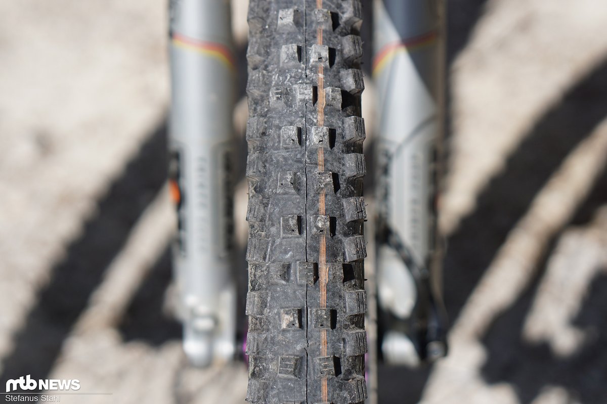

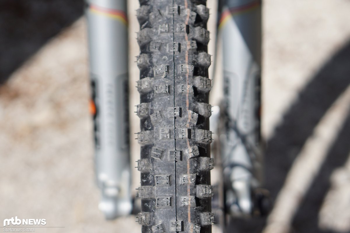

Das Profil des Schwalbe Hans Dampf ist nach wie vor als Hans Dampf zu erkennen – doch im Detail hat es grundlegende Veränderungen gegeben. Nach wie vor ist das Profil halboffen gestaltet, was bedeutet, dass sich größere Abstände mit kleineren Profillücken abwechseln. Dennoch soll die Leistungsfähigkeit auf dem Trail deutlich verbessert worden sein. Durch geänderte Blockgrößen und Abstände soll im Vergleich zum Vorgängermodell beispielsweise die Selbstreinigung deutlich verbessert worden sein. Konkret sind die Blocks bis zu 50 % größer ausgeführt, was insbesondere in Längsrichtung zu deutlich verlängerten wirksamen Kanten führt. Die wiederum sind für Brems- und Beschleunigungstraktion verantwortlich. Auch die Schulterstollen sind größer und standfester dimensioniert, bleiben jedoch deutlich hinter denen eines Schwalbe Magic Mary zurück. So sollen sie besser gegen Abknicken geschützt und haltbarer sein. Der Hans Dampf zeigt nach wie vor einen Wechsel aus großen und kleinen Schulterstollen. Die großen sollen in Kurven zupacken, die kleinen hingegen in lehmigen und losen Untergründen zusätzlichen Halt bieten. Gleichzeitig sollen die insgesamt größeren Stollen in Verbindung mit den Addix-Gummimischungen auch die Haltbarkeit deutlich verbessern.
Profildetails
# Profildetails
