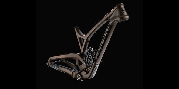

Modelljahr? Eurobike? Nicht mit den Evil! Aber Neuigkeiten des Fahrradherstellers gibt es trotzdem – neben zwei quasi neuen Bikes, die nicht „More Better´er“, sondern diesmal „Little Better´er“ sind, hat man Ex-Coastal-Crew Mitglied Kyle Norbraten verpflichtet. Wir haben die Neuigkeiten zu den beiden Bikes kurz zusammengefasst und hatten die Gelegenheit, ein paar Worte mit Norbs auszutauschen. Hier die Evil-Highlights für euch zusammengefasst.
Evil Wreckoning LB – kurz & knapp
Beim neuen Evil Wreckoning gab es keine unglaublichen Entwicklungssprünge – aber doch einige Feinheiten für das aktualisierte Modell. Neue Farben, Trinkflaschenhalter ab Größe M und zudem ein verändertes, leichteres Layup der Carbonfasern – letzteres spart knapp 250 Gramm beim M-Rahmen ein. Dabei sollen laut Evil Steifigkeit und Stabilität beibehalten worden sein.
  • Federweg Delta-System mit 161 mm
  • Leichteres Carbon-Layup
  • Etwa 225 g leichter (ca. 3,15 kg bei Rahmengröße Medium)
  • Trinkflaschenhalter an M bis XL Rahmen
  • Farben Fallout Green, Rusty Trombone
  • Laufradgröße 29 Zoll
  • Preis 3.199,99 € (Frameset)
  • www.evil-bikes.com

Evil Insurgent LB – kurz & knapp
Das Insurgent LB wurde ebenfalls nicht von Grund auf neu entwickelt, verfügt aber wie auch das Wreckoning über eine leichtere Carbonkonstruktion und nun auch über Boost-Breite am Hinterrad. Auch beim neuen Insurgent finden sich nun Möglichkeiten, eine Trinkflasche zu verstauen. An der Geometrie hat sich sowohl beim Wreckoning wie auch beim Insurgent nichts verändert.
  • Federweg Delta-System mit 151 mm
  • Boost 148 mm Hinterrad-Einbaubreite
  • Etwa 225 g leichter (ca. 2,9 kg bei Rahmengröße Medium)
  • Farben Freddie Mercury, Yogurt Truck
  • Laufradgröße 27,5 Zoll
