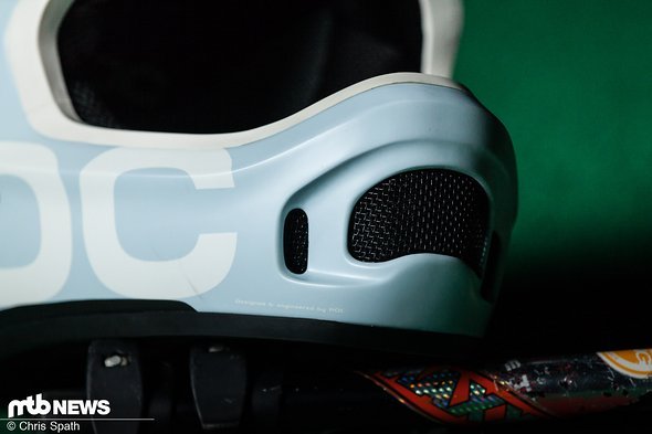

Besonders viele Belüftungsöffnungen bietet der Coron auf den ersten Blick nicht
Besonders viele Belüftungsöffnungen bietet der Coron auf den ersten Blick nicht - Am Kinnbügel fällt das Loch dafür recht groß aus.

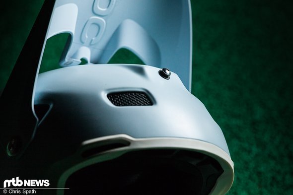

Am Kopf sitzen nach vorne geneigt zwei Öffnungen, hinter denen sich in den Schaumstoff integrierte Kanäle verstecken
Am Kopf sitzen nach vorne geneigt zwei Öffnungen, hinter denen sich in den Schaumstoff integrierte Kanäle verstecken - Zwei weitere Öffnungen sitzen leicht seitlich angebracht

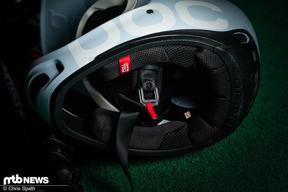

Der DD-Ring-Verschluss sollte im Ernstfall verhindern, dass der Helm vom Kopf rutscht
Der DD-Ring-Verschluss sollte im Ernstfall verhindern, dass der Helm vom Kopf rutscht - Aber auch die Polster sollten für einen wackelfreien, festen Sitz sorgen. Damit der Helm im Notfall schonend abgenommen werden kann, lassen sich die Polster nach unten herausziehen
# Besonders viele Belüftungsöffnungen bietet der Coron auf den ersten Blick nicht - Am Kinnbügel fällt das Loch dafür recht groß aus.
# Am Kopf sitzen nach vorne geneigt zwei Öffnungen, hinter denen sich in den Schaumstoff integrierte Kanäle verstecken - Zwei weitere Öffnungen sitzen leicht seitlich angebracht
# Der DD-Ring-Verschluss sollte im Ernstfall verhindern, dass der Helm vom Kopf rutscht - Aber auch die Polster sollten für einen wackelfreien, festen Sitz sorgen. Damit der Helm im Notfall schonend abgenommen werden kann, lassen sich die Polster nach unten herausziehen
