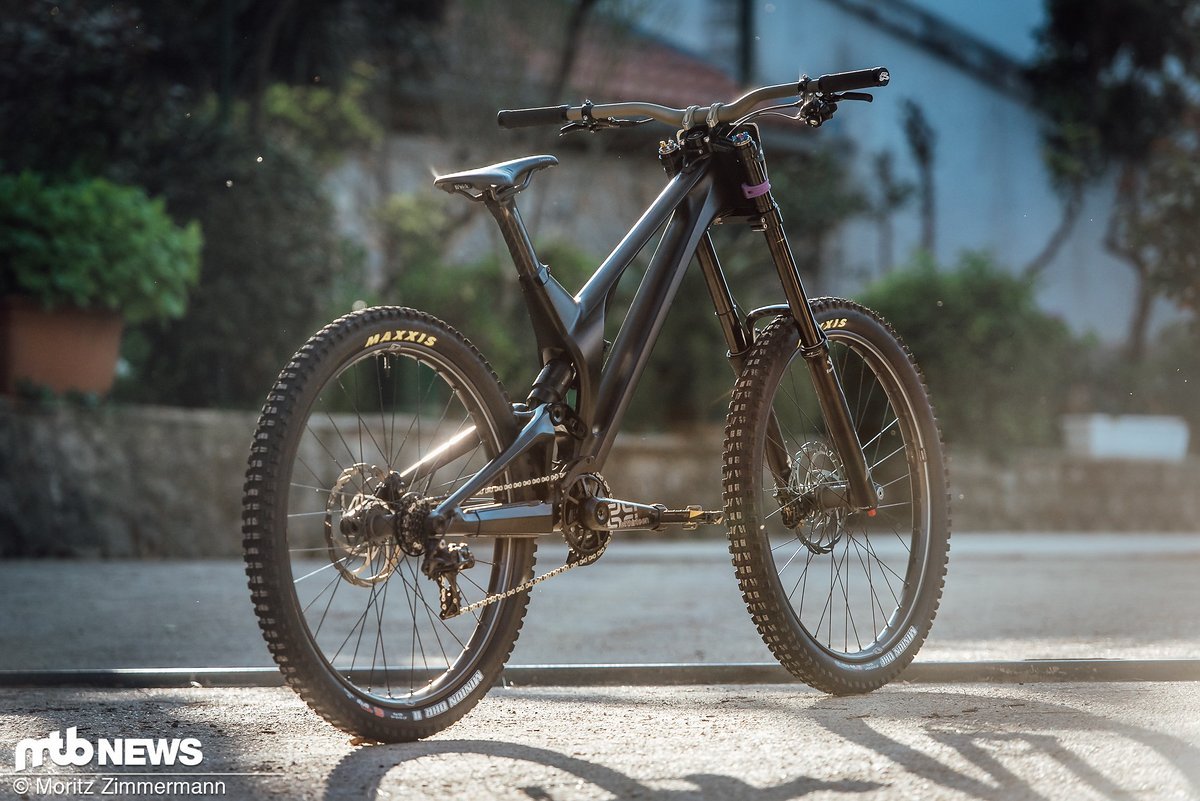

Die perfekte Wahl für Freunde der Farbe schwarz
Die perfekte Wahl für Freunde der Farbe schwarz - das Unno Ever ist sehr dezent, sehr schlicht und vor allem sehr exklusiv. 50 Rahmen werden pro Jahr produziert – ein Rahmen kostet stolze 5.500 €.

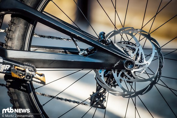

Die schicken Kettenstreben sind mit 440 mm moderat lang
Die schicken Kettenstreben sind mit 440 mm moderat lang - die Hinterradbremse wird außerdem nicht auf der Oberseite, sondern sauber versteckt in der Verbindung zwischen Druck- und Sitzstrebe befestigt.

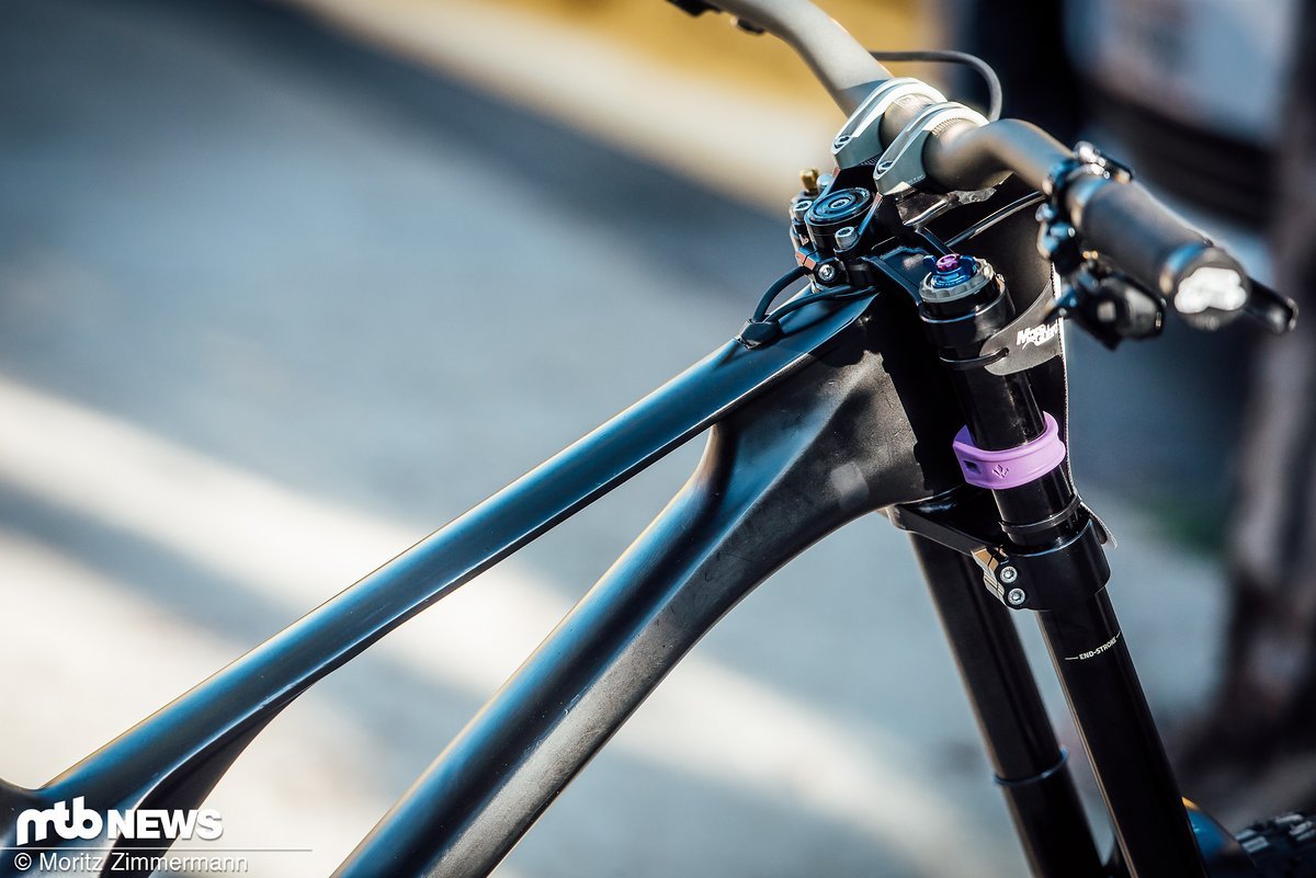

Futuristisch: Die Kabel verlaufen auf der Oberseite des Oberrohrs ins Innere des Carbon-Rahmens, dessen Produktion in Barcelona etwa 200 Arbeitsstunden in Anspruch nimmt.

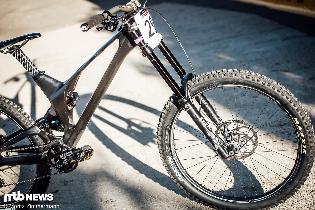

Die Formula Nero R konnte bereits in unserem Test mehr als überzeugen
Die Formula Nero R konnte bereits in unserem Test mehr als überzeugen - die Downhill-Federgabel der Italiener bietet 203 mm Federweg und verfügt unter anderem über drei verschiedene Luftkammern, mit denen man das Ansprechverhalten zu Beginn und Ende des Federwegs perfekt anpassen kann. Von dieser Eigenschaft ist Greg sehr begeistert.

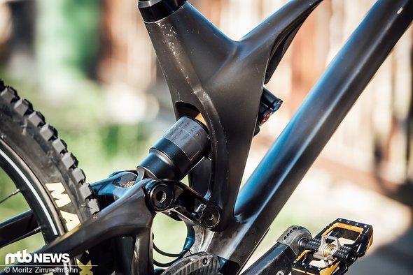

Beim Hinterbau des Unno Ever kommen zwei sehr kurze, CNC-gefräste Umlenkwippen zum Einsatz
Beim Hinterbau des Unno Ever kommen zwei sehr kurze, CNC-gefräste Umlenkwippen zum Einsatz - diese rotieren in dieselbe Richtung und bilden wie beim dw-Link einen virtuellen Drehpunkt. Insgesamt fährt Greg das Heck etwas weicher und langsamer als die straffe Front.

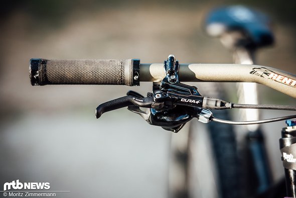

Die brandneuen Formula Cura 4-Bremsen bringen das Unno Ever von Greg Williamson zuverlässig zum Stoppen.
Am meisten Wert legt Greg auf einen perfekten Druckpunkt an der Bremse. Hier ist sein Mechaniker gefordert.

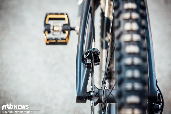

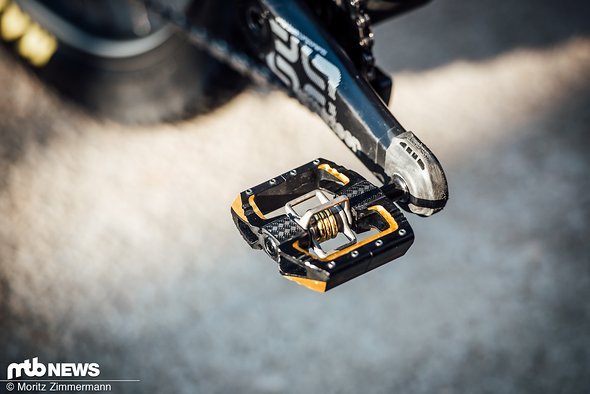

Mit einem Hauch von Gold fügen sich die Crankbrothers Mallet DH-Klickpedale perfekt ins Gesamtbild ein.
# Die perfekte Wahl für Freunde der Farbe schwarz - das Unno Ever ist sehr dezent, sehr schlicht und vor allem sehr exklusiv. 50 Rahmen werden pro Jahr produziert – ein Rahmen kostet stolze 5.500 €.

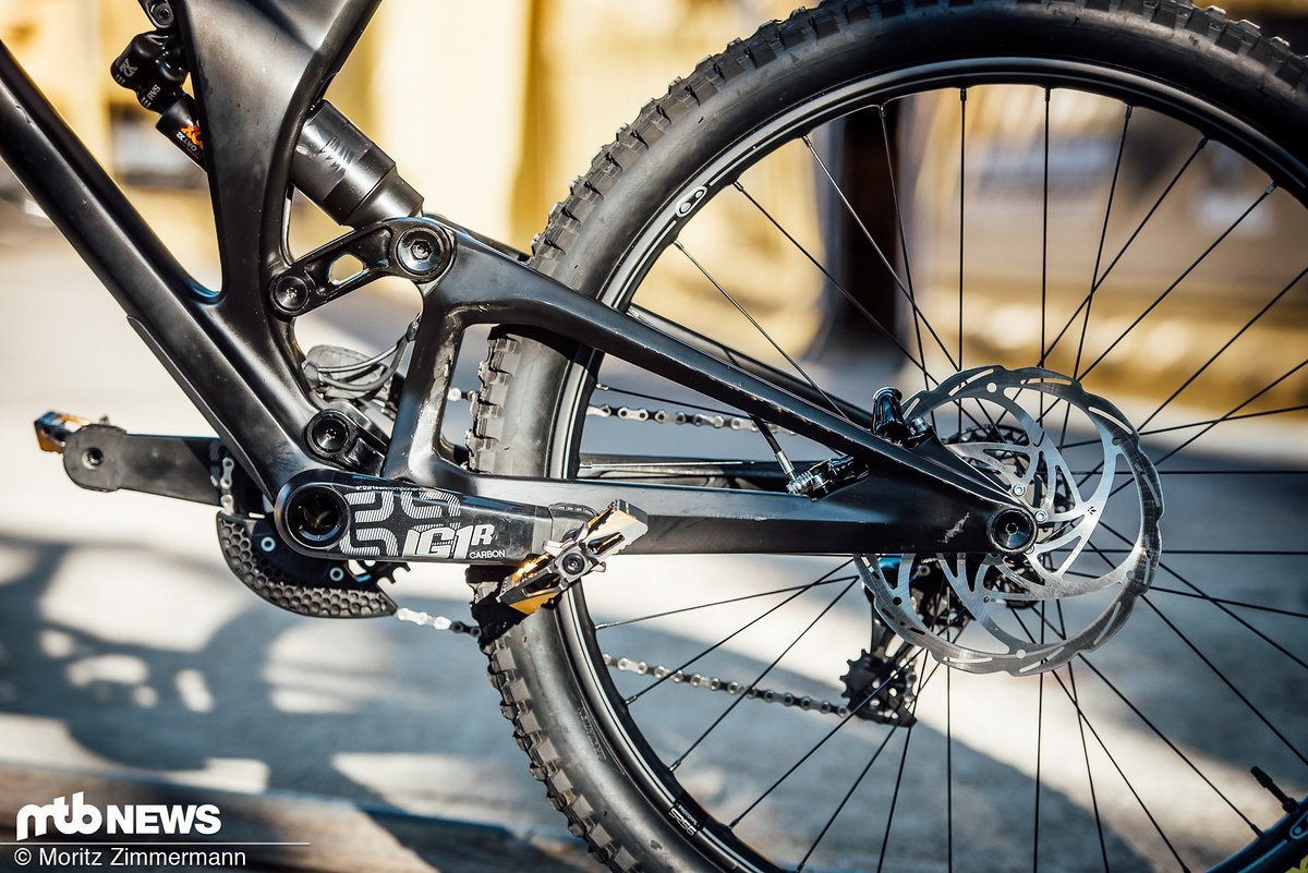

# Die schicken Kettenstreben sind mit 440 mm moderat lang - die Hinterradbremse wird außerdem nicht auf der Oberseite, sondern sauber versteckt in der Verbindung zwischen Druck- und Sitzstrebe befestigt.
# Futuristisch: Die Kabel verlaufen auf der Oberseite des Oberrohrs ins Innere des Carbon-Rahmens, dessen Produktion in Barcelona etwa 200 Arbeitsstunden in Anspruch nimmt.

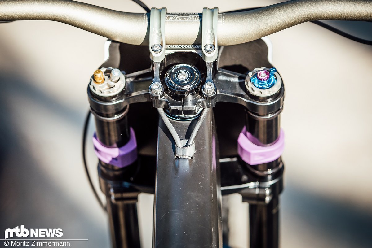

An der Front des Unno Ever von Greg Williamson arbeitet eine Federgabel, die seit der Einführung im vergangenen Sommer für viel Aufsehen gesorgt hat: Die Formula Nero R bietet 203 mm Federweg und verfügt neben High- und Low-Speed-Druckstufe sowie einer Zugstufen-Einstellung über drei (!) verschiedene Luftkammern, deren Ventile in den Rennsport-Farben Gold, Silber und Bronze gekennzeichnet sind. Über den Druck in der goldenen Kammer lässt sich die Progression einstellen, die anders als herkömmliche Bottom Out-Luftkammern aber bereits ab etwa der Hälfte des Federwegs greift und die Kennlinie sanfter ansteigen lässt. Über den Druck in der bronzenen Negativ-Luftkammer lässt sich das Ansprechverhalten im ersten Federwegsbereich einstellen – und genau dies macht die Formula Nero R laut Greg zur optimalen Federgabel für ihn. Generell bevorzugt er nämlich ein sehr straffes Setup an der Front. In der Vergangenheit hatte er dadurch aber immer das Problem, dass die Gabeln anderer Hersteller nicht besonders sensibel auf kleinen Schlägen angesprochen haben. Mit der Nero R erreicht der Brite nun genau das, was er von der Federgabel will: Ein straffes Gefühl, ohne aber auf den ersten Zentimetern des Federwegs zu harsch zu sein.
Am Heck hat das Unno-Team die freie Wahl, da Formula derzeit keine Dämpfer im Programm hat. Der Hinterbau des Unno Ever harmoniert dank ausreichender Progression sowohl mit Luft-, als auch mit Coil-Dämpfern. In der Regel greift Greg Williamson zu einem Fox Float X2 Luft-Dämpfer. Sein Teamkollege Taylor Vernon ist hingegen normalerweise auf einem Öhlins TTX Coil-Dämpfer unterwegs. Generell fährt Greg kein allzu extremes Setup und achtet darauf, dass das Fahrwerk seines Arbeitsgeräts ausbalanciert ist. Das Heck ist Downhill-typisch etwas weicher und langsamer abgestimmt als die Front. Genauere Angaben wollte Greg nicht machen – insgesamt gilt er aber als ein Fahrer, der kleinste Veränderungen sofort spürt und sehr viel Wert auf ein perfektes Setup legt.
# Die Formula Nero R konnte bereits in unserem Test mehr als überzeugen - die Downhill-Federgabel der Italiener bietet 203 mm Federweg und verfügt unter anderem über drei verschiedene Luftkammern, mit denen man das Ansprechverhalten zu Beginn und Ende des Federwegs perfekt anpassen kann. Von dieser Eigenschaft ist Greg sehr begeistert.
# Beim Hinterbau des Unno Ever kommen zwei sehr kurze, CNC-gefräste Umlenkwippen zum Einsatz - diese rotieren in dieselbe Richtung und bilden wie beim dw-Link einen virtuellen Drehpunkt. Insgesamt fährt Greg das Heck etwas weicher und langsamer als die straffe Front.

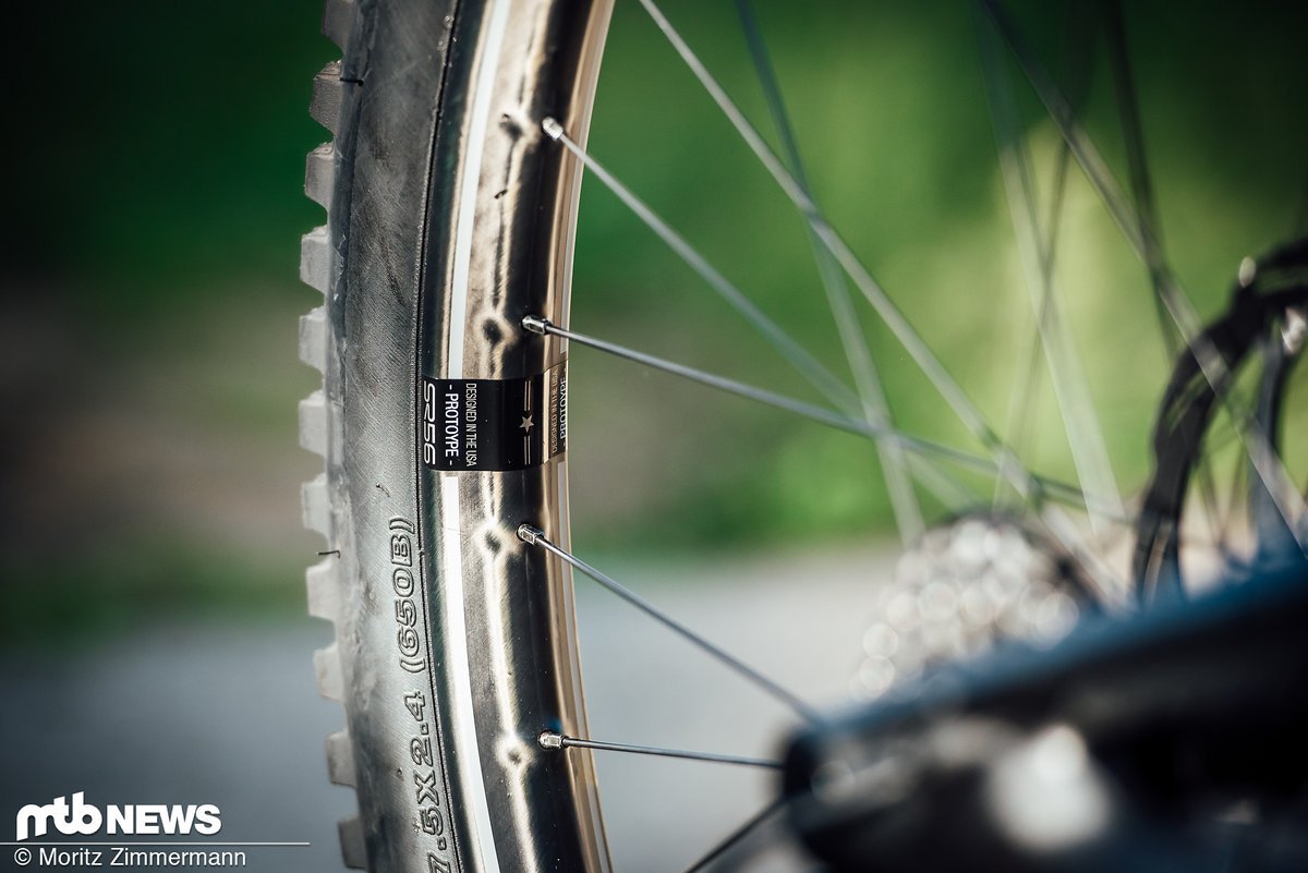

Bei den Laufrädern handelt es sich um Prototypen aus dem Hause Crankbrothers
# Bei den Laufrädern handelt es sich um Prototypen aus dem Hause Crankbrothers - Infos sind dazu bislang noch nicht bekannt. Allerdings ist auffällig, dass sich die Kalifornier vom Crankbrothers-typischen Design mit wenigen Speichen verabschiedet haben. Die Carbon-Felge wirkt relativ breit und laut Greg sind die Laufräder insgesamt sehr haltbar.

Derzeit befinden sich die 27,5"-Laufräder noch im Prototypen-Stadium
# Derzeit befinden sich die 27,5"-Laufräder noch im Prototypen-Stadium - in Kürze dürften wir jedoch mehr dazu erfahren. Je nach Strecke und Bodenverhältnissen setzt Greg in der Regel auf die Kombination aus Maxxis Minion DHF und DHR II mit einem regulären Tubeless-Aufbau. Von speziellen Schutzsystemen hat er sich nach diversen Experimenten wieder verabschiedet.
# Die brandneuen Formula Cura 4-Bremsen bringen das Unno Ever von Greg Williamson zuverlässig zum Stoppen.
# Am meisten Wert legt Greg auf einen perfekten Druckpunkt an der Bremse. Hier ist sein Mechaniker gefordert.
# Mit einem Hauch von Gold fügen sich die Crankbrothers Mallet DH-Klickpedale perfekt ins Gesamtbild ein.
