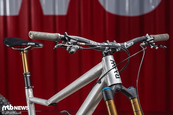

Das Raaw Madonna mit Float X2 – das Rahmenset des Alu-Boliden ist ab 2.690 € zu haben
Das Raaw Madonna mit Float X2 – das Rahmenset des Alu-Boliden ist ab 2.690 € zu haben - mit dabei sind Features wie die Werkzeugtasche im Ober- und ein Extra-Fach im Unterrohr.

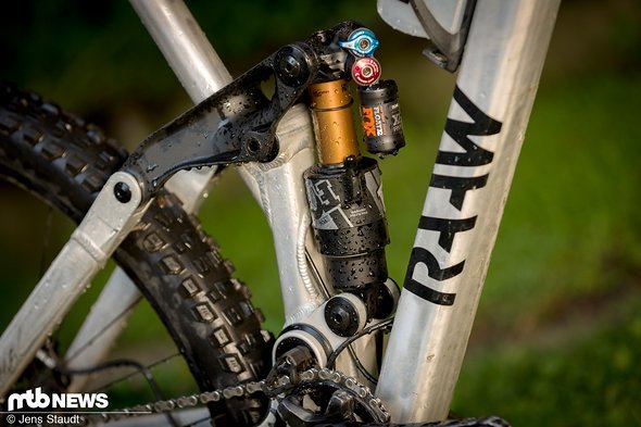

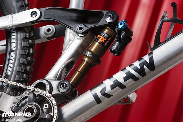

Am Raaw Madonna hat man die Wahl zwischen Float X2, DHX2 und DPX2.
Am Raaw Madonna hat man die Wahl zwischen Float X2, DHX2 und DPX2. - Letzteren kann man für Stealth-Aufbauten auch in der Performance-Ausführung erwerben – komplett schwarz, dafür mit den gleichen Funktionen.

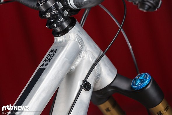

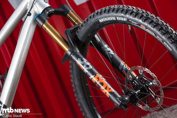

Im Steuerrohr steckt die 36 Float mit HSC/LSC-Dämpfungskartusche und EVOL-Luftfeder
Im Steuerrohr steckt die 36 Float mit HSC/LSC-Dämpfungskartusche und EVOL-Luftfeder - Im Testrad war die Gabel mit längerem Offset verbaut

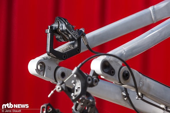

Dank einer praktischen Lösung für den Bremsadapter kann man auf Adaptertürme verzichten
Dank einer praktischen Lösung für den Bremsadapter kann man auf Adaptertürme verzichten - Dafür muss man die austauschbaren PM-Adapter dazu kaufen. Im Lieferumfang ist der für 180 mm Scheiben vorhanden, Optionen für 160 oder 200 mm gibt es über den Webshop.

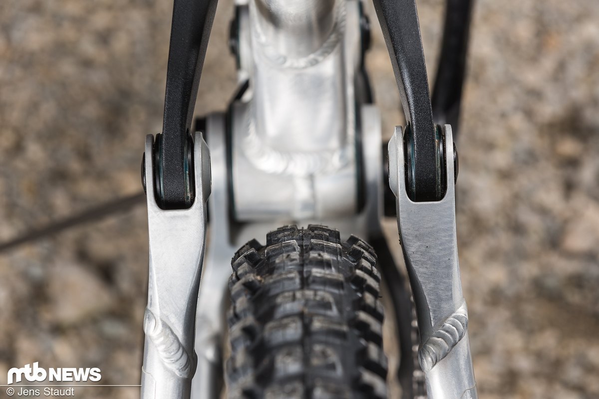

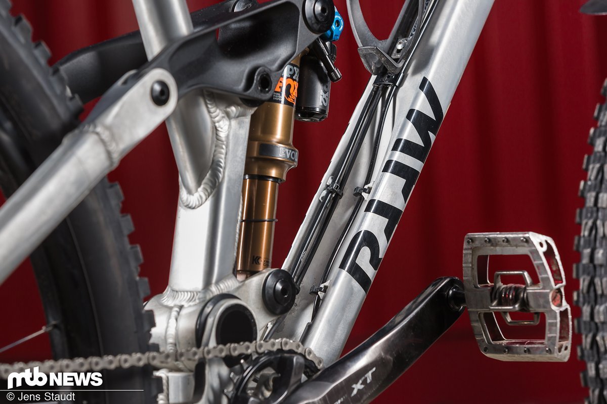

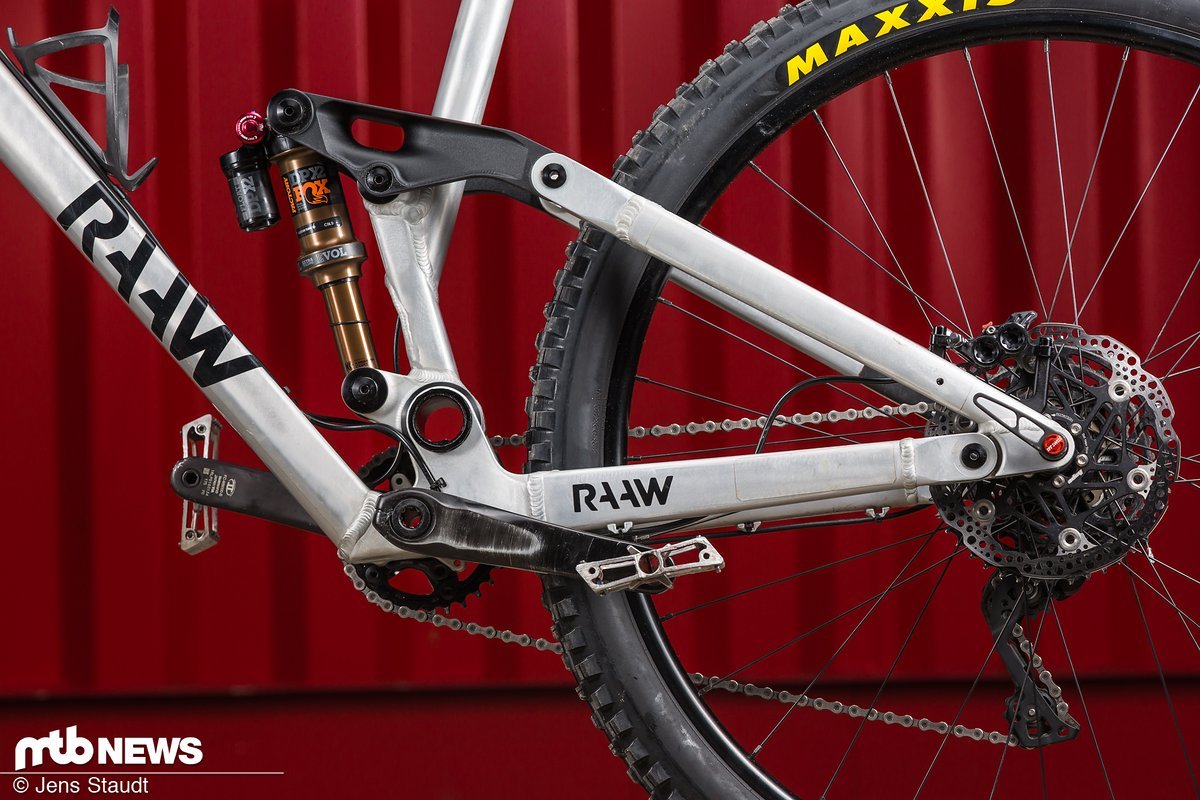

Viel Reifenfreiheit und ein asymmetrischer Hinterbau
Viel Reifenfreiheit und ein asymmetrischer Hinterbau - Auf unserem Testrad waren Stans NoTubes MK3 Felgen mit 29 mm Innenweite und Maxxis Minion Reifen montiert – Platzprobleme gab es nicht.

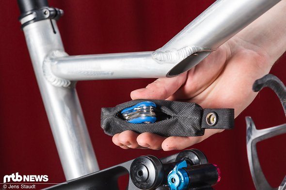

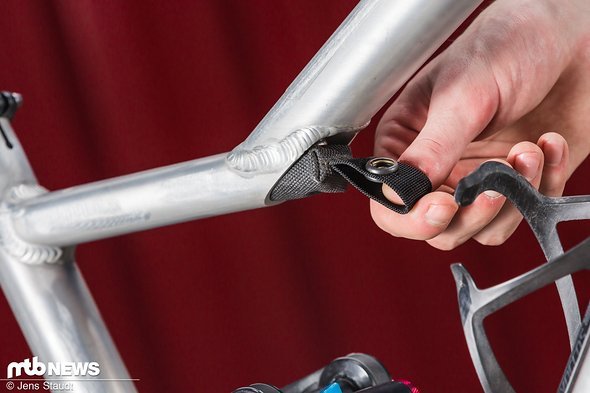

In der genähten Tasche versteckt sich ein Multitool
In der genähten Tasche versteckt sich ein Multitool - Platz für eine Enduro-Banane ist nicht vorhanden, wer aber das Multitool bereits woanders verstaut hat, findet sicher eine Alternative wie Kettenschlösser o. Ä.

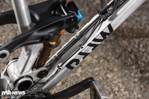

Außenverlegte Züge sind inzwischen fast eine Seltenheit geworden.
Außenverlegte Züge sind inzwischen fast eine Seltenheit geworden. - Am Raaw Madonna sind sie mit schicken, Schraub-Klemmen im Steuerrohrbereich verlegt. Für ein Vorserienrad sind die Schweißnähte größtenteils gleichmäßig und schick.

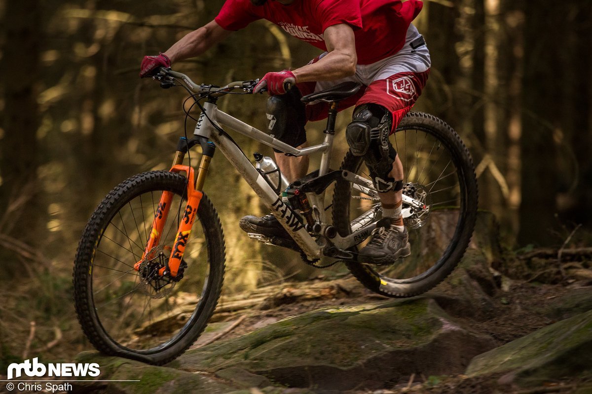

Solche eine angenehme Uphill-Wertung hätte niemand erwartet!
Solche eine angenehme Uphill-Wertung hätte niemand erwartet! - Zwar war das Raaw Madonna das schwerste Rad im Dreier-Test, im Uphill aber bestach es durch eine extrem angenehme Sitzposition.

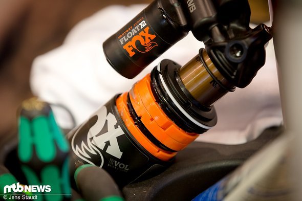

Wir haben alle verfügbaren Dämpfer am RAAW ausprobiert
Wir haben alle verfügbaren Dämpfer am RAAW ausprobiert - Jeweils mit unterschiedlichen Volumenspacern, Drücken und Abstimmungen.

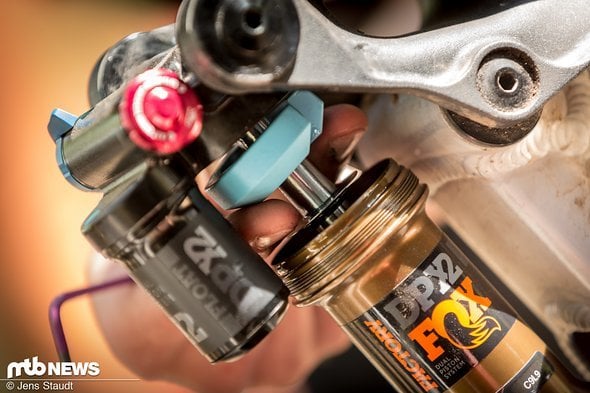

Progressionsanpassung
Progressionsanpassung - Wir reduzierten im Float X2 die Volumenspacer auf zwei Stück, um den Federweg ausgewogener zu gestalten.

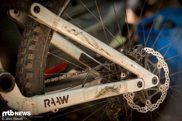

Fersenkontakt
Fersenkontakt - Große Füße in klobigen FiveTen Impacts können am breiten Hinterbau für Reibung sorgen.

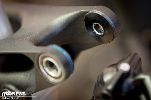

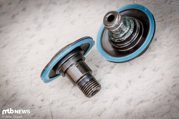

Dichtlippen für alle!
Dichtlippen für alle! - Die blaue Dichtung hilft, die Lager an den Drehpunkten der Dämpfermontagepunkte vor Umwelteinflüssen zu schützen.

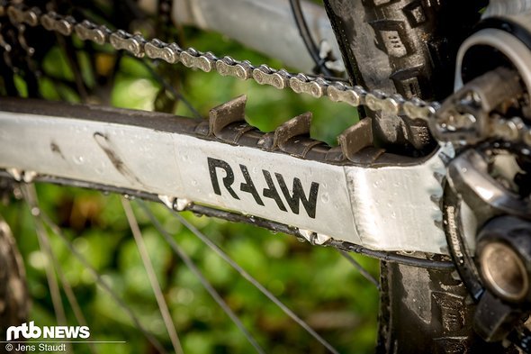

Sieht komisch aus – ist aber sinnvoll
Sieht komisch aus – ist aber sinnvoll - Im Worldcup verwenden einige Fahrer ebenfalls ähnliche Konstruktionen, um rasselnde Ketten ruhig zu stellen.

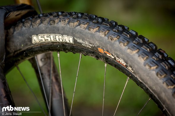

Maxxis Assegai
Maxxis Assegai - Unfassbare Kontrolle bei staubigen Bedingungen! Wir sind gespannt auf einen Langzeittest – und ob Maxxis auch bald DoubleDown-Karkassen anbieten wird.
Ein Rad fürs Grobe und einen entspannten Weg dahin
Ein Rad fürs Grobe und einen entspannten Weg dahin - Das Raaw Madonna ist ein Bike für Leute, die es gerne in grobem Gelände mal laufen lassen und sich auf das Rad verlassen möchten. Aktive und gleichzeitig schwere Fahrer sollten einige Zeit in das Setup investieren und eher zum Float X2 greifen. Detaillösungen wie Werkzeugmitnahme in der Unterrohrbucht sind ein schöner Zusatz.

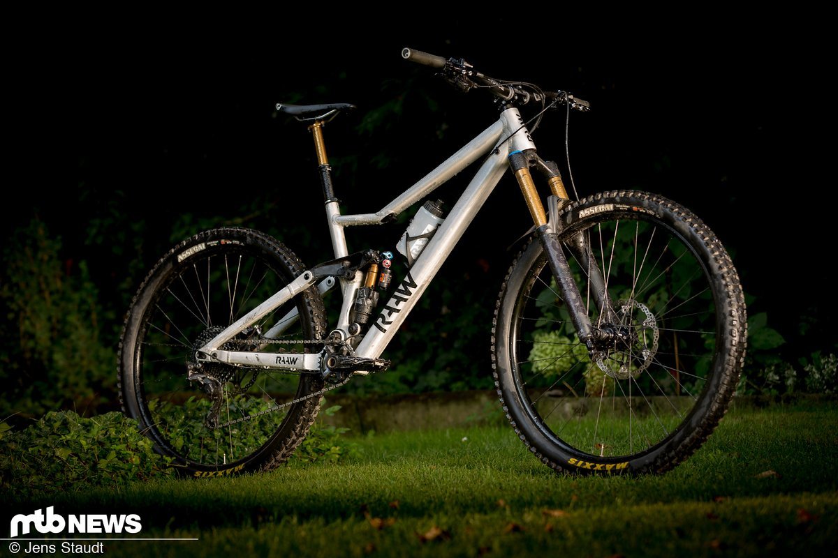

Raaw Madonna im Test: Mit Raaw tauchte 2017 plötzlich eine neue Marke auf dem deutschen Markt auf. Hinter ihr steckt kein Unbekannter: Ruben Torenbeek, ehemaliger Entwickler bei Ghost und Scott und einer der Köpfe hinter Produkten wie der Hixon Lenker-Vorbaukombination des Scott-Komponentenherstellers Syncros. Mit dem Enduro-Modell Madonna, dem ersten Produkt der eigenen Marke Raaw, hat er ein Bike ganz nach seinen Vorstellungen entwickelt. Aluminiumrahmen, langer Reach, ein flacher Lenkwinkel und diverse Extras – wir haben es auf die Probe gestellt!
# Am Raaw Madonna hat man die Wahl zwischen Float X2, DHX2 und DPX2. - Letzteren kann man für Stealth-Aufbauten auch in der Performance-Ausführung erwerben – komplett schwarz, dafür mit den gleichen Funktionen.
# Im Steuerrohr steckt die 36 Float mit HSC/LSC-Dämpfungskartusche und EVOL-Luftfeder - Im Testrad war die Gabel mit längerem Offset verbaut
# Dank einer praktischen Lösung für den Bremsadapter kann man auf Adaptertürme verzichten - Dafür muss man die austauschbaren PM-Adapter dazu kaufen. Im Lieferumfang ist der für 180 mm Scheiben vorhanden, Optionen für 160 oder 200 mm gibt es über den Webshop.
# Viel Reifenfreiheit und ein asymmetrischer Hinterbau - Auf unserem Testrad waren Stans NoTubes MK3 Felgen mit 29 mm Innenweite und Maxxis Minion Reifen montiert – Platzprobleme gab es nicht.
# In der genähten Tasche versteckt sich ein Multitool - Platz für eine Enduro-Banane ist nicht vorhanden, wer aber das Multitool bereits woanders verstaut hat, findet sicher eine Alternative wie Kettenschlösser o. Ä.
Überall am Rahmen finden sich kleine Überraschungen. In das nach unten geöffnete Oberrohr ist zum Beispiel eine Tasche integriert, in der man Werkzeug mitführen kann. Per Druckknopf ist dieser kleine Beutel im Rahmen gegen Herausfallen gesichert. In der Ausbuchtung des Unterrohrs finden zum Beispiel ein kompakter Tubolito Schlauch, eine kleine Pumpe sowie eine CO₂-Kartusche Platz.  Optional wäre auch eine kleine Regenjacke möglich. Dieses Gepäck kann mit einem Klettband gespannt werden, welches zwischen unterer Dämpferaufnahme und Tretlager an zwei kleinen Bügeln angebracht wird.
# Außenverlegte Züge sind inzwischen fast eine Seltenheit geworden. - Am Raaw Madonna sind sie mit schicken, Schraub-Klemmen im Steuerrohrbereich verlegt. Für ein Vorserienrad sind die Schweißnähte größtenteils gleichmäßig und schick.

Runter und draufhalten
# Runter und draufhalten - Wer nicht zu fanatisch eine bestimmte Linie fahren möchte, kann sich getrost auf das Fahrwerk verlassen: Es wird den Weg schon ebnen. Vorsicht ist auf Strecken mit spitzen Steinen geboten, hier kann es auf Abwegen schneller zu Platten kommen.
Unbekannte Strecke? Kein Problem!
# Unbekannte Strecke? Kein Problem! - Paul fühlte sich sehr sicher auf dem Bike.
Hier lang!
# Hier lang! - Kurvenfahrten erfordern Nachdruck.
# Wir haben alle verfügbaren Dämpfer am RAAW ausprobiert - Jeweils mit unterschiedlichen Volumenspacern, Drücken und Abstimmungen.
# Progressionsanpassung - Wir reduzierten im Float X2 die Volumenspacer auf zwei Stück, um den Federweg ausgewogener zu gestalten.
Fersenkontakt
# Fersenkontakt - Große Füße in klobigen FiveTen Impacts können am breiten Hinterbau für Reibung sorgen.
Für schwere und aktive Fahrer die bessere Wahl
# Für schwere und aktive Fahrer die bessere Wahl - Mit dem Float X2 hat man deutlich mehr Möglichkeiten, den Hinterbau auf die eigenen Vorlieben abzustimmen.
Kleines Detail – angenehme Wirkung
# Kleines Detail – angenehme Wirkung - Die leicht konvexen Distanzscheiben erleichtern die Dämpfermontage deutlich.
# Dichtlippen für alle! - Die blaue Dichtung hilft, die Lager an den Drehpunkten der Dämpfermontagepunkte vor Umwelteinflüssen zu schützen.
# Sieht komisch aus – ist aber sinnvoll - Im Worldcup verwenden einige Fahrer ebenfalls ähnliche Konstruktionen, um rasselnde Ketten ruhig zu stellen.
Maxxis Assegai
# Maxxis Assegai - Unfassbare Kontrolle bei staubigen Bedingungen! Wir sind gespannt auf einen Langzeittest – und ob Maxxis auch bald DoubleDown-Karkassen anbieten wird.
Feedback von Ruben von Raaw zur Dämpferabstimmung unter schweren und aktiven Fahrern:
Für eine optimale Hinterbauperformance ist das perfekte Zusammenspiel aus Kinematik und Dämpfer essenziell. Gleichzeitig ist die perfekte Abstimmung auch immer ein Kompromiss, schließlich muss das Fahrwerk für eine sehr breite Nutzergruppe mit sehr unterschiedlichem Gewicht super funktionieren. Der Hinterbau der Raaw Madonna hat ein Übersetzungsverhältnis, das sich sehr konstant von 2,9 auf 2,3 absenkt (entspricht 20 % Progression, 2.67 im Schnitt). Das ist ein relativ hohes Übersetzungsverhältnis, das ich bewusst so gewählt habe, damit der Hinterbau sehr gut anspricht und sich auch für leichte Fahrer optimal abstimmen lässt.
Beim Fox DPX2 wird in der Raaw Madonna durch die EVOL-Luftkammer ein hoher Luftdruck benötigt, was bei den Testern von MTB-News für Herausforderungen sorgte. Der Dämpfer darf bis 350 psi aufgepumpt werden, das ist kein Problem, allerdings wünschten sich Jens dann auch mehr Dämpfung. Diese lässt sich leider nicht extern zufriedenstellend einstellen. Eine Lösung für ist hier der Griff zum Float X2 in unserem Konfigurator. Dieser besitzt eine deutlich größere Luftkammer, braucht damit weniger Druck und wäre so in diesem Fall die bessere Wahl gewesen.
Um die Thematik weiterhin noch kundenfreundlicher zu lösen, plane ich in Zukunft die Umlenkhebel, wie bereits die Kettenstreben, an die Rahmengrößen anzupassen, um so das Übersetzungsverhältnis zu senken. Allerdings müssen hier noch Muster gebaut und getestet werden. Bis hier etwas veröffentlicht wird, dauert es also noch etwas. Sollten Kunden aktuell Probleme mit ihrem Dämpfer haben (bisher hat sich noch keiner gemeldet) sind wir natürlich gemeinsam mit Fox an einer Lösung interessiert.
