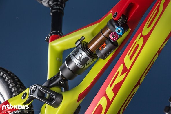

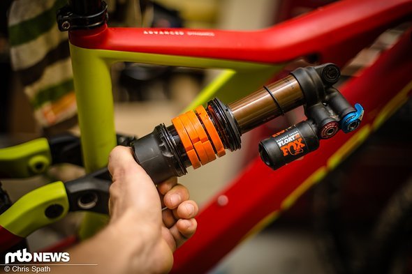

Am Orbea Rallon werden die 150 mm Federweg am Heck von FOX Float X2 in der Factory-Ausführung gebändigt.
Am Orbea Rallon werden die 150 mm Federweg am Heck von FOX Float X2 in der Factory-Ausführung gebändigt. - Im M-LTD Topmodell kommt ab Werk der FOX DHX2, der Dämpfer lässt sich aber im Konfigurator ändern.

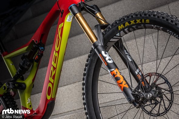

Vorne arbeitet die FOX 36 Float mit HSC/LSC-Dämpfungskartusche und 160 mm Federweg.
Vorne arbeitet die FOX 36 Float mit HSC/LSC-Dämpfungskartusche und 160 mm Federweg. - Orbea gibt das Rad auch bis maximal 160 mm Federweg an der Gabel frei.

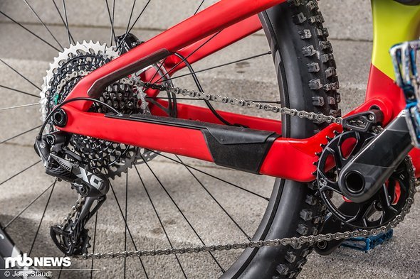

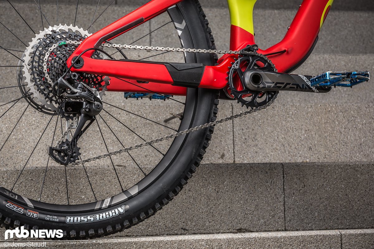

Angetrieben wird die gesamte Modellpalette mit 12-fach Schaltungen aus dem Hause SRAM.
Angetrieben wird die gesamte Modellpalette mit 12-fach Schaltungen aus dem Hause SRAM. - Im BSA-Tretlager steckt an unserem Testrad eine Descendant Carbon-Kurbel, ansonsten werden X01 Eagle-Komponenten verbaut.

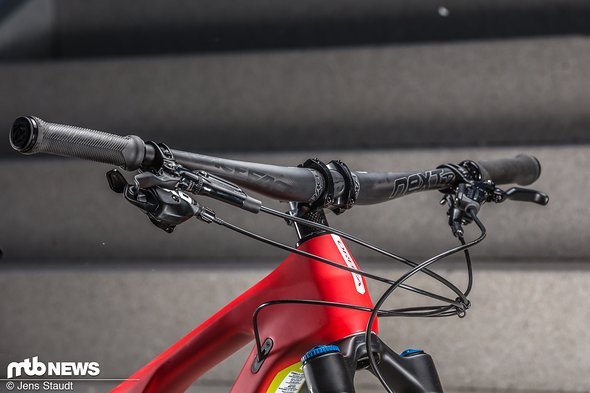

Race Face liefert die Komponenten fürs Cockpit.
Race Face liefert die Komponenten fürs Cockpit. - Einer der wohl schönsten Vorbauten aktuell trifft auf den leichten Next Carbon-Lenker.

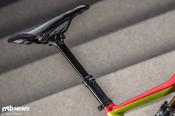

Auch die Sattelstütze kommt von Race Face.
Auch die Sattelstütze kommt von Race Face. - Auf der Turbine-Stütze mit 175 mm Hub ist ein Selle Italia-Sattel montiert.

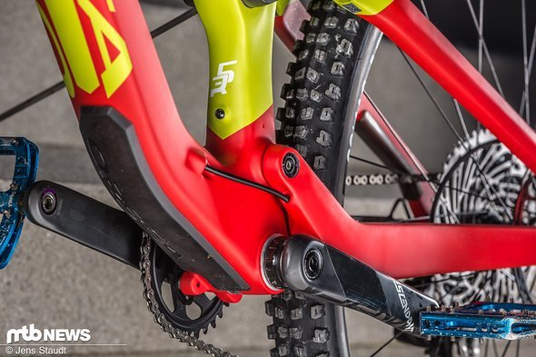

Etwas kurz fällt der Rahmenschoner an der Kettenstrebe aus – auch auf der Unterseite ist er nicht weit gezogen.
Etwas kurz fällt der Rahmenschoner an der Kettenstrebe aus – auch auf der Unterseite ist er nicht weit gezogen. - Geschickt ist dafür der Gummi-Schutz auf der Sitzstrebe.

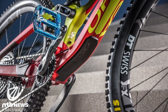

Unter dem Tretlager sitzt ein weiterer Gummischutz, der vor Beschuss des Vorderreifens schützen sollte.
Unter dem Tretlager sitzt ein weiterer Gummischutz, der vor Beschuss des Vorderreifens schützen sollte. - Um das BSA-Tretlager sind ISCG05-Mounts angebracht.

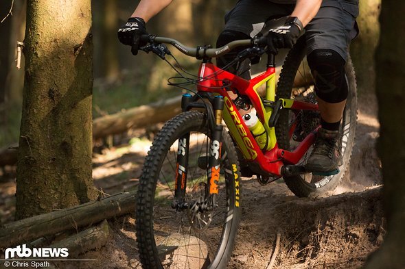

Nochmal hoch? Gerne!
Nochmal hoch? Gerne! - Anstiege sind nicht nur schnell, sondern durch das vortriebsstarke Bike auch leicht überwunden.
Darfs auch etwas mehr Druck auf den Pedalen sein?
Darfs auch etwas mehr Druck auf den Pedalen sein? - Auch im Stehen marschiert das Rallon fleißig und ohne viel Bewegung im Fahrwerk.
Kreative Linienwahl unterstützt das Rallon

Progressiver oder lieber linearer?
Progressiver oder lieber linearer? - Vier Volumenspacer reichen für eine grobe Fahrweise sehr gut aus. Wer gerne öfters mehr Federweg freigibt oder mehr Grip generieren möchte, kann locker ein bis zwei Ringe herausnehmen.

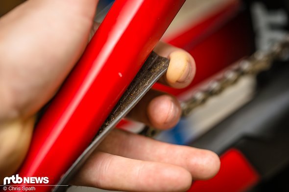

Große Füße hinterlassen oft Spuren am Hinterbau.
Große Füße hinterlassen oft Spuren am Hinterbau. - Auch das Orbea Rallon bleibt davon nicht verschont. Lackschutzfolie hilft.

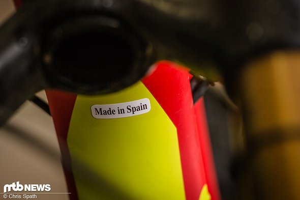

Made in Spain – nicht zuletzt dadurch ist die Custom Lackierung möglich.
Made in Spain – nicht zuletzt dadurch ist die Custom Lackierung möglich. - Auch wenn der Aufkleber nicht ganz mittig sitzt: das Rallon ist gut verarbeitet.

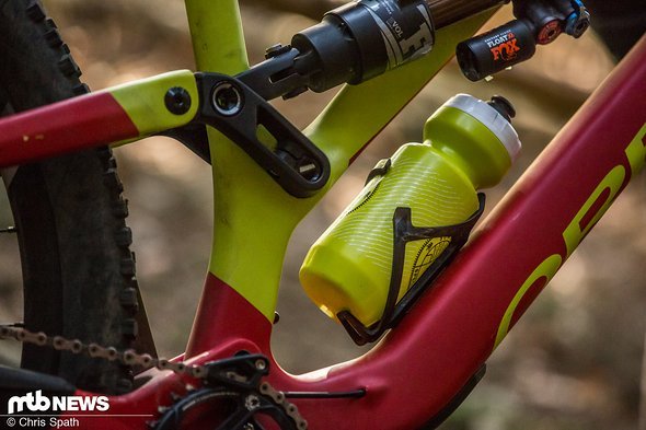

Jede Menge Platz für Rucksack-Verweigerer
Jede Menge Platz für Rucksack-Verweigerer - Neben einer Wasserflasche findet auch noch ein Schlauch sowie ein Minitool im Rahmendreieck Platz.

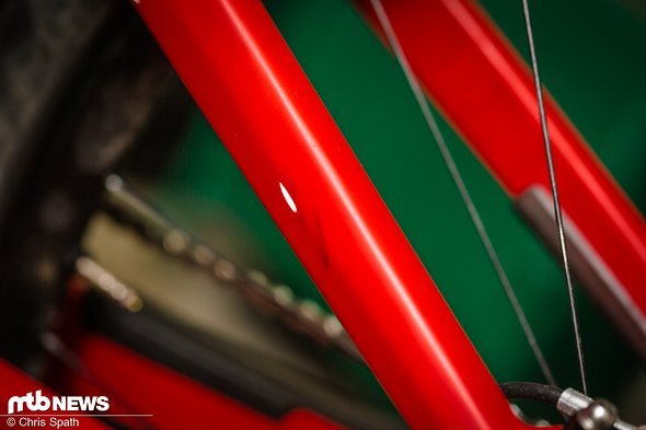

Auf der Sitzstrebe löste sich der Rahmenschutz etwas, hier sollte man handeln, damit er nicht komplett verloren geht.
Auf der Sitzstrebe löste sich der Rahmenschutz etwas, hier sollte man handeln, damit er nicht komplett verloren geht. - Etwas Slappertape auf den ungeschützten Teilen der Kettenstrebe, hilft auch den Lack zu schützen.

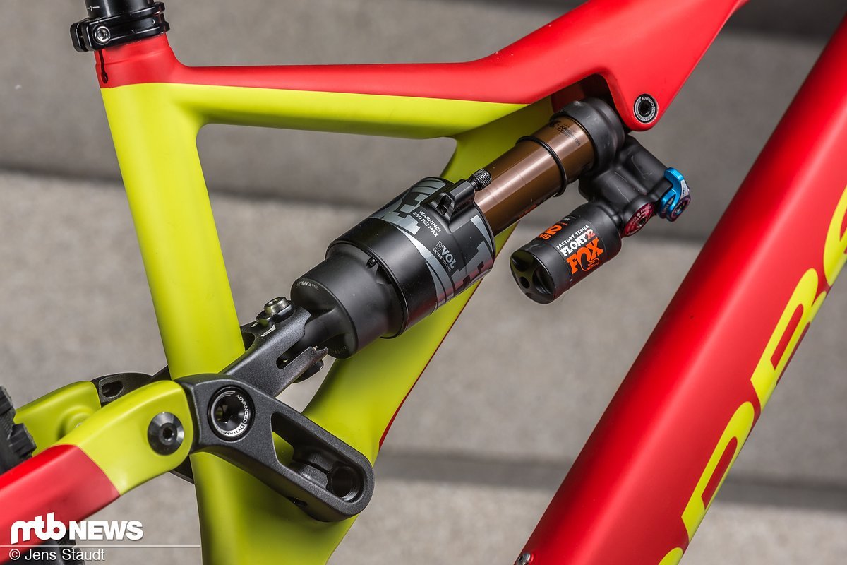

# Am Orbea Rallon werden die 150 mm Federweg am Heck von FOX Float X2 in der Factory-Ausführung gebändigt. - Im M-LTD Topmodell kommt ab Werk der FOX DHX2, der Dämpfer lässt sich aber im Konfigurator ändern.
# Vorne arbeitet die FOX 36 Float mit HSC/LSC-Dämpfungskartusche und 160 mm Federweg. - Orbea gibt das Rad auch bis maximal 160 mm Federweg an der Gabel frei.
# Angetrieben wird die gesamte Modellpalette mit 12-fach Schaltungen aus dem Hause SRAM. - Im BSA-Tretlager steckt an unserem Testrad eine Descendant Carbon-Kurbel, ansonsten werden X01 Eagle-Komponenten verbaut.
# Race Face liefert die Komponenten fürs Cockpit. - Einer der wohl schönsten Vorbauten aktuell trifft auf den leichten Next Carbon-Lenker.
# Auch die Sattelstütze kommt von Race Face. - Auf der Turbine-Stütze mit 175 mm Hub ist ein Selle Italia-Sattel montiert.
# Etwas kurz fällt der Rahmenschoner an der Kettenstrebe aus – auch auf der Unterseite ist er nicht weit gezogen. - Geschickt ist dafür der Gummi-Schutz auf der Sitzstrebe.
# Unter dem Tretlager sitzt ein weiterer Gummischutz, der vor Beschuss des Vorderreifens schützen sollte. - Um das BSA-Tretlager sind ISCG05-Mounts angebracht.

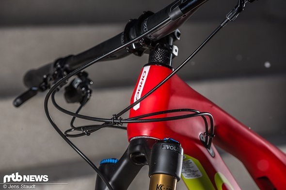

Aus dem Unterrohr treten die Züge auf beiden Seiten wieder aus, verschwinden aber kurz darauf schon wieder in der Kettenstrebe.
# Aus dem Unterrohr treten die Züge auf beiden Seiten wieder aus, verschwinden aber kurz darauf schon wieder in der Kettenstrebe. - Den Zug der Bremsleitung, sollte man aber etwas auf Spannung bringen, dass er nicht in die Speichen ragt.

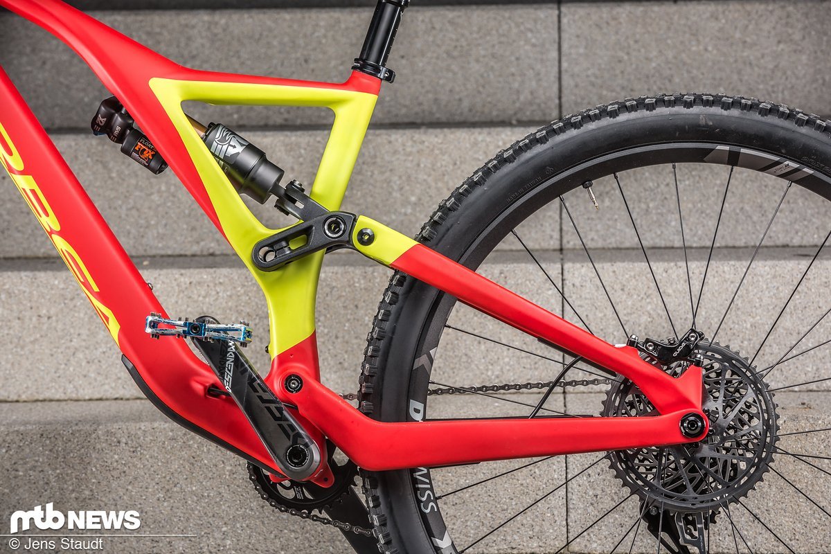

Auch das Suspension-Design des Rallon ist nicht ganz unbekannt: Streng genommen ist das Rad ein abgestützter Eingelenker.
# Auch das Suspension-Design des Rallon ist nicht ganz unbekannt: Streng genommen ist das Rad ein abgestützter Eingelenker. - Der Drehpunkt zwischen Sitz- und Kettenstrebe sitzt aber wie an Dave Weagles Split Pivot-System konzentrisch zur Achse.

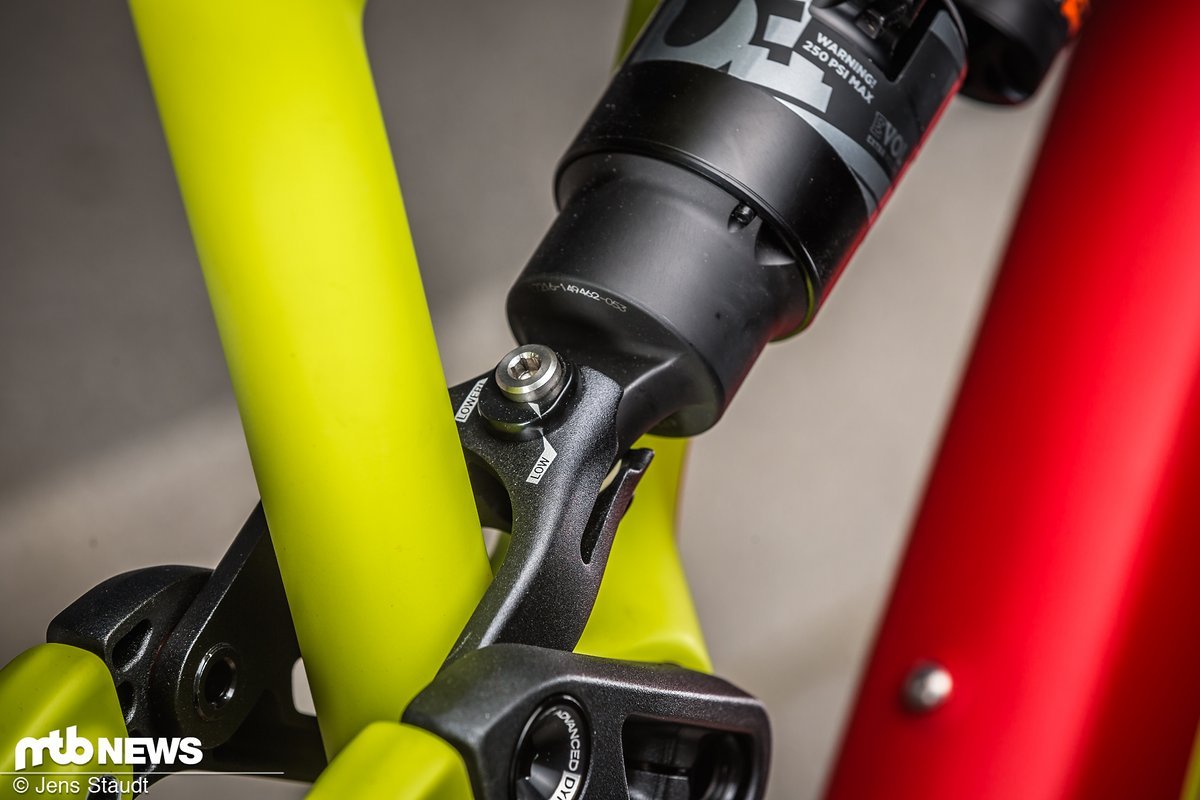

Dämpfermaß230 mm x 60 mmGesamtlänge x Hub
Trunnion-Mount?Nein
Dämpferhardware erstes Auge8 x 21.844 mm Bolzendurchmesser x Einbaubreite
Dämpferhardware zweites Auge8 x 16.459 mmBolzendurchmesser x Einbaubreite
Freigabe für StahlfederdämpferJa
Freigabe für LuftdämpferJa
Empfohlener Dämpfer-SAG30% – 18 mmIn % oder mm

Werden die Schläge härter, so muss man sich nicht verstecken. Die Fox 36 RC2 an der Front und der Float X2-Luftdämpfer am Heck bieten ein sehr breites Spektrum an Einflussnahme auf Dämpfung und Progression. Besonders die Progression im Hinterbau ist mit vier Volumenspacern bereits sehr stramm angelegt. Nicht verwunderlich, wird das Orbea Rallon doch auch mit einem Stahlfederdämpfer angeboten. Wer am Luftdämpfer ein satteres Fahrgefühl sucht, kann getrost einen oder zwei Ringe herausnehmen. Dabei wird man nicht gleich Gefahr laufen ständig am Federwegsende anzuschlagen. Solch ein weicheres Setup kann auch helfen, die Laufruhe und den Grip etwas zu erhöhen. Sonst neigt der Hinterbau in Steinfeldern oder in offenen Kurven verfrüht zum Ausbrechen.

  • Laufruhe und Grip Wir starteten mit 4 Volumenspacern im Fox Float X2 in den Test. Mit dem sehr steifen Heck gilt es damit in Steinfeldern auf der Hut zu sein: Dort verspringt mit diesem Setup das Hinterrad bei seitlichen Schlägen. Grundsätzlich polarisierte der sehr steife Rahmen auch mit weniger Volumenspacern das Test-Team. Wo die einen das sehr direkte Handling schätzten, wünschten sich die anderen etwas mehr Gutmütigkeit beim Grip in offenen Kurven und Steinfeldern.

  • Sattelstütze Die Race Face Turbine-Sattelstütze fährt Raketen-gleich aus und sollte zur Schmerzvermeidung mit viel Fingerspitzengefühl und nur mit Po-Kontakt bedient werden.

  • Maxxis Aggressor Er rollt besser als ein DHR II, aber auch die Bremstraktion fällt niedriger aus. Bremspunkte muss man früher setzen.
# Progressiver oder lieber linearer? - Vier Volumenspacer reichen für eine grobe Fahrweise sehr gut aus. Wer gerne öfters mehr Federweg freigibt oder mehr Grip generieren möchte, kann locker ein bis zwei Ringe herausnehmen.
# Große Füße hinterlassen oft Spuren am Hinterbau. - Auch das Orbea Rallon bleibt davon nicht verschont. Lackschutzfolie hilft.
# Made in Spain – nicht zuletzt dadurch ist die Custom Lackierung möglich. - Auch wenn der Aufkleber nicht ganz mittig sitzt: das Rallon ist gut verarbeitet.
# Jede Menge Platz für Rucksack-Verweigerer - Neben einer Wasserflasche findet auch noch ein Schlauch sowie ein Minitool im Rahmendreieck Platz.
# Auf der Sitzstrebe löste sich der Rahmenschutz etwas, hier sollte man handeln, damit er nicht komplett verloren geht. - Etwas Slappertape auf den ungeschützten Teilen der Kettenstrebe, hilft auch den Lack zu schützen.
