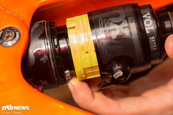

Am Heck beschränkt sich die Einstellung auf den Ramp-Hebel des Nude-Dämpfers

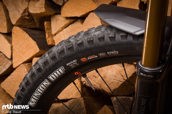

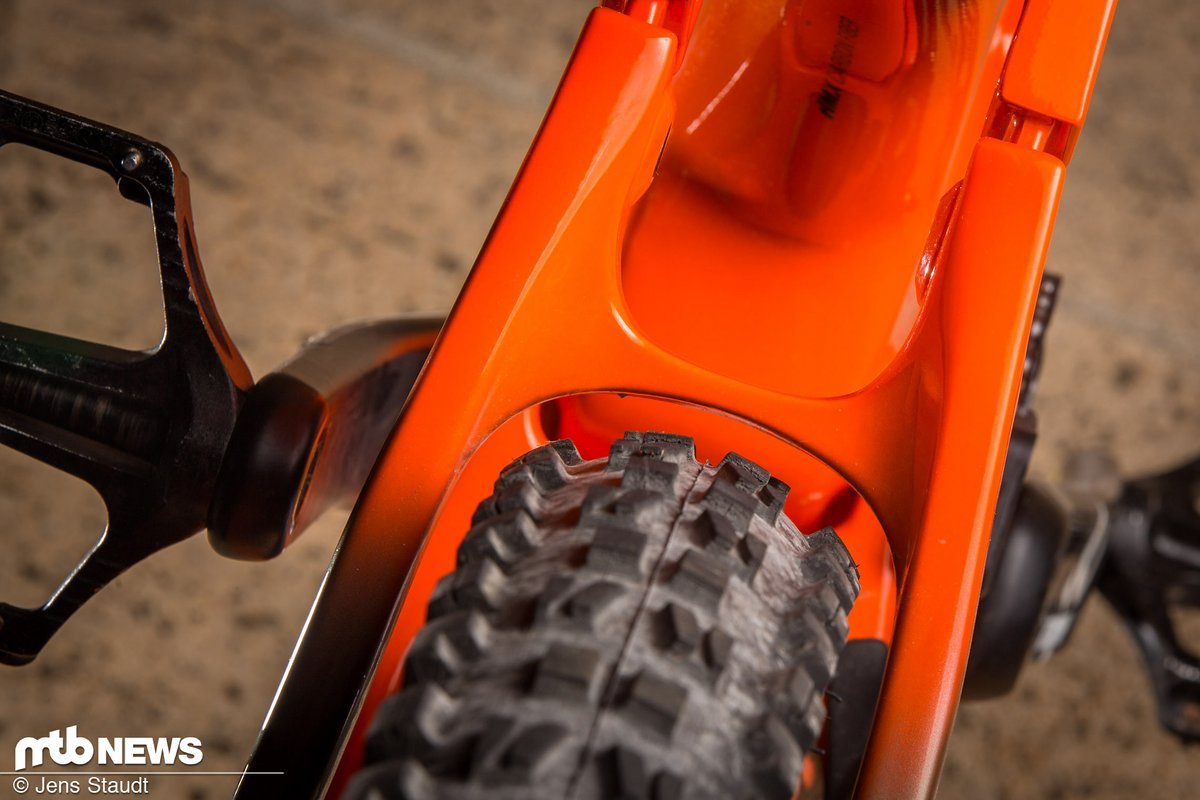

Geht durch …
Geht durch … - Die 29 x 2.6-Reifen sorgten immer wieder für Fragen auf dem Trail: "Ist das ein Plusbike?"

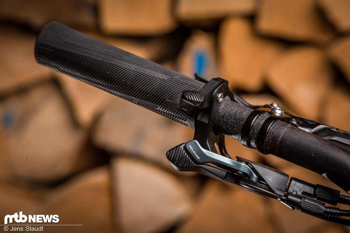

Der linke Daumen hat am Ransom einiges zu tun
Der linke Daumen hat am Ransom einiges zu tun - Am unteren schwarzen Hebel kann man, je nach Hebelweg, in den Traktions- oder den Lockmodus wechseln. Über den anthrazitfarbenen Hebel kommt man mit jedem Klick eine Stufe zurück. Wer die Remote-Stütze bedienen möchte, muss den Hebel oberhalb des Lenkers bedienen.

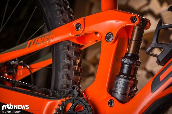

Lediglich am Rocker kommt noch Aluminium zum Einsatz

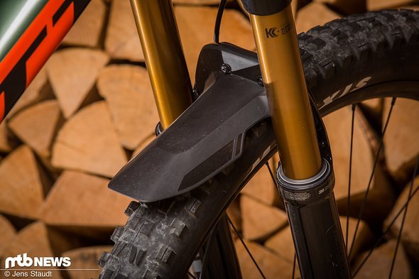

Kabelbinderfrei
Kabelbinderfrei - Das hauseigene Schutzblech integriert sich besser als jeder noch so wild bedruckte Marshguard.

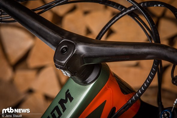

Der Look polarisiert
Der Look polarisiert - Syncros Hixon kombiniert Lenker und Vorbau zu einer unschlagbar leichten Einheit.

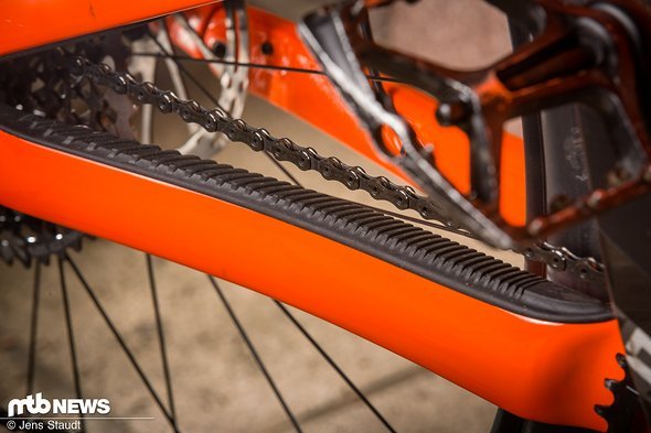

Rappelts im Karton?
Rappelts im Karton? - Kettenschlag ist trotz des geringen Abstands kaum ein Thema. Auf der Unterseite der Strebe findet sich kein Schutz vor der Kette oder gegen Steinschlag.

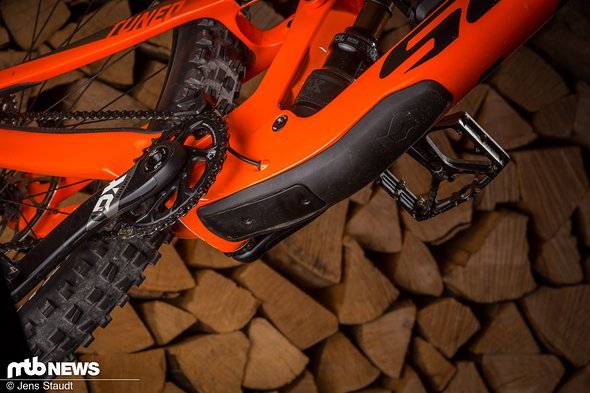

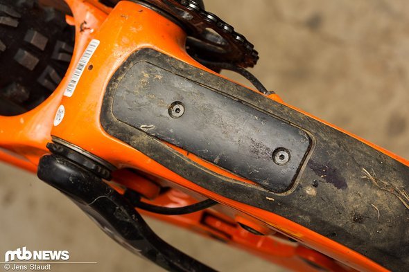

Bauchschutz
Bauchschutz - Ein verklebter Gummipuffer soll Steinbeschuss abwehren. Hinter der Klappe befindet sich ein Di2-Batteriehalter und der Zugang zu den internen Zügen.

Die Klebekraft am Unterrohrschutz ließ nach
Die Klebekraft am Unterrohrschutz ließ nach - Die Abdeckung für den Rahmenzugang besteht aus einem harten Kuststoff. Der Gummi drumherum löste sich an unserem Testbike.

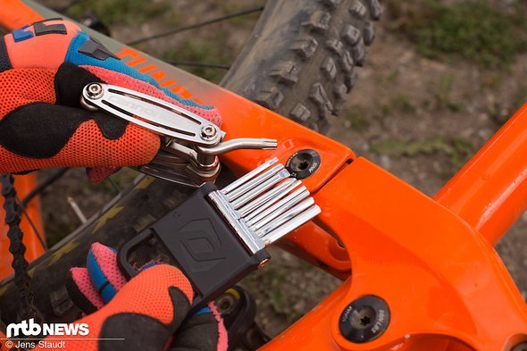

Torx, wohin das Auge blickt
Torx, wohin das Auge blickt - Scott möchte in Zukunft nur noch mit T10, T15, T25 und T30 arbeiten. Ein Update für das Kombi-Tool am Flaschenhalter steht noch aus. Für die sich lockerenden T30 Schrauben empfiehlt Scott Schraubensicherung.
Progression und Ramphebel
Progression und Ramphebel - Der kleine Hebel rechts im Bild betätigt intern den Messingknopf. Damit schaltet man eine Luftkammer ab – bequem von außen. Besonders für aktive Fahrer ist dies interessant.
Monsterwalzen, die polarisieren
Monsterwalzen, die polarisieren - Für manche Fahrer ein Gripsegen, für andere etwas zu nachgiebig in der Karkasse. 29x2.6 bringen Grip aber neigen bei schneller Fahrweise zum Walken. Höherer Druck kann dies nur bedingt ausgleichen.

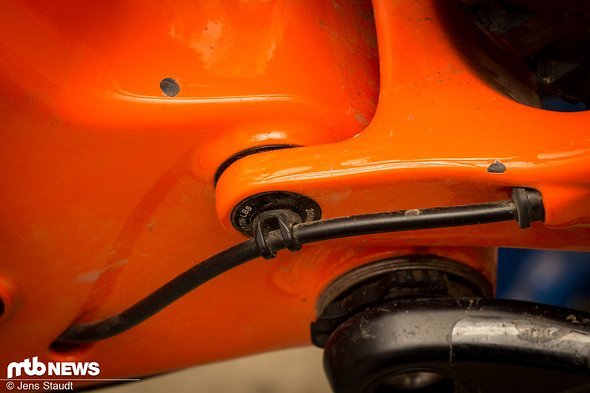

Verräterische Befestigungsschraube
Verräterische Befestigungsschraube - Am Heck befindet sich eine Befestigungsschraube für einen Fox-Live-Sensor. Wie genau die integration davon aussehen wird, wollte man uns noch nicht beantworten.
Schick und sehr leicht – Syncros Hixon
Schick und sehr leicht – Syncros Hixon - Wem das Fahrgefühl oder die Geometrie der Kombination nicht recht ist, muss nicht nur Lenker, sondern auch einen Vorbau kaufen.
Rappelts im Karton?

Bauchschutz
# Am Heck beschränkt sich die Einstellung auf den Ramp-Hebel des Nude-Dämpfers

Geht durch …
# Geht durch … - Die 29 x 2.6-Reifen sorgten immer wieder für Fragen auf dem Trail: "Ist das ein Plusbike?"
# Der linke Daumen hat am Ransom einiges zu tun - Am unteren schwarzen Hebel kann man, je nach Hebelweg, in den Traktions- oder den Lockmodus wechseln. Über den anthrazitfarbenen Hebel kommt man mit jedem Klick eine Stufe zurück. Wer die Remote-Stütze bedienen möchte, muss den Hebel oberhalb des Lenkers bedienen.
Zweites Highlight ist das TwinLoc-Fahrwerkssystem. Scott beschränkt sich hier nicht auf das Zuschalten einer Plattform oder des Lockouts via Lenkerfernbedienung, TwinLoc kann bekanntermaßen mehr – zumindest am in Zusammenarbeit mit Fox entwickelten Nude-Dämpfer. Dieser arbeitet nicht wie ein herkömmlicher Dämpfer nur mit einer Positiv- und einer Negativ-Luftkammer, sondern hat drei bis vier Luftkammern. Das bereits vom Genius bekannte Nude T-Modell bietet drei Kammern, wobei die zusätzliche Kammer auf der Positiv-Seite sitzt und per Ventil geschlossen werden kann.
Durch das Öffnen und Schließen lässt sich das Heck im offenen Modus unterwegs hinsichtlich der Progression anpassen
Drückt man die TwinLoc-Lenkerfernbedienung, wird am Dämpfer die Plattform zugeschaltet und das Ventil geschlossen. Durch die Verkleinerung der Luftkammer wird die Luftfeder progressiver – das Prinzip kennt man von der Arbeit mit Volumenspacern. Bei gleichem Luftdruck und mehr Volumenspacern sitzt man etwas höher im Federweg als im offenen Modus, Durchschlägen wird mehr entgegengesetzt. Am Nude TR Federbein kommt noch eine weitere Luftkammer zum Einsatz, die wiederum durch ein Ventil verschließbar ist. Dazu ist allerdings ein Griff zum Dämpfer notwendig. Durch das Öffnen und Schließen lässt sich das Heck im offenen Modus unterwegs hinsichtlich der Progression anpassen: ein Jumptrail steht bevor? Für mehr Sprunghöhe einfach das Ramp Up-Hebelchen umlegen!
# Lediglich am Rocker kommt noch Aluminium zum Einsatz
Kabelbinderfrei
# Kabelbinderfrei - Das hauseigene Schutzblech integriert sich besser als jeder noch so wild bedruckte Marshguard.
# Der Look polarisiert - Syncros Hixon kombiniert Lenker und Vorbau zu einer unschlagbar leichten Einheit.

Rappelts im Karton?
# Rappelts im Karton? - Kettenschlag ist trotz des geringen Abstands kaum ein Thema. Auf der Unterseite der Strebe findet sich kein Schutz vor der Kette oder gegen Steinschlag.
Bauchschutz
# Bauchschutz - Ein verklebter Gummipuffer soll Steinbeschuss abwehren. Hinter der Klappe befindet sich ein Di2-Batteriehalter und der Zugang zu den internen Zügen.

  • Griffwechsel Wer Griffe tauschen will, muss die in die Klemme integrierte TwinLoc Fernbedienung vom Griff entfernen und eine kleine Beilage einschieben. Diese ist im Lieferumfang enthalten.

  • 29 x 2.6 Reifen Wo manche den Grip bei langsameren Geschwindigkeiten bevorzugen, stoßen andere schnell an die Grenzen der leichten Bauweise. Wer zügig unterwegs ist, sollte auf schmalere Reifen mit mehr Dämpfung in der Karkasse greifen.

  • TwinLoc Fernbedienungskombination Alle Hebel sind sehr griffig gestaltet. Es benötigt aber eine Eingewöhnungszeit, um Traktions-Modus, den Lock- und den Release-Modus, aber vor allem den oberhalb des Lenkers liegenden Hebel für die Remote-Sattelstütze zu treffen. Manche Tester fanden es im Enduro-Einsatz schwierig, den Daumen von unterhalb des Lenkers nach oben wandern zu lassen, um schnell die Sattelhöhe anzupassen.

  • Syncros Hixon Vorbau-Lenker-Kombination Für den Fahrer, welchem die Geometrie des Lenkers passt, ist dieses System ideal. Wem die Ausrichtung der Lenkerenden oder generell das steife Verhalten der Kombination nicht gefällt, muss viele Teile tauschen, was teuer werden kann.
# Die Klebekraft am Unterrohrschutz ließ nach - Die Abdeckung für den Rahmenzugang besteht aus einem harten Kuststoff. Der Gummi drumherum löste sich an unserem Testbike.
# Torx, wohin das Auge blickt - Scott möchte in Zukunft nur noch mit T10, T15, T25 und T30 arbeiten. Ein Update für das Kombi-Tool am Flaschenhalter steht noch aus. Für die sich lockerenden T30 Schrauben empfiehlt Scott Schraubensicherung.
# Progression und Ramphebel - Der kleine Hebel rechts im Bild betätigt intern den Messingknopf. Damit schaltet man eine Luftkammer ab – bequem von außen. Besonders für aktive Fahrer ist dies interessant.
# Monsterwalzen, die polarisieren - Für manche Fahrer ein Gripsegen, für andere etwas zu nachgiebig in der Karkasse. 29x2.6 bringen Grip aber neigen bei schneller Fahrweise zum Walken. Höherer Druck kann dies nur bedingt ausgleichen.
# Verräterische Befestigungsschraube - Am Heck befindet sich eine Befestigungsschraube für einen Fox-Live-Sensor. Wie genau die integration davon aussehen wird, wollte man uns noch nicht beantworten.
# Schick und sehr leicht – Syncros Hixon - Wem das Fahrgefühl oder die Geometrie der Kombination nicht recht ist, muss nicht nur Lenker, sondern auch einen Vorbau kaufen.
