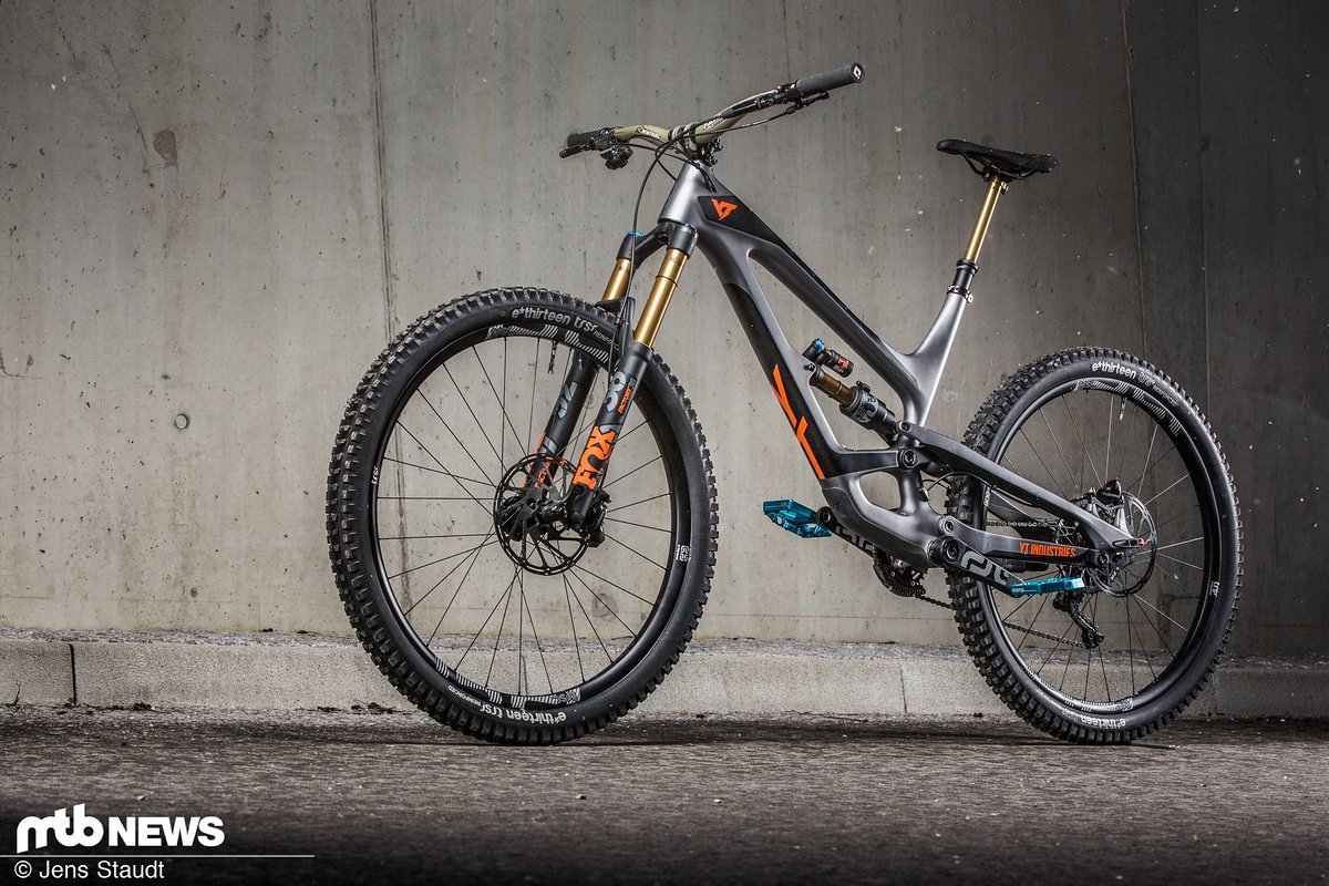

Das YT Industries Capra 29 CF Pro Race im Test - Das Enduro-Ungeheuer bietet 160/170 mm Federweg, viele Carbon-Anbauteile und ist in vier Größen bis XXL verfügbar – zu einem Preis von 5.199 €.
Neben modernisierten, organischen Rahmenformen, wurde auch die Geometrie des Capra modernisiert und um eine Rahmengröße aufgestockt
Neben modernisierten, organischen Rahmenformen, wurde auch die Geometrie des Capra modernisiert und um eine Rahmengröße aufgestockt - Mit bis zu 505 mm Reach am Alu XXL-Rahmen, viel Stack und mittellangen Kettenstreben verspricht das Rad auch solide Performance für große Fahrer.

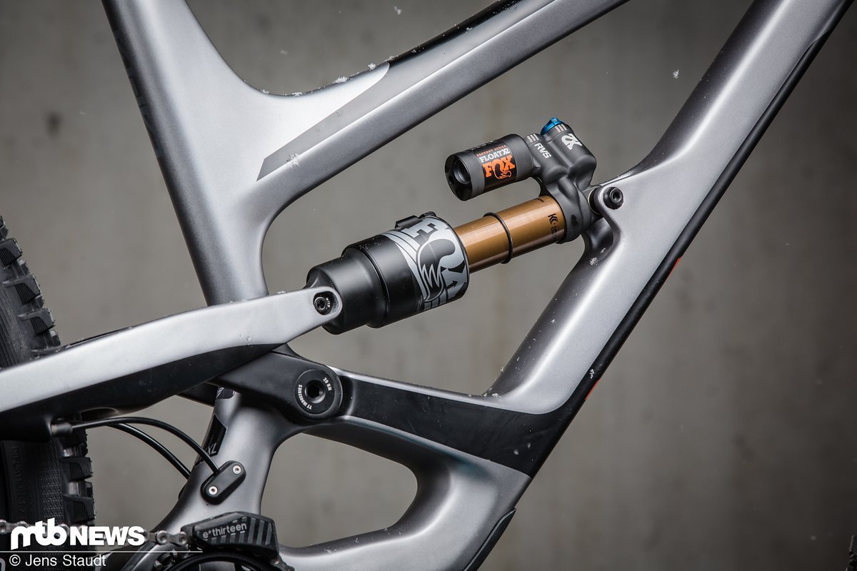

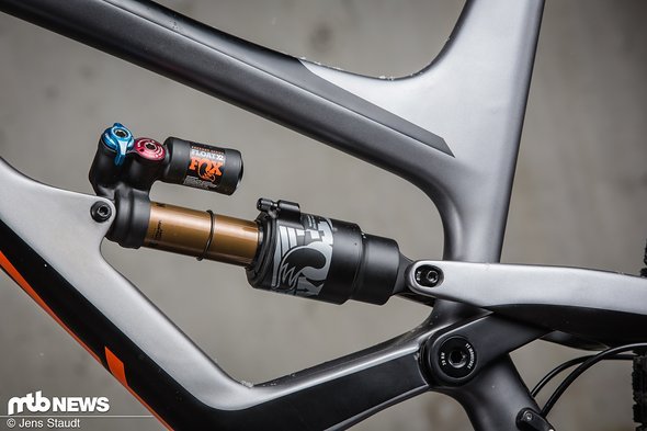

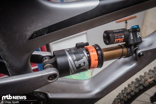

Mit grau/orangen Decals passt der FOX Float X2 nicht nur optisch sehr gut zu den Anforderungen
Mit grau/orangen Decals passt der FOX Float X2 nicht nur optisch sehr gut zu den Anforderungen - Am hinteren Dämpferauge lässt sich mithilfe eines Flipchips die Geometrie des Bikes verstellen.

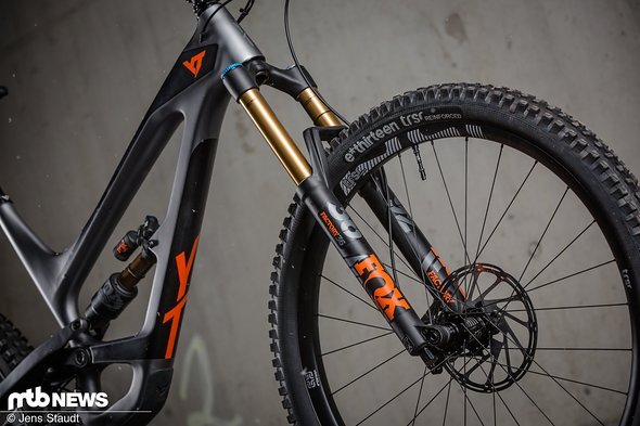

Mit 170 mm Federweg ist die FOX 36 Float mit FIT HSC/LSC-Dämpfung die längste Federgabel im Testfeld.
Mit 170 mm Federweg ist die FOX 36 Float mit FIT HSC/LSC-Dämpfung die längste Federgabel im Testfeld. - Auch sie harmoniert mit schwarzem Casting und grau/orangen Aufklebern mit der farblichen Gestaltung der Ziege.

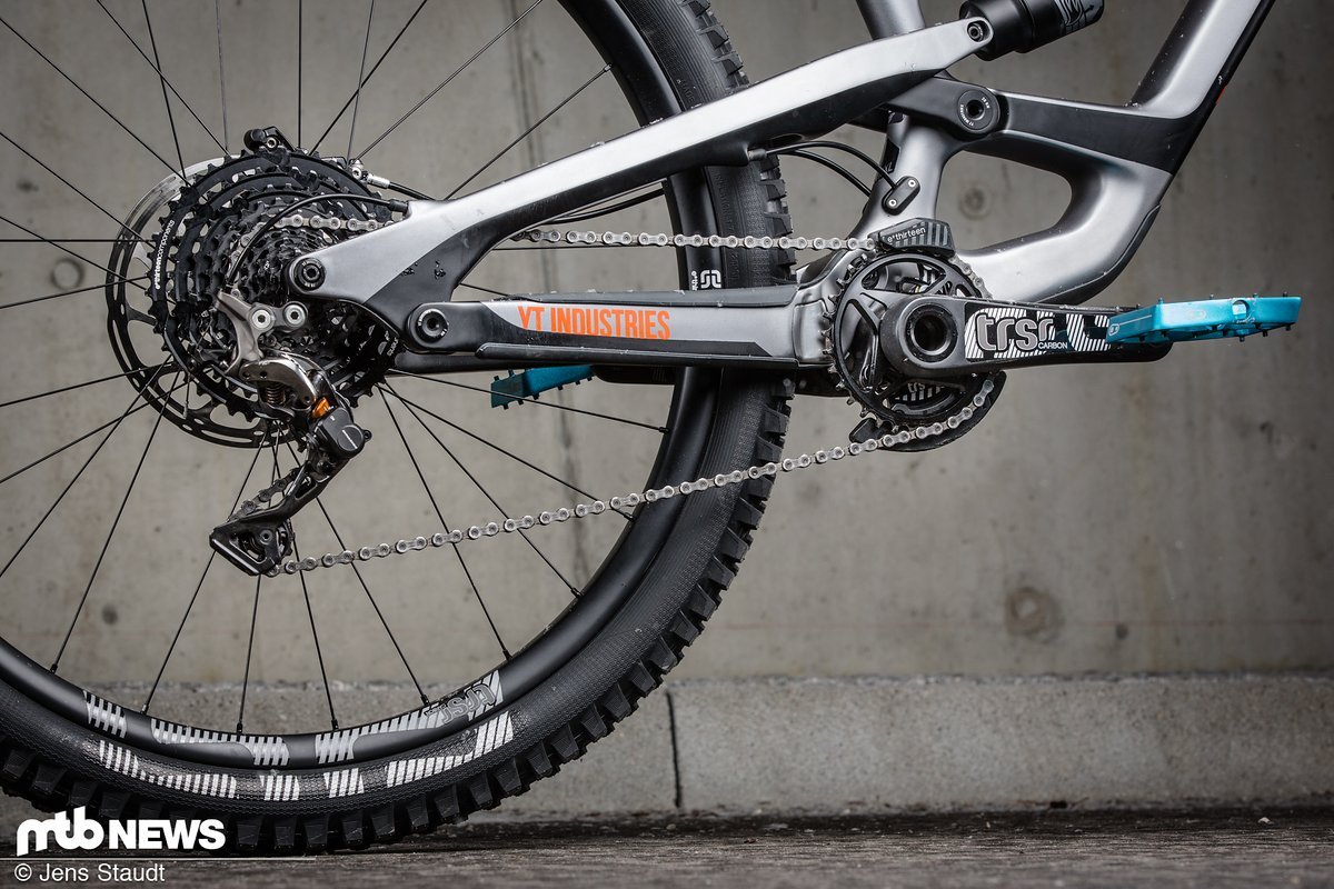

Beim Antrieb mixt YT etwas, zudem ist auch am Topmodell keine 12-fach Schaltung zu finden
Beim Antrieb mixt YT etwas, zudem ist auch am Topmodell keine 12-fach Schaltung zu finden - Geschaltet wird mit Shimanos XTR-Schaltwerk; Kurbel, Kettenführung und Kassette kommen von e*thirteen

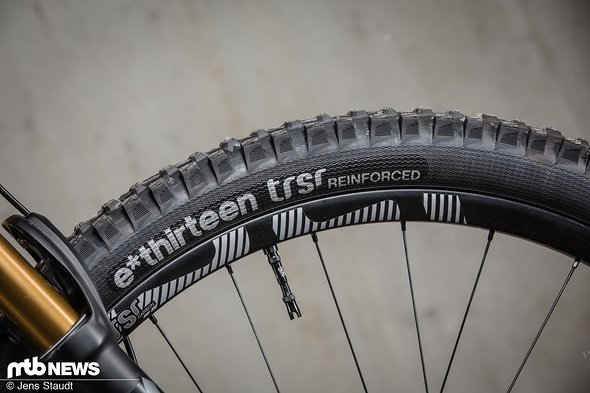

Auch ansonsten setzt YT sehr stark auf Komponenten von e*thirteen
Auch ansonsten setzt YT sehr stark auf Komponenten von e*thirteen - Neben der TRS+/TRS-Reifenkombination und den Tubelessventilen sind auch TRSr Carbon-Laufräder montiert

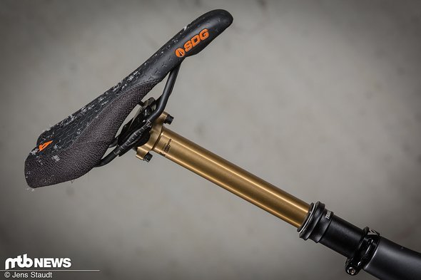

150 mm Verstellweg sind für große Fahrer möglicherweise etwas wenig
150 mm Verstellweg sind für große Fahrer möglicherweise etwas wenig - Die Transfer konnte uns bisher aber immer durch Zuverlässigkeit und solide Funktion überzeugen

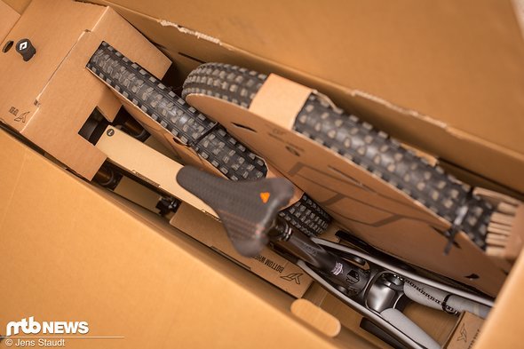

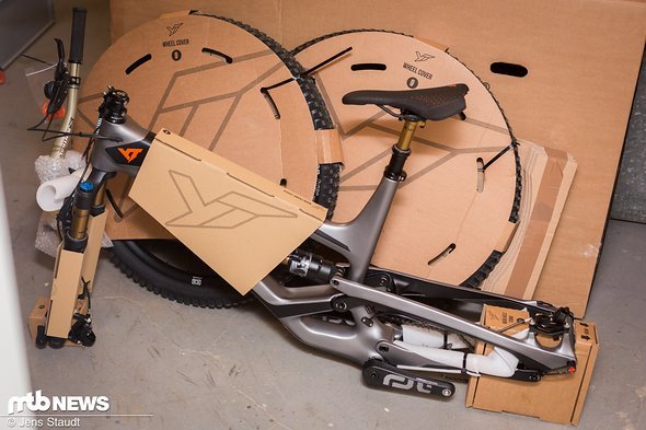

Große Klasse für ein Versender-Bike: Die Verpackung
Große Klasse für ein Versender-Bike: Die Verpackung - Ob es überhaupt Transportschäden bei YT gibt mit solch einer sicheren Verpackung? In jedem Fall ist dieses System in der Bikebranche eine Klasse für sich. So haben wir das noch bei keinem anderen Hersteller gesehen.
Beide Achsen liegen auf Karton-Boxen auf, damit der Rahmen immer in der Luft steht.
Beide Achsen liegen auf Karton-Boxen auf, damit der Rahmen immer in der Luft steht. - Laufräder, Rahmen und Lenker sind größtenteils ohne Plastik verpackt. Das gefällt! Wer sich überlegt, mit dem Rad eine Flugreise zu machen, kann den Karton dafür ebenfalls nutzen.

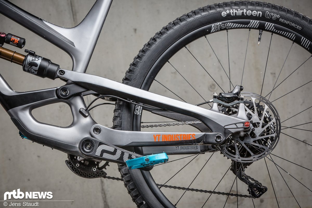

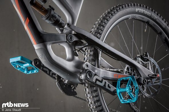

Auch am YT Capra 29 CF Pro Race setzt man nach wie vor auf das V4L-getaufte Hinterbausystem.
Auch am YT Capra 29 CF Pro Race setzt man nach wie vor auf das V4L-getaufte Hinterbausystem. - Ausgeschrieben ergibt das den "Virtual Four Link": einen Viergelenker-Hinterbau, bei dem der Dämpfer direkt von der Sitzstrebe angelenkt wird

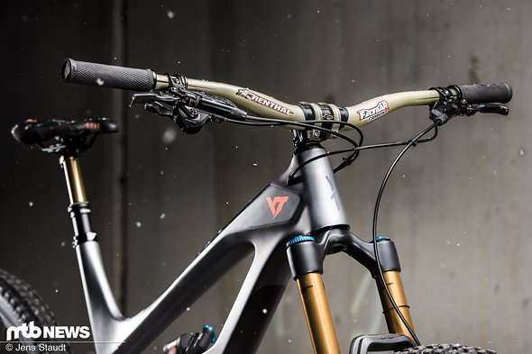

Im markanten Steuerrohrbereich verschwinden die Leitungen in den Rahmen und sollen mit einem Gummipuffer abgedichtet sein.
Im markanten Steuerrohrbereich verschwinden die Leitungen in den Rahmen und sollen mit einem Gummipuffer abgedichtet sein. - Wie der Turm eines Stealth-U-Boots ragt der Sitzdom in die Höhe

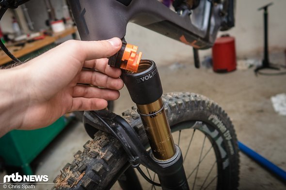

Unter der Aircap lassen sich Volumenspacer verbauen
Unter der Aircap lassen sich Volumenspacer verbauen - YT setzt hier ab Werk nur auf einen – dieser reichte den meisten Testern aus.
Neue Auslegung des Hinterbaus gegenüber dem alten Modell
Neue Auslegung des Hinterbaus gegenüber dem alten Modell - Eine etwas weniger progressivere Abstimmung am Hinterbau und ein Spacer mehr erlauben eine bessere Anpassung der Endprogression in beide Richtungen. Die meisten Tester kamen mit zwei Volumenspacern am besten klar.
# Neben modernisierten, organischen Rahmenformen, wurde auch die Geometrie des Capra modernisiert und um eine Rahmengröße aufgestockt - Mit bis zu 505 mm Reach am Alu XXL-Rahmen, viel Stack und mittellangen Kettenstreben verspricht das Rad auch solide Performance für große Fahrer.
# Mit grau/orangen Decals passt der FOX Float X2 nicht nur optisch sehr gut zu den Anforderungen - Am hinteren Dämpferauge lässt sich mithilfe eines Flipchips die Geometrie des Bikes verstellen.
# Mit 170 mm Federweg ist die FOX 36 Float mit FIT HSC/LSC-Dämpfung die längste Federgabel im Testfeld. - Auch sie harmoniert mit schwarzem Casting und grau/orangen Aufklebern mit der farblichen Gestaltung der Ziege.
# 150 mm Verstellweg sind für große Fahrer möglicherweise etwas wenig - Die Transfer konnte uns bisher aber immer durch Zuverlässigkeit und solide Funktion überzeugen
# Große Klasse für ein Versender-Bike: Die Verpackung - Ob es überhaupt Transportschäden bei YT gibt mit solch einer sicheren Verpackung? In jedem Fall ist dieses System in der Bikebranche eine Klasse für sich. So haben wir das noch bei keinem anderen Hersteller gesehen.
# Beide Achsen liegen auf Karton-Boxen auf, damit der Rahmen immer in der Luft steht. - Laufräder, Rahmen und Lenker sind größtenteils ohne Plastik verpackt. Das gefällt! Wer sich überlegt, mit dem Rad eine Flugreise zu machen, kann den Karton dafür ebenfalls nutzen.
# Auch am YT Capra 29 CF Pro Race setzt man nach wie vor auf das V4L-getaufte Hinterbausystem. - Ausgeschrieben ergibt das den "Virtual Four Link": einen Viergelenker-Hinterbau, bei dem der Dämpfer direkt von der Sitzstrebe angelenkt wird
Durch die großen Rohrdurchmesser ergibt sich in Summe ein recht wuchtiges Erscheinungsbild. Vergleicht man das Capra aber beispielsweise mit einem unserer letzten Testräder, dem Starling Murmur, wirkt die 36 im Capra schon fast ein wenig unterdimensioniert. Wem die Gabel zu schmal ist und wer gerne etwas mehr aus dem Rad kitzeln möchte, kann übrigens auch eine Doppelbrückengabel verbauen – YT gibt den Rahmen für Fox 40, RockShox Boxxer und 180 mm Federweg frei.
Unser Testbike in Größe XXL wiegt knapp unter 15 kg – nicht unbedingt ein Spitzenwert. Gemessen am Einsatzbereich und mit welchem Gelände es das Rad aufnehmen soll, ist das Gewicht jedoch mehr als ok – vor allem, wenn man es in Relation zum durchschnittlichen Körpergewicht eines XXL-Fahrers setzt.
Runde Formen sollen wenig Halt für Dreck bieten, Rahmenschoner vor Dreckbeschuss schützen.
# Runde Formen sollen wenig Halt für Dreck bieten, Rahmenschoner vor Dreckbeschuss schützen. - Der speziell geformte Unterrohrschutz ist an den farbigen Modellen in Rahmenfarbe gestaltet
# Im markanten Steuerrohrbereich verschwinden die Leitungen in den Rahmen und sollen mit einem Gummipuffer abgedichtet sein. - Wie der Turm eines Stealth-U-Boots ragt der Sitzdom in die Höhe

YT reiht sich mit dem YT Capra 29 CF Pro Race und 170 mm Federweg an Front und Heck am oberen Ende des langhubigen Enduro-Spektrums ein. Dennoch konnten wir der Ziege bereits im ersten Test eine durchaus positive Bergaufwertung attestieren.
So klettert das Capra auch auf Mittelgebirgs-Trails in Deutschland souverän nach oben: Wird es technisch oder rutschig, profitiert man vor allem im offenen Modus von einer immensen Traktion am Hinterrad, die das Rad konsequent nach vorne schiebt. Entsprechend leicht fällt es dem Fahrer auch, über einen kurzen Pedal-Input das eh schon leichte Vorderrad über ein Hindernis hinwegzuheben. Wer gerne im Stehen sprintet, wird den Hebel zur Kletterhilfe am Float X2 zu schätzen wissen: Unbeherrschtes Keulen im Wiegetritt schluckt die Ziege weg und lässt die Energie im Federweg verpuffen.
Bergauf gehts auch

Mit seinem breit abstimmbaren Fox-Fahrwerk und 170 mm Federweg liegt das Capra unglaublich satt auf der Piste

  • Felgenhaltbarkeit Unserem ersten Test fiel eine der e*thirteen Felgen zum Opfer. Im Langzeittest hatten wir keine Verluste zu verzeichnen.
# Unter der Aircap lassen sich Volumenspacer verbauen - YT setzt hier ab Werk nur auf einen – dieser reichte den meisten Testern aus.
# Neue Auslegung des Hinterbaus gegenüber dem alten Modell - Eine etwas weniger progressivere Abstimmung am Hinterbau und ein Spacer mehr erlauben eine bessere Anpassung der Endprogression in beide Richtungen. Die meisten Tester kamen mit zwei Volumenspacern am besten klar.
