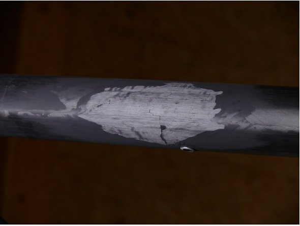

Schaden: Die Trinkflasche hat sich unbemerkt in das Unterrohr gearbeitet.
Der Bereich wird kleinstmöglich angeschäftet.

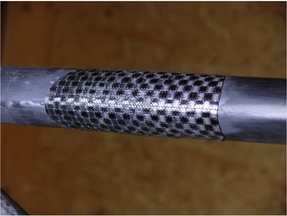

Das entfernte Carbon wird durch neues Material ersetzt
… bis der Bereich vollständig aufgefüllt ist.
# Schaden: Die Trinkflasche hat sich unbemerkt in das Unterrohr gearbeitet.
# Der Bereich wird kleinstmöglich angeschäftet.
# Das entfernte Carbon wird durch neues Material ersetzt
# … bis der Bereich vollständig aufgefüllt ist.
Ein Druckstück aus einem biegsamen Blech wird mit Vakuum auf den frisch laminierten Bereich gepresst. Die endgültige Konsolidierung erfolgt dann bei 6 Bar und 100° im Autoklaven.
