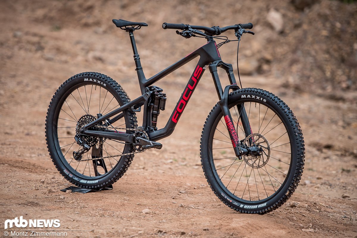

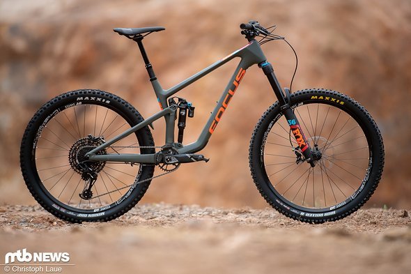

Focus hat das SAM für 2019 komplett überarbeitet
Focus hat das SAM für 2019 komplett überarbeitet - dank F.O.L.D.-Hinterbausystem ähnelt es optisch nun stark dem kleinen Trailbike-Bruder JAM. Das Enduro-Bike mit 170 mm Federweg vorne und hinten rollt auf 27,5"-Laufrädern und ist in zwei Varianten für 3.999 € und 5.999 € erhältlich. Wir haben die Top-Version Focus SAM 9.9 getestet.

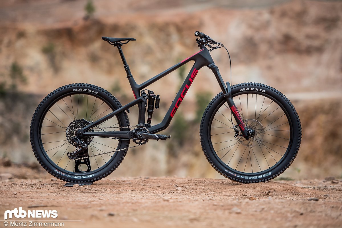

Focus bietet das neue SAM in drei Größen von S bis L an
Focus bietet das neue SAM in drei Größen von S bis L an - eine der wichtigsten Änderungen im Vergleich zum Vorgänger ist der Hinterbau, der auf 428 mm Länge geschrumpft ist. Auch das 75° steile Sitzrohr ist nun deutlich kürzer, der Lenkwinkel wurde auf 64,8° abgeflacht. Unser Testbike in Größe L hat einen Reach von 460 mm.

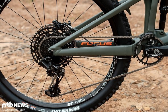

Der Hinterbau bei der günstigeren Variante besteht aus Aluminium statt aus Carbon. Der Hauptrahmen ist identisch.

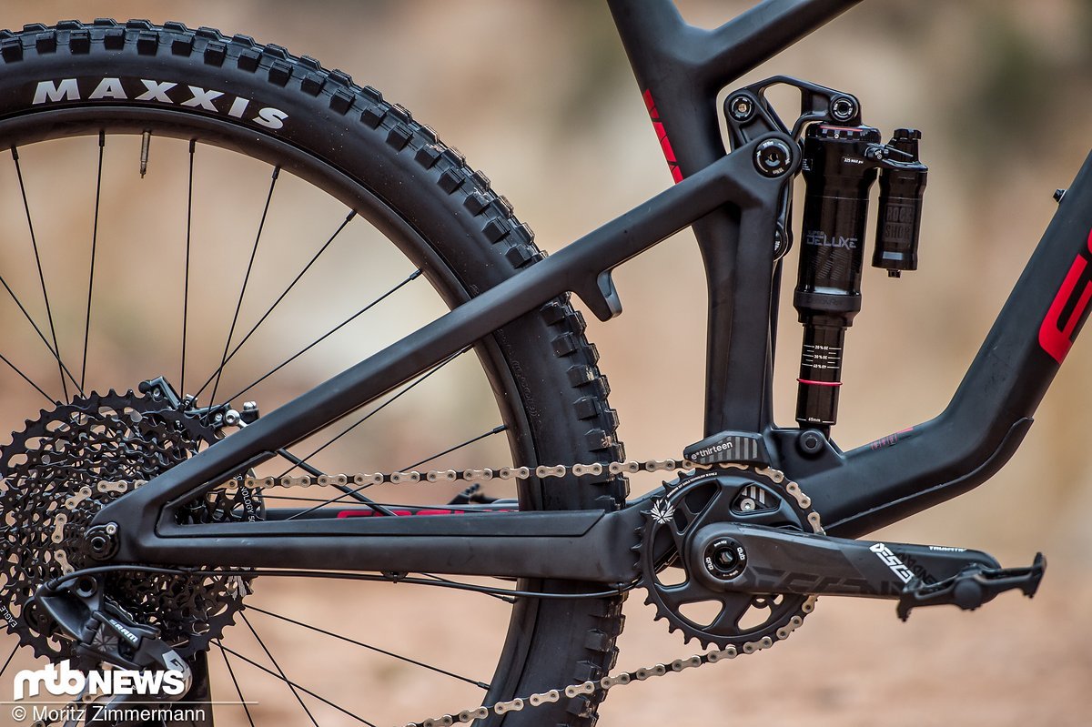

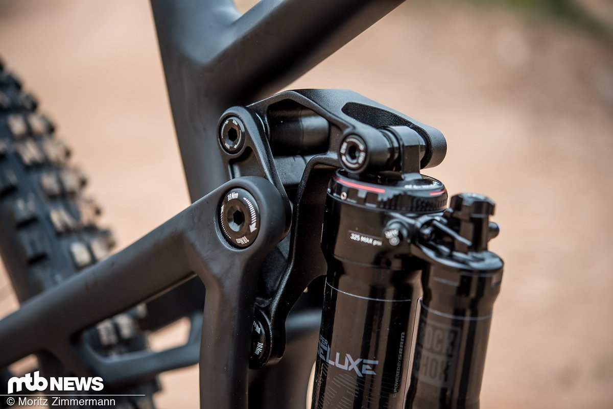

F.O.L.D. nennt sich das Hinterbau-System, das nun auch beim neuen SAM zum Einsatz kommt
F.O.L.D. nennt sich das Hinterbau-System, das nun auch beim neuen SAM zum Einsatz kommt - der Dämpfer wird über zwei ineinander verschachtelte Aluminium-Hebel angelenkt.

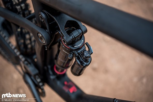

Kein Trunnion: Focus hat sich beim neuen SAM für reguläre Dämpfer ohne den Trunnion-Mount, der mehr Platz in Anspruch nimmt, entschieden.

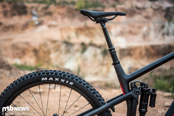

Durch die neue, vertikale Anordnung des Dämpfers konnte Focus eine Menge Gewicht sparen und hat gleichzeitig Platz für einen Flaschenhalter geschaffen.

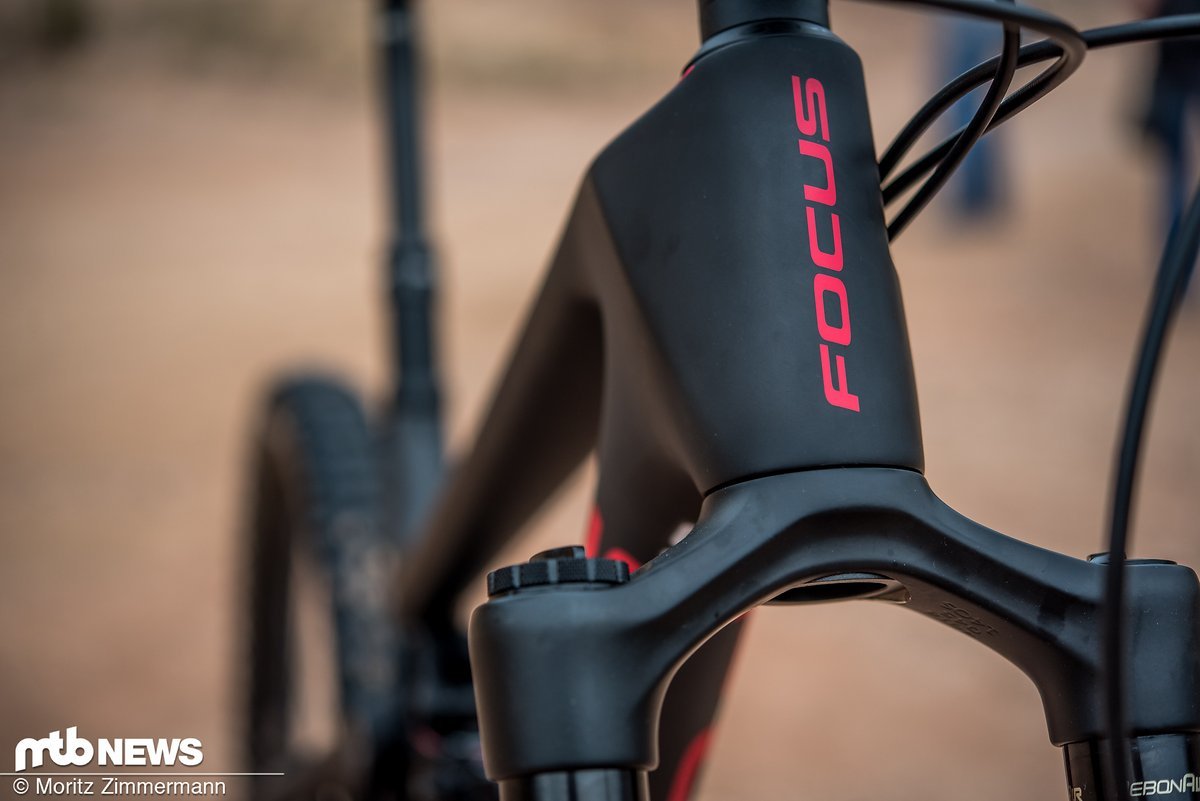

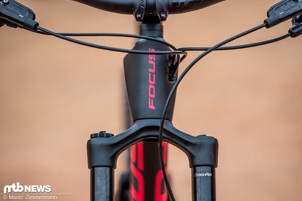

Das kantige Steuerrohr ist eines der charakteristischsten Merkmale des neuen Focus SAM, das insgesamt einen schlichten und eleganten Eindruck macht.

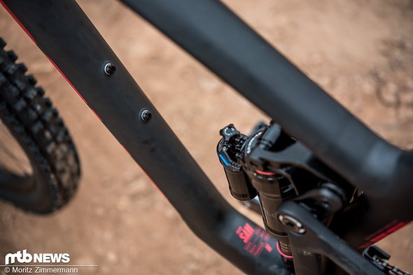

Die Kabel werden durch diese große Öffnung durch den Hauptrahmen geführt.

Focus SAM 2019 im Test: Mit dem brandneuen Focus SAM 2019 präsentieren die Stuttgarter ein komplett überarbeitetes Carbon-Fully, das mit satten 170 mm Federweg vorne und hinten auch auf den härtesten Enduro-Strecken glänzen soll. Im Vergleich zum Vorgänger, der seit 2014 erhältlich ist, hat sich das neue SAM stark verändert. Wir konnten bereits testen, wie sich das neue Focus SAM 2019 in der Praxis schlägt!
Steckbrief: Focus SAM 2019
EinsatzbereichEnduro
Federweg170 mm/170 mm
Laufradgröße27.5ʺ
RahmenmaterialCarbon
Gewicht (o. Pedale)13,9 kg
RahmengrößenS, M, L
Websitewww.focus-bikes.com
Preis: ab 3.999 Euro
# Focus hat das SAM für 2019 komplett überarbeitet - dank F.O.L.D.-Hinterbausystem ähnelt es optisch nun stark dem kleinen Trailbike-Bruder JAM. Das Enduro-Bike mit 170 mm Federweg vorne und hinten rollt auf 27,5"-Laufrädern und ist in zwei Varianten für 3.999 € und 5.999 € erhältlich. Wir haben die Top-Version Focus SAM 9.9 getestet.
# Focus bietet das neue SAM in drei Größen von S bis L an - eine der wichtigsten Änderungen im Vergleich zum Vorgänger ist der Hinterbau, der auf 428 mm Länge geschrumpft ist. Auch das 75° steile Sitzrohr ist nun deutlich kürzer, der Lenkwinkel wurde auf 64,8° abgeflacht. Unser Testbike in Größe L hat einen Reach von 460 mm.
# Der Hinterbau bei der günstigeren Variante besteht aus Aluminium statt aus Carbon. Der Hauptrahmen ist identisch.

Doch zurück zum F.O.L.D.-System: Das Kürzel steht für „Focus Optimized Linkage Design”. Hierbei handelt es sich um zwei ineinander verschachtelte, sehr kurze Umlenkwippen, die im Gegensatz zum Hauptrahmen und Hinterbau aus Aluminium gefertigt sind. Der Main Link, der mit dem einteiligen Hinterbau aus Carbon verbunden ist, soll vor allem lateral ein gewisses Maß an Flex bieten, damit das Focus SAM auf wurzeligen Passagen quer zum Hang dem Untergrund folgen kann und Komfort bietet. Die zweite kleinere Umlenkwippe soll hingegen sehr steif sein und für ein feines Ansprechverhalten sorgen. Interessanterweise setzt Focus am neuen SAM entgegen der derzeitigen Trends nicht auf einen Dämpfer mit Trunnion-Mount, was wohl auch mit der kompakten Bauweise der beiden Umlenkwippen zu tun haben dürfte.
# F.O.L.D. nennt sich das Hinterbau-System, das nun auch beim neuen SAM zum Einsatz kommt - der Dämpfer wird über zwei ineinander verschachtelte Aluminium-Hebel angelenkt.
# Kein Trunnion: Focus hat sich beim neuen SAM für reguläre Dämpfer ohne den Trunnion-Mount, der mehr Platz in Anspruch nimmt, entschieden.
# Durch die neue, vertikale Anordnung des Dämpfers konnte Focus eine Menge Gewicht sparen und hat gleichzeitig Platz für einen Flaschenhalter geschaffen.
Focus unterteilt die Kennlinie des neuen SAMs in zwei Phasen. In der ersten Phase bis zum Sag-Punkt, der bei 30 % liegt, verläuft die Kennlinie degressiv. Dadurch soll das neue SAM sehr sensibel auf kleinste Unebenheiten und Schläge reagieren und viel Komfort bieten. Ab dem Sag-Punkt verläuft die zweite Phase der Kennlinie dann progressiv, damit Durchschläge verhindert werden.
Durch zahlreiche Optimierungen konnte das Rahmengewicht des neuen Focus SAM für 2019 im Vergleich zum Vorgänger deutlich reduziert werden. Der neue Rahmen wiegt laut Hersteller in Größe M 2.337 Gramm inklusive Dämpfer und damit rund 400 Gramm weniger als das bisherige SAM. Unser Testbike in Größe L bringt mit Tubeless-Aufbau rund 13,9 kg auf die Waage – kein überragender, aber gerade in Anbetracht der soliden Ausstattung auch kein schlechter Wert, zumal sich das Gewicht durch die ein oder andere Tuning-Maßnahme noch deutlich reduzieren lassen dürfte. Außerdem liegt der Schwerpunkt des neuen Rahmens durch die neue Dämpfer-Anordnung nun deutlich zentraler und niedriger als bisher.
Insgesamt wirkt das neue Focus SAM 2019 sehr schlicht und unaufgeregt. Etwas aus dieser Reihe tanzt jedoch der markante Steuerrohr-Bereich und das breite Oberrohr, das von Focus liebevoll als die Cobra bezeichnet wird. Alle Kabel verlaufen direkt am kantigen Steuerrohr ins Innere des Hauptrahmens und werden in diesem serienmäßig mit Schaumstoff-Leitungen, die ein Klappern verhindern sollen, geführt. Am Hinterbau sind sie dann extern verlegt. Beim Tretlager hat man sich für die verpresste Variante entschieden – auch, weil ins Carbon geklebte Metall-Gewinde laut Focus mittel- bis langfristig zu Problemen führen können. Ein relativ kurzer Protektor schützt das Unterrohr vor Steinbeschlägen, der Gummi-Schutz am Hinterbau fällt deutlich großzügiger aus und ist sehr gut gelungen. Bahnbrechende Innovationen oder große Überraschungen findet man am also Focus SAM 2019 nicht – stattdessen wirkt das Enduro-Bike optisch wie aus einem Guss, ist stimmig ausgestattet und lässt auch technisch praktisch keine Wünsche offen.
# Das kantige Steuerrohr ist eines der charakteristischsten Merkmale des neuen Focus SAM, das insgesamt einen schlichten und eleganten Eindruck macht.
# Die Kabel werden durch diese große Öffnung durch den Hauptrahmen geführt.

Die Kabelverlegung sieht schick aus
# Die Kabelverlegung sieht schick aus - serienmäßig werden die Züge mit Schaumstoffleitungen geführt, was ein Klappern verhindern soll.
Der kurze Prologo Dimension NDR-Sattel sieht auf den ersten Blick etwas ungewöhnlich aus
# Der kurze Prologo Dimension NDR-Sattel sieht auf den ersten Blick etwas ungewöhnlich aus - doch er überzeugt mit geringem Gewicht und hohem Komfort.
