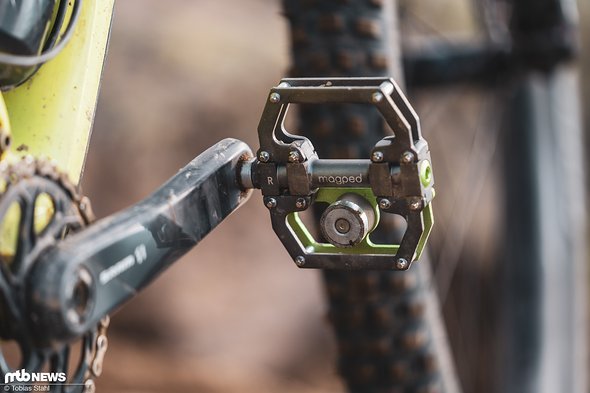

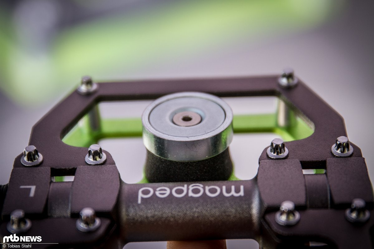

Die Höhe des Magneten kann eingestellt werden
Die Höhe des Magneten kann eingestellt werden - leider verstellte sie sich im Test selbstständig, Loctite schaffte Abhilfe.

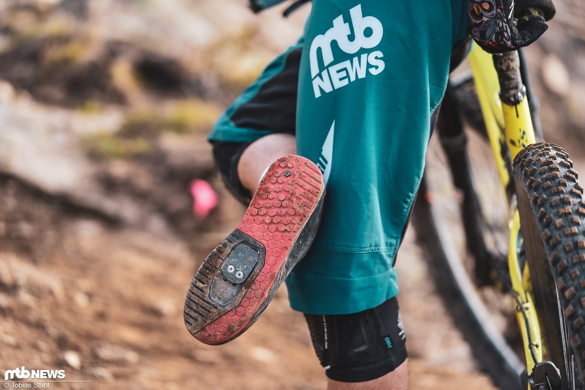

Die Position der Platte im Schuh ist variabel
Die Position der Platte im Schuh ist variabel - wie gezeigt bietet sie aber ausreichend Freiheit, schließlich findet sich auch der Magnet hinter der Pedalachse.

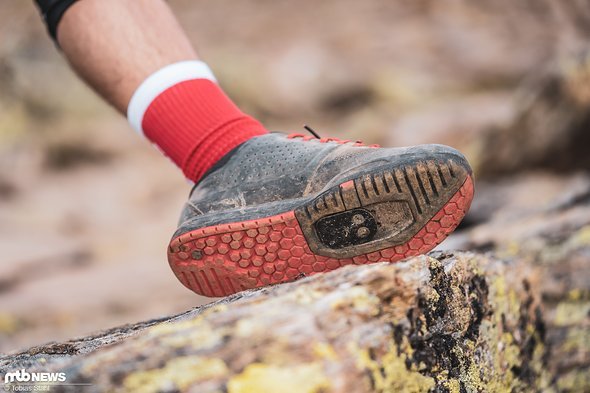

In der richtigen Position ist der Halt top
In der richtigen Position ist der Halt top - dann kann sowohl gestempelt, als auch dran gezogen werden.

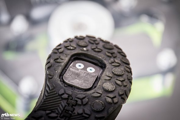

Obwohl die Platte versenkt sitzt, verkratzt sie schnell
Obwohl die Platte versenkt sitzt, verkratzt sie schnell - das tut der Funktion aber zum Glück keinen Abbruch.
# Die Höhe des Magneten kann eingestellt werden - leider verstellte sie sich im Test selbstständig, Loctite schaffte Abhilfe.
# Die Position der Platte im Schuh ist variabel - wie gezeigt bietet sie aber ausreichend Freiheit, schließlich findet sich auch der Magnet hinter der Pedalachse.
Das Herzstück der magped Pedale ist ein Magnet mit 15 kg Haltekraft, der auf einem elastischen Polymer sitzt
# Das Herzstück der magped Pedale ist ein Magnet mit 15 kg Haltekraft, der auf einem elastischen Polymer sitzt

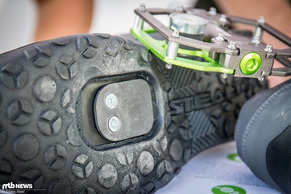

Anstelle des Cleats wird im SPD-Schuh eine magnetische Metallplatte montiert
# Anstelle des Cleats wird im SPD-Schuh eine magnetische Metallplatte montiert - Schrauben und Platte sind rostgeschützt

Die Montage und Einstellung sind ziemlich einfach – im Grunde sind nur die Position der Platte am Schuh und die Höhe des Magneten im Pedal, die aufeinander abgestimmt werden, dann geht es los. Um auf die Seite des Pedals mit Magnet zu kommen, muss man von hinten aufs Pedal treten; es also leicht nach vorn drehen. Dann einfach abstellen und, in den meisten Fällen, Klick! Also nicht “Klick”, sondern ein leises “Tokk”, wenn Pedal und Schuh sich treffen.
# In der richtigen Position ist der Halt top - dann kann sowohl gestempelt, als auch dran gezogen werden.
Der Halt auf dem Pedal ist allerdings unterschiedlich gut: Manchmal hält der Magnet hervorragend und man kann richtig schön am Pedal ziehen, manchmal ist er sehr schwach. Das gleiche gilt für die Position des Fußes auf dem Pedal: Mal so, mal so – und korrigieren fällt auch recht schwer. Der Grund ist einfach: Die Pins rund um das Pedal finden manchmal Rillen im Profil des Schuhs, manchmal nicht. Je nach Schuhposition ändert sich der Abstand von Magnet und Stahlplatte, und weil hier minimale Unterschied in der Entfernung die Kräfte erheblich beeinflussen, ist das Ergebnis nicht reproduzierbar. Das Korrigieren fällt schwer, weil der Magnet ja an jeder Stelle der Stahlplatte hält, und eben wieder auf die Pins drauf zieht… ärgerlich!
