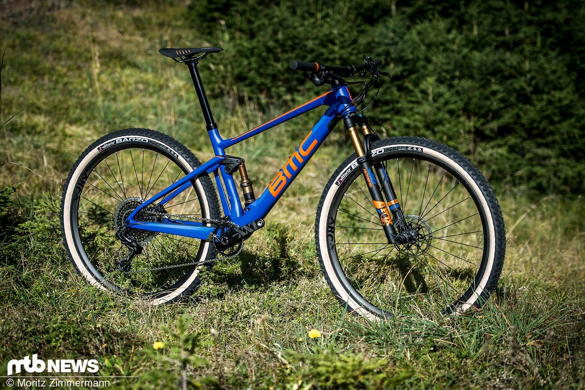

Im Rahmen der UCI Mountainbike-Weltmeisterschaft in Lenzerheide wurde das neue BMC Fourstroke ausführlich der Weltöffentlichkeit vorgestellt. Vor allem die „RAD“ (Race Application Dropper) – eine im Rahmen integrierte absenkbare Sattelstütze mit 80 mm Verstellbereich – begeisterte die Medienvertreter, die das neue Bike erstmals zu Gesicht bekamen. Im Vergleich zum Vorgänger wurde die Geometrie deutlich überarbeitet, auch die Steifigkeit soll signifikant erhöht worden sein. Trotz nun vollständig integrierter Sattelstütze soll das neue BMC Fourstroke gewichtstechnisch mit dem Vorgänger mithalten können. Einige Tage nach der Weltpremiere gab es für uns die Möglichkeit, das XC-Fully in der 9.999 € teuren Top-Variante 01 One auf der WM-Strecke von Lenzerheide, auf der wenige Tage zuvor Nino Schurter und Kate Courtney ihre WM-Titel feierten, gründlich auf seine Renntauglichkeit zu überprüfen!
Für stolze 9.999 € schickt BMC die Top-Variante des neuen XC-Fullies Fourstroke 01 ins Rennen

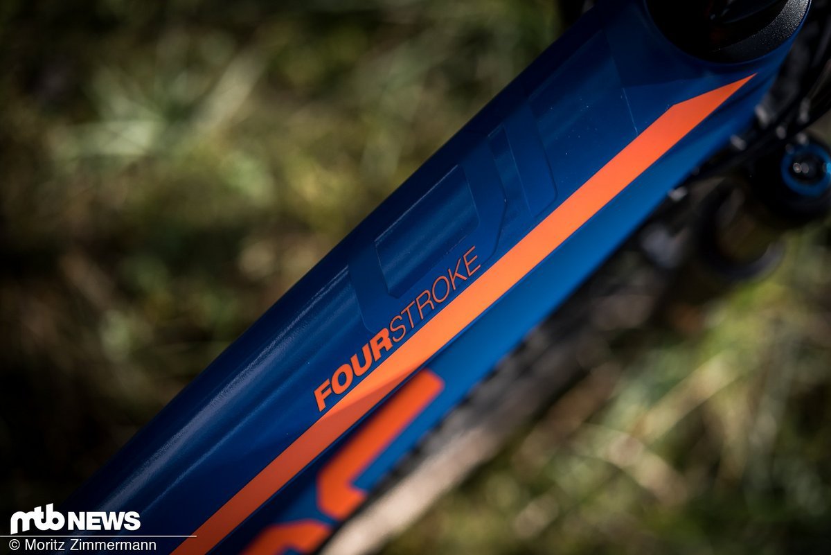

# Nicht nur die integrierte Sattelstütze ist neu - auch an der Geometrie hat BMC einiges verändert. Der Lenkwinkel ist nun 67,5° flach, dazu sind die Reach-Werte aller Größen deutlich gewachsen.

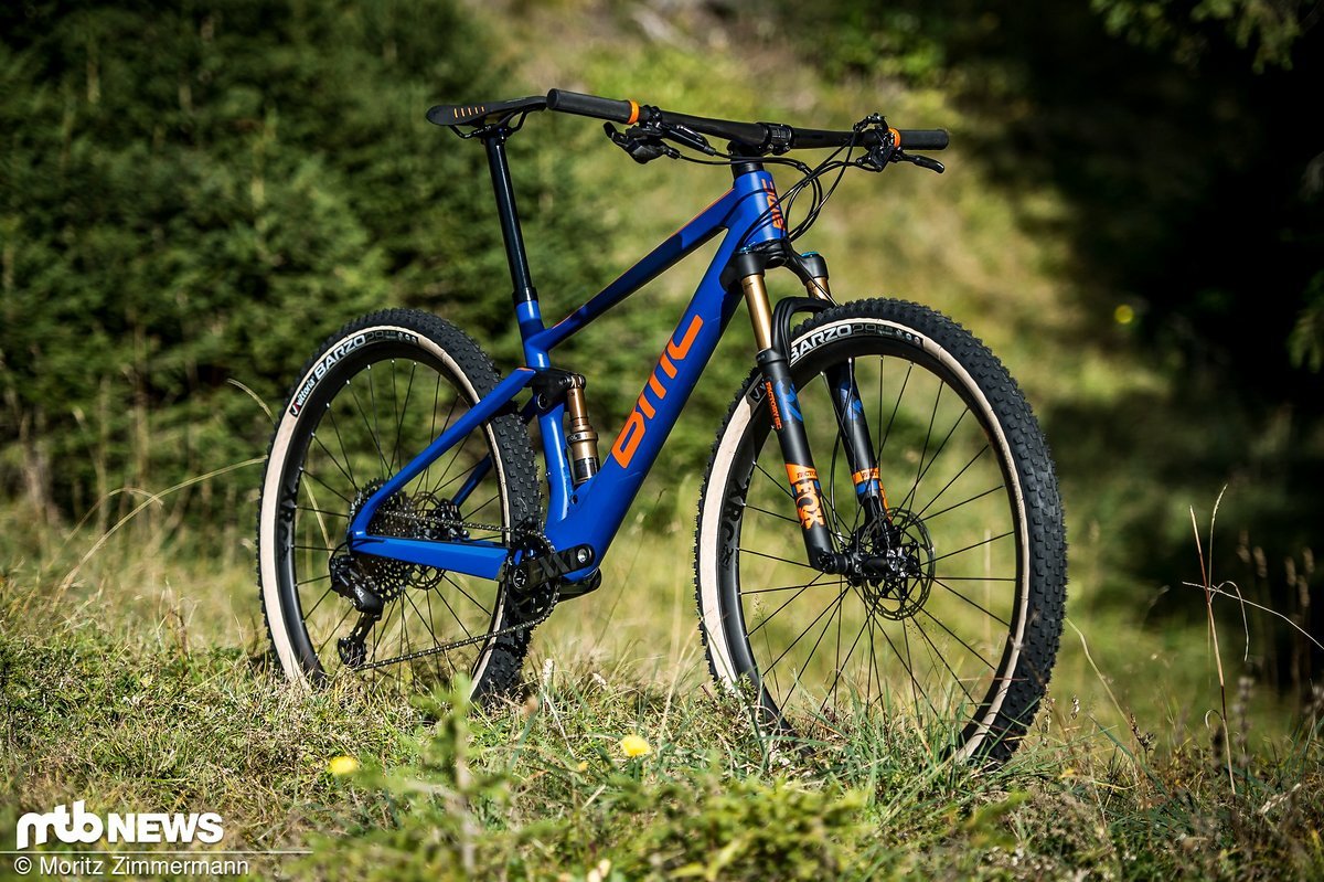

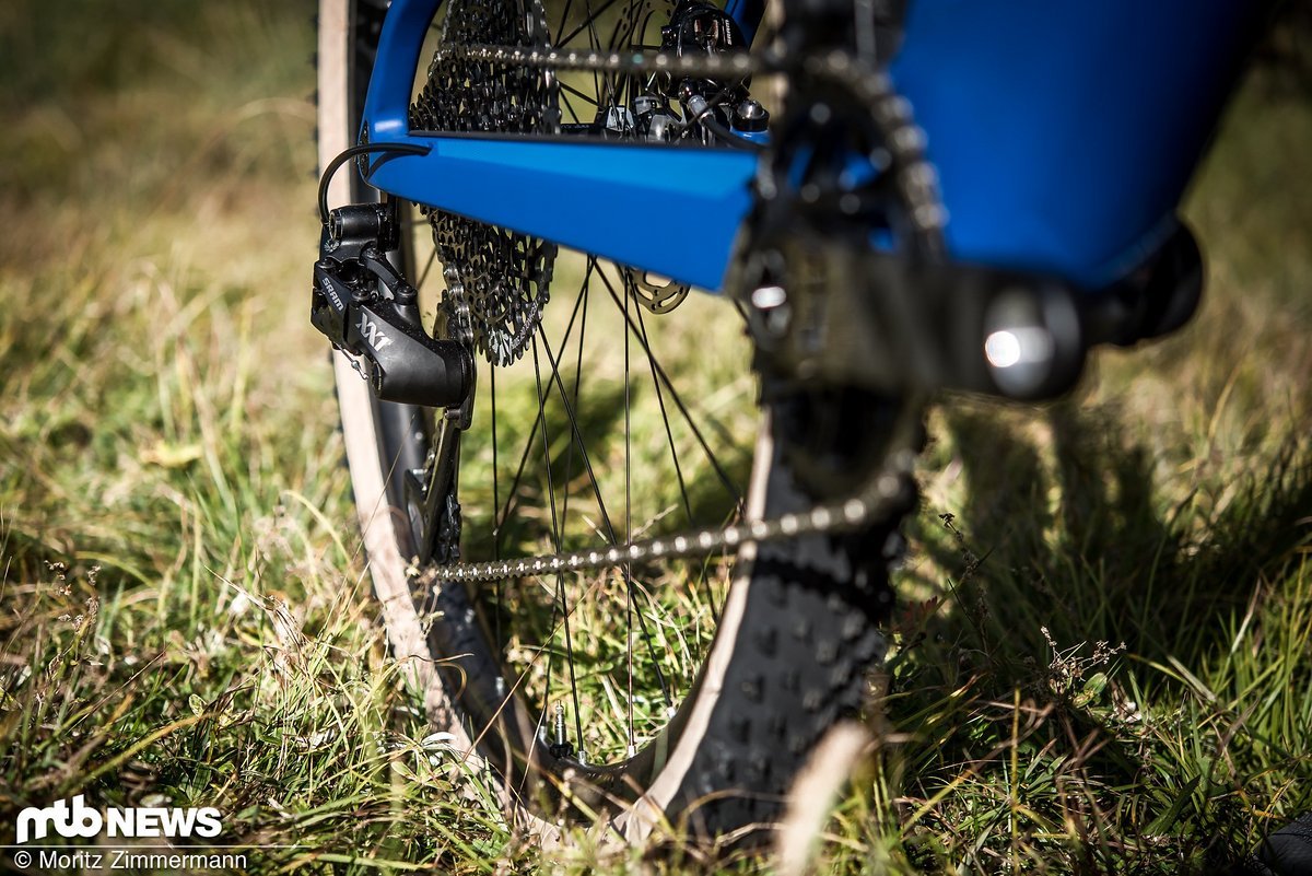

Das Feinste vom Feinen: Geschaltet wird an der Top-Variante Fourstroke 01 One mit einer SRAM XX1 Eagle-Schaltgruppe.

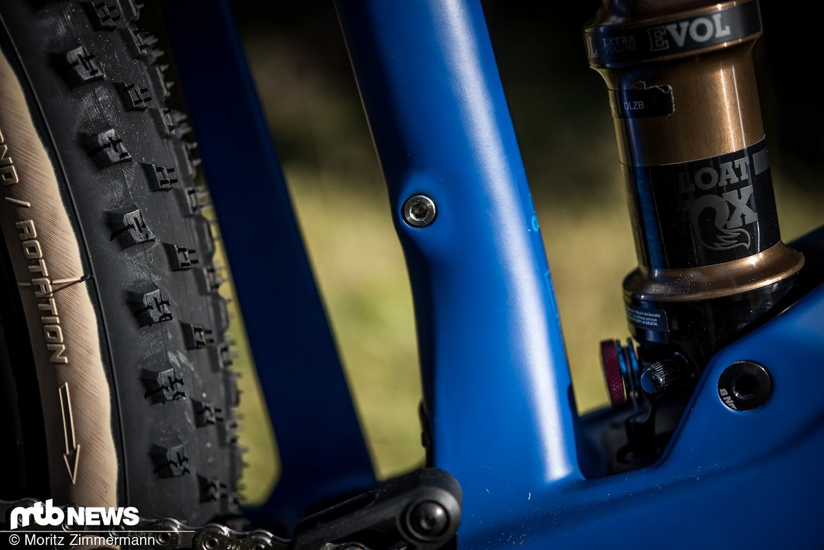

Am Heck arbeitet ein Fox Float Factory DPS-Dämpfer mit 100 mm Federweg.

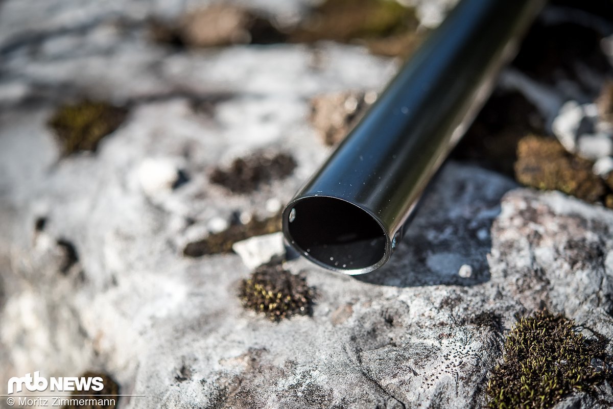

Die elliptische Form der Sattelstütze ist einer der Hauptgründe, der BMC ermöglichte, das geringe Gewicht zu realisieren

Bei der Geometrie des neuen BMC Fourstroke 01 fällt der stark veränderte Lenkwinkel im Vergleich zum Vorgängermodell auf. Mit 67,5° ist er um einiges flacher als zuvor (70°). Dieser Winkel verursacht eine längere Front, wodurch bei steilen Abfahrten ein Sturz über den Lenker vermieden werden soll. Der steile Sitzwinkel von 75,5° bringt den Piloten in eine zentralere Position auf dem Rad und soll dadurch bei steilen Uphills das Gewicht besser verlagern. Ebenso entscheidend für die Effizienz des neuen Fourstroke 01 ist die Verbesserung der Steifigkeit: So ist die Torsionssteifigkeit der neuen Version im Vergleich zum alten Rahmen um 23 % gestiegen. Nicht zuletzt konnten die Entwickler eine Verbesserung der Tretlagersteifigkeit um 15 % bewirken.

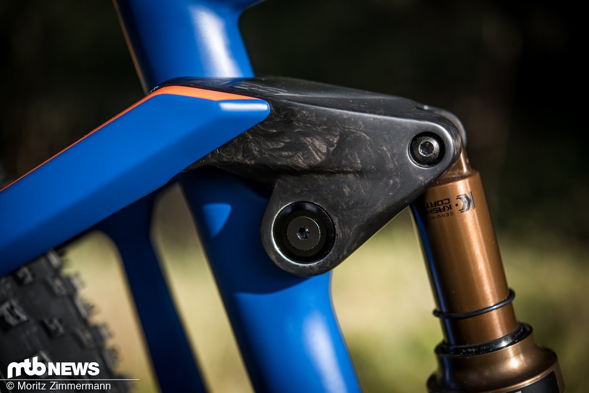

Eine neue, nun aus Carbon gefertigte Umlenkwippe reduziert das Gewicht und erhöht die Steifigkeit.
