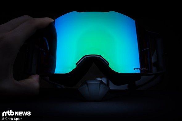

Große Gläser, großes Logo am Brillenband und das Prizm-Logo auf der Scheibe: unverkennbar eine Oakley-Brille
Große Gläser, großes Logo am Brillenband und das Prizm-Logo auf der Scheibe: unverkennbar eine Oakley-Brille - Prizm nennt Oakley seine Kontrast-verstärkenden Gläser, die für den Trail-Einsatz überwiegend den blauen Farbanteil des Lichtspektrums herausfiltern. Die von uns getestete Oakley Front Line MX kostet stolze 199,90 €.

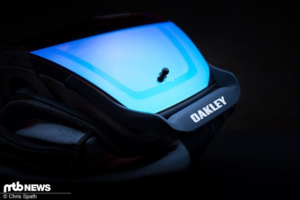

Als MX-Brille darf der Nasenschutz nicht fehlen
Als MX-Brille darf der Nasenschutz nicht fehlen - Wenn der Dreck von einem grobstolligen Hinterreifen mit ordentlich Drehmoment aufgewirbelt wird, ist das durchaus sinnvoll.

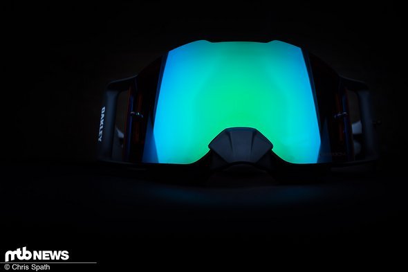

Der Nasenschutz ist mit vier Halterungen angebracht und lässt sich entnehmen.
Der Nasenschutz ist mit vier Halterungen angebracht und lässt sich entnehmen. - Will man den Schutz für den MTB-Einsatz entfernen, muss man ordentlich ziehen: das Plastikteil sitzt bombenfest.

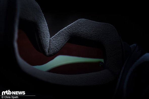

Drei Lagen Schaum
Drei Lagen Schaum - Große Belüftungsöffnungen und viel Abstand zwischen Glas und Gesicht.
Polsterung für die Nase
Polsterung für die Nase - Der dreilagige Schaum baut etwas auf und ist an der Nase nicht ausgespart.

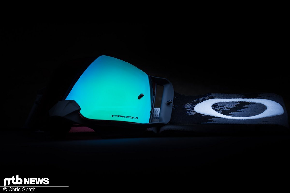

Rahmenlos? Nicht ganz
Rahmenlos? Nicht ganz - Verbunden wird der Haltemechanismus der Front Line MX durch eine wenige Millimeter breite Schicht, die etwas vom äußeren Rahmen des Glases entfernt sitzt.

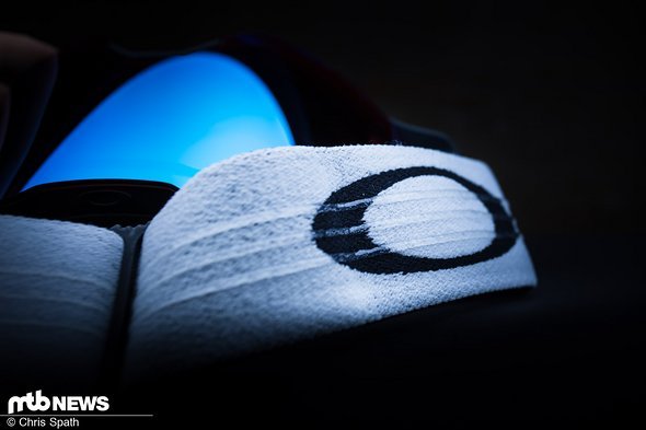

Das große O-Logo ist über den Sport hinaus bekannt
Das große O-Logo ist über den Sport hinaus bekannt - Drei Silikonstreifen und ein 50 mm breites, verstellbares Band sollen für einen guten Sitz sorgen und die Brille vor dem Verrutschen schützen.
# Große Gläser, großes Logo am Brillenband und das Prizm-Logo auf der Scheibe: unverkennbar eine Oakley-Brille - Prizm nennt Oakley seine Kontrast-verstärkenden Gläser, die für den Trail-Einsatz überwiegend den blauen Farbanteil des Lichtspektrums herausfiltern. Die von uns getestete Oakley Front Line MX kostet stolze 199,90 €.
# Als MX-Brille darf der Nasenschutz nicht fehlen - Wenn der Dreck von einem grobstolligen Hinterreifen mit ordentlich Drehmoment aufgewirbelt wird, ist das durchaus sinnvoll.
# Der Nasenschutz ist mit vier Halterungen angebracht und lässt sich entnehmen. - Will man den Schutz für den MTB-Einsatz entfernen, muss man ordentlich ziehen: das Plastikteil sitzt bombenfest.
Drei Lagen Schaum
# Drei Lagen Schaum - Große Belüftungsöffnungen und viel Abstand zwischen Glas und Gesicht.
# Polsterung für die Nase - Der dreilagige Schaum baut etwas auf und ist an der Nase nicht ausgespart.
# Rahmenlos? Nicht ganz - Verbunden wird der Haltemechanismus der Front Line MX durch eine wenige Millimeter breite Schicht, die etwas vom äußeren Rahmen des Glases entfernt sitzt.
# Das große O-Logo ist über den Sport hinaus bekannt - Drei Silikonstreifen und ein 50 mm breites, verstellbares Band sollen für einen guten Sitz sorgen und die Brille vor dem Verrutschen schützen.
