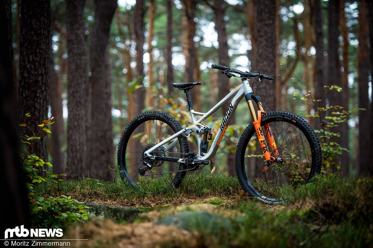

Das neue Radon Swoop 170 29 verfügt über 170 mm Federweg an Front und Heck und steht ab sofort auf 29" großen Laufrädern
# Das neue Radon Swoop 170 29 verfügt über 170 mm Federweg an Front und Heck und steht ab sofort auf 29" großen Laufrädern - das neue Enduro-Bike des Direktversenders aus Bonn ist ab Januar 2019 für Preise zwischen 2.499 € und 3.699 € erhältlich.

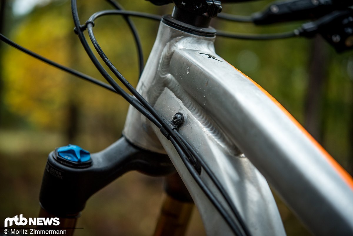

Die außenverlegte Züge erleichtern den Service und verhindern nerviges Klappern im Rahmen.
# Die außenverlegte Züge erleichtern den Service und verhindern nerviges Klappern im Rahmen.

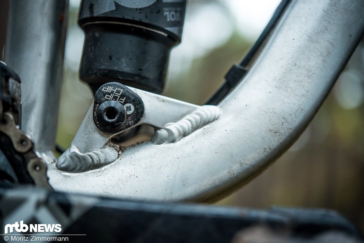

Die Geometrie des Radon Swoop 170 29 lässt sich mittels Flip Chip an der unteren Dämpferaufnahme verstellen
# Die Geometrie des Radon Swoop 170 29 lässt sich mittels Flip Chip an der unteren Dämpferaufnahme verstellen - dem Fahrer stehen drei verschiedene Einstellungen zur Verfügung.

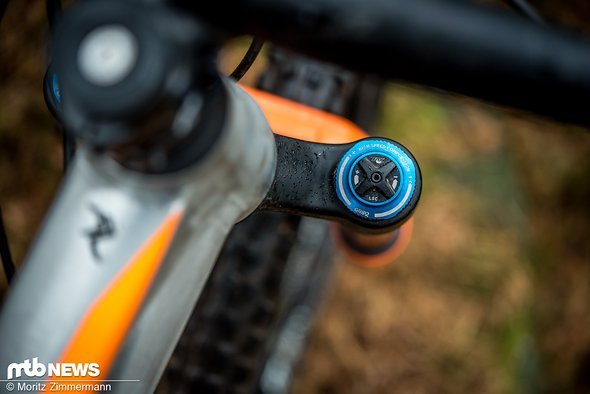

An der Front des von uns getesteten Topmodells arbeitet eine Fox 36 Float Factory-Federgabel mit 170 mm Federweg.
# An der Front des von uns getesteten Topmodells arbeitet eine Fox 36 Float Factory-Federgabel mit 170 mm Federweg.

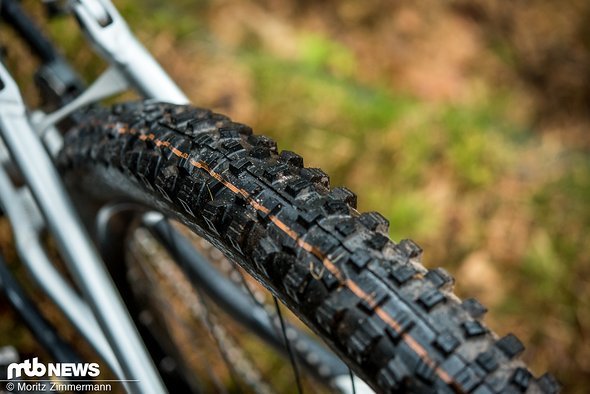

Der Schwalbe Hans Dampf-Reifen lieferte eine solide Performance ab, neigt auf nassem Untergrund aber schnell zum Rutschen.
# Der Schwalbe Hans Dampf-Reifen lieferte eine solide Performance ab, neigt auf nassem Untergrund aber schnell zum Rutschen.

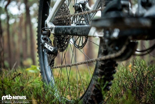

Den Antrieb übernimmt die bewährte SRAM X01 Eagle-Schaltgruppe, deren 12 Gänge für alle Lebenslagen ausreichen.
# Den Antrieb übernimmt die bewährte SRAM X01 Eagle-Schaltgruppe, deren 12 Gänge für alle Lebenslagen ausreichen.

Für das Modelljahr 2019 hat das Radon dem Enduro-Bike Swoop 29" große Laufräder verpasst und diese stehen ihm ausgesprochen gut. Das Enduro-Bike schafft die richtige Balance aus Laufruhe und Verspieltheit, ohne bergauf Federn zu lassen. Dank Geometrieverstellung und ausgewogenem Fahrwerk sollte sich das Radon Swoop 170 29 für jeden eigenen, der ein vielseitiges Enduro-Bike sucht, das auch vor einem Bikepark-Besuch nicht zurückschreckt. Für ein abschließendes Fazit war der Testzeitraum jedoch deutlich zu kurz. Was das Radon Swoop wirklich leisten kann ist und wo seine Grenzen liegen, werden wir in einem ausführlichen Test in den kommenden Monaten für euch herausfinden!
Das Radon Swoop 170 29 meistert die Balance aus Laufruhe spielerisch und macht vor allem auf schnellen Strecken eine gute Figur
# Das Radon Swoop 170 29 meistert die Balance aus Laufruhe spielerisch und macht vor allem auf schnellen Strecken eine gute Figur - daher sollte sich das Swoop ideal für Mountainbiker eignen, die ein vielseitiges Enduro-Bike mit ausreichend Reserven suchen. Wie gut der preiswerte 29er mit 170 mm Federweg wirklich ist, wird unser ausgiebiger Test in den kommenden Monaten zeigen!
