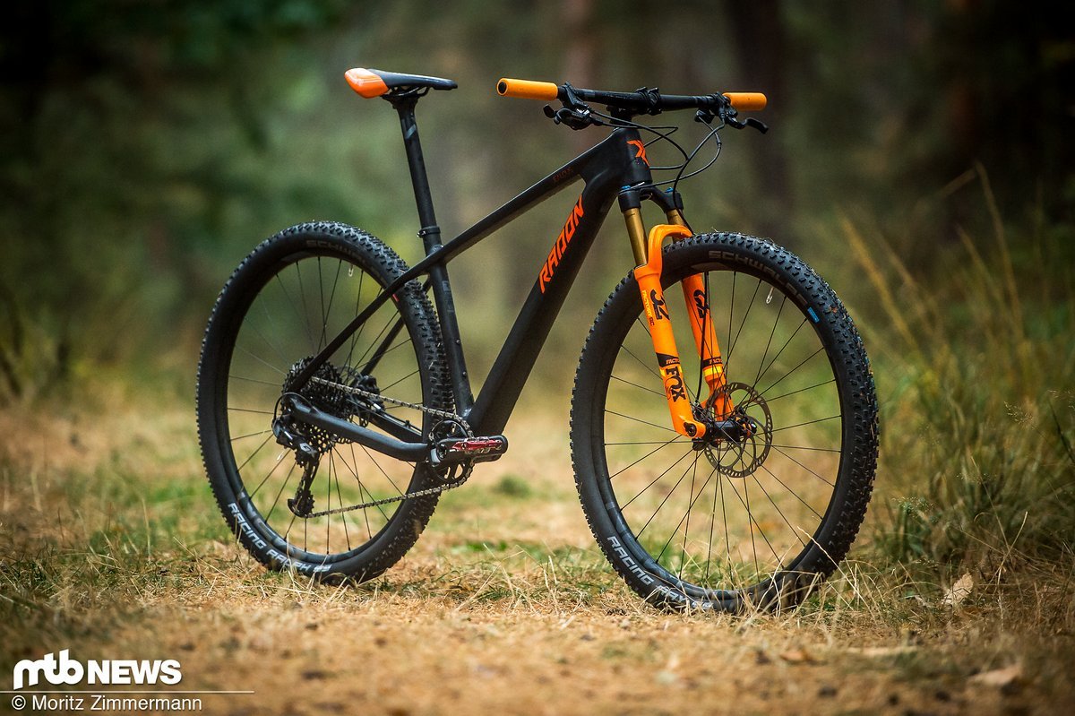

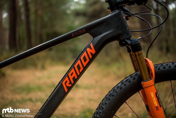

Radon Jealous: XC Race-Hardtail mit Neidfaktor
Das wohl schnellste Bike von Radon hört auf den Namen Jealous: Der Rahmen des federleichten Cross Country-Bikes bringt unter 1.000 Gramm auf die Waage. Für 2019 wird das Jealous in vier verschiedenen Carbon-Varianten zwischen 2.499 € und 4.499 € erhältlich sein. Außerdem gibt es mehrere Aluminium-Ausführungen, die nicht nur den Geldbeutel schonen, sondern teilweise auch auf kleinere 27,5″-Laufräder setzen. Bereits im letzten Jahr haben wir das XC-Hardtail von Radon ausgiebig unter die Lupe genommen – hier findet ihr unseren Test des Radon Jealous!
Preis Radon Jealous 7.0: 2.499 €
Preis Radon Jealous 8.0: 2.999 €
Preis Radon Jealous 9.0: 3.699 €
Preis Radon Jealous 10.0: 4.499 €
Rahmengröße | 16" | 18" | 20" | 22" |
Reach | 394 mm | 418 mm | 438 mm | 457 mm |
Stack | 617 mm | 627 mm | 634 mm | 646 mm |
Lenkwinkel | 69,6° | 69,6° | 69,6° | 69,6° |
Sitzwinkel | 73,6° | 73,6° | 73,6° | 73,6° |
Sitzrohrlänge | 400 mm | 445 mm | 490 mm | 535 mm |
Kettenstrebenlänge | 432,5 mm | 432,5 mm | 432,5 mm | 432,5 mm |
Tretlagerabsenkung | 68 mm | 68 mm | 68 mm | 68 mm |
Steuerrohrlänge | 100 mm | 110 mm | 120 mm | 130 mm |
Oberrohrlänge | 576 mm | 602 mm | 624 mm | 646 mm |
Radstand | 1076 mm | 1108 mm | 1131 mm | 1153 mm |

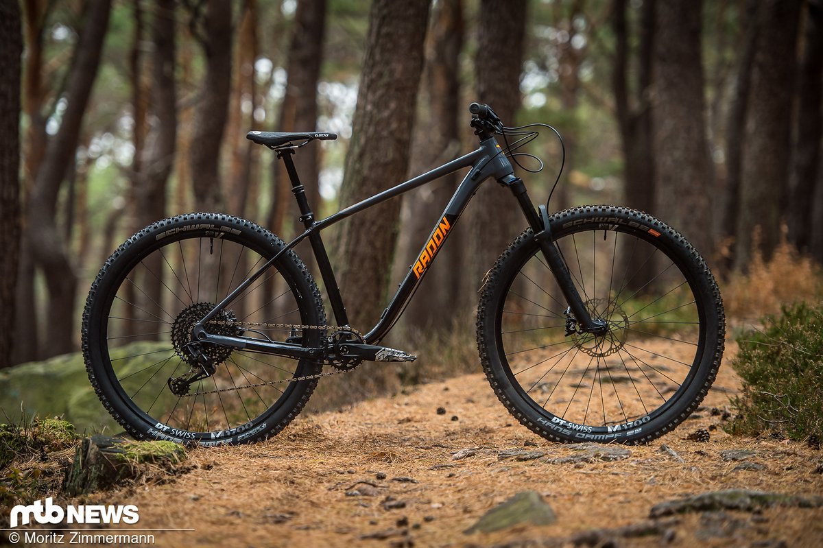

Radon Cragger: Trail-Hardtail mit variabler Laufradgröße
Mit dem Cragger bietet Radon für 2019 ein schickes Trail-Hardtail mit variabler Laufradgröße an. Serienmäßig wird das Aluminium-Bike mit 29″-Laufrädern ausgeliefert. Um den Komfort zu steigern, lassen sich jedoch auch breite 27,5+ Laufräder verbauen. Vorne bietet das Radon Cragger 130 mm Federweg, die Geometrie fällt dank geräumigem Reach und 65° flachem Lenkwinkel eher abfahrtslastig aus. Erhältlich wird das Radon Cragger in zwei Ausführungen sein – bei beiden setzt Radon auf einen 1x-Antrieb, auf Wunsch lassen sich auch ein Umwerfer oder eine Kettenführung montieren.
Preis Radon Cragger 7.0: 1.299 €
Preis Radon Cragger 8.0: 1.999 €
Sitzrohr | 391 mm | 426 mm | 461 mm |
Oberrohrlänge | 593 mm | 617 mm | 646 mm |
Steuerrohrlänge | 110 mm | 120 mm | 130 mm |
Lenkwinkel | 65° | 65° | 65° |
Sitzwinkel | 74° | 74° | 74° |
Tretlagerabsenkung | 50 mm | 50 mm | 50 mm |
Kettenstrebenlänge | 433 mm | 433 mm | 433 mm |
Reach | 416 mm | 438 mm | 464 mm |
Stack | 620 mm | 629 mm | 634 mm |
Radstand | 1161 mm | 1186 mm | 1218 mm |
Ausstattungsvariante | Cragger 7.0 | Cragger 8.0 |
Federgabel | RockShox Revelation 130 mm | RockShox Pike RC 130 mm |
Laufradsatz | Sun Ringlé Duroc | DT Swiss M1900 Spline |
Bremsen | Magura MT Trail | Magura MT5 |
Schaltwerk | Shimano XT | SRAM GX Eagle |
Farben | bright orange / bright red | deep black / granite / bright orange |
Preis | 1.299 € | 1.999 € |

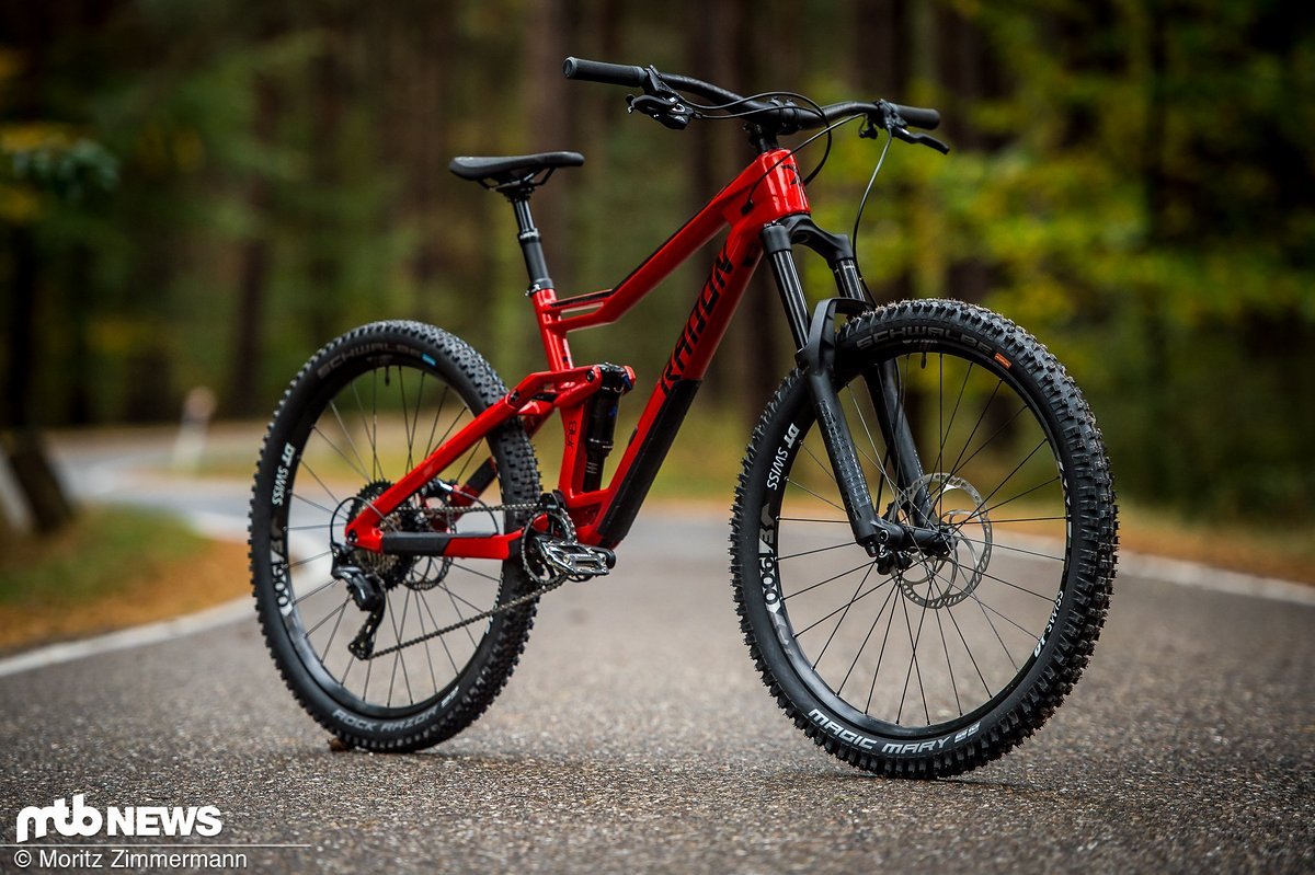

Radon Jab: Updates für den Stealth-Boliden
Im vergangenen Jahr hat Radon mit dem Jab einen kantigen Enduro-Boliden vorgestellt, der auf 27,5″-Laufrädern rollt und 160 mm Federweg vorne und hinten bietet. In unserem großen Enduro Race Bike-Vergleichstest hat sich das Jab als agiler und vielseitiges Begleiter erwiesen. Um das Jab (noch) tauglicher für die Abfahrt zu machen, kommt in der kommenden Saison bei den beiden teureren Modellen nun eine Federgabel mit 170 mm zum Einsatz. Außerdem hat Radon auf die Kritik an der niedrigen Front reagiert und verbaut nun Lenker mit 35 mm Rise – diese beiden Änderungen dürften sich sehr positiv bemerkbar machen. Über einen Flip Chip am Hinterbau lässt sich die Geometrie anpassen, die Ausstattung ist wenig überraschend sehr stimmig und gelungen. Erhältlich ist das Radon Jab 2019 in drei Varianten zwischen 2.999 € und 4.499 €.
Preis Radon Jab 9.0: 2.999 €
Preis Radon Jab 10.0: 3.699 €
Preis Radon Jab 10.0 HD: 4.499 €
160 mm Federgabel
Sitzrohrlänge | 395 mm | 425 mm | 455 mm | 490 mm |
Oberrohrlänge | 576 mm | 598 mm | 620 mm | 642 mm |
Steuerrohrlänge | 100 mm | 110 mm | 120 mm | 135 mm |
Lenkwinkel | 65,2° / 65,8° | 65,2° / 65,8° | 65,2° / 65,8° | 65,2° / 65,8° |
Sitzwinkel | 74,6° / 75,2° | 74,6° / 75,2° | 74,6° / 75,2° | 74,6° / 75,2° |
Tretlagerabsenkung | 14 / 8 | 14 / 8 | 14 / 8 | 14 / 8 |
Kettenstrebenlänge | 428 mm | 428 mm | 428 mm | 428 mm |
Reach | 429 mm | 448 mm | 466 mm | 482 mm |
Stack | 587 mm | 597 mm | 606 mm | 619 mm |
Radstand | 1170 mm | 1193 mm | 1215 mm | 1238 mm |
170 mm Federgabel
Lenkwinkel | 64,7° / 65,3° | 64,7° / 65,3° | 64,7° / 65,3° | 64,7° / 65,3° |
Sitzwinkel | 74,1° / 74,7° | 74,1° / 74,7° | 74,1° / 74,7° | 74,1° / 74,7° |
Tretlagerabsenkung | 10 / 4 | 10 / 4 | 10 / 4 | 10 / 4 |
Ausstattungsvariante | Jab 9.0 | Jab 10.0 | Jab 10.0 HD |
Federgabel | RockShox Pike RCT3 160 mm | RockShox Lyrik RC2 170 mm | Fox 36 Float Factory 170 mm |
Dämpfer | RockShox Deluxe RT3 | RockShox Super Deluxe RC3 | Fox Float X2 Factory |
Laufradsatz | DT Swiss E1900 Spline | DT Swiss E1700 | Newmen Evolution SL A30 |
Bremsen | Magura MT5 | SRAM Code R | SRAM Code RSC |
Schaltwerk | Shimano XT | SRAM X01 Eagle | SRAM X01 Eagle |
Farben | lava red / deep black | UD-deep black / candy red / silver | shiny mustard / shiny olive |
Preis | 2.999 € | 3.699 € | 4.499 € |

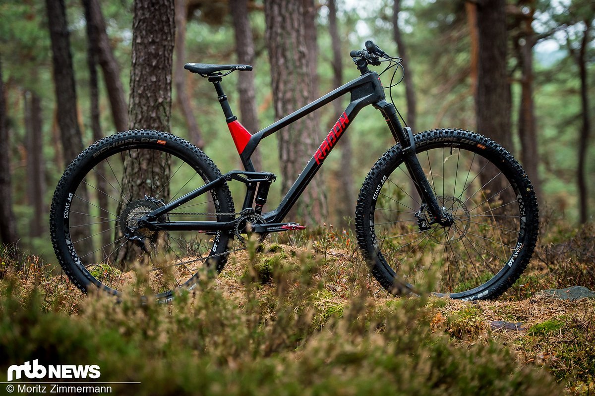

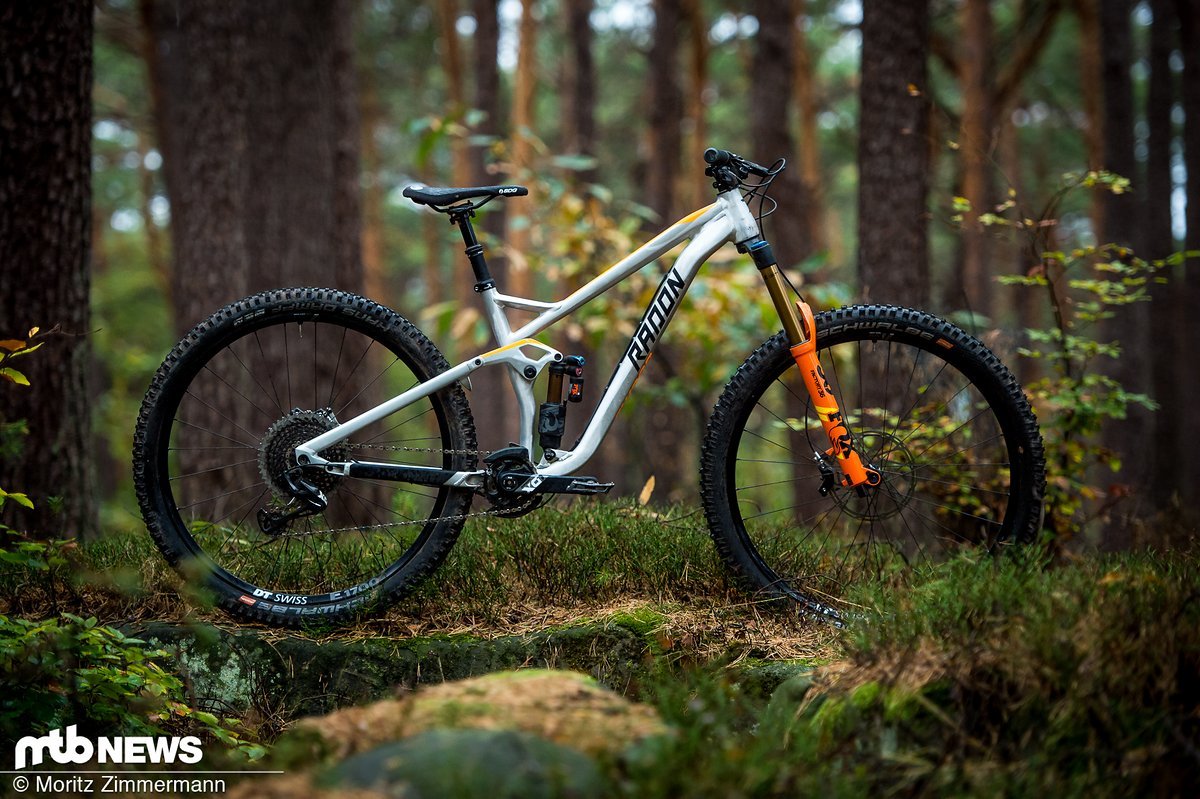

Radon Slide Trail: Der neue Platzhirsch im Trail-Revier?
Das Radon Skeen Trail bekommt einen großen Bruder: Für 2019 schickt Radon mit dem Slide Trail einen neuen 29er mit 140 mm Federweg ins Rennen. Aufgrund des kantigen Hauptrahmens aus Carbon erinnert das neue Radon Slide Trail auf den ersten Blick recht stark an das 27,5″-Enduro Jab, das wir in diesem Frühjahr getestet haben. Dank der großen Laufräder sowie der Kombination aus 150 mm Federweg vorne und 140 mm am Heck soll sich das Slide Trail in ruppigem Gelände wohlfühlen, aber auch auf gemäßigteren Strecken jede Menge Spaß machen und ein zuverlässiger Begleiter für eine Vielzahl von Trails sein. Im Gegensatz zum Hauptrahmen besteht der Hinterbau aus Aluminium, über einen Flip Chip lässt sich die moderne Geometrie außerdem anpassen. Erhältlich ist das neue Radon Slide Trail ab Februar 2019 in drei verschiedenen Varianten zwischen 2.499 € und 3.799 €. Einen ersten Fahreindruck des neuen Radon Slide Trail findet ihr in diesem Artikel.
Preis Radon Slide Trail 8.0: 2.499 €
Preis Radon Slide Trail 9.0: 3.199 €
Preis Radon Slide Trail 10.0: 3.799 €
Sitzrohr | 392 mm | 425 mm | 455 mm | 490 mm |
Oberrohrlänge | 571 mm | 592 mm | 615 mm | 637 mm |
Lenkwinkel | 65,6° / 66,6° | 65,6° / 66,6° | 65,6° / 66,6° | 65,6° / 66,6° |
Sitzwinkel | 75,5° / 76,5° | 75,5° / 76,5° | 75,5° / 76,5° | 75,5° / 76,5° |
Tretlagerabsenkung | 25 mm / 11 mm | 25 mm / 11 mm | 25 mm / 11 mm | 25 mm / 11 mm |
Kettenstrebenlänge | 435 mm | 435 mm | 435 mm | 435 mm |
Reach | 428 mm | 445 mm | 464 mm | 481 mm |
Stack | 605 mm | 614 mm | 623 mm | 636 mm |
Radstand | 1180 mm | 1202 mm | 1226 mm | 1248 mm |
Radon Slide Trail 10.0 | Radon Slide Trail 9.0 | Radon Slide Trail 8.0 | |
Rahmenmaterial | Carbon Hauptrahmen, Alu Hinterbau | Carbon Hauptrahmen, Alu Hinterbau | Carbon Hauptrahmen, Alu Hinterbau |
Federgabel | Fox 36 Float Factory Kashima GRIP2, 150 mm | Fox 36 Float Factory Kashima GRIP2, 150 mm | RockShox Revelation Charger, 150 mm |
Dämpfer | Fox Float DPX2 Factory EVOL, 140mm | Fox Float DPX2 Factory EVOL, 140mm | RockShox Deluxe RT3 Debon Air, 140 mm |
Vorbau | Race Face Turbine R | Race Face Aeffect R | Race Face Aeffect R |
Lenker | Race Face Turbine R | Race Face Aeffect R | Race Face Aeffect R |
Griffe | SDG Slater | SDG Slater | SDG Slater |
Bremsen | SRAM Guide RSC | Magura MT5 | Magura MT5 |
Schaltung | SRAM X01/GX Eagle | SRAM GX Eagle | Shimano XT RD-M8000-GS |
Laufräder | Newmen Evolution SL A30 | DT Swiss M1700 Spline | DT Swiss M1900 Spline |
Reifen | Schwalbe Magic Mary, Hans Dampf Super Gravity | Schwalbe Magic Mary, Hans Dampf TLE | Schwalbe Magic Mary, Hans Dampf TLE |
Sattelstütze | Fox Transfer Factory | SDG Tellis | SDG Tellis |
Sattel | SDG Fly MTN 2 | SDG Fly MTN 2 | SDG Fly MTN 2 |
Gewicht | 14,10 kg | 13,80 kg | 13,50 kg |
Preis | 3.799 € | 3.199 € | 2.499 € |

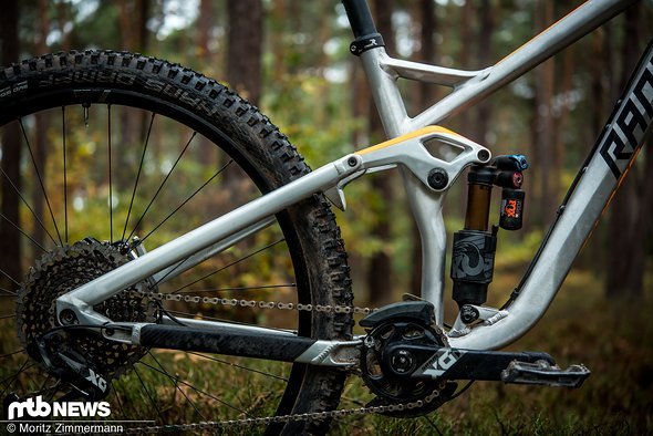

Radon Swoop 170 29: Vollgas-Enduro mit großen Laufrädern
Für 2019 schickt Radon das Enduro-Bike Swoop mit 29″ großen Laufrädern ins Rennen. In Sachen Formensprache und Geometrie orientiert sich der neue Aluminium-Rahmen stark am bekannten 27,5″-Swoop, das 2019 jedoch nicht mehr angeboten wird. Dank großer Laufräder, verstellbarer Geometrie und satten 170 mm Federweg vorne und hinten soll das neue Radon Swoop 170 29 im Bikepark und auf ruppigen Abfahrten eine gute Figur machen, trotzdem aber effizient klettern. Erhältlich ist das Radon Swoop 29 ab Januar 2019 in drei Varianten zwischen 2.499 € und 3.699 €. Wie sich der langhubige 29er in der Praxis schlägt, erfahrt ihr in unserem ersten Eindruck des Radon Swoop 170 29.
Preis Radon Swoop 8.0: 2.499 €
Preis Radon Swoop 9.0: 2.999 €
Preis Radon Swoop 10.0: 3.699 €
Rahmengröße | M | L | XL |
Sitzrohrlänge | 435 mm | 455 mm | 475 mm |
Oberrohrlänge | 601 mm | 619 mm | 637 mm |
Lenkwinkel | 65,3° ± 0,5° | 65,3° ± 0,5° | 65,3° ± 0,5° |
Sitzwinkel | 76,3° ± 0,5° | 76,3° ± 0,5° | 76,3° ± 0,5° |
Tretlagerabsenkung | 26 mm / 32 mm / 39 mm | 26 mm / 32 mm / 39 mm | 26 mm / 32 mm / 39 mm |
Kettenstrebenlänge | 445 mm | 445 mm | 445 mm |
Reach | 462 mm | 476 mm | 491 mm |
Stack | 638 mm | 647 mm | 656 mm |
Radstand | 1237 mm | 1255 mm | 1274 mm |
Ausstattungsvariante | Radon Swoop 8.0 | Radon Swoop 9.0 | Radon Swoop 10.0 |
Federgabel | RockShox Lyrik RC2 | Fox 36 Float Performance Elite | Fox 36 Float Factory |
Dämpfer | RockShox Monarch Plus RC3 | Fox Float DPX2 Performance Elite | Fox Float X2 Factory |
Laufradsatz | DT Swiss E1900 Spline | DT Swiss E1700 Spline | Newmen Evolution SL A30 |
Schaltwerk | Shimano XT | SRAM GX Eagle | SRAM X01 Eagle |
Farbe | candy red / stealth grey | deep black anodized / deep black glossy | raw / bright orange |
Preis | 2.499 € | 2.999 € | 3.699 € |
