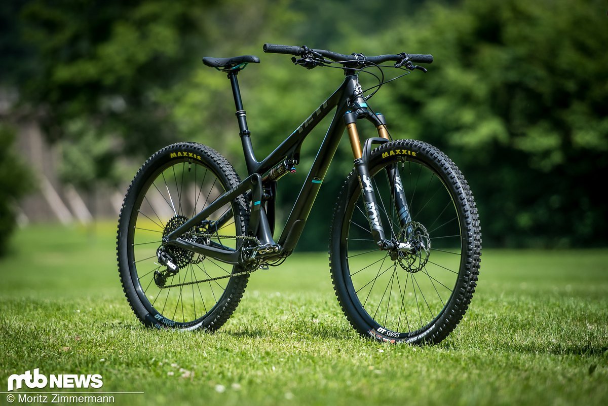

Das Yeti SB100 reiht sich in die neue Riege der “Down Country-Bikes” ein. Dank 120 mm Federweg an der Front und 100 mm am Heck soll das schicke Carbon-Fully sowohl bergauf als auch bergab schnell unterwegs sein
Das Yeti SB100 reiht sich in die neue Riege der “Down Country-Bikes” ein. Dank 120 mm Federweg an der Front und 100 mm am Heck soll das schicke Carbon-Fully sowohl bergauf als auch bergab schnell unterwegs sein - wir haben das 8.149 € teure X01-Modell für euch getestet.

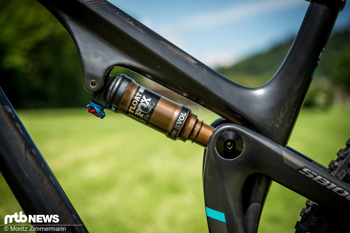

Der Fox Factory DPS-Dämpfer wird von Yetis besonderem Switch Infinity-Hinterbau angelenkt
Der Fox Factory DPS-Dämpfer wird von Yetis besonderem Switch Infinity-Hinterbau angelenkt - und stellt 100 mm Federweg zur Verfügung.

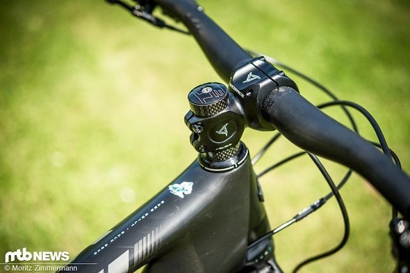

Die Kombination aus 760 mm breitem Yeti Carbon-Lenker und 50 mm kurzem Race Face Turbine-Vorbau würde auch an einem Trailbike keine verwunderten Blicke auf sich ziehen.

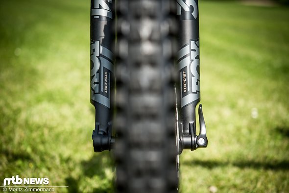

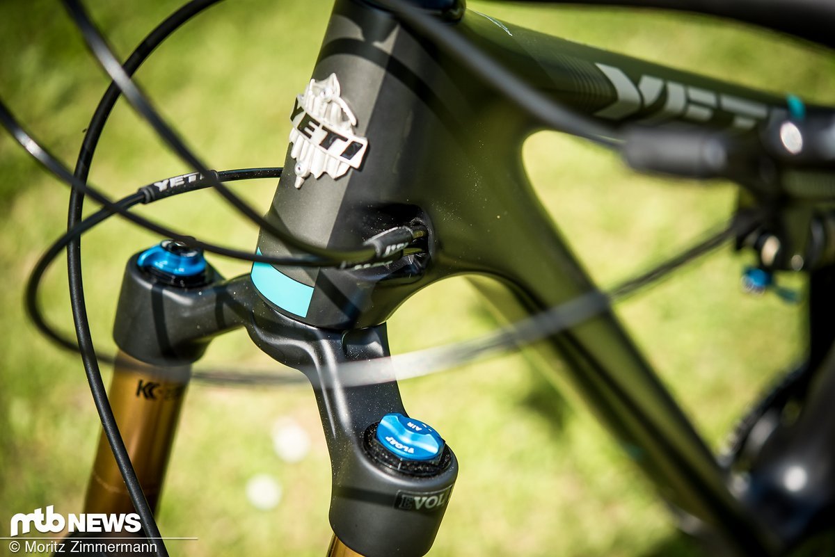

An der Front des Yeti SB100 arbeitet eine Fox 34 Factory Step Cast-Federgabel mit 120 mm Federweg, während die Konkurrenz auf eine 100 mm Fox 32-Federgabel setzt.

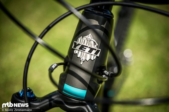

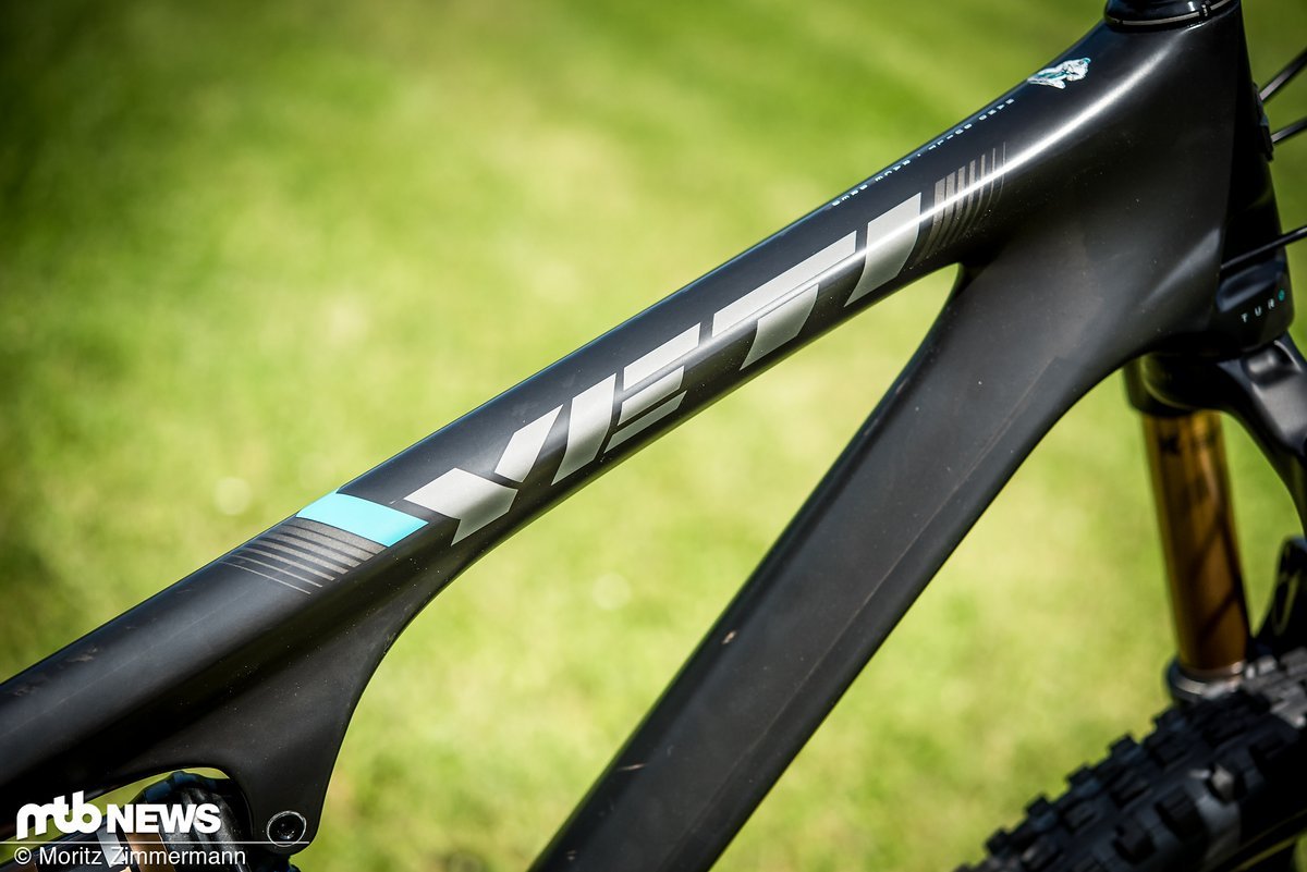

Schicke Details, wie das Logo am Steuerrohr, die hochwertige Lackierung und die türkisen Akzente, machen das Yeti SB100 zu einem echten Traumbike.

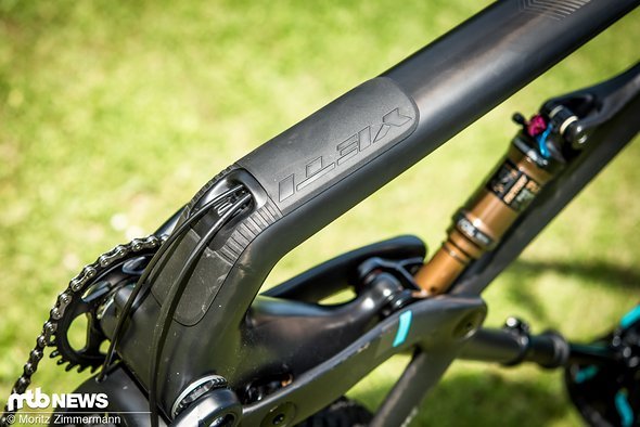

Die Züge werden im Inneren des Unterrohrs verlegt. Das sieht zwar schön und aufgeräumt aus, bringt jedoch auch Nachteile bei der Montage oder bei Reparaturen mit sich.

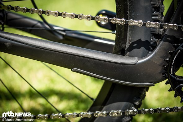

Die Kettenstrebe, die Sitzstrebe und das Unterrohr sind durch einen großzügigen Gummiprotektor geschützt ...
... dadurch soll der schönen Carbon-Rahmen vor Lackabplatzern durch Ketten- oder Steinschlägen gefeit sein.

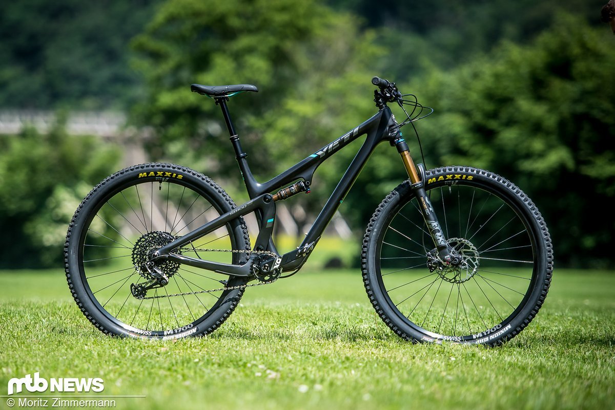

# Das Yeti SB100 reiht sich in die neue Riege der “Down Country-Bikes” ein. Dank 120 mm Federweg an der Front und 100 mm am Heck soll das schicke Carbon-Fully sowohl bergauf als auch bergab schnell unterwegs sein - wir haben das 8.149 € teure X01-Modell für euch getestet.
# Der Fox Factory DPS-Dämpfer wird von Yetis besonderem Switch Infinity-Hinterbau angelenkt - und stellt 100 mm Federweg zur Verfügung.

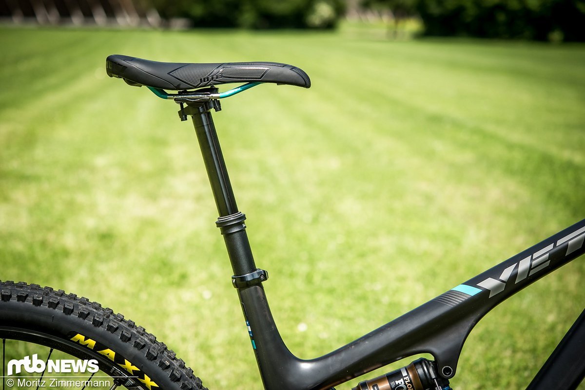

Die Funktion der Fox Transfer Performance-Sattelstütze ist zwar über jeden Zweifel erhaben, trotzdem findet man sie aufgrund des hohen Gewichts gewöhnlich nicht an XC-Bikes.
# Die Funktion der Fox Transfer Performance-Sattelstütze ist zwar über jeden Zweifel erhaben, trotzdem findet man sie aufgrund des hohen Gewichts gewöhnlich nicht an XC-Bikes.
# Die Kombination aus 760 mm breitem Yeti Carbon-Lenker und 50 mm kurzem Race Face Turbine-Vorbau würde auch an einem Trailbike keine verwunderten Blicke auf sich ziehen.
# An der Front des Yeti SB100 arbeitet eine Fox 34 Factory Step Cast-Federgabel mit 120 mm Federweg, während die Konkurrenz auf eine 100 mm Fox 32-Federgabel setzt.

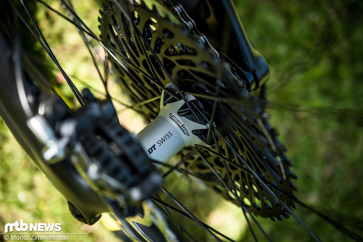

Die DT Swiss M1700-Laufräder bringen zwar ein paar Gramm mehr auf die Waage, können dafür aber auch einiges wegstecken.
# Die DT Swiss M1700-Laufräder bringen zwar ein paar Gramm mehr auf die Waage, können dafür aber auch einiges wegstecken.

Der edle Carbon-Rahmen des Yeti SB100 kommt in einer dezenten, schwarzen Lackierung und macht einiges her. Hauptrahmen und Hinterbau teilen sich eine relativ gerade, klare Linienführung. Stimmige Details, wie das Yeti-Badge am Steuerrohr und die türkisen Akzente, machen den handlaminierten, 2,5 kg schweren Rahmen (Herstellerangabe) zu einem echtem Hingucker. Der am Oberrohr befestigte Fox Factory DPS-Dämpfer gibt 100 mm Federweg frei und wird von Yetis Switch Infinity-Hinterbau angelenkt. Dieser wirkt auf den ersten Blick wie ein Eingelenker – allerdings sitzt das Hauptlager auf einer Linearführung und ändert Federwegs-abhängig seine Höhe. Das Switch Infinity-System wurde eigens für das Yeti SB100 überarbeitet und ist nun deutlich platzsparender in den Rahmen integriert.

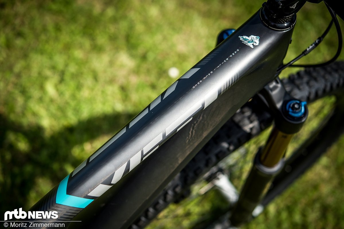

# Schicke Details, wie das Logo am Steuerrohr, die hochwertige Lackierung und die türkisen Akzente, machen das Yeti SB100 zu einem echten Traumbike.

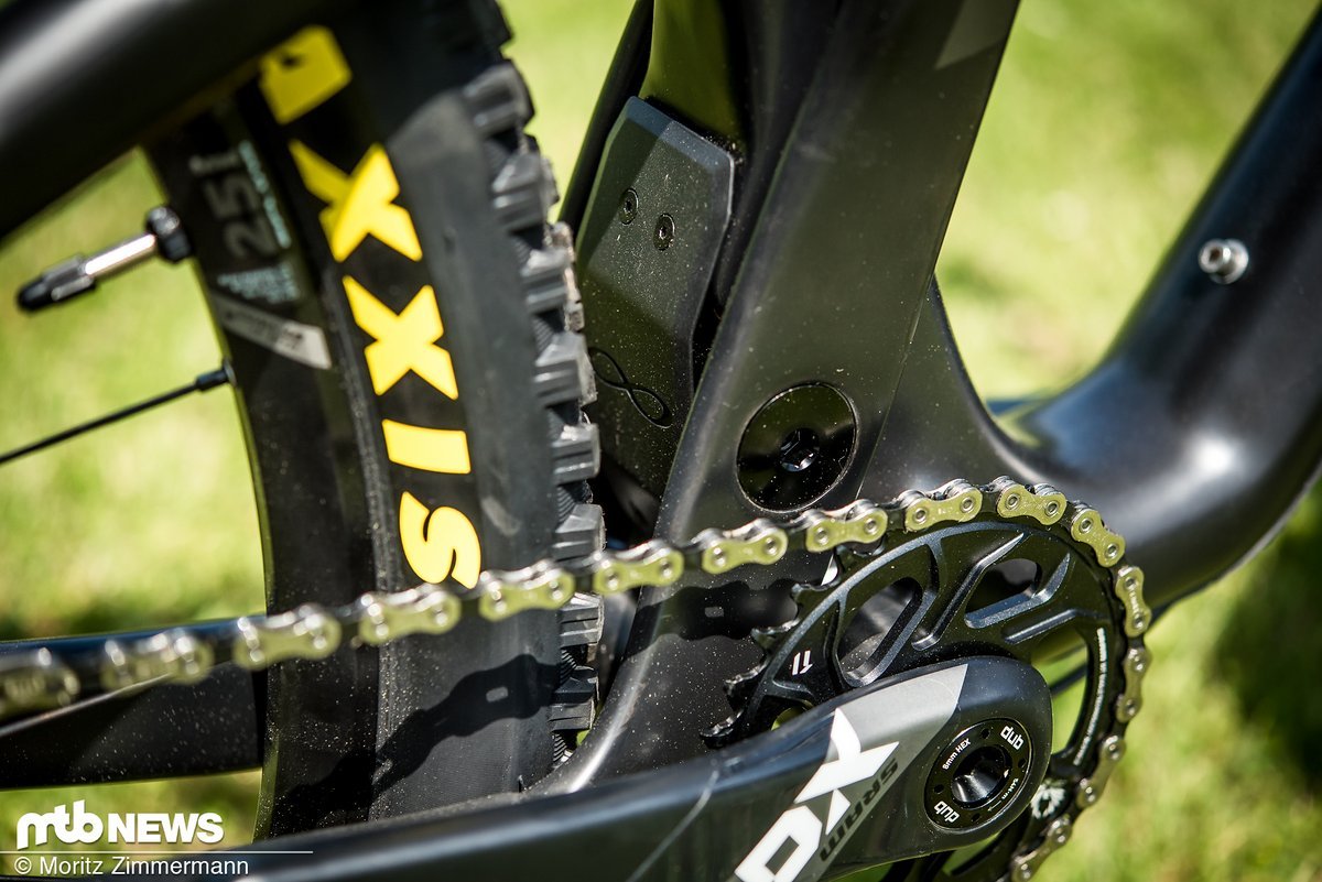

Hinter dieser Abdeckung ist Yetis Switch Infinity-System versteckt
# Hinter dieser Abdeckung ist Yetis Switch Infinity-System versteckt - dieses besteht aus einem Lagerpunkt, der auf einem Schlitten mit zwei linearen, Kashima-beschichteten Gleitkolben sitzt. Beim Durchfedern wandern Schlitten und Lager nach oben oder unten, was zu einer veränderlichen Hinterbau-Charakteristik führt.

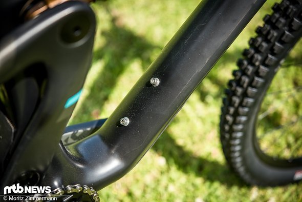

Wie bei einem so teuren Carbon-Rahmen auch zu erwarten, sind die Kettenstrebe, die Sitzstrebe und das Unterrohr großzügig durch einen Gummi-Protektor vor Stein- und Kettenschlägen geschützt. Wie auch bei den anderen Bikes in unserem Vergleichstest lässt sich am Yeti SB100 kein Umwerfer montieren. Dafür bietet die ISCG05-Aufnahme die Möglichkeit, das SB100 mit einer Kettenführung auszustatten, was je nach Einsatzbereich durchaus sinnvoll sein kann. Beim Tretlager setzt man in Colorado auf den leichten, aber nicht ganz wartungsfreundlichen Pressfit-Standard.
# Die Züge werden im Inneren des Unterrohrs verlegt. Das sieht zwar schön und aufgeräumt aus, bringt jedoch auch Nachteile bei der Montage oder bei Reparaturen mit sich.
# Die Kettenstrebe, die Sitzstrebe und das Unterrohr sind durch einen großzügigen Gummiprotektor geschützt ...
# ... dadurch soll der schönen Carbon-Rahmen vor Lackabplatzern durch Ketten- oder Steinschlägen gefeit sein.

Auf dem Trail
Wie wird sich das Yeti SB100 in unserem Vergleichstest gegen die deutlich leichtere Konkurrenz schlagen? Schon beim ersten Aufsitzen fallen teils sehr deutliche Unterschiede auf. Die hohe Front, der kurze Vorbau und der Rise-Lenker sorgen für eine angenehme, aufrechte Sitzposition, wie man sie von modernen Enduro- und Trailbikes gewohnt ist. Wer eine gestreckte, XC-typische Fahrposition sucht, ist beim Yeti eindeutig an der falschen Adresse und wäre bei dem Santa Cruz Blur deutlich besser aufgehoben. Auch bei der Sattelstütze tanzt das Yeti SB100 aus der Reihe: Während das Intense Sniper XC auf eine leichte Carbon-Variostütze setzt und am Santa Cruz sogar nur eine starre Stütze verbaut ist, findet man am Yeti eine Fox Transfer-Sattelstütze mit ganzen 150 mm Hub. Diese weiß zwar dank ihrer perfekten Funktion zu gefallen, treibt jedoch auch das Gesamtgewicht in die Höhe.
Macht man sich mit dem Yeti auf den Weg zum Traileinstieg, fällt direkt der antriebsneutrale Hinterbau auf. Der Remote-Hebel am Dämpfer blieb deshalb während des Testzeitraums nahezu unangetastet. Trotz des ruhigen Fahrwerks kann das Yeti SB100 bergauf nicht mit seinen beiden Kontrahenten mithalten, die durchweg schneller und spritziger unterwegs sind. Das liegt einerseits am deutlich höheren Gewicht, andererseits aber auch an der Reifenwahl.
Die verbaute Reifenkombination bestehend aus Maxxis Minion DHF an der Front und Maxxis Aggressor am Heck sorgt für einen recht hohen Rollwiderstand. Im Umkehrschluss boten die “dickeren” Reifen in technischen Bergauf-Sektionen allerdings auch mehr Grip als die XC-Schlappen der Konkurrenz. Wird es steil, muss man sein Gewicht an Bord des Yeti SB100 aufgrund der hohen Front zwar etwas nach vorne verlagern, um ein Steigen des Vorderrads zu verhindern. Der Switch Infinity-Hinterbau bleibt in diesen Situationen jedoch aktiv und beugt so kräftezehrendem Traktionsverlust vor.
Bergauf kann das Yeti SB100 trotz antriebsneutralem Hinterbau nicht mit seinen deutlich leichteren Konkurrenten mithalten
# Bergauf kann das Yeti SB100 trotz antriebsneutralem Hinterbau nicht mit seinen deutlich leichteren Konkurrenten mithalten - das hohe Gewicht und die Reifenkombination sind hierbei die entscheidenden Faktoren.

Ist der Uphill geschafft, dann schlägt die Sternstunde des Yeti SB100. Das schicke Bike aus Colorado vermittelt dem Fahrer enorm viel Sicherheit und trumpft mit der Laufruhe eines echten Trailbikes auf. Die Maxxis-Reifen stellen einiges an Grip zur Verfügung und der Sattel ist dank der Fox Transfer-Stütze schnell aus dem Weg. Der Hinterbau liefert ebenfalls eine sehr gute Performance ab und gibt genau so viel Federweg frei, wie nötig ist, ohne dabei behäbig zu wirken. Auch die zusätzlichen 20 mm Federweg an der etwas steiferen Fox 34-Federgabel, die das SB100 den anderen beiden Bikes voraus hat, stehen dem Rad gut zu Gesicht und erhöhen die Nehmerqualitäten. Angespornt von der hohen Laufruhe befindet man sich auf typischen Enduro-Trails schnell auf beachtlicher Geschwindigkeit.
Trifft man dann eine Linie nicht sauber, merkt man anhand des harschen Feedbacks schnell, dass das Yeti SB100 kein Enduro-Bike ist und dass am Heck lediglich 100 mm Federweg zur Verfügung stehen. Ist man sich dessen bewusst, kann man mit dem Yeti SB100 auf nahezu jedem Trail massig Spaß haben und es ordentlich stehen lassen – selbst Sprünge stellen für das SB100 kein Problem dar. Der große Einsatzbereich wird vor allem durch die äußerst solide Ausstattung des Trailflitzers ermöglicht, die in unserem Testfeld an Robustheit nicht übertroffen wurde und so einiges wegstecken dürfte. Trotz der hohen Laufruhe ist das SB100 keineswegs ein Langholzlaster, der nur gerade Linien kennt. Verspielt lässt sich das Yeti-Bike um enge Kurven und durch Anlieger zirkeln oder an Kanten und Wurzelballen in die Luft bewegen.
Während das Yeti SB100 bergauf nicht mithalten kann, lässt es bergab seine Konkurrenten, das Santa Cruz Blur und das Intense Sniper XC, im Staub stehen. Bedingt durch die solideren Reifen und den zusätzlichen Hub der Federgabel können mit dem SB100 höhere Geschwindigkeiten erreicht werden – und das ganz ohne dass man sich Gedanken um die Haltbarkeit der Anbauteile machen muss.
Bergab zeigt sich das SB100 von seiner besten Seite: Egal ob Steine, Wurzeln oder rutschige Kurven – das Bike vermittelt viel Sicherheit und lädt dazu ein, die Bremse offen zu lassen
# Bergab zeigt sich das SB100 von seiner besten Seite: Egal ob Steine, Wurzeln oder rutschige Kurven – das Bike vermittelt viel Sicherheit und lädt dazu ein, die Bremse offen zu lassen - dank der durchweg stabilen Ausstattung muss sich der Fahrer auch keine Sorgen um die Haltbarkeit machen.
Aufgrund des tiefen Tretlagers, der abfahrtslastigen Geometrie und des aktiven Switch Infinity-Hinterbaus liegt das Yeti SB100 gut in der Kurve und lädt auf dem Trail zu Spielereien ein.
# Aufgrund des tiefen Tretlagers, der abfahrtslastigen Geometrie und des aktiven Switch Infinity-Hinterbaus liegt das Yeti SB100 gut in der Kurve und lädt auf dem Trail zu Spielereien ein.

Dank der XC-untypisch hohen Front und der verbauten Vario-Sattelstütze verlieren auf dem SB100 auch steile Abfahrten ihren Schrecken.
# Dank der XC-untypisch hohen Front und der verbauten Vario-Sattelstütze verlieren auf dem SB100 auch steile Abfahrten ihren Schrecken.

Die im Rahmen verlegten Züge sorgen zwar für einen aufgeräumten Look, klapperten aber während unseres Test unaufhörlich
# Die im Rahmen verlegten Züge sorgen zwar für einen aufgeräumten Look, klapperten aber während unseres Test unaufhörlich - sowas sollten an einem Bike dieser Preisklasse nicht passieren.

Das Yeti SB100 tanzte in unserem Vergleichstest am meisten aus der Reihe. Der Trailbike-Charakter und die solide Ausstattung sowie das daraus resultierende hohe Gewicht unterscheiden das “Fun Country-Bike” deutlich von seinen Konkurrenten
# Das Yeti SB100 tanzte in unserem Vergleichstest am meisten aus der Reihe. Der Trailbike-Charakter und die solide Ausstattung sowie das daraus resultierende hohe Gewicht unterscheiden das “Fun Country-Bike” deutlich von seinen Konkurrenten - dementsprechend richtet sich das Carbon-Fully auch mehr an spaßbewusste Biker, bei denen die Abfahrt im Vordergrund steht, als an echte XC-Rennfahrer.
