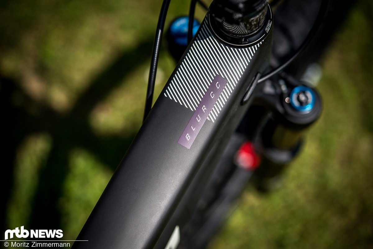

Die Geometrie das Santa Cruz Blur fällt für ein Cross Country-Bike ziemlich modern aus und verspricht einiges an Fahrspaß, ohne zu sehr ins Extrem überzuschlagen.

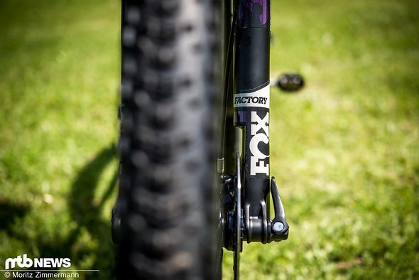

An der Front gibt eine Fox 32 Step Cast Factory-Federgabel mit zum schlichten Design passenden Decals 100 mm Federweg frei.

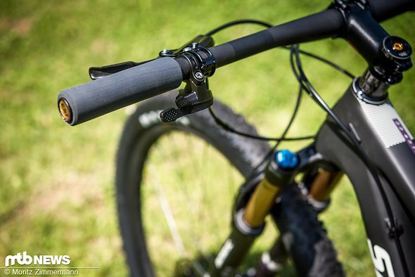

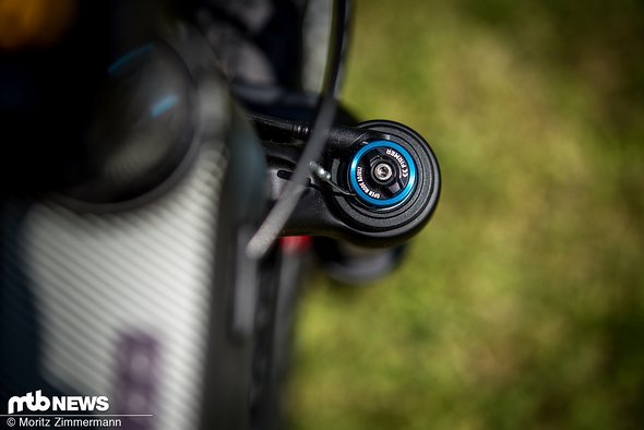

Per Lenker-Remote kann man sowohl die Federgabel, als auch den Dämpfer sperren
Per Lenker-Remote kann man sowohl die Federgabel, als auch den Dämpfer sperren - etwas ungewohnt fanden wir dabei, dass das Kabel unter Spannung steht, wenn das Fahrwerk offen ist, und gelockert wird, um es zu blocken.

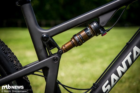

Direkt unterhalb des schlanken Oberrohrs befindet sich der Fox DPS Factory-Dämpfer
Direkt unterhalb des schlanken Oberrohrs befindet sich der Fox DPS Factory-Dämpfer - über den bekannten VPP-Hinterbau verwaltet dieser ebenfalls straffe 100 mm Federweg.

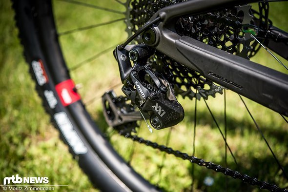

Die von uns getestete Blur CC XX1 Reserve-Version verfügt wenig verwunderlich über die leichte und hochwertige SRAM XX1 Eagle-Schaltung
Die von uns getestete Blur CC XX1 Reserve-Version verfügt wenig verwunderlich über die leichte und hochwertige SRAM XX1 Eagle-Schaltung - passend zum restlichen Rad glänzt diese nicht in Gold, sondern mattem Schwarz und Grau.

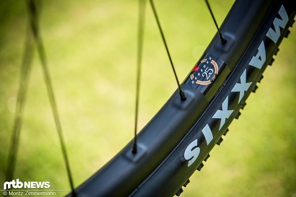

Auch an Bord sind natürlich die Santa Cruz Reserve 25-Laufräder
Auch an Bord sind natürlich die Santa Cruz Reserve 25-Laufräder - die schlichten Carbon-Felgen rollen auf DT Swiss 240s-Naben.

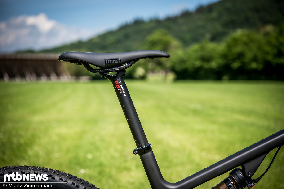

Als einziges Rad in unserem Vergleichstest verfügt das Blur über keine Variostütze
Als einziges Rad in unserem Vergleichstest verfügt das Blur über keine Variostütze - dafür ist es, unter anderem auch dank der Syntace P6 Carbon HiFlex-Stütze, das leichteste Rad im Test.

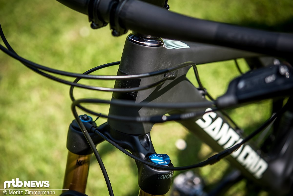

Die Schalt- und Dämpfer-Lockout-Kabel verschwinden direkt hinter dem Steuerrohr im Carbon-Rahmen und werden dort klapperfrei geführt
Die Schalt- und Dämpfer-Lockout-Kabel verschwinden direkt hinter dem Steuerrohr im Carbon-Rahmen und werden dort klapperfrei geführt - die Bremsleitung hingegen lieg offen auf dem Unterrohr, was gerade in Rennsituationen den Service erleichtern kann.

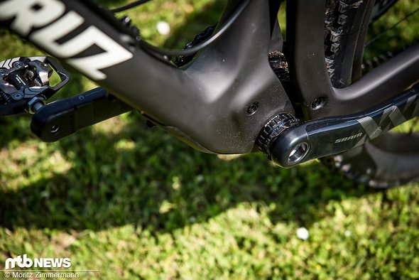

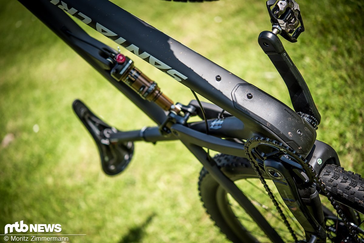

Um unschöne Schäden am Rahmen zu vermeiden, wurde das Tretlager von unten mit einem Schoner bedeckt
Um unschöne Schäden am Rahmen zu vermeiden, wurde das Tretlager von unten mit einem Schoner bedeckt - hier findet auch eine zweite, leider schwer zu erreichende Trinkflasche Platz.

Die Lockout-Fernbedienung am Lenker ist für Rennfahrer ein Segen. Allerdings ist sie auch an der neuen Trail-Version des Blur verbaut, die sich eher an Touren und Genuss-Fahrer richtet
Die Lockout-Fernbedienung am Lenker ist für Rennfahrer ein Segen. Allerdings ist sie auch an der neuen Trail-Version des Blur verbaut, die sich eher an Touren und Genuss-Fahrer richtet - einfach Abbauen geht leider nicht so leicht.

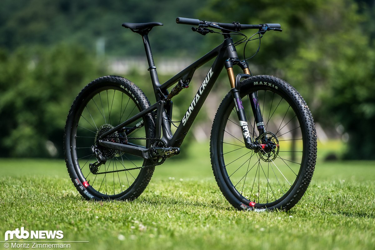

Santa Cruz Blur im Test: Mit dem Blur will der amerikanische Edel-Hersteller Santa Cruz nach einigen Sabbatjahren wieder im Cross Country-Geschehen mitmischen. Firmentypisch wird hier allerdings wieder alles etwas anders gemacht. 100 mm Federweg und Carbon, wohin das Auge blickt, riecht zwar schwer nach regulärer XC-Feile – das Santa Cruz Blur soll aber auch auf ausgedehnten Trail-Touren mit Fahrspaß bergauf und bergab überzeugen. Ob dem so ist, haben wir getestet!
Steckbrief: Santa Cruz Blur
Federweg100 mm/100 mm
Laufradgröße29ʺ
RahmenmaterialCarbon
Gewicht (o. Pedale)9,9 kg
RahmengrößenS, M, L, XL
Websitewww.santacruzbicycles.com
Preis: 9.399 €

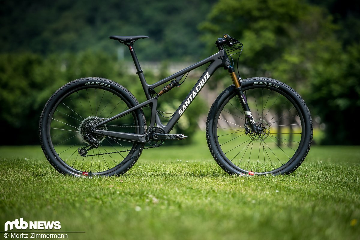

Geometrie
Die Geometrie des Santa Cruz Blur liegt voll im Trend moderner, progressiver XC-Racebikes und geht hier und da sogar einen kleinen Schritt weiter. Mit Reach-Werten zwischen 420 mm und 490 mm bei vier Größen fällt der Hauptrahmen eher lang aus und wird mit einem XC-typisch flachen Stack kombiniert. Auch Lenk- und Sitzwinkel liegen mit 69° und 74° voll in der Norm. Das Tretlager ist um ganze 40 mm abgesenkt, was für eine sichere Fahrposition auch in der Abfahrt sorgen sollte. Mit 432 mm Länge fallen die Kettenstreben für ein 29er mittellang bis kurz aus.
RahmengrößeSMLXL
Reach420 mm440 mm460 mm490 mm
Stack579 mm588 mm598 mm612 mm
Oberrohrlänge575 mm597 mm621 mm656 mm
Sitzrohrlänge405 mm430 mm470 mm520 mm
Sitzwinkel74°74°74°74°
Kettenstrebenlänge432 mm432 mm432 mm432 mm
Radstand1113 mm1136 mm1160 mm1195 mm
Tretlagerabsenkung42 mm42 mm42 mm42 mm
Lenkwinkel69°69°69°69°
Steuerrohrlänge90 mm100 mm110 mm125 mm
Tretlagerhöhe328 mm328 mm328 mm328 mm
Standover722 mm722 mm723 mm730 mm
# Die Geometrie das Santa Cruz Blur fällt für ein Cross Country-Bike ziemlich modern aus und verspricht einiges an Fahrspaß, ohne zu sehr ins Extrem überzuschlagen.
Ausstattung
Als Testbike wurde uns die High-End-Version zur Verfügung gestellt: das Santa Cruz Blur CC XX1 mit Reserve-Laufrädern. Wie für einen Preis von 9.399 € (UVP) nicht anders zu erwarten, lässt die Ausstattung kaum Wünsche offen: An der Front arbeitet die bewährte Fox Float 32 Step Cast Factory-Federgabel mit 100 mm Federweg, die am Heck vom passenden Fox Float DPS Factory-Dämpfer komplementiert wird. Beides lässt sich über eine Fernbedienung am Lenker bei voller Fahrt verstellen. Santa Cruz gibt den Rahmen im Übrigen auch für 120 mm Federgabeln frei. Angetrieben wird das Leichtgewicht vom SRAM Eagle 12-fach Antrieb, gestoppt wird mit SRAM Level Ultimate-Bremsen. Die Santa Cruz Reserve-Felgen rollen auf DT Swiss 240s-Naben und stehen über 2,25″ breite Maxxis Aspen TR-Reifen mit dem Untergrund in Kontakt. Das Cockpit besteht aus einer Mischung aus SCB XC Carbon-Flatbar und Syntace LiteForce-Vorbau.
  • Federgabel Fox 32 Step Cast Factory (100 mm)
  • Dämpfer Fox Float DPS Factory (100 mm)
  • Antrieb SRAM XX1
  • Bremsen SRAM Level Ultimate
  • Laufräder Santa Cruz Reserve 25
  • Reifen Maxxis Aspen TR
  • Cockpit SCB XC Carbon Flat (750 mm) / Syntace LiteForce
  • Sattelstütze Syntace P6 Carbon HiFlex
ModellSanta Cruz Blur CC XX1 Reserve 29Yeti SB100 X01 TurqIntense Sniper XC Elite
DämpferFox Float Factory DPS Kashima RemoteFox Float Factory DPS KashimaFox Float Factory DPS Kashima
FedergabelFox Step-Cast 32 Factory 100 mm RemoteFox 34 Factory 120 mmFox Step-Cast 32 Factory 100 mm
SteuersatzCane Creek AER Integrated HeadsetCane Creek 40Cane Creek AER
VorbauSyntace LiteForceRace Face Turbine Basic 50 mmIntense Recon Elite 50 mm
LenkerSCB XC Carbon Flatbar 750 mmYeti Carbon 760 mmIntense Flat Carbon 760mm
GriffeESI Chunky GripsErgon GE1Intense Nano Foam
SattelstützeSyntace P6 Carbon HiFlexFox Transfer, 150 mmKindshock Carbon LEV Ci, 125 mm
SattelWTB Silverado CarbonWTB Custom VoltFabric Line Elite
SchalthebelSRAM XX1 Eagle 12spdSRAM GX EagleSRAM GX Eagle
SchaltwerkSRAM XX1 EagleSRAM X01 EagleSRAM X01 Eagle
KurbelsatzSRAM XX1 Eagle Carbon DUB 34t 170/175(M-XL)SRAM X01 Carbon Eagle 30tSRAM Stylo Carbon Eagle
InnenlagerSRAM DUBSRAM DUBSRAM DUB
KetteSRAM X01 EagleSRAM GX EagleSRAM GX Eagle
KassetteSRAM XG1295 Eagle / 10–50 tSRAM XG1275 Eagle / 10–50 tSRAM XG1295 Eagle / 10–50 t
BremsenSram Level Ultimate, 160 mmShimano XTShimano XT
LaufräderSanta Cruz Reserve 25 Carbon 28h auf DT 240DT Swiss M1700Intense Recon Trail, Carbon auf DT Swiss 350 Classic
ReifenMaxxis Aspen TR 29" x 2,25"Maxxis Minion DHF 29" x 2,3" / Maxxis Aggressor 29" x 2,3"Maxxis Rekon 29" x 2,25"
Preis9399 € (UVP)8.149 € (UVP)6.698 € (UVP)

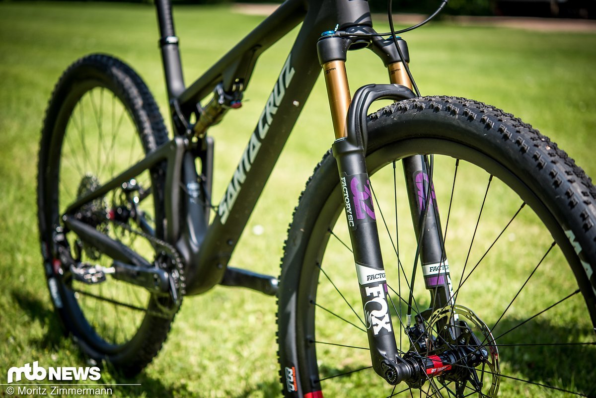

# An der Front gibt eine Fox 32 Step Cast Factory-Federgabel mit zum schlichten Design passenden Decals 100 mm Federweg frei.
# Per Lenker-Remote kann man sowohl die Federgabel, als auch den Dämpfer sperren - etwas ungewohnt fanden wir dabei, dass das Kabel unter Spannung steht, wenn das Fahrwerk offen ist, und gelockert wird, um es zu blocken.
# Direkt unterhalb des schlanken Oberrohrs befindet sich der Fox DPS Factory-Dämpfer - über den bekannten VPP-Hinterbau verwaltet dieser ebenfalls straffe 100 mm Federweg.

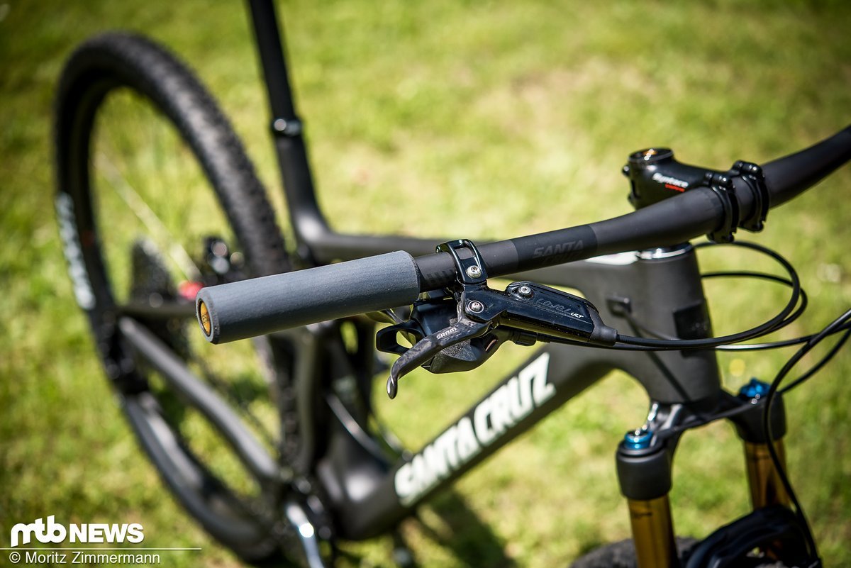

Der hauseigene Carbon-Flatbar wurde mit den leichten SRAM Level Ultimate-Bremsen und ebenfalls leichten und im XC-Milieu beliebten ESI-Moosgummi-Griffen bestückt.
# Der hauseigene Carbon-Flatbar wurde mit den leichten SRAM Level Ultimate-Bremsen und ebenfalls leichten und im XC-Milieu beliebten ESI-Moosgummi-Griffen bestückt.
# Die von uns getestete Blur CC XX1 Reserve-Version verfügt wenig verwunderlich über die leichte und hochwertige SRAM XX1 Eagle-Schaltung - passend zum restlichen Rad glänzt diese nicht in Gold, sondern mattem Schwarz und Grau.
# Auch an Bord sind natürlich die Santa Cruz Reserve 25-Laufräder - die schlichten Carbon-Felgen rollen auf DT Swiss 240s-Naben.
# Als einziges Rad in unserem Vergleichstest verfügt das Blur über keine Variostütze - dafür ist es, unter anderem auch dank der Syntace P6 Carbon HiFlex-Stütze, das leichteste Rad im Test.
# Um unschöne Schäden am Rahmen zu vermeiden, wurde das Tretlager von unten mit einem Schoner bedeckt - hier findet auch eine zweite, leider schwer zu erreichende Trinkflasche Platz.

  • Fahrwerks-Lockout Der Hinterbau des Santa Cruz Blur verhält sich selbst im Wiegetritt so ruhig, dass tourenorientierte Biker fast auf den verbauten Lockout verzichten können. Wer es im XC-Race hingegen ernst meint oder einfach sehr gerne mit gelocktem Fahrwerk fährt, wird sich allerdings darüber freuen. Leider lässt sich die Fernbedienung beim Fox-Fahrwerk nicht ohne weiteres entfernen. Zudem ist es uns passiert, dass wir aus Versehen an den Hebel gestoßen sind und das Lockout eingeschaltet haben, was in der Abfahrt sehr ungünstig sein kann.
# Die Lockout-Fernbedienung am Lenker ist für Rennfahrer ein Segen. Allerdings ist sie auch an der neuen Trail-Version des Blur verbaut, die sich eher an Touren und Genuss-Fahrer richtet - einfach Abbauen geht leider nicht so leicht.

Das Santa Cruz Blur ist ein reinrassiges XC-Bike, das so wie es dasteht bereit für den harten Renneinsatz sein sollte. Doch auch Spaß-Fahrern kann das Rad mit seinem aktiven, poppigen Fahrwerk und der ausgewogenen Geometrie einiges bieten
# Das Santa Cruz Blur ist ein reinrassiges XC-Bike, das so wie es dasteht bereit für den harten Renneinsatz sein sollte. Doch auch Spaß-Fahrern kann das Rad mit seinem aktiven, poppigen Fahrwerk und der ausgewogenen Geometrie einiges bieten - diese sollte sich allerdings das Blur TR mit 110 mm an der Front und Variostütze mal genauer ansehen.
