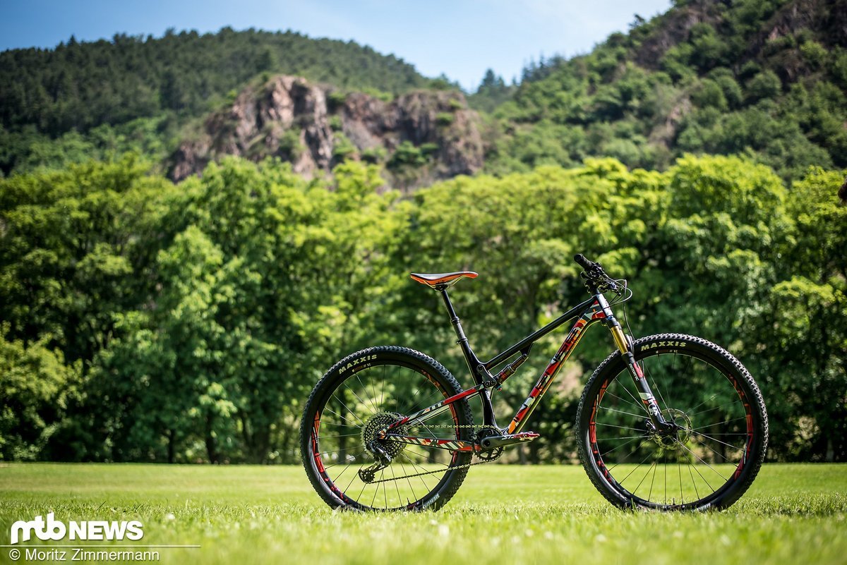

Federweg vorne: 120 mm / Federweg hinten: 100 mm / Gewicht: 12,30 kg / Preis: 8.149 €

Die Kombination aus geringem Gewicht, wenig Federweg am Heck und abfahrtsorientierten Geometrien mit flachen Lenkwinkeln und langem Radstand ist ein spannendes Experiment
Die Kombination aus geringem Gewicht, wenig Federweg am Heck und abfahrtsorientierten Geometrien mit flachen Lenkwinkeln und langem Radstand ist ein spannendes Experiment - sowohl bergauf als auch bergab haben sich jedoch deutliche Unterschiede zwischen den edlen Bikes, die auf den ersten Blick recht ähnlich wirken, gezeigt.

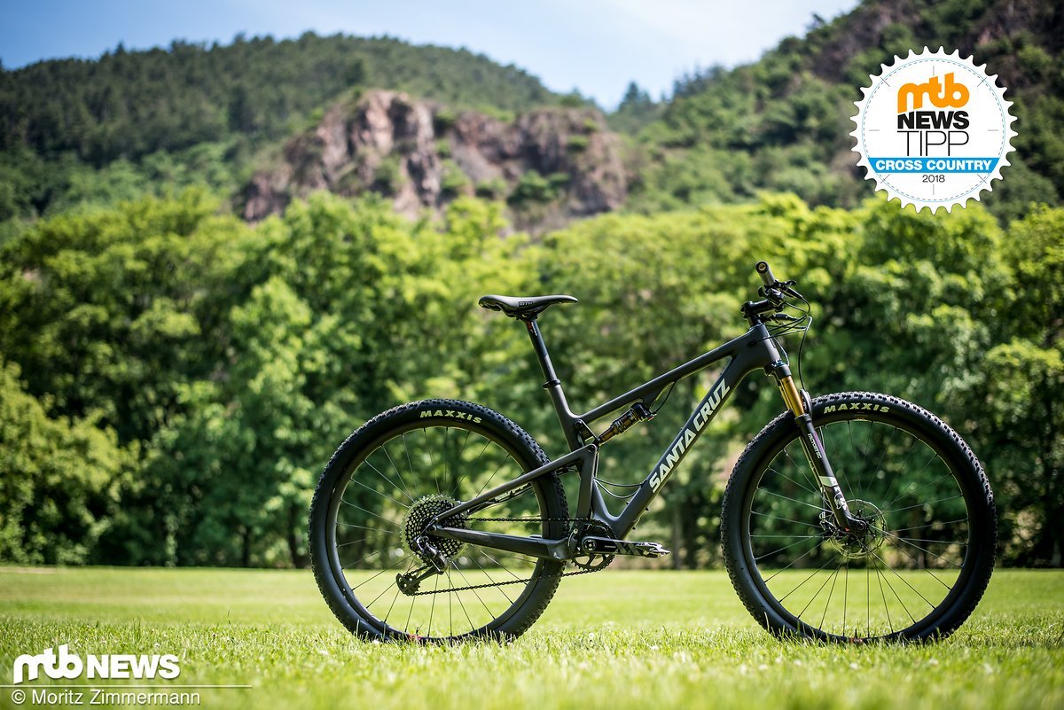

Tipp Cross Country: Santa Cruz Blur
Auf den ersten Blick mag das Santa Cruz Blur aussehen, wie ein durchschnittliches Cross Country-Bike. Und ja: Es schlägt sich in dieser Kategorie wirklich hervorragend und kann ohne Bedenken für Rennen auf höchster Ebene genutzt werden. Aber nicht nur die moderne und laufruhige Geometrie, sondern vor allem der äußerst sensible und aktive VPP-Hinterbau heben das Santa Cruz Blur von der sonstigen XC-Konkurrenz ab. Aufgrund der leichten und auf Effizienz getrimmten Ausstattung kann es auf der Abfahrt zwar nicht ganz mit dem schwereren Yeti SB100 mithalten – seine überragenden Klettereigenschaften machen es jedoch zu unserem Tipp Cross Country!
Zum ausführlichen Test >>> Santa Cruz Blur im Test: Spaßige Rennfeile mit Abfahrts-Fähigkeiten
Mit 9.399 € (UVP) ist das Santa Cruz Blur X01 Reserve das teuerste Bike im Testfeld, kann jedoch bedenkenlos bei XC-Rennen eingesetzt werden.
# Mit 9.399 € (UVP) ist das Santa Cruz Blur X01 Reserve das teuerste Bike im Testfeld, kann jedoch bedenkenlos bei XC-Rennen eingesetzt werden. - Das Fehlen einer absenkbaren Sattelstütze und die tiefe Front gehen etwas auf Kosten der Abfahrtsperformance – der lange Hauptrahmen und aktive Hinterbau gleichen dies aber wieder aus.
Mit dem Santa Cruz Blur ist dem Kulthersteller nicht nur ein XC-Bike gelungen, mit dem man dank durchdachter Ausstattung, effizientem Fahrwerk und geringem Gewicht beruhigt auf höchster Ebene Rennen bestreiten kann, auch abseits des Renngeschehens bietet das Blur jede Menge Fahrspaß. In unserem Vergleichstest konnte es nicht nur durch seine erstklassigen Klettereigenschaften überzeugen – auch auf der Abfahrt zeigt es trotz XC-optimierter Ausstattung gute Qualitäten.
Pro
  • effizienter VPP-Hinterbau
  • moderne Geometrie
  • geringes Gewicht
  • durchdachte Ausstattung
  • viel Fahrspaß
Contra
  • hoher Preis

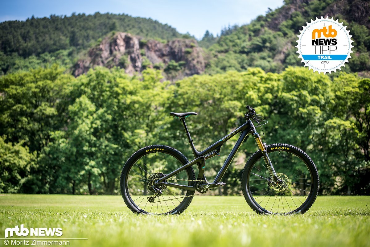

Tipp Trail: Yeti SB100
Mit dem Yeti SB100 zeigt die Kultmarke aus Colorado ihre ganz eigene Interpretation von Cross Country. Laut eigener Aussage soll das SB100 einfach Spaß machen, egal in welche Kategorie es nun gehört. Mit 120 mm Federweg an der Front und einer mehr als soliden Ausstattung mit breitem Lenker und kurzem Vorbau hat Yeti den Nagel auf den Kopf getroffen. Aufgrund des höheren Gewichts, muss es die Konkurrenz in unserem Vergleichstest bergauf zwar ziehen lassen, zeigt bergab jedoch, wie viel Spaß man mit gerade einmal 100 mm Federweg am Heck haben kann! Wer gerne ausgedehnte Touren in abwechslungsreichem Gelände unternimmt, der liegt mit dem Yeti SB100 goldrichtig. Das macht es zu unserem Tipp Trail!
Zum ausführlichen Test >>> Yeti SB100 im Test: Schickes XC-Trailbike mit Nehmerqualitäten
Das Yeti SB100 ist als einziges Bike im Testfeld mit einer Fox 34-Federgabel mit 120 mm Federweg, Alu-Laufrädern, hoher Front und Variostütze mit ganzen 150 mm Hub ausgestattet
# Das Yeti SB100 ist als einziges Bike im Testfeld mit einer Fox 34-Federgabel mit 120 mm Federweg, Alu-Laufrädern, hoher Front und Variostütze mit ganzen 150 mm Hub ausgestattet - das macht das 8.149 € teure Bike trotz knappem Federweg am Heck zu einem richtigen Trailflitzer.
Mit dem Yeti SB100 ist den Amerikanern ein großer Wurf gelungen, das Bike vermittelt bergab jede Menge Sicherheit und lädt dazu ein, den Finger von der Bremse zu lassen. Das Yeti fährt sich eher wie ein spaßiges Trailbike mit wenig Federweg als ein XC-Bike. Auch bergauf kommt der Trailbike-Charakter des SB100 zum Vorschein. Das “Fun Country-Bike” klettert eher gemütlich und nicht ganz so zügig wie die Konkurrenz. Wer also einen Begleiter für Cross Country-Rennen sucht, wird mit dem diesem Rad vermutlich nicht glücklich werden. Wer allerdings ein Spaß-Bike mit wenig Federweg und einem großen Einsatzbereich sein Eigen nennen möchte, der sollte das Yeti SB100 genauer unter die Lupe nehmen.
Pro
  • ausgezeichnete Bergab-Performance
  • stimmiges Gesamtpaket
  • breiter Einsatzbereich
  • moderne Geometrie
Contra
  • hoher Preis
  • bergauf gemütlicher als ein XC-Bike
  • hohes Gewicht
