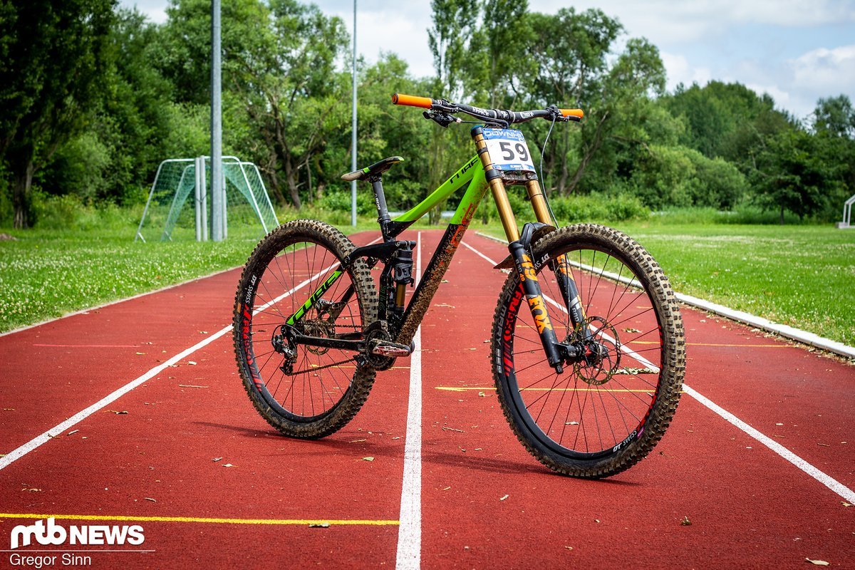

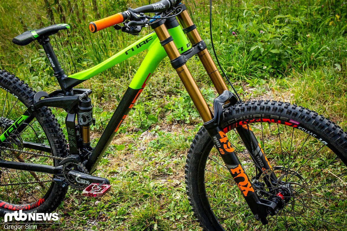

Wir konnten das neue Cube Two15 29 bereits einige Monate vor der offiziellen Vorstellung in die Finger bekommen. Während des Tests sind wir auch mehrere internationale Downhill-Rennen gefahren, um das 29er auf Herz und Nieren zu testen.
Wir konnten das neue Cube Two15 29 bereits einige Monate vor der offiziellen Vorstellung in die Finger bekommen. Während des Tests sind wir auch mehrere internationale Downhill-Rennen gefahren, um das 29er auf Herz und Nieren zu testen. - Das Two15 29 bietet 200 mm Federweg an Front und Heck und ist in zwei Ausstattungsvarianten für 2.499 € bis 3.799 € (UVP) zu haben. Unser Testbike war ein Custom-Aufbau basierend auf dem 1.599 € (UVP) teuren Rahmenset in Team-Lackierung.

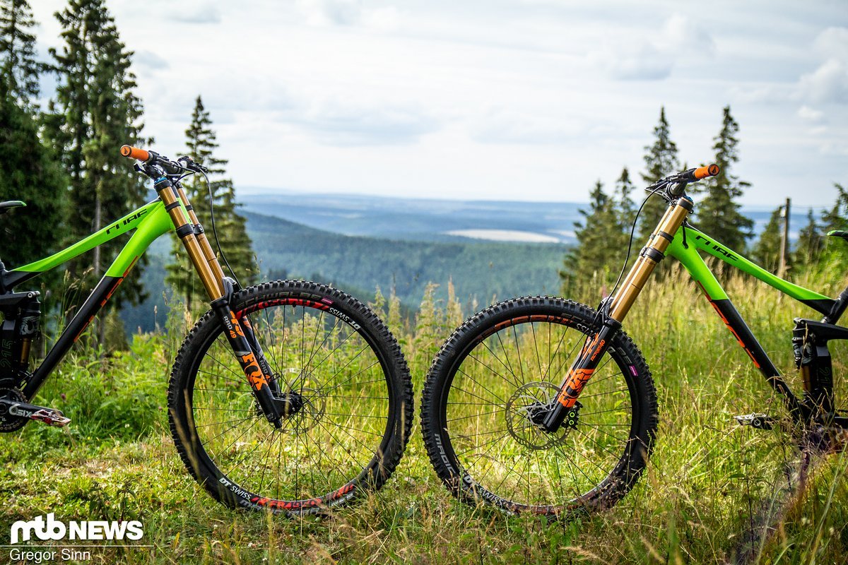

Während einige der frühen 29" Prototypen im Downhill-Bereich auf Federweg verzichten mussten, verfügt die Fox 49 Factory-Federgabel in unserem Testbike über satte 200 mm Federweg.
Im Vergleich zur regulären Fox 40 für 27,5" Laufräder empfiehlt der Hersteller, beim 29" Modell einen Token mehr in die Luftkammer zu installieren, um das vergrößerte Volumen des längeren Standrohrs zu kompensieren.

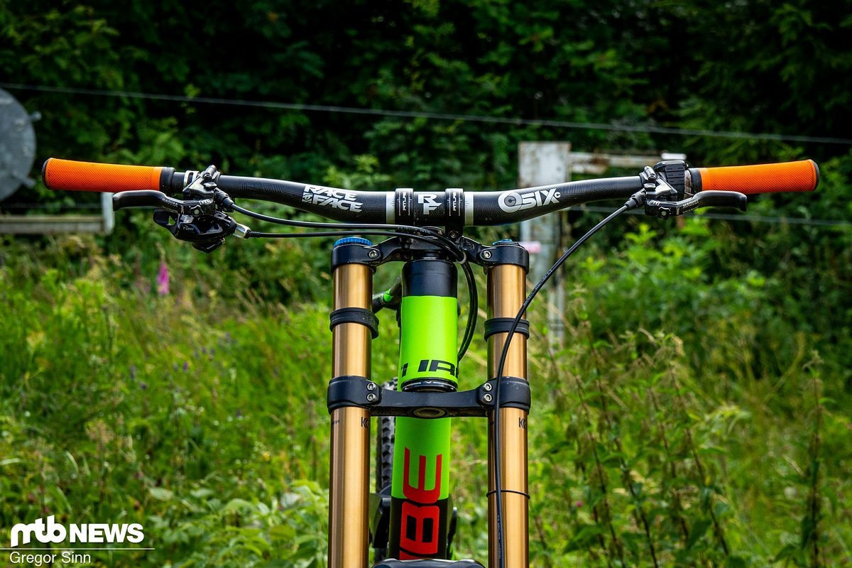

Wie die meisten neuen Downhill-Federgabel setzt auch die Fox 49 auf das neue Boost-Maß
Wie die meisten neuen Downhill-Federgabel setzt auch die Fox 49 auf das neue Boost-Maß - dieses nutzt weiterhin auf eine 20 x 100 mm Achse. Allerdings befindet sich die Bremsscheibe 5 mm weiter außen. Dies kann notfalls durch einen Spacer kompensiert werden.

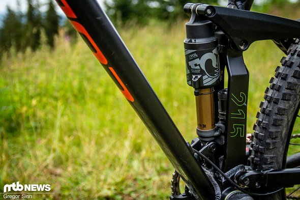

Im Heck arbeitet ein Fox Float X2-Luftdämpfer, der im Gegensatz zur 650b-Version 200 mm statt 215 mm Federweg generiert
Im Heck arbeitet ein Fox Float X2-Luftdämpfer, der im Gegensatz zur 650b-Version 200 mm statt 215 mm Federweg generiert - alternativ ist das Einsteiger-Modell mit einem Fox Van-Stahlfederdämpfer zu haben, der gut zur Kennlinie des Hinterbaus passt.

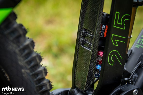

Ein Carbon-Schutzblech bewahrt den Dämpfer vor Stein- und Matschbeschuss
Ein Carbon-Schutzblech bewahrt den Dämpfer vor Stein- und Matschbeschuss - durch die Lücke passen gerade so die Inbus-Schlüssel zum Verstellen der Dämpfung. Das Schutzblech kann manchmal leicht verrutschen, blieb insgesamt aber immer an Ort und Stelle und hält den meisten Dreck fern.

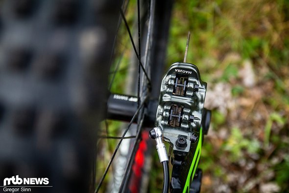

Unser Testbike war mit Magura MT7-Downhillbremsen mit kurzen Hebeln ausgestattet.
Die wuchtigen Bremssättel mit vier Kolben liefern viel Power
Die wuchtigen Bremssättel mit vier Kolben liefern viel Power - dennoch hätten wir hinten lieber eine 200 mm Bremsscheibe gesehen, statt der standardmäßig verbauten 180 mm Scheibe.

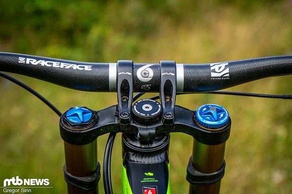

Das Cockpit besteht aus einem Race Face Sixc Carbon-Lenker, den wir auf 780 mm Breite gekürzt haben, und einem 50 mm langen Race Face Atlas DM-Vorbau.

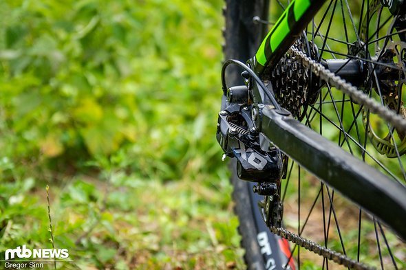

Geschaltet wird an unserem Cube Two15 29-Testbike mit der bekannten SRAM X01 DH-Schaltung mit sieben Gängen.

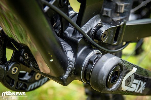

Tatsächlich ziemlich klein fällt der Lagerpunkt in der Kettenstrebe aus.

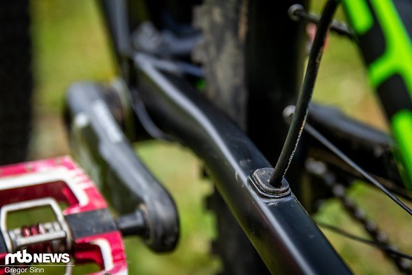

Alle Kabel und Leitungen wandern in das Unterrohr. Leider sind die Gummi-Pfropfen an den Ein- und Ausgängen etwas weich und verschieben sich schnell
Alle Kabel und Leitungen wandern in das Unterrohr. Leider sind die Gummi-Pfropfen an den Ein- und Ausgängen etwas weich und verschieben sich schnell - zudem neigen die Kabel dazu, im Inneren zu klappern.

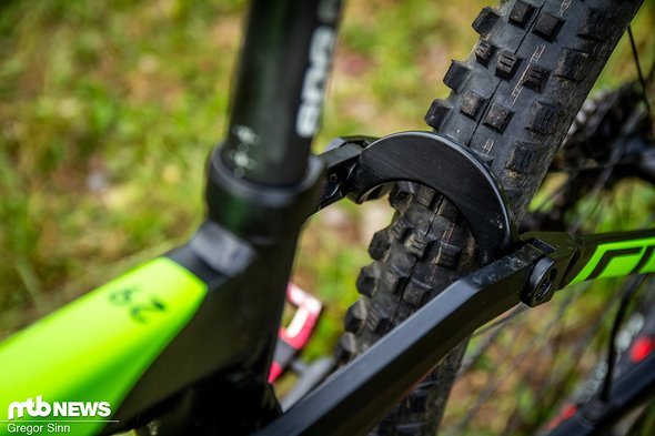

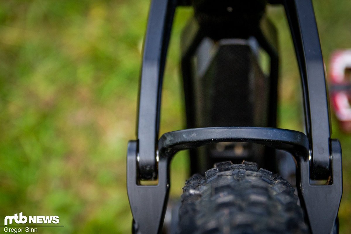

Ist der Hinterbau voll eingefedert, sind nur wenige Millimeter Platz zwischen der Sattelstütze und der Brücke
Ist der Hinterbau voll eingefedert, sind nur wenige Millimeter Platz zwischen der Sattelstütze und der Brücke - und auch das Hinterrad kommt ganz schön weit hoch und kann Fahrer mit kurzen Beinen unangenehm überraschen.

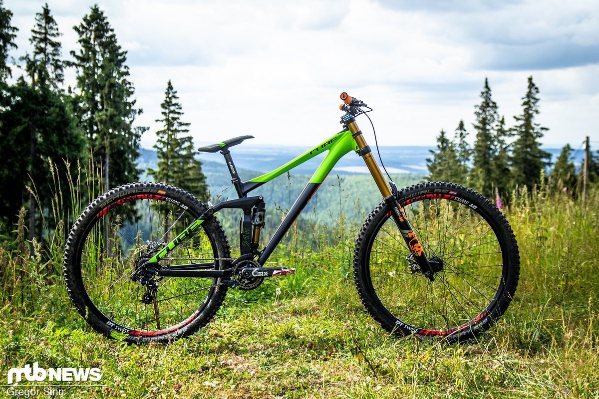

29″ Downhill-Bikes waren DAS Thema im Downhill World Cup 2017. Auch der bayrische Hersteller Cube fackelte nicht lange und stellte dem hauseigenen Global Squad-Team bereits ab Mitte der Saison einen ausgereift wirkenden 29″ Prototypen auf Basis des bekannten Downhill-Bikes Two15 hin. Seit Ende der Saison 2018, nach zirka einem Jahr Entwicklungszeit, ist das Cube Two15 29 nun auch für den Endverbraucher verfügbar. Wir waren ein bisschen eher dran und konnten im Frühjahr nicht nur einen serienreifen Prototyp mit Team-Ausstattung in Empfang nehmen, sondern auch eine identisch aufgebaute 27,5″ Version. Im Verlauf der Saison ermöglichte dies uns, beide Bikes unter Druck im Renneinsatz oder in Ruhe auf ausgewählten Strecken wie Todtnau oder Bozi Dar gründlich zu testen und miteinander zu vergleichen. Wie sich das 29er geschlagen hat und was die Unterschiede zur 27,5″ Version sind, erfahrt ihr im Test!
# Wir konnten das neue Cube Two15 29 bereits einige Monate vor der offiziellen Vorstellung in die Finger bekommen. Während des Tests sind wir auch mehrere internationale Downhill-Rennen gefahren, um das 29er auf Herz und Nieren zu testen. - Das Two15 29 bietet 200 mm Federweg an Front und Heck und ist in zwei Ausstattungsvarianten für 2.499 € bis 3.799 € (UVP) zu haben. Unser Testbike war ein Custom-Aufbau basierend auf dem 1.599 € (UVP) teuren Rahmenset in Team-Lackierung.

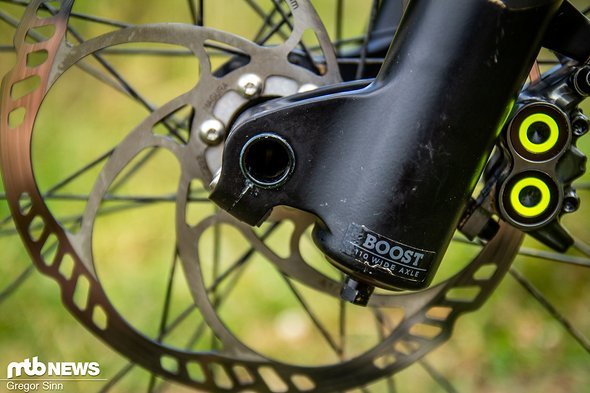

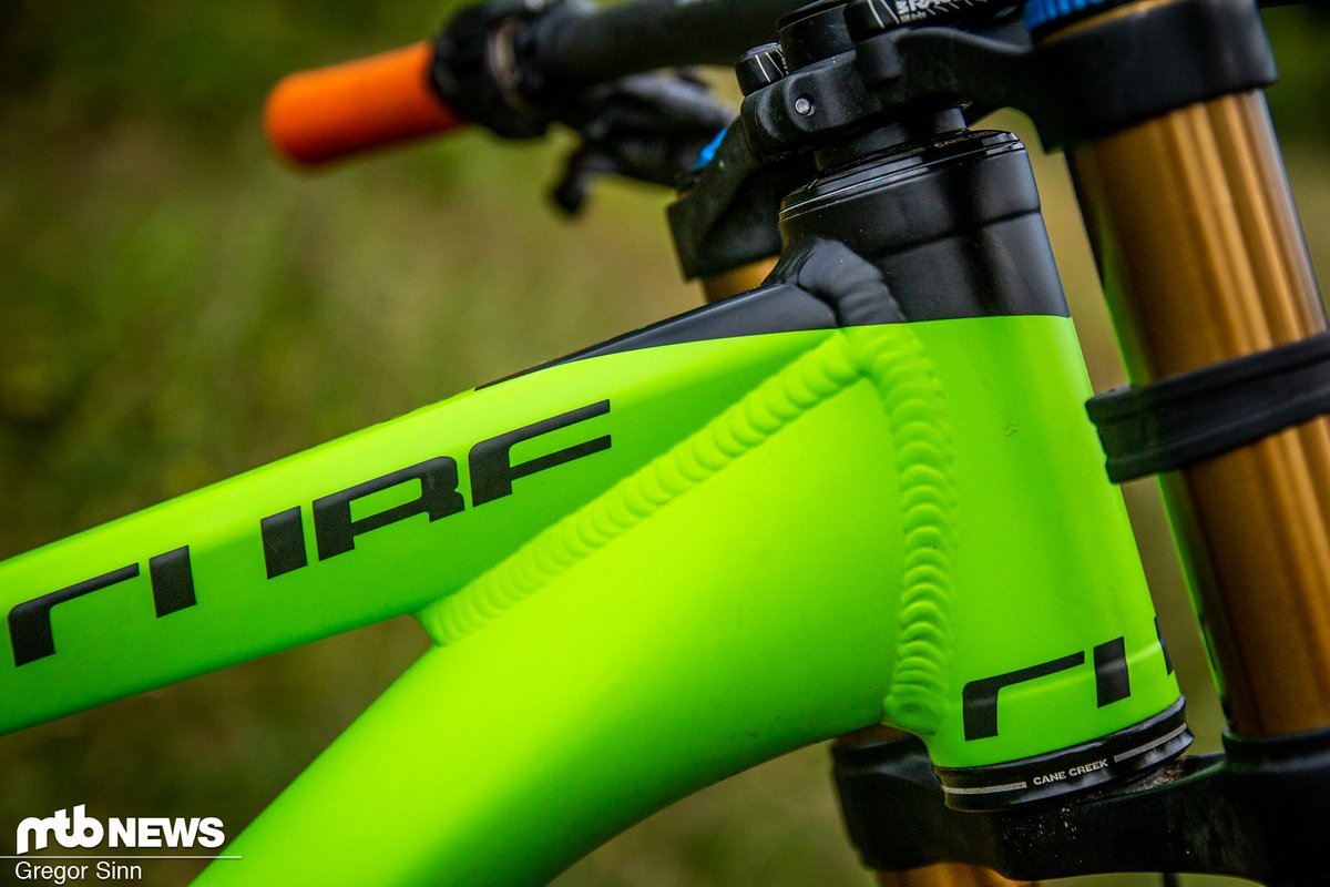

Nachträgliche Geometrieanpassungen am Two15 hat Cube nicht vorgesehen. Das durchgehende 1,5" Steuerrohr ermöglicht es allerdings, ein Angleset zu verbauen.
# Nachträgliche Geometrieanpassungen am Two15 hat Cube nicht vorgesehen. Das durchgehende 1,5" Steuerrohr ermöglicht es allerdings, ein Angleset zu verbauen. - Die Geometrie fällt zwar nach modernen Maßstäben schon fast konservativ aus, fühlt sich allerdings so ausgewogen an, dass wir auf Änderungen getrost verzichten konnten.
# Im Vergleich zur regulären Fox 40 für 27,5" Laufräder empfiehlt der Hersteller, beim 29" Modell einen Token mehr in die Luftkammer zu installieren, um das vergrößerte Volumen des längeren Standrohrs zu kompensieren.

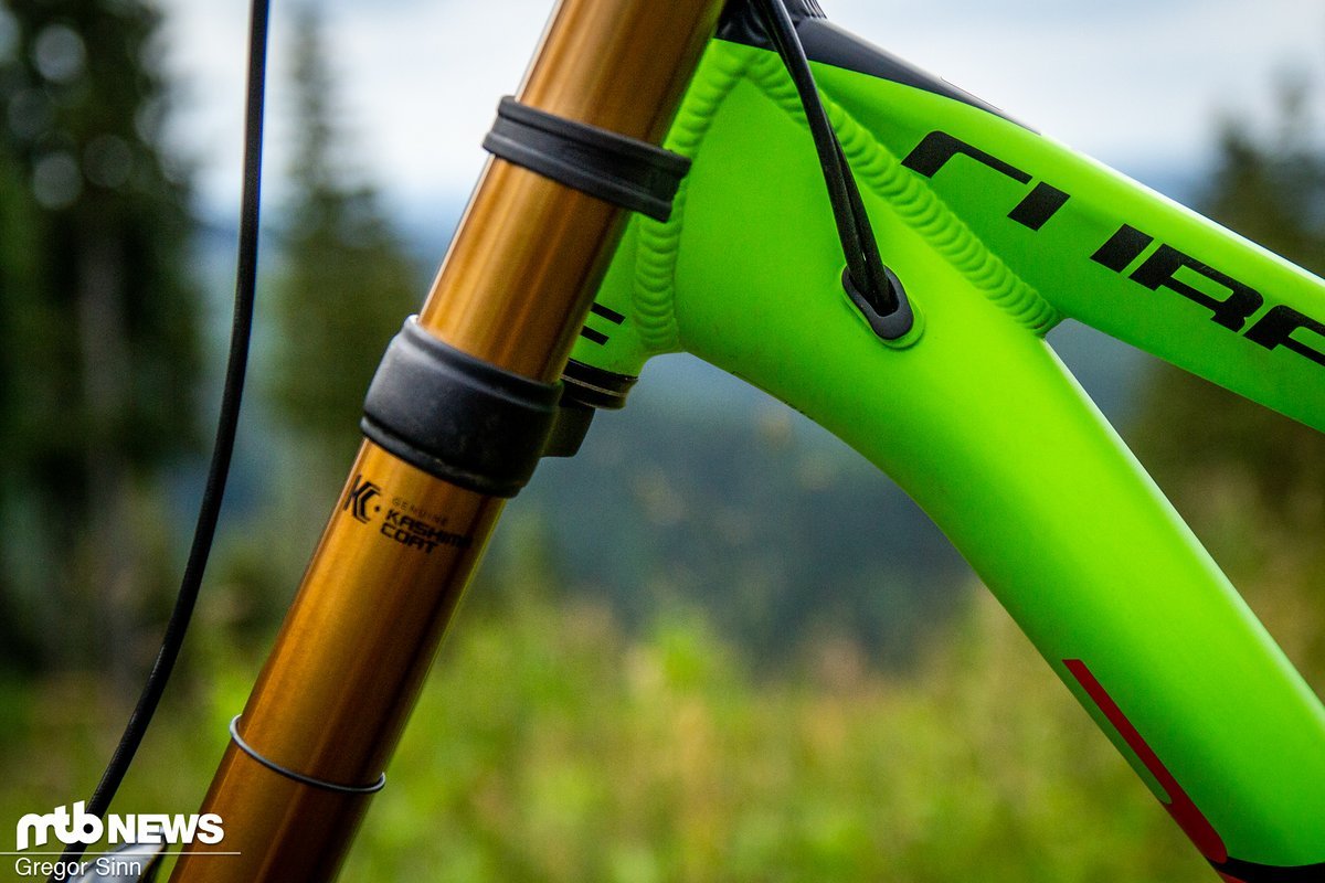

# Wie die meisten neuen Downhill-Federgabel setzt auch die Fox 49 auf das neue Boost-Maß - dieses nutzt weiterhin auf eine 20 x 100 mm Achse. Allerdings befindet sich die Bremsscheibe 5 mm weiter außen. Dies kann notfalls durch einen Spacer kompensiert werden.

# Das Cockpit besteht aus einem Race Face Sixc Carbon-Lenker, den wir auf 780 mm Breite gekürzt haben, und einem 50 mm langen Race Face Atlas DM-Vorbau.
# Geschaltet wird an unserem Cube Two15 29-Testbike mit der bekannten SRAM X01 DH-Schaltung mit sieben Gängen.

Wer mit dem bisherigen Cube Two15-Downhillbike vertraut ist, dem dürfte seine neue 29″ Inkarnation merkwürdig bekannt vorkommen. Im Gegensatz zu einigen anderen Herstellern hat Cube sich allerdings nicht darauf beschränkt, einfach einen längeren Hinterbau an den klassischen Hauptrahmen zu schrauben, und hat stattdessen nicht nur bei der Geometrie, sondern auch einigen konstruktiven Details Hand angelegt. Als Rahmenmaterial kommt wieder durch die Bank weg Aluminium zum Einsatz – und das trotz des beeindruckenden Gesamtgewichts von 15,6 kg (mit Pedalen) unseres 29″ Testbikes in L. Beim filigran ausgeführten Hinterbau handelt es sich um ein klassisches Viergelenker-Design. Allerdings wurde dabei der Dämpfer so gedreht und nach hinten versetzt, dass der Piggyback in einer großen Aussparung im Sitzrohr verschwindet. Angelenkt wird er von einer lang gezogenen, zweiteiligen Schwinge. Der Hinterbau bewegt sich auf Kugellagern, die allerdings nicht gerade überdimensioniert sind. Dafür kommen pro Seite zwei Kugellager zum Einsatz – selbst in den sehr schlanken Kettenstreben. Diese und auch die Sitzstreben sind mit massiven Verstrebungen vor den Lagerpunkten verstärkt. Im Vergleich zum alten 27,5″ Cube Two15 wurde zudem die Anbindung der Schwinge an den Hinterbau versteift, um den größeren Hebelkräften des 29″ Hinterrads gerecht zu werden.
Die Anbindung des Hinterbaus an den lang gezogenen Link wurde deutlich versteift
# Die Anbindung des Hinterbaus an den lang gezogenen Link wurde deutlich versteift - trotz 29" Hinterrad und dicken Reifen ist zudem noch jede Menge Platz für Schlamm.
Die kleinen Schraubenköpfe lassen die Lagerpunkte geradezu winzig wirken, dahinter verbergen sich allerdings pro Seite zwei deutlich größere Kugellager
# Die kleinen Schraubenköpfe lassen die Lagerpunkte geradezu winzig wirken, dahinter verbergen sich allerdings pro Seite zwei deutlich größere Kugellager - beim Innenlager setzt Cube auf den Pressfit-Standard.
# Tatsächlich ziemlich klein fällt der Lagerpunkt in der Kettenstrebe aus.
Die Kabel und Leitungen wandern am Cube Two15 knapp hinter dem Steuerrohr in den Rahmen. Hier wurde allerdings etwas gespart: Die Gummi-Stopfen an den Eingängen schließen nicht sehr dicht ab und verschieben sich gerne mal. Zudem können die Leitungen im dünnwandigen Rahmen leicht klappern. Etwas unsinnig kam uns auch die Führung der Bremsleitung vor, die in einem relativ engen Radius für wenige Zentimeter in der Kettenstrebe läuft –  hier wäre es sicher einfacher und nicht weniger schick gewesen, sie außen zu führen. An den Produktions-Modellen wird der Hinterbau mit etwas spartanischen Gummi-Schonern vor der Kette geschützt. Bei unseren Testbikes hat Team-Mechaniker Jensen nachgeholfen und alles sehr ordentlich mit Slapper-Tape beklebt, was einfach geht und wir jedem empfehlen würden. Zwischen Dämpfer und Hinterrad hat Cube ein kleines Carbon-Schutzblech angebracht, das am Piggyback befestigt wird. Dieses hält zuverlässig den gröbsten Dreck vom Dämpfer fern, kann allerdings manchmal etwas verrutschen. Ist der Matsch jedoch einmal in die Aussparung im Rahmen eingedrungen und getrocknet, wird man ihn nicht so leicht los.
# Alle Kabel und Leitungen wandern in das Unterrohr. Leider sind die Gummi-Pfropfen an den Ein- und Ausgängen etwas weich und verschieben sich schnell - zudem neigen die Kabel dazu, im Inneren zu klappern.
Vor dem Dämpfer treten die Leitungen aus dem Unterrohr aus …
# Vor dem Dämpfer treten die Leitungen aus dem Unterrohr aus …
… und wandern wieder in die Kettenstreben. Insbesondere bei der Bremsleitung ist dieser Weg extrem kurz.
# … und wandern wieder in die Kettenstreben. Insbesondere bei der Bremsleitung ist dieser Weg extrem kurz.

Auf dem Trail
Der Plan für diesen Test war es, die 29″ und 27,5″-Varianten des Cube Two15 nicht nur im Bikepark, sondern auch im Renneinsatz gegeneinander zu testen. Da uns die Bikes verletzungsbedingt etwas später als geplant erreichten, ging es auch gleich ernst los: mit dem iXS Downhill Cup am Klinovec (auch bekannt als Bozi Dar). Erste Bedenken, dass die Umstellung auf die großen Laufräder zu schwerwiegend sein würde, um sie während der knappen Trainingszeit zu schaffen, verflogen bereits auf der ersten Fahrt. Während man beim ersten Probesitzen auf dem Parkplatz noch deutlich spürt, dass der Sattel ungewöhnlich weit vorne ist und die Front trotz flachem Lenker eine beträchtliche Höhe hat, fühlt sich all das auf der Strecke ziemlich richtig an. Zudem ist Bozi Dar mit seiner zwar ruppigen, aber breiten und einsehbaren Bikepark-Strecke wie geschaffen, um sich an ein 29″ Bike zu gewöhnen. Eine Überraschung erwartet den 29″ Neuling jedoch an der ersten tieferen Kante: Das Hinterrad grüßt – und zwar täglich. Der kleinere Abstand zwischen Hinterteil und Hinterrad macht sich des Öfteren bemerkbar. Allerdings bekommt man schnell ein Gefühl dafür und kann durch die größere Laufruhe und das hohe Cockpit leicht etwas aufrechter und weiter vorne stehen.
Wir sind direkt ins kalte Wasser gesprungen und haben das Cube Two15 29" beim iXS Downhill Cup auf der extrem schnellen und ruppigen Strecke am Klinovec das erste Mal ausprobiert.
# Wir sind direkt ins kalte Wasser gesprungen und haben das Cube Two15 29" beim iXS Downhill Cup auf der extrem schnellen und ruppigen Strecke am Klinovec das erste Mal ausprobiert. - Die großen Laufräder sind für solche Verhältnisse wie geschaffen, nehmen auf schnellen Passagen viel Geschwindigkeit mit und schonen Hände und Füße in besonders ausgebremsten Sektionen.
Klassische Bikepark-Kurven sind kein Problem mit dem Cube Two15
# Klassische Bikepark-Kurven sind kein Problem mit dem Cube Two15 - mit 15,6 kg ist das Bike sehr leicht und fühlt sich durch die nicht zu extreme Geometrie vergleichsweise handlich an. Es benötigt lediglich etwas mehr Kraft, um es in die Kurve zulegen – ansonsten folgt es jedem Lenkimpuls sehr willig.
An Bord des Cube Two15 29 stellt sich schnell das typische 29er-Fahrgefühl ein, wie man es bereits von vielen Trail- und Enduro-Bikes kennt. Durch das tief abgesenkte Tretlager und den hohen Stack steht man richtig tief und sicher im Rad drin statt obendrauf. Zusammen mit den wirklich grandiosen Überrolleigenschaften der großen Laufräder vermittelt das in ruppigen Passagen extrem viel Sicherheit. Das Two15 ist aber kein Unebenheiten aufsaugendes Ballerbike, sondern reicht Feedback an den Fahrer weiter und benötigt in rauem Gelände etwas Gegendruck, was vor allem am immer noch etwas linearen Viergelenker-Hinterbau liegt. Im Vergleich zum 27,5″ Vorgänger-Modell wurde dieser zwar progressiver gestaltet – dennoch bestückten wir unseren Fox Float X2-Luftdämpfer mehr und mehr mit Volumenspacern. Auf eher schnellen Strecken wie Bozi Dar oder Todtnau geht die Gleichung damit hervorragend auf und das Cube Two15 lässt sich sehr aktiv in die Luft bewegen, schluckt die meisten Schläge und hat noch einiges an Reserven für harte Landungen übrig. Wird die Strecke allerdings sehr verblockt oder der Fahrer sehr müde, wie es beim iXS EDC in Spicak der Fall war, kann man sich etwas mehr Komfort wünschen. Ein Stahlfederdämpfer kann diesen liefern, rauscht aber schneller durch den Federweg. Hier empfiehlt sich am ehesten ein Modell mit einer etwas progressiveren Dämpfung, wie der Fox Van oder Öhlins TTX 22.
Wenn man zu langsam ist, muss man eben ordentlich am Lenker ziehen. Das geht dank des aktiven Fahrwerks mit dem Cube Two15 29 ziemlich gut.
# Wenn man zu langsam ist, muss man eben ordentlich am Lenker ziehen. Das geht dank des aktiven Fahrwerks mit dem Cube Two15 29 ziemlich gut. - Mit ausreichend installierten Tokens im Dämpfer bietet dieser eine sehr gute Progression und rauscht auch bei verpatzten Landungen nicht durch den Federweg. Zudem helfen die großen Laufräder, ruppige Landungen glatt zu bügeln und sorgen so für Kontrolle und Sicherheit.
Zu Testzwecken sind wir das Cube beim extrem harten iXS EDC in Spicak einen Tag lang mit einen Öhlins TTX22-Stahlfederdämpfer gefahren …
# Zu Testzwecken sind wir das Cube beim extrem harten iXS EDC in Spicak einen Tag lang mit einen Öhlins TTX22-Stahlfederdämpfer gefahren …
… dieser sorgt auf der anstrengenden und mit Steinen gespickten Strecke für etwas mehr Komfort, bietet dafür aber nicht ganz die Endprogression des Luftdämpfers. Je nach Strecke ist ein solcher Stahlfederdämpfer jedoch eine Alternative.
# … dieser sorgt auf der anstrengenden und mit Steinen gespickten Strecke für etwas mehr Komfort, bietet dafür aber nicht ganz die Endprogression des Luftdämpfers. Je nach Strecke ist ein solcher Stahlfederdämpfer jedoch eine Alternative.
iXS Downhill Cup Klinovec 2018 – Track-Check von GregorMehr Mountainbike-Videos
Doch wie schaut es eigentlich mit den bei 29ern oft kritisierten Kurveneigenschaften aus? Die kurze Antwort lautet: ziemlich gut! Dank der sehr gut ausbalancierten, nicht zu aggressiven Geometrie folgt das Cube Two15 29 jedem Lenkimpuls willig. In schnellen Sektionen kann man spüren, dass sich das Bike gerne selbst aufrichtet und etwas mehr Druck benötigt, um in Kurven gelegt zu werden. Das ist in den meisten Fahrsituationen allerdings eine positive Eigenschaft, dank derer man mehr Kraft spart als verliert, da man einfach entspannter auf dem Bike steht. Durch den hohen Stack muss man sein Gewicht relativ aufrecht und aggressiv über die Front verlagern, was aber ohnehin Sinn ergibt, um dem Hinterrad etwas Platz zu geben. Wir könnten uns vorstellen, dass viele Fahrer deshalb mit einem noch flacheren Lenkwinkel schnell überfordert wären und das Rad unhandlich fänden. Zudem hatten wir nie den Wunsch nach noch mehr Lenkstabilität, denn das Two15 kam in keiner Situation ins Flattern. Die große Auflagefläche der Räder sorgt für ein spürbares Plus an Grip, wodurch man sich insgesamt einen etwas ruhigeren Fahrstil aneignet und Kurven, die man vorher im Volldrift genommen hat, nun lieber rund und von außen, dafür aber ohne Bremse fährt. Ausreichend Fahrtechnik und Kraft vorausgesetzt, steht einem die Möglichkeit mit dem Volldrift jedoch weiterhin offen – man muss einfach etwas schneller fahren. Beim Anbremsen in steile Kurven bleibt der Hinterbau vergleichsweise aktiv und sackt nicht stark zusammen – durch das hohe Cockpit entsteht jedoch auch kein Überschlagsgefühl.
Insgesamt ist Cube die Integration der 29″ Laufräder in das Two15 hervorragend gelungen. Durch das geringe Gewicht und poppige Luftfahrwerk lädt es auch auf glatt polierten Bikepark-Strecken zum Spielen ein und lässt sich mit etwas Nachdruck sogar querstellen. Im Herzen ist es jedoch ein Racebike, das besonders auf schnellen und abwechslungsreichen Strecken seine Karten voll ausspielen kann. Das zeigt sich besonders auf der typischen Mittelgebirgsstrecke in Ilmenau, die einen gesunden Mix aus schnellen und technischen, natürlichen Passagen bietet. Hier fühlt es sich in keiner Situation behäbig an, sondern lässt sich präzise auf der Strecke platzieren und hält die Linie dann besser als die meisten 27,5″ Kollegen.
Wer nur auf glatte Freeride-Strecken und fette Whips steht, der wird mit einem 27,5" Bike glücklicher werden
# Wer nur auf glatte Freeride-Strecken und fette Whips steht, der wird mit einem 27,5" Bike glücklicher werden - mit etwas Mühe und einem Sprung, der sich besser dafür eignet, lässt sich das leichte Cube Two15 29 jedoch durchaus quer legen.
Der Vergleich: 27,5″ vs. 29″
Wie bereits Anfang der Saison versprochen, sind wir das Cube Two15 29 auf einer Vielzahl von Strecken im direkten Vergleich zu seinem identisch ausgestatteten 27,5″ Vorgänger gefahren. Zu Beginn konnten wir auch einige erste gezeitete und gefilmte Vergleichsfahrten machen – leider mussten die geplanten restlichen Fahrten aufgrund einer Verletzung abgesagt werden. Dennoch konnten wir nach mehreren Monaten mit den Bikes auf einer Vielzahl bekannter und teils sehr unterschiedlicher Strecken einiges an aussagekräftigen Daten und Eindrücken sammeln. Verblüffend fanden wir, dass wir uns selbst in verblockten, engen Sektionen auf dem 29er wohler gefühlt haben. Hier muss man zwar auch vorher etwas investieren, um auf eine runde Außenlinie zu gelangen, dafür bleibt das Rad weniger an Felsen und Vorsprüngen hängen und lässt sich leichter auf besagte Linie dirigieren.
29" oder 27,5"? Es kommt wie so oft auf die Größe drauf an. Große Fahrer, die gerne in hartem Downhill-Gelände unterwegs sind, belohnt das Cube Two15 29 mit viel Laufruhe und Sicherheit
# 29" oder 27,5"? Es kommt wie so oft auf die Größe drauf an. Große Fahrer, die gerne in hartem Downhill-Gelände unterwegs sind, belohnt das Cube Two15 29 mit viel Laufruhe und Sicherheit - selbst auf extrem verblockten und engen Strecken konnten wir mit dem wendigeren 27,5" Bike keinen Vorsprung herausfahren.
Während der Umstieg zwischen den Rädern zu Anfang noch sehr einfach war, haben wir uns mit der Zeit immer mehr an die Laufruhe und Stabilität des 29ers gewöhnt. Insbesondere in Rennsituationen machte dies die Umstellung etwas schwierig, da man mit dem 27,5″ Bike nicht immer dieselbe Linie fahren konnte und den Schwerpunkt deutlich weiter nach hinten legen musste, um ein Überschlagsgefühl zu vermeiden. Das machte das 29er unabhängig von der Strecke ganz klar zum Favoriten: Man kommt einfach leichter auf Geschwindigkeit. Ob die Endgeschwindigkeit am Ende tatsächlich höher ist, hängt stark vom Fahrer ab – im Endeffekt muss man sich einfach trauen. Obwohl wir zu Beginn des Testzeitraums noch keine riesigen Zeitunterschiede feststellen konnte, kristallisierte sich nach etlichen Fahrten auf verschiedenen Strecken die Wiederholbarkeit und Fehlerquote als wichtiger Punkt heraus: Mit dem ruhigeren 29er macht man in vielen Fahrsituationen weniger Fehler und kann leichter ziemlich identische Läufe fahren.

  • Luftdämpfer vs. Stahldämpfer Das Two15 ist mit seinem eher linearen Fahrwerk am besten für den Einsatz eines Luftdämpfers geeignet. In Spicak hatten wir die Chance, einen Öhlins TTX 22-Stahlfederdämpfer im Rad zu testen. Dieser macht das Heck etwas komfortabler, erreicht trotz vergleichsweise progressiver Dämpfung jedoch schneller das Ende des Federwegs. Alternativ bietet sich der im Two15 Race verbaute Fox Van-Dämpfer an. In den meisten Fällen war unser Tester, ein erklärter Stahlfeder-Fan, jedoch sehr zufrieden mit dem verbauten Fox Float X2-Dämpfer.
  • Bremsscheiben Unser Testbike kam, genau wie die Serien-Modelle, mit einer 180 mm Bremsscheibe am Heck. Trotz voluminöser Magura MT7-Bremsen und 70 kg leichtem Testfahrer ist das an einem 29″ Downhill-Bike einfach zu wenig. Nachdem das Rad auf SRAM Code RSC-Testbremsen mit 200 mm Bremsscheiben umgerüstet wurde, war Fading kein Thema mehr.
# Ist der Hinterbau voll eingefedert, sind nur wenige Millimeter Platz zwischen der Sattelstütze und der Brücke - und auch das Hinterrad kommt ganz schön weit hoch und kann Fahrer mit kurzen Beinen unangenehm überraschen.
