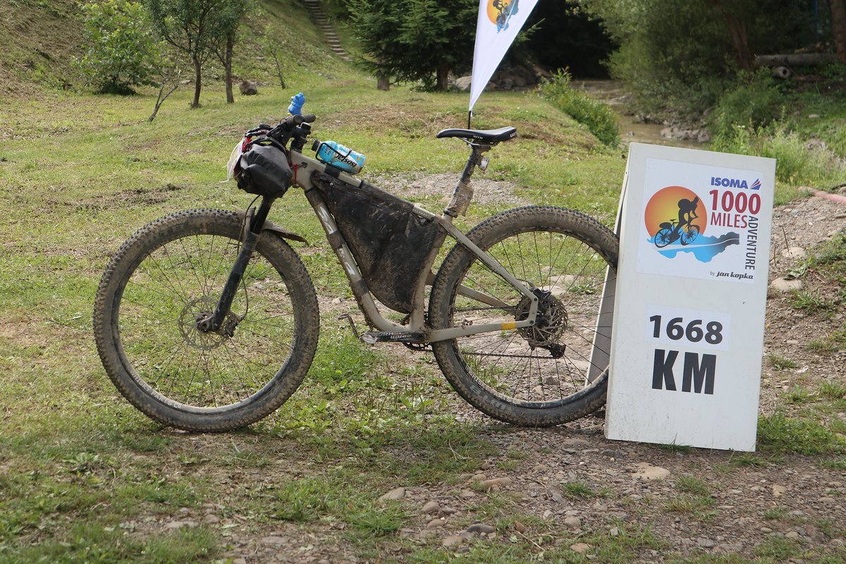

Im Rahmen des 1000 Miles Bikepacking-Rennens haben die MTB-News-Leser Christian und Marcus verschiedene Produkte auf Herz und Nieren getestet – ebenfalls dabei natürlich zwei Bikes, von denen wir euch an dieser Stelle das Salsa Woodsmoke von Christian vorstellen möchten. Das schicke Carbon-Hardtail rollt auf 29″-Laufrädern mit breiten Reifen, an der Front arbeitet eine RockShox Yari Federgabel mit 120 mm Federweg und der asymetrische Hinterbau sorgt für das gewisse Extra.

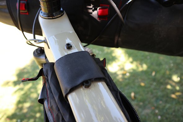

Die Montagemöglichkeit der Flaschenhalter auf dem Oberrohr  und am Unterrohr sind auf den ersten Blick eine schlaue Lösung – dadurch kann das komplette Rahmendreieck des Hardtails als Staufach für Bikepacking-Taschen genutzt werden. In der Praxis erwiesen sich allerdings beide Flaschenhalter als unpraktisch – selbst mit zusätzlicher Fixierung fiel die Flasche am Oberrohr des Öfteren heraus. Die Flasche am Unterrohr streifte im Trail durchgängig am Reifen, selbst bei kleinen 0,33 Liter-Flaschen. Hier sind die Plus-Reifen einfach zu groß. Neben der geräumigen Rahmentasche wurde noch eine Lenker-Rolle montiert. Dank der Gummi-Abstandshalter sitzt diese Rolle extrem stabil und zeigte auch nach 1000 Meilen keinerlei Ermüdungszeichen.

Das Salsa Woodsmoke bietet die Möglichkeit am Oberrohr und am Unterrohr Flaschenhalter zu montieren ...
# Das Salsa Woodsmoke bietet die Möglichkeit am Oberrohr und am Unterrohr Flaschenhalter zu montieren ...
... Beide Montage-Positionen erwiesen sich jedoch als etwas unpraktisch.
# ... Beide Montage-Positionen erwiesen sich jedoch als etwas unpraktisch.

Das Salsa Woodsmoke wurde auf der Bayreuther Bundesliga Cross-Country-Strecke und im Rahmen der 1000miles Bikepacking Challenge, die vom westlichsten Teil Tschechiens über 1.600 Kilometer und 39.000 Höhenmeter bis zum östlichsten Teil der Slowakei geht, getestet.

    LOL! die Aufnahme auf dem Oberrohr ist eine Verschraubung für die hauseigene Tasche.
    Und im "Flaschenhalter" am Unterrohr führt man eher eine kurze Spezialflasche mit Werkzeug und Ersatzschlauch mit.
    Dafür hat die Rahmentasche immer ein separates Fach für eine Trinkblase.
    Felix
    Nur doof, dass Salsa selber von Flaschenhaltern spricht https://salsacycles.com/bikes/woodsmoke/2018_woodsmoke_slx_1x11_29
    Bzw für dich: LOL!

    Ich lese da 3 Flaschenhalter. Zwei im Rahmen und einen am Unterrohr. Der auf dem Oberrohr ist nicht für einen Flaschenhalter gedacht. Am Unterrohr geht vielleicht mit kleiner Trinkflasche ohne Federgabel und/oder nicht mit Maximalbereifung.
