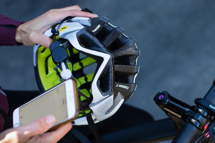

Das neue Specialized ANGi-System ist unauffällig in den Helm integriert und wird über eine App gesteuert
Das neue Specialized ANGi-System ist unauffällig in den Helm integriert und wird über eine App gesteuert - ab 2019 sind alle Specialized-Helme dafür vorbereitet. Im Notfall benachrichtigt die App ausgewählte Kontakte automatisch.

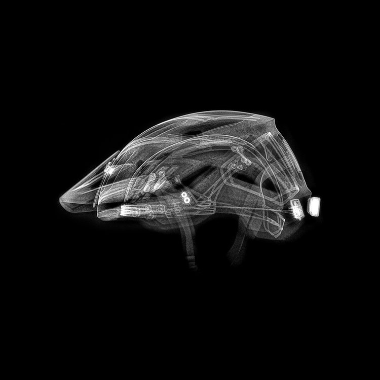

Im Helm sind Beschleunigungsmesser und ein Gyroskop integriert. Das System soll in der Lage sein, schwere Stürze zu erkennen und nur bei einer tatsächlichen Verletzung den Alarm auszulösen
Im Helm sind Beschleunigungsmesser und ein Gyroskop integriert. Das System soll in der Lage sein, schwere Stürze zu erkennen und nur bei einer tatsächlichen Verletzung den Alarm auszulösen - sollte dennoch ein Fehlalarm auftreten, kann man diesen per Knopfdruck während einer gewissen Zeitspanne beenden.
# Das neue Specialized ANGi-System ist unauffällig in den Helm integriert und wird über eine App gesteuert - ab 2019 sind alle Specialized-Helme dafür vorbereitet. Im Notfall benachrichtigt die App ausgewählte Kontakte automatisch.

“ANGi” steht für “Angular and G-Force Indicator”. Das bedeutet schlicht “Winkel und Beschleunigungs-Messer”. Das System wurde unter dem Namen ICEdot bekannt und von Specialized 2017 übernommen. Wie funktioniert ANGi? Das Prinzip dabei: Sensoren in einer kompakten, am Helm befestigten Einheit überwachen ständig den Fahrzustand. Die Einheit erkennt typische Beschleunigungs-Muster und Kräfte, die bei einem Sturz entstehen. Das Besondere: Das System kann laut Specialized unterscheiden, ob Kräfte am Werk sind, die das Gehirn schädigen können oder ob es sich um (für das Gehirn) ungefährliche Erschütterungen handelt. Dadurch können laut Specialized Fehlalarme besser vermieden werden. Zudem soll die Messeinheit an das Befestigungssystem der Specialized-Helme angepasst sein, was die Genauigkeit weiter verbessern soll – und als Grund genannt wird, warum ANGi nicht zu älteren Specialized-Helmen kompatibel ist.
# Im Helm sind Beschleunigungsmesser und ein Gyroskop integriert. Das System soll in der Lage sein, schwere Stürze zu erkennen und nur bei einer tatsächlichen Verletzung den Alarm auszulösen - sollte dennoch ein Fehlalarm auftreten, kann man diesen per Knopfdruck während einer gewissen Zeitspanne beenden.
Was passiert bei einem Sturz? Bemerkt der Sensor ein gefährliches Bewegungsmuster, meldet er das an die spezielle Ride App auf dem Smartphone. Dann vergeht eine gewisse Reaktionszeit, bevor ein hörbarer Alarm ausgelöst wird. Ist alles okay, können Nutzer den Alarm abschalten. Die Zeit dafür ist laut Specialized einstellbar zwischen 15 und 90 Sekunden. Greift der Nutzer nicht ein, sendet die App via Mobilfunknetz einen Notruf mit der Position an vom Nutzer festgelegte Kontakte. Wer möchte, kann über die Ride App auch seine Fahrtpläne mit anderen teilen oder anderen ermöglichen, ihn live zu verfolgen. Sollte man unterwegs keinen Handy-Empfang haben, kann man eine Ankunftszeit festlegen – ist man zu diesem Zeitpunkt immer noch nicht zurück, wird ebenfalls ein Alarm ausgelöst. Dafür benötigt man lediglich beim Losfahren und Ankommen Empfang.
