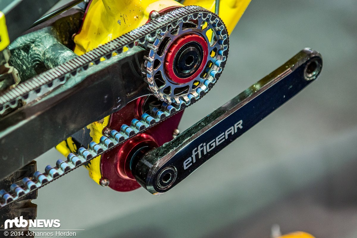

# Wir verzichten auf die Fingerprobe - die Riemenscheibe ist zwar schonender als das Ritzel, aber gute Chancen rechnen wir uns hier auch nicht aus.
Hätte ein Riemenantrieb den Finger retten können?
Können Besitzer eines Riemenantriebs ruhig schlafen? Schließlich gibt es jede Menge Riemen-Fixies; und sogar einige wenige Getriebebikes mit Riemen, die auf einen Freilauf in der Nabe verzichten. Am Drehimpuls und dem benötigten Drehmoment für das abrupte Anhalten ändert sich nichts, bei einem Bike mit schweren Reifen sind die Zahlenwerte ja sogar noch deutlich höher. Aber: Die Flächenpressung auf den Finger wird geringer. Ein Gates Carbondrive-Ritzel ist 12 mm statt 2 mm breit, die eingequetschte Fläche ist also 6 Mal so groß. Das Blöde an der Sache: über 180 kg auf der Fläche eines Fingernagels bleiben leider ebenfalls nicht ohne Folgen.
