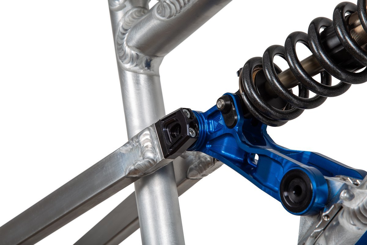

Der “Schwingenmutator”
Der “Schwingenmutator” - auf diese Weise kann durch den Tausch eines Mutators die Länge der Schwinge gemäß<br> des Geolution-Konzepts mit der Rahmenhöhe “mitwachsen”

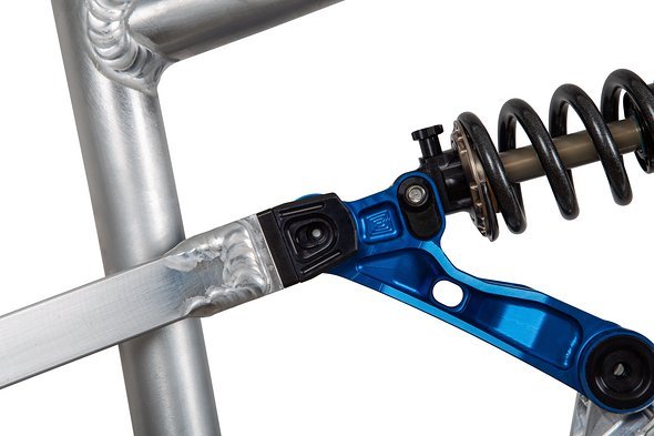

Der “Druckstrebenmutator”
Der “Druckstrebenmutator” - so kann man in ein- und denselben Rahmen zwei verschiedene Laufradgrößen montieren
Durch Umhängen des Dämpfers werden zwei unterschiedliche Federwege ermöglicht
Durch Umhängen des Dämpfers werden zwei unterschiedliche Federwege ermöglicht - dank des “G1 Shock Lever” kann kann der Fahrer zwischen 162 mm oder 175 mm wählen

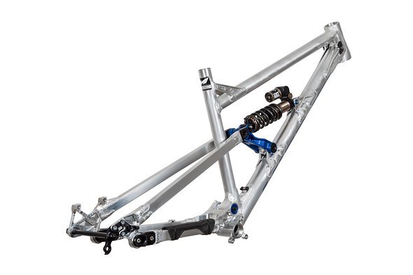

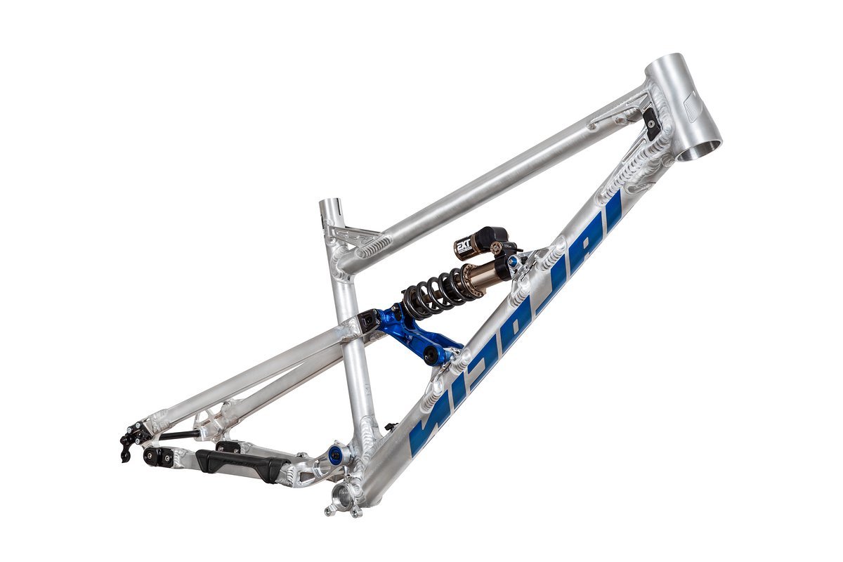

Nicolai G1-Rahmenset
Nicolai G1-Rahmenset - ab 2.699 € (ohne Dämpfer), fahrbar in 27,5" und 29", 3.9 kg Gewicht, 162 mm oder 175 mm Federweg und ab sofort erhältlich

Der komplett neu konstruierte Enduro-Rahmen ist modular aufgebaut und kann mit 27,5″ oder 29″-Laufrädern gefahren werden. Die Anpassung geschieht durch den Steuersatz und unterschiedliche Einschraub-Elemente, die Mutatoren genannt werden. Der Federweg kann zwischen 162 mm und 175 mm gewechselt werden, somit bietet der Rahmen genug Potential für die gröbsten Endurotouren.
  • Rahmenmaterial 7020er Aluminium
  • Federweg Je nach Wahl (vorne) | 162 mm / 175 mm (hinten)
  • Hinterbau Horst Link
  • Laufradgröße 27,5″ / 29″
  • Besonderheiten Geolution-Geometrie, EXT-Stahlfederdämpfer, fünf Jahre Garantie

„Mit Hilfe des sogenannten Druckstreben-Mutators können wir die Tretlagerhöhe und den Lenkkopfwinkel fein einregeln. Die Mutatoren gibt es in den Längen 3,5, 6,5, 10, 12 und 15 mm. Diese neue Technologie versetzt uns in die Lage, unterschiedliche Druckstreben-Längen zu realisieren. Der Mehrwert für den Kunden erklärt sich wie folgt: Man kann an einen einzigen G1-Rahmen unterschiedliche Laufradgrößen montieren.
Der sogenannte Schwingen-Mutator ist auch ein von uns neu entwickeltes Bauteil an der Hinterradschwinge, welches viele Funktionen in nur einem einzigen Bauteil vereinigt: Die Mutatoren sind in unterschiedlicher Länge verfügbar (33, 41 und 47mm). Auf diese Weise kann, nur durch den Tausch eines Mutators, die Länge der Schwinge gemäß unseres Geolution-Konzepts mit der Rahmenhöhe ‚mitwachsen‘.
Ebenfalls komplett neu wurde der G1-Umlenkhebel entwickelt, der durch Umhängen des Dämpfers zwei unterschiedliche Federwege ermöglicht. Im oberen Loch eingebaut bietet das Bike 162 mm Federweg am Hinterbau. 175 mm Federweg entstehen, wenn der Dämpfer im unteren Loch platziert wird.” – Nicolai Bikes
