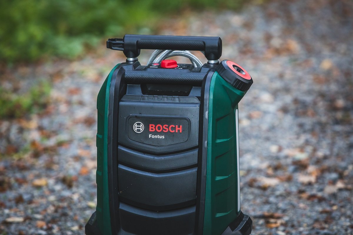

War der Aqua2Go schon ein ordentlicher Brummer – gewichtsmäßig legt der Bosch Fontus noch eine gute Schippe drauf: Ohne gefüllten Tank bringt das Reinigungsgerät satte 9,5 kg auf die Waage. Das merkt man aber nur beim Herausheben aus dem Karton – zum Transport finden sich am Fontus nämlich zwei große Transportrollen. Wie bei einem Trolley lässt sich ein stabiler Alu-Griff ausfahren und sauber arretieren. Und auch wenn der grüne Brummer fast 10 Kilo wiegt, ist er mit einer Höhe von 66 Zentimetern bei einer Breite von 40 Zentimetern sehr kompakt, wirkt optisch aufgeräumt, auch der Transport funktioniert dank des Trolley-Styles vollkommen problemlos. Das zwei Meter lange Hochdruckkabel lässt sich locker zusammenrollen und auf der Rückseite einklemmen, das weitere Zubehör befindet sich im Inneren des Reinigungs-Trolleys: Klappt man die Frontseite auf, sind Sprühpistole und “Smart Brush” leicht entnehmbar.

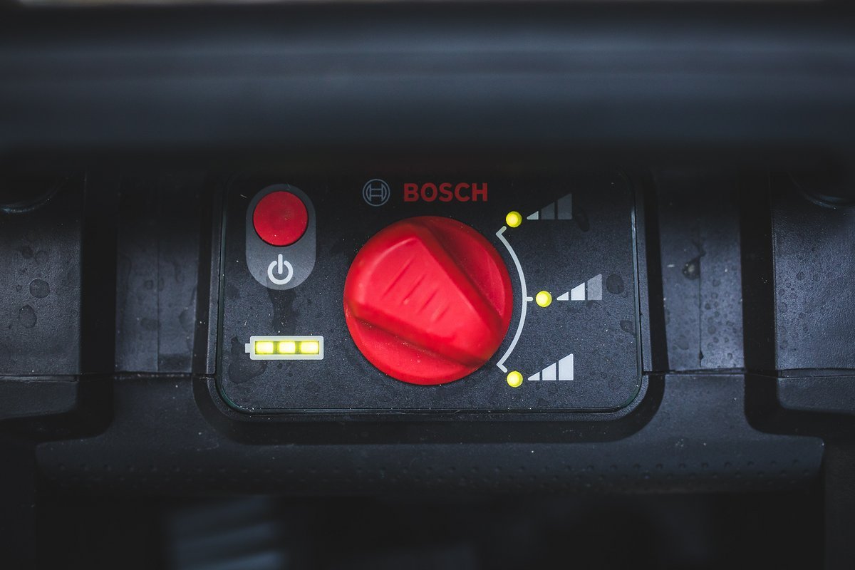

Der Fontus bietet drei verschiedene Wasserdruck-Stufen, die auf der Oberseite einstellbar sind. Hier befinden sich auch der Power-Button sowie die Anzeige für den Akkuladestand
# Der Fontus bietet drei verschiedene Wasserdruck-Stufen, die auf der Oberseite einstellbar sind. Hier befinden sich auch der Power-Button sowie die Anzeige für den Akkuladestand

Um den Fontus in Betrieb zu nehmen, wird der 18 Volt-Akku auf der Rückseite in den durch eine Klappe spritzwassergeschützten Akkuschlitten geschoben. Praktisch für Heimwerker, die mit Bosch-Geräten arbeiten: Der Akku gehört zur “Power for All”-Gruppe und ist mit einer Vielzahl von akkubetriebenen Bosch-Heimwerker- und Gartengeräten kompatibel. Das entsprechende Ladegerät ist ebenfalls im Lieferumfang des Bosch Fontus enthalten. Die gesamte Liste der Geräte ist hier zu finden. Und jetzt? Wasser marsch!

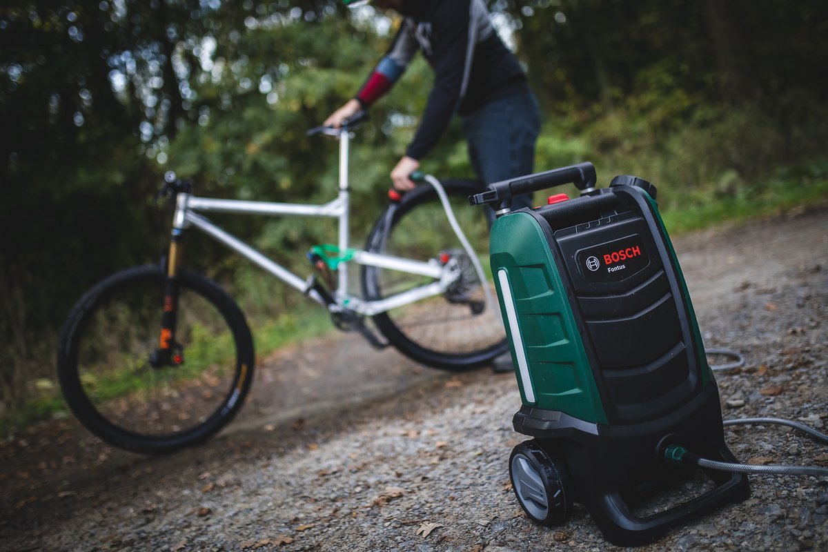

Apropos Wasserdruck: Da Bosch mit dem Fontus nicht nur Biker, sondern, generell Outdoor-Enthusiasten, Gartenliebhaber und gar Hundebesitzer ansprechen will („ideal zum Waschen von Fahrrädern, Gartenmöbeln, Hunden und Stiefeln”, Bosch-Homepage), ist eine Vielzahl an Optionen möglich. So lässt sich der Wasserdruck in drei Stufen einstellen. Zudem gibt es insgesamt vier Sprühbilder, mit denen sich das Wasser auf das jeweilige zu reinigende Objekt respektive Tier abfeuern lässt: Zwei sehr dünne, extrem druckvolle Wasserstrahlen, eine flächige, breite Variante und, der Hundeliebhaber frohlockt, eine fluffige Handbrause mit wenig Druck. Wir stellen am Sprühkopf den breiteren der beiden Einzelstrahlen ein und feuern los. Der Druck ist sehr schnell da und die Power immens – mit Abstand die stärkste Wasserfräse aller Akku-Reiniger, die wir bislang getestet haben!

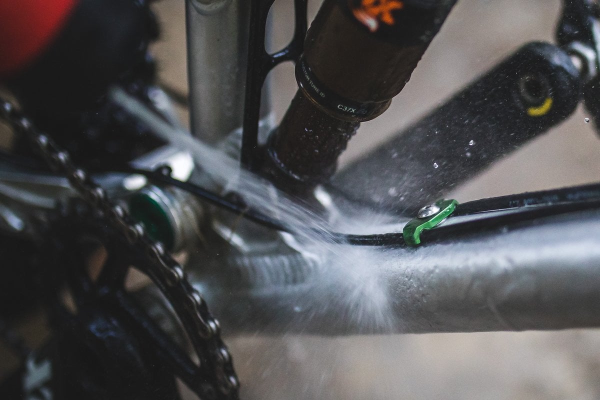

Den angetrockneten Dreck bekommt man mit den druckvollen Einzel-Wasserstrahlen am besten weg, für größere Bereiche nutzen wir den (immer noch starken) flächigen Wasserstrahl. Praktisch, um Lager oder geschmierte Komponenten zu schonen: Durch die drei Optionen der Wasserdruck-Einstellung lässt sich für diese Bereiche einfach eine der beiden zahmeren Varianten der Strahlen einstellen. Eine gute Zusatzoption ist die Bürste, durch die, wenn angeschlossen, das Wasser locker hindurchfließt und beim Schrubben schlecht erreichbarer Teile den Dreck hinaus schwemmt. Lange bevor Akku oder Wasservorrat die Biege machen, ist unser Testrad blitzeblank sauber – der Fontus funktioniert bestens.
Ohne Bürste geht es dann mit Power auf die dreckverkrusteten Stellen. Vorsicht ist bei Lagern geboten – hier bietet es sich an, eine Stufe tiefer zu schalten
