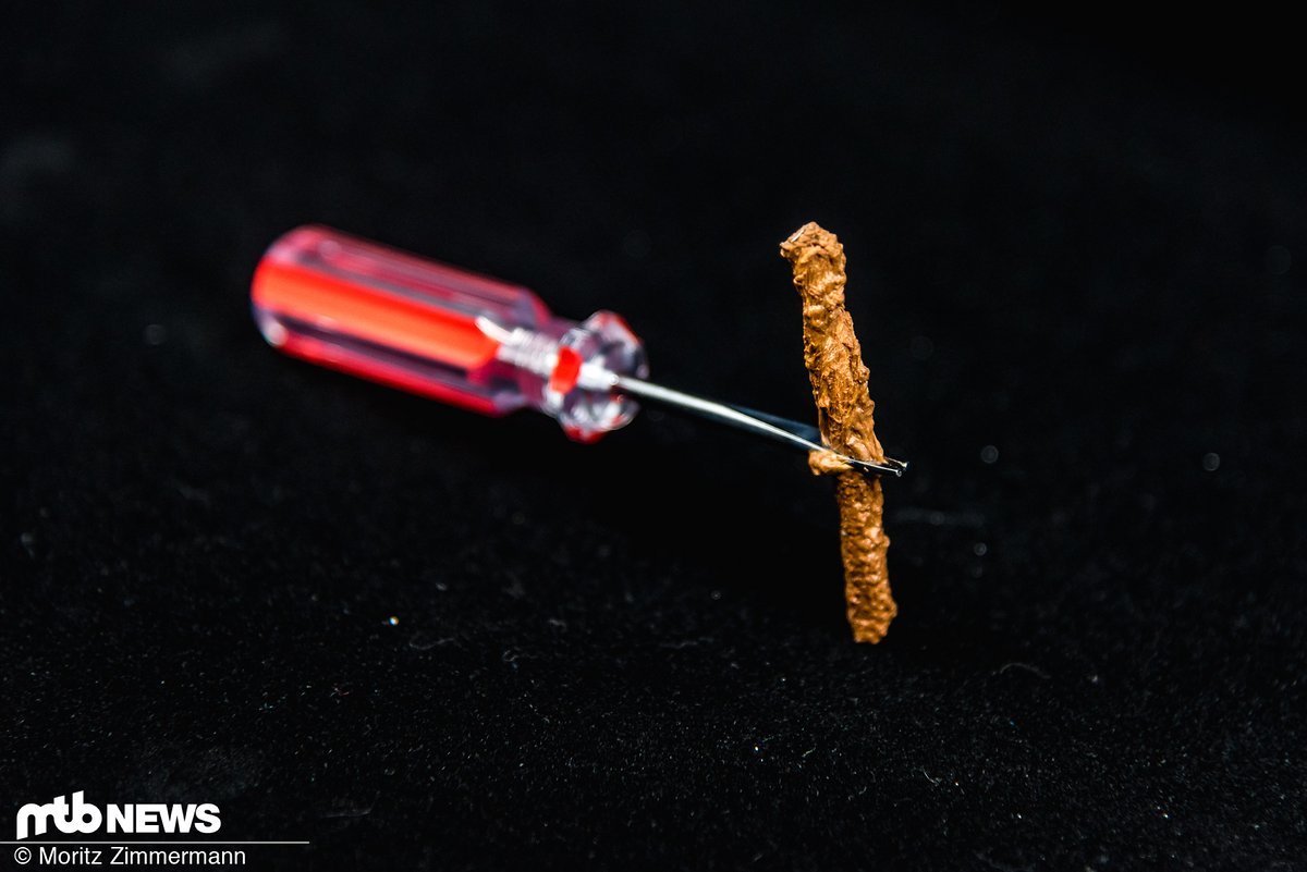

MaXalami bietet eine Vielzahl an möglichen Kombinationen ihrer Werkzeuge an. Eine vergleichsweise günstige, kleine und sinnvolle Lösung ist das MaXalami Tube Plus
MaXalami bietet eine Vielzahl an möglichen Kombinationen ihrer Werkzeuge an. Eine vergleichsweise günstige, kleine und sinnvolle Lösung ist das MaXalami Tube Plus - dieses kommt in einer praktischen Röhre und beinhaltet das wichtige Gabelwerkzeug und Reifenwürste in zwei Größten für 14,90 € (UVP).
In unserem Werkstatt-Vergleich konnte sich das MaXalami Tube Plus hervorragend schlagen
In unserem Werkstatt-Vergleich konnte sich das MaXalami Tube Plus hervorragend schlagen - die extrem klebrigen Würste dichten auch extrem große Risse erstaunlich gut ab. Am wichtigsten ist jedoch der Eindruck im Trailalltag.

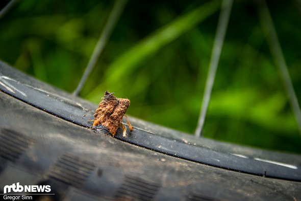

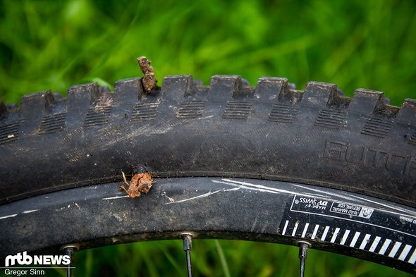

Die häufigste Form des Plattens in unserem Test waren Snakebites, mit je zwei Löchern an der Reifenflanke
Die häufigste Form des Plattens in unserem Test waren Snakebites, mit je zwei Löchern an der Reifenflanke - die flexiblen und klebrigen Würste stopfen auch Löcher direkt an der Felge ziemlich gut …
… allerdings muss man zwischendurch eine neue MaXalami in das Werkzeug einfädeln, was einiges an Zeit kostet.

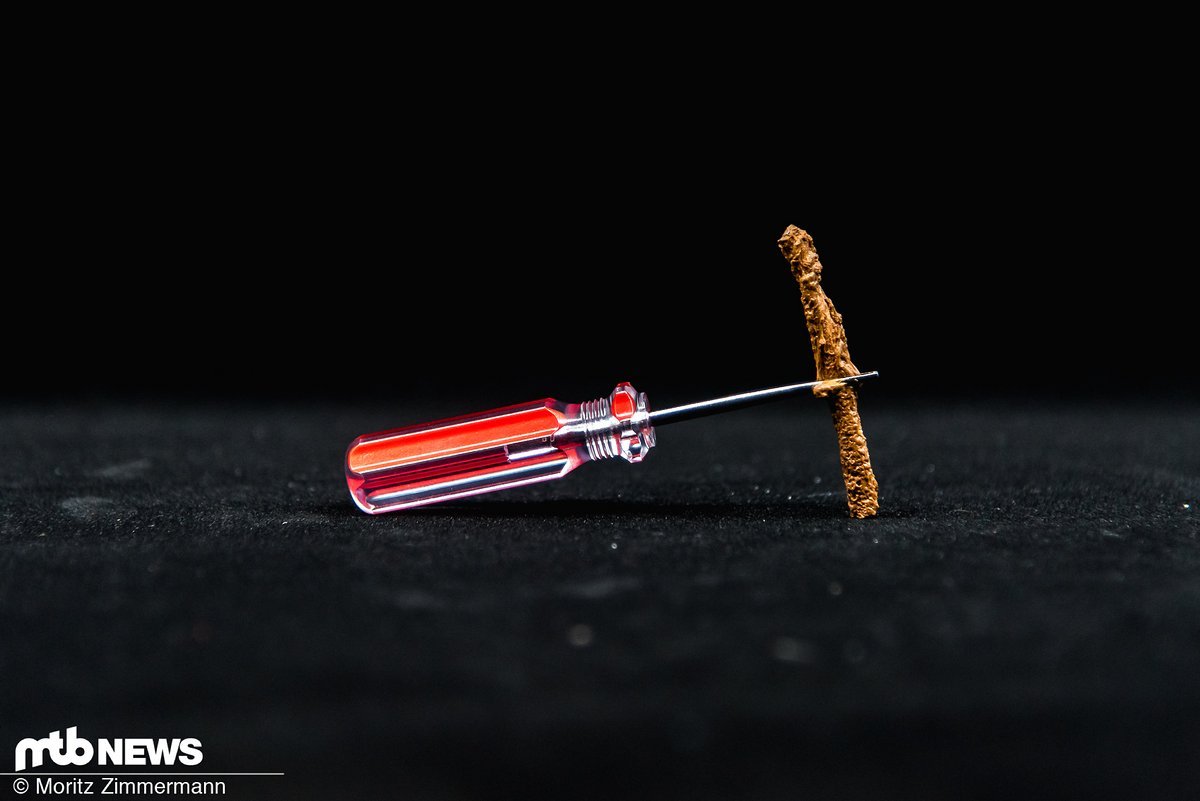

Das MaXalami Tube Plus bietet viel Plattensicherheit für wenig Geld
Das MaXalami Tube Plus bietet viel Plattensicherheit für wenig Geld - wir würden uns lediglich wünschen, dass es ein bisschen kleiner wäre und man etwas weniger vom langen und schmalen Griff abrutschen würde.

Das MaXalami Tube Plus besteht aus der Röhre, dem Einführ-Werkzeug sowie drei großen MaXalami-Plugs und fünf kleineren MaXanossi-Plugs. Mit 14,90 € (UVP) ist es zudem das günstigste Set im Test. Alternativ bietet MaXalami eine Vielzahl an Konfigurationen an: Es sind verschiedenen Röhren, Ahlen-Werkzeuge um das Loch zurechtzufeilen und neuerdings auch Lösungen, die im Lenker oder der Kurbel versteckt werden, möglich. Zudem kann man auf der Website große und kleine Ersatzplugs in verschiedenen Mengen bestellen.

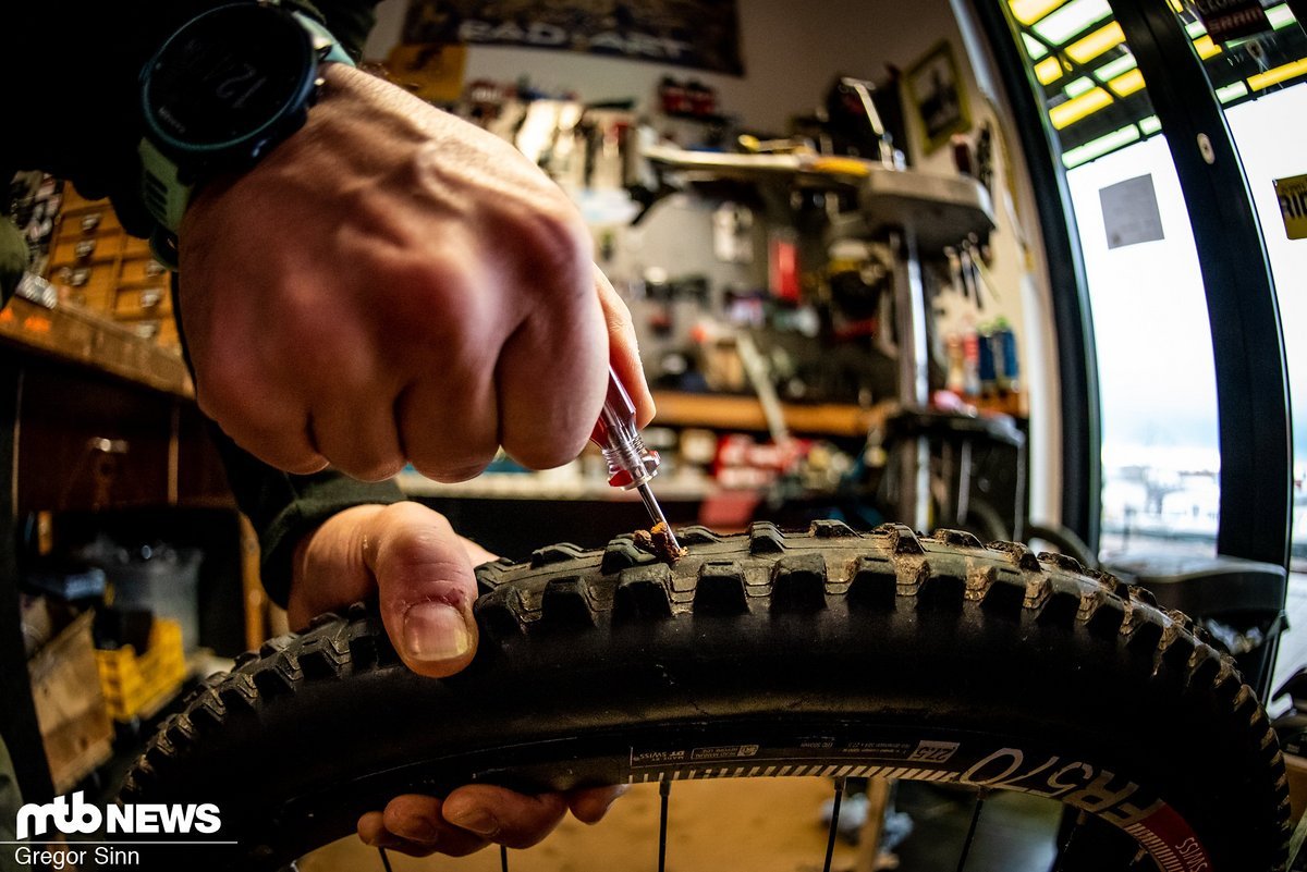

Auf dem Trail
Bevor man zu seiner ersten Fahrt mit dem MaXalami Tube Plus aufbricht, sollte man eine MaXalami im Werkzeug installieren. Hier ist zumindest anfangs Feinmotorik gefragt – probiert man dies erst auf dem Trail, ist die Luft längst aus dem Reifen. Bei unserem ersten Trail-Test wurden wir jedoch mit einem kleinen Problem konfrontiert: Steckt man für den Transport das Werkzeug mit der Spitze zuerst in die Röhre, klebt die Wurst im Inneren fest. Der Griff ist nur minimal dünner als die Röhre, weshalb wir das Werkzeug nur mit viel Schütteln und Geduld wieder befreien konnten. Besser ist, man steckt es verkehrt herum rein und zieht es dann mit den Fingerspitzen an der Gabel heraus, was allerdings immer noch etwas Gefühl verlangt. Zudem ist die Röhre für die Hosentasche grenzwertig groß, besonders wenn die Tasche in der Hüftbeuge sitzt.
# Die häufigste Form des Plattens in unserem Test waren Snakebites, mit je zwei Löchern an der Reifenflanke - die flexiblen und klebrigen Würste stopfen auch Löcher direkt an der Felge ziemlich gut …
# … allerdings muss man zwischendurch eine neue MaXalami in das Werkzeug einfädeln, was einiges an Zeit kostet.
Ist man jedoch gut vorbereitet und fährt sich ein Loch ein, ist die Reparatur ein Kinderspiel. Das Werkzeug liegt gut in der Hand, wodurch sich die benötigte Kraft, um die Wurst in das Loch zu drücken, gut aufbringen lässt. Dennoch konnte hier das Sahmurai Sword mit seinem breiten Griff noch etwas mehr punkten. Die vorher noch kritisierte Klebrigkeit der Würstchen zahlt sich nun aus, denn wir konnten auch große Löcher und Risse erfolgreich verschließen. Die nicht im Set enthaltene Ahle haben wir in keiner Weise vermisst. Am besten führt man das Werkzeug auf dem Weg des geringsten Widerstands in das Loch ein und dreht es dann vor dem Entfernen so, dass die Wurst möglichst gut abdichtet. Sie sollte insbesondere bei Löchern in der Lauffläche nur einige Millimeter über die Karkasse herausragen, da sie beim Bremsen sonst herausgezogen werden kann. Selbst Löcher nahe der Felgenflanke, wo der Reifen stark arbeitet, werden mit etwas Dichtmilch zuverlässig abgedichtet – zumindest kommt man nach Hause. Bei starken Durchschlägen, die gleich zwei Löcher in den Reifen stanzen, muss man sich allerdings ziemlich beeilen. Da das Werkzeug recht groß ist, möchte man im Gegensatz zum Sahmurai Sword nicht unbedingt zwei davon mit sich tragen und muss schnell einen neuen Plug einfädeln. Die mitgelieferten kleinen MaXanossi-Plugs waren während unseres Tests für die meisten Löcher deutlich zu klein – lediglich ein winziges Loch in der Reifenflanke ließ sich damit schließen. Ein “must have” sind sie also nicht, in aller Regel empfiehlt sich eine MaXalami. Diese kann man sogar halbieren und hat dann die doppelte Menge.
