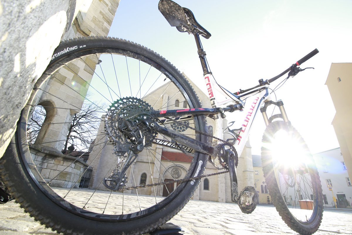

GX Eagle Berechnungen
# GX Eagle Berechnungen
In der Praxis sehe ich die Berechnung des Ritzelrechners absolut bestätigt. Selbstverständlich schwankt meine Trittfrequenz in der Praxis. Ich habe diese Frequenz gewählt, weil ich mich bei 90 Umdrehungen pro Minute ganz gut fühle und damit auch (gefühlt) eine gute Bandbreite von flach bis steil abdecken kann.
Bei Ausfahrten in heimischen Gefilden haben mir die 12 Gänge vollkommen ausgereicht. Den Grenzbereich der Übersetzung konnte ich bei alpinen Marathons austesten. In besonders steilen Anstiegen, wie der Choralpe bei der Kitzalp Bike konnte ich den 16 % Anstieg mit der 2×10 im kleinen (22er) Ritzel vorne hoch treten. Mit der SRAM GX Eagle musste ich hier schieben. Ca. 1 km/h im niedrigsten Gang weniger, das macht sich tatsächlich bemerkbar. Auf den befestigten Teer-Anstiegen der Ischgl Ironbike konnte ich bis zu 17 % treten. Für längere Alpentouren oder Marathons in den Alpen würde ich aber definitiv auf ein kleineres Kettenblatt vorne, z.B. ein 30er oder 28er umrüsten. Je nachdem, wie euer Leistungs/Gewichts-Verhältnis aussieht, solltet ihr diesen Punkt tatsächlich selbst ausprobieren. Die Profibiker sind die Choralpe mit einem 34er Blatt hochgefahren. Am oberen Rand habe ich absolut keinen Unterschied festgestellt. Einzig bei längeren flachen Abfahrten, z. B. von der Plätzwiese runter bis Toblach (Dolomiti Superbike) habe ich einen Gang mehr vermisst, ansonsten aber nie. Der Ritzelrechner bescheinigt dies mit einer Abweichung von ca. 2 km/h.
Geringeres Gewicht: Bemerke ich den Gewichtsunterschied durch den Verzicht auf Umwerfer, Schalthebel und ein Kettenblatt?
Ein ganz klares JA. Rund 345 g machen sich einfach bemerkbar. Vor allem bei längeren Anstiegen war ich für jedes gesparte Gramm dankbar. Hinzu kommt, dass das Gewicht an einem rotierenden Bauteil, direkt am Antriebsstrang, eingespart wurde. Entsprechend leichter fühlten sich meine Beine nach härteren Anstiegen an.
