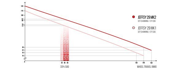

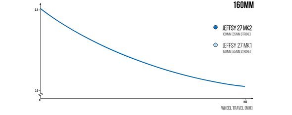

YT Jeffsy 29 Kinematik
YT Jeffsy 29 Kinematik - Gegenüber der MK1 Version des Jeffsy wurde die Kennlinie der Kinematik am MK2 angehoben. Ein höheres Übersetzungsverhältnis zu Beginn des Federwegs hilft dem Dämpfer in den Federweg, was für verbessertes Ansprechverhalten sorgen soll. Die Endprogression wurde etwas verringert.
YT Jeffsy 27 Kinematik
YT Jeffsy 27 Kinematik - Am Übersetzungsverhältnis der 27er Version des Jeffsy tut sich nur wenig. Minimal wurde die Kurve in der Mitte etwas angehoben.

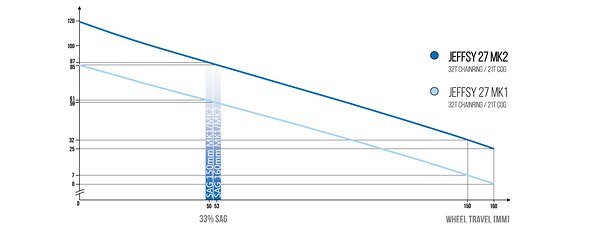

YT Jeffsy 29 Anti-Squat
YT Jeffsy 29 Anti-Squat - Bei der Hersteller-Empfehlung von 33 % Sag wurder der Anti-Squat erhöht. Somit reagiert der Hinterbau am Jeffsy MK2 unter Kettenzug etwas kletterfreudiger als als das MK1.
YT Jeffsy 27 Kinematik Anti-Squat
YT Jeffsy 27 Kinematik Anti-Squat - Wie auch die 29er Version bekommt das Jeffsy 27 mehr Anti-Squat verpasst.

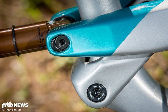

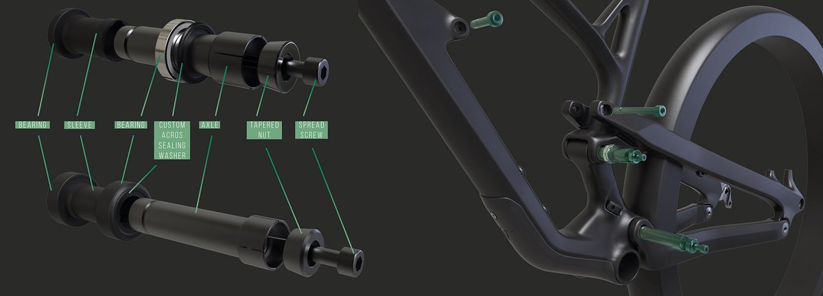

YT Jeffsy Achssystem
YT Jeffsy Achssystem - Bekannt vom neuen Tues findet nun das clevere Achssystem von YT auch am Jeffsy Verwendung. Eine einzelne Schraube ist notwendig, um die Achse zu lösen und den Hinterbau zu zerlegen.
Geometrieanpassung über Flip Chip
Geometrieanpassung über Flip Chip - Ein halbes Grad Verstellung an Sitzwinkel und Lenkwinkel ist hiermit möglich.
Von der Antriebsseite ist das Achssystem von YT nicht zu sehen
Von der Antriebsseite ist das Achssystem von YT nicht zu sehen - In Kooperation mit Fidlock hat YT eine 600 ml im Rahmen untergebracht.

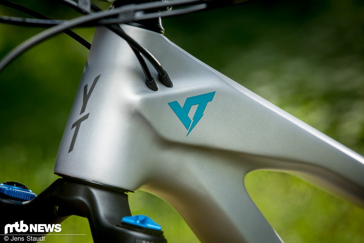

Bekannte Kante
Bekannte Kante - Der Look des Steuerrohrs ist vom Capra und dem Tues bekannt. Ebenfalls wurden die Endstopfen der internen Leitungsführung mit Lamellen versehen, damit sie sicher im Rahmen sitzen.

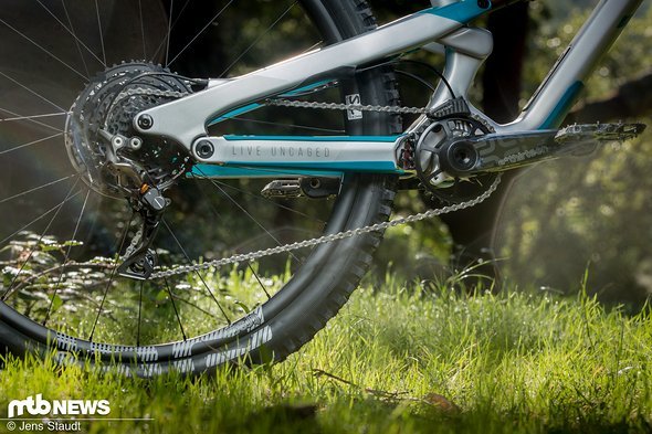

Mehr Schutz fürs Heck vor der Kette

Großzügiger Schutz der Kettenstrebe

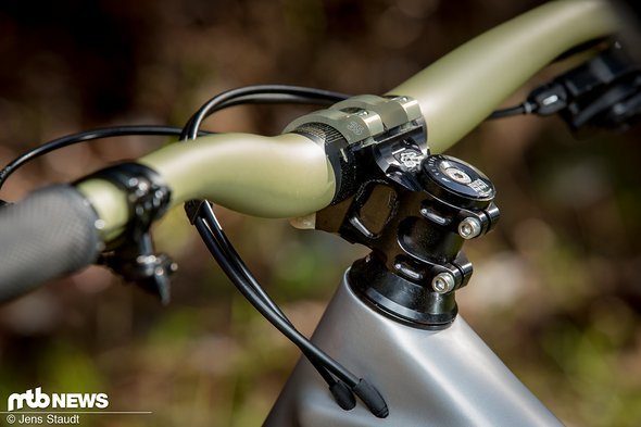

Ab Werk 50 mm
Ab Werk 50 mm - Selbst mit einem kürzeren Vorbau hat man am XXL immer noch genügend Platz um entspannt den Berg zu erklimmen.

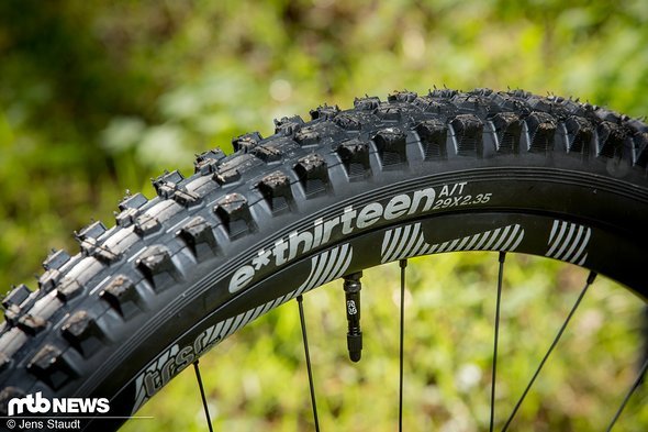

Dicke Pellen
Dicke Pellen - Viel Gummi hilft viel. Zumindest bergab. Wer sich ein paar Körner sparen möchte, kann über leichtere Reifen nachdenken.

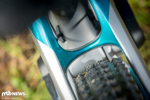

Matsch- und Reifenfreiheit
Matsch- und Reifenfreiheit - Platz ist eigentlich genug. Unter mir als schwerem Fahrern, der gerne auch mal hart in Kurven reinhält, produzierten die breiten Reifen ein paar schwarze Streifen im Hinterbau.

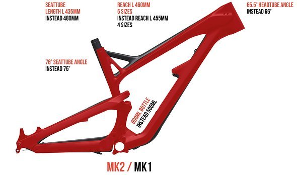

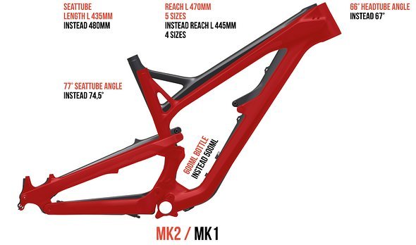

Bei der Geometrie hat sich YT bereits beim Capra über die 500 mm Reach-Marke getraut – auch das neue Jeffsy findet sich nun in dieser Region wieder. Genauer gesagt bedeutet das für die Geometrie eine Spanne von 415 bis 480 mm Reach am 27,5″-Modell in Aluminium und 425 bis 505 mm bei der 27,5″ Carbon-Variante. Die 29″-Variante bietet in Größe XXL gar einen Reach von 514 mm. Wir auch mit kleineren Laufrädern gilt hier: Bei der CF Pro Race-Variante, die wir getestet haben, verliert man durch die 150 mm-Federgabel etwas an Reach.
Die Kettenstreben sind im Vergleich zum Vorgänger um 5 mm gewachsen – außerdem findet ein weiterer 5 mm-Sprung zwischen den Größen L und XL statt. Maximal bietet das neue YT Jeffsy 2019 nun also eine 440 mm lange Strebe am Heck. Einer der Hauptkritikpunkte, den wir auch im Test des Vorgängers adressiert haben, gehört nun der Vergangenheit an: Der Sitzwinkel ist deutlich steiler geworden. Feintuning wurde derweil am Lenkwinkel betrieben: In der flachsten Einstellung der Geometrie bleibt der Winkelmesser bei 66° stehen.
In Summe gibt YT Industries vier verschiedene Geometrie-Tabellen an – jeweils zwei für jede Laufradgröße: Einmal mit 150 mm-Federgabel des Pro Race-Modells und einmal für die restlichen 140 mm-Varianten.

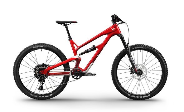

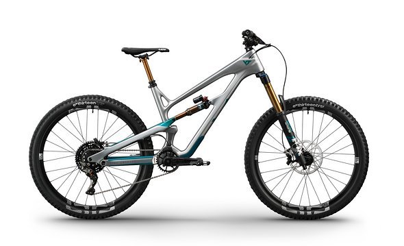

Jeffsy 27 CF Pro Race – Deep Petrol
# Jeffsy 27 CF Pro Race – Deep Petrol - Wer auf kleine Laufräder setzen möchte, kann abgesehen von der Laufradgröße auf die identische Ausstattung vertrauen.

  • neues Achs- und Lagerungssystem: Zugang zu den Lagern komplett von einer Seite und erhöhte Lagerhaltbarkeit
Mit dem einseitig bedienbaren Achssystem bekommt auch der Rahmen eine etwas aufgeräumtere Optik. Denn von der Antriebsseite fallen (optisch) drei Schrauben weg. 600 ml fasst die in Kooperation mit Fidlock eigens für das neue YT Jeffsy 2019 entwickelte Wasserflasche. Wer sie nicht benötigt, kann mit einer mitgelieferten Abdeckplatte die saubere Linienführung des Rahmens erhalten.
YT Jeffsy 29 MK2 Geometrie L
# YT Jeffsy 29 MK2 Geometrie L - Der neue 29"-Rahmen verfügt über eine niedrigere Überstandshöhe, einen steileren Sitzwinkel, mehr Lenkkopfsteifigkeit, angepasste Kinematik mit mehr Anti-Squat und soll das gleiche Fahrgefühl des Vorgängers vereinen.
YT Jeffsy 275 MK2 Geometrie L
# YT Jeffsy 275 MK2 Geometrie L - Gleiches gilt für den 27,5"-Rahmen. Sein Sitzwinkel ist nicht ganz so viel steiler geworden wie in der 29er Version. Ein metrischer Dämpfer mit der Einbaulänge von 230 x 60 beziehungsweise 65 mm Hub stellt den Federweg am Heck zur Verfügung.

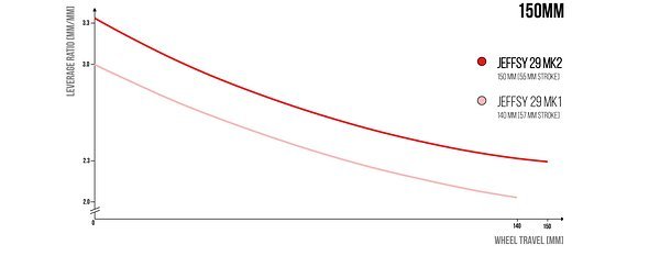

# YT Jeffsy 29 Kinematik - Gegenüber der MK1 Version des Jeffsy wurde die Kennlinie der Kinematik am MK2 angehoben. Ein höheres Übersetzungsverhältnis zu Beginn des Federwegs hilft dem Dämpfer in den Federweg, was für verbessertes Ansprechverhalten sorgen soll. Die Endprogression wurde etwas verringert.
# YT Jeffsy 27 Kinematik - Am Übersetzungsverhältnis der 27er Version des Jeffsy tut sich nur wenig. Minimal wurde die Kurve in der Mitte etwas angehoben.
# YT Jeffsy 29 Anti-Squat - Bei der Hersteller-Empfehlung von 33 % Sag wurder der Anti-Squat erhöht. Somit reagiert der Hinterbau am Jeffsy MK2 unter Kettenzug etwas kletterfreudiger als als das MK1.
# YT Jeffsy 27 Kinematik Anti-Squat - Wie auch die 29er Version bekommt das Jeffsy 27 mehr Anti-Squat verpasst.
# YT Jeffsy Achssystem - Bekannt vom neuen Tues findet nun das clevere Achssystem von YT auch am Jeffsy Verwendung. Eine einzelne Schraube ist notwendig, um die Achse zu lösen und den Hinterbau zu zerlegen.
# Von der Antriebsseite ist das Achssystem von YT nicht zu sehen - In Kooperation mit Fidlock hat YT eine 600 ml im Rahmen untergebracht.
Bekannte Kante
# Bekannte Kante - Der Look des Steuerrohrs ist vom Capra und dem Tues bekannt. Ebenfalls wurden die Endstopfen der internen Leitungsführung mit Lamellen versehen, damit sie sicher im Rahmen sitzen.
Ausgedehnter Rahmenschutz
# Ausgedehnter Rahmenschutz - Durch Feedback aus dem Mistwetter von der Insel wird der Unterfahrschutz neuerdings mit Schrauben befestigt und nicht mehr geklebt. Dauereinsatz im Schlamm kann dieser Verbindung nichts mehr anhaben. Am Heck wurde der Schutz vor einer wildgewordenen Kette erweitert.

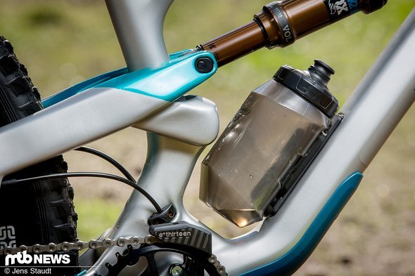

Kabelführung
# Kabelführung - Einiges an Verbesserung im Detail findet sich an der Zugführung. Geklemmt wird mit einer Schraube in der Rahmenmitte. Endstopfen verfügen jetzt über eine leicht geriffelte Oberfläche, um den Zug sicher zu führen und Dreck keinen Zugang zum Rahmeninneren zu gewähren.
# Mehr Schutz fürs Heck vor der Kette
# Großzügiger Schutz der Kettenstrebe

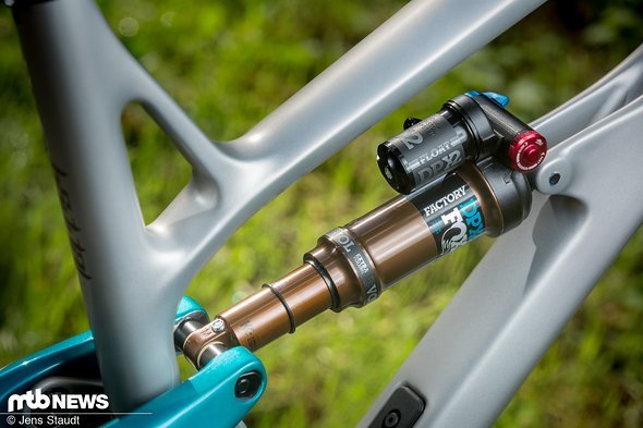

Am getesteten CF Pro Race-Modell kommen eine Fox 36 Grip2-Federgabel und der Fox DPX2-Luftdämpfer zum Einsatz. Beide Federelemente sind keine Unbekannten – entsprechend einfach hat sich das Setup gestaltet. Wer mit den vielfältigen Möglichkeiten, die vor allem die Grip2-Gabel bietet, überfordert ist, kann sich getrost auf die Empfehlungen auf der Rückseite der Gabel verlassen. Hier sind neben dem entsprechenden Luftdruck für das jeweilige Fahrergewicht die empfohlenen Klicks für beide Druck- sowie Zugstufen aufgedruckt. Gegenüber der Gabel ist der DPX2-Dämpfer simpler gestaltet und nach der Befüllung mit dem passenden Luftdruck, einer mittleren Druckstufen-Position und Zugstufe nach persönlicher Vorliebe, ist man bereit für den Trail.
Die Empfehlung von minimal über 30% Sag hat im Camp gut gepasst.

Ab Werk 50 mm
# Ab Werk 50 mm - Selbst mit einem kürzeren Vorbau hat man am XXL immer noch genügend Platz um entspannt den Berg zu erklimmen.
Dicke Pellen
# Dicke Pellen - Viel Gummi hilft viel. Zumindest bergab. Wer sich ein paar Körner sparen möchte, kann über leichtere Reifen nachdenken.

Simpler als ein Float X2 und mehr Pop
# Simpler als ein Float X2 und mehr Pop - Wo ein Float X2 so manches Enduro oft zum Monstertruck macht, bietet der DPX2 ein vereinfachtes Setup, das dennoch sehr gut nutzbar ist. Gleichzeitig verhilft der Dämpfer dem Jeffsy zu einem lebendigen Fahrverhalten.
