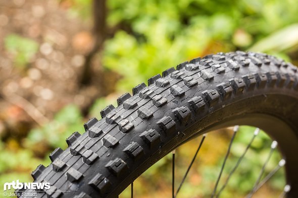

Kein unbekannter, trotzdem ein seltener Anblick
Kein unbekannter, trotzdem ein seltener Anblick - Der Bontrager SE5 Team Issue läuft etwas unter dem Radar – zu Recht? Wir haben ihn ausführlich getestet

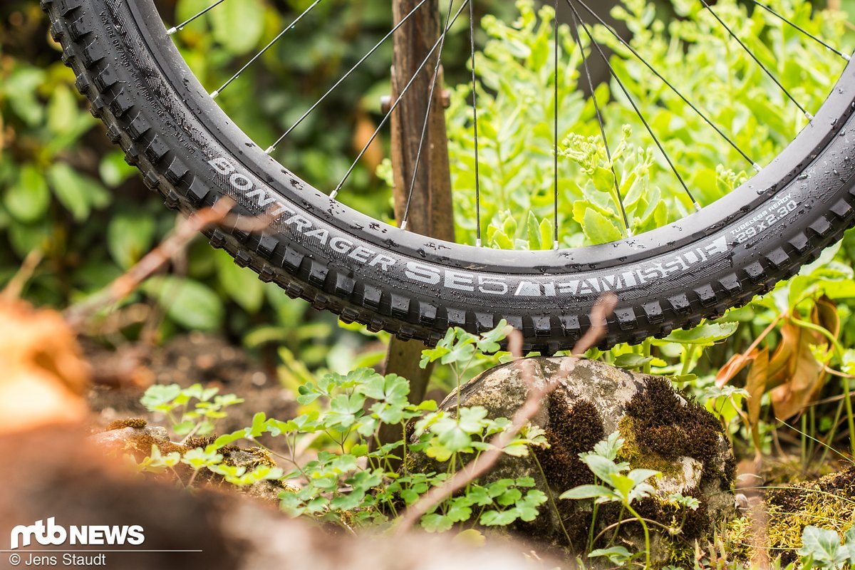

Bontrager SE5 Team Issue Profil
Bontrager SE5 Team Issue Profil - Welcher Stollen übernimmt am Profil welche Aufgabe?

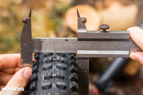

In Zeiten wo 2,6"-Reifen an Neurädern fast schon als gesetzt zählen, ein ungewöhnlicher Anblick
In Zeiten wo 2,6"-Reifen an Neurädern fast schon als gesetzt zählen, ein ungewöhnlicher Anblick - Entsprechend der geringen Breite, wurde der Reifen auf einer Felge mit 25 mm Maulweite gefahren.

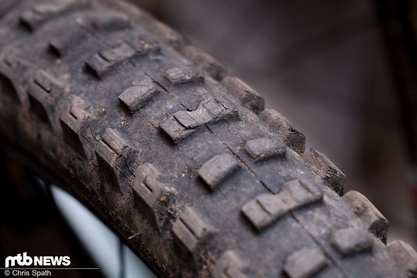

Ein Stopfen neben dem Seitenstollen musste während eines Bikepark-Besuchs abdichten
Ein Stopfen neben dem Seitenstollen musste während eines Bikepark-Besuchs abdichten - Der Hinterreifen ist zudem etwas weicher geworden.

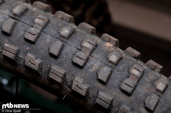

Die hohe Laufleistung im garstigen Gelände hat Spuren hinterlassen
Die hohe Laufleistung im garstigen Gelände hat Spuren hinterlassen - Insgesamt ist die Haltbarkeit des Profils aber gut – die Stollen sind zwar entgratet, aber noch nicht komplett zerfressen
# Kein unbekannter, trotzdem ein seltener Anblick - Der Bontrager SE5 Team Issue läuft etwas unter dem Radar – zu Recht? Wir haben ihn ausführlich getestet
# Bontrager SE5 Team Issue Profil - Welcher Stollen übernimmt am Profil welche Aufgabe?
Breit abgestützte A-Stollen, die auf der Vorderseite angeschrägt sind, sollen für guten Rollwiderstand sorgen und gleichzeitig bei jedem Neigungswinkel Traktion bieten. Eine scharfe Kante an der Rückseite soll sich beim Bremsen in den Boden graben und die Bremstraktion hoch halten. Die Stollen der B-Reihe sind in der Mitte verbunden. Vorder- und Rückseite gleichen der A-Reihe – Schräge vorne, Kante hinten. Lamellen in Fahrtrichtung erzeugen eine zusätzliche Kante, die sich in den Boden gräbt, zusätzlich können sich die Stollen etwas deformieren und sollen so Traktion bieten.
Die Seitenstollen der C- und D-Reihe sind am Übergang von Stollen zu Reifendecke jeweils abgerundet. Dadurch soll verhindert werden, dass Dreck hängen bleibt, das Profil zusetzt und so die Traktion verschlechtert. Eine Abstützung nach außen soll dafür sorgen, dass der Stollen nicht umknickt und der Reifen somit auf der Kante nicht plötzlich den Grip verliert. An den C-Stollen arbeitet man zusätzlich mit einer Lamelle, die mit einem V-Profil gezogen ist. Wie auch die Lamellen auf den B-Stollen soll die Kerbe im Reifen den Seitenhalt durch eine zusätzliche Kante pro Stollen vergrößern. Am sehr bekannt aussehenden D-Stollen setzt man auf ein Stollendesign, welches etwas weiter in die Mitte hineinragt. Somit sollte der Übergang zwischen Mittelstollen und Seitenstollen recht geschmeidig ablaufen.
# In Zeiten wo 2,6"-Reifen an Neurädern fast schon als gesetzt zählen, ein ungewöhnlicher Anblick - Entsprechend der geringen Breite, wurde der Reifen auf einer Felge mit 25 mm Maulweite gefahren.
# Ein Stopfen neben dem Seitenstollen musste während eines Bikepark-Besuchs abdichten - Der Hinterreifen ist zudem etwas weicher geworden.
# Die hohe Laufleistung im garstigen Gelände hat Spuren hinterlassen - Insgesamt ist die Haltbarkeit des Profils aber gut – die Stollen sind zwar entgratet, aber noch nicht komplett zerfressen
