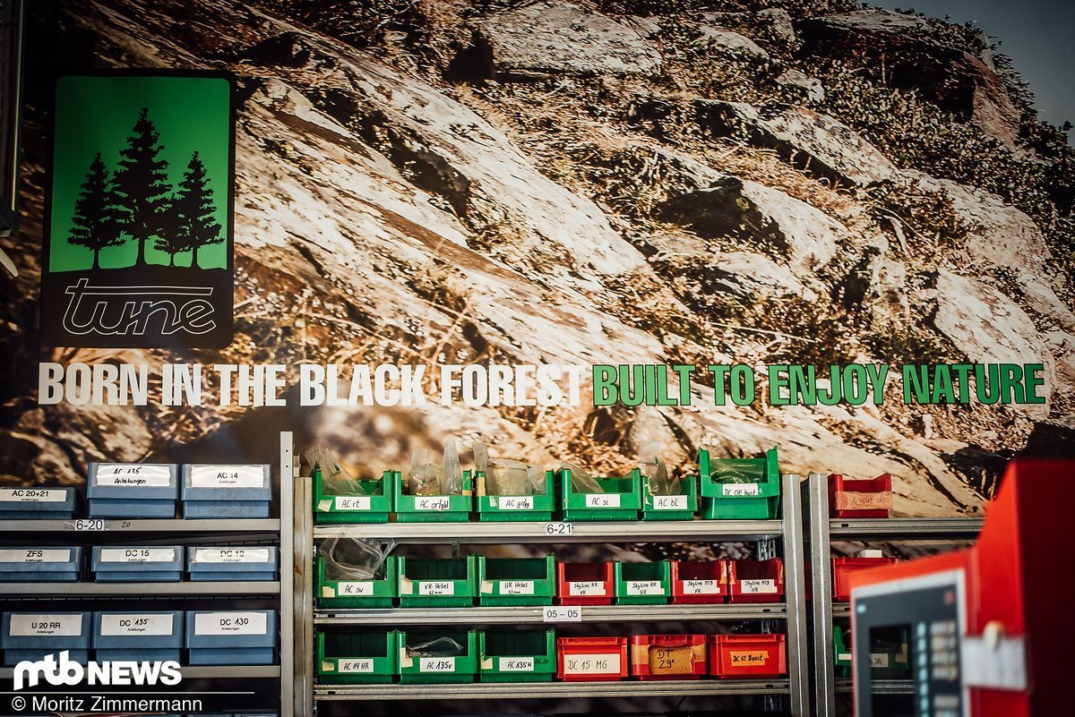

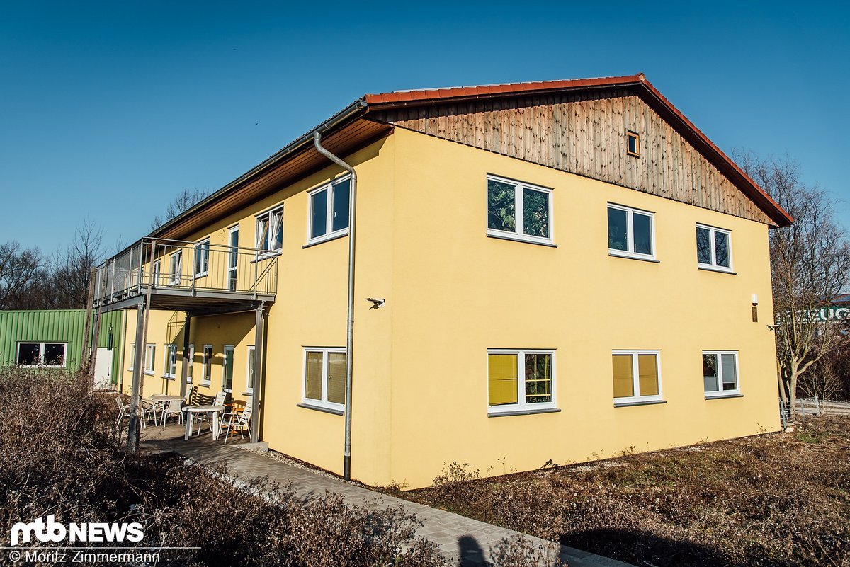

Willkommen bei der Tune GmbH!
Willkommen bei der Tune GmbH! - der Sitz der traditionsreichen Firma befindet sich Im Mittelfeld 18 in Buggingen. Hinsichtlich Leichtbau, Qualität und Edel-Faktor befindet man sich hier jedoch weit vorne an der Tabellenspitze!
„Born In The Black Forest” hat sich Tune auf die Fahnen geschrieben
„Born In The Black Forest” hat sich Tune auf die Fahnen geschrieben - das stimmt nur bedingt, denn angefangen hat alles im Münchener Wohnzimmer des Firmengründers Uli Fahl. Seit fast 30 Jahren ist Tune nun allerdings wenige Kilometer südlich von Freiburg am Rande des schönen Schwarzwaldes heimisch.

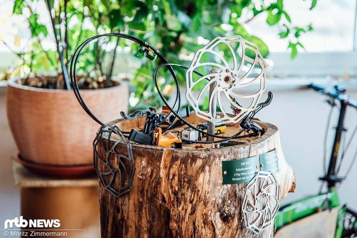

174 Gramm leicht und bremst wie der Teufel
174 Gramm leicht und bremst wie der Teufel - die Kill Hill-Scheibenbremse ist eines der Highlights, die Uli Fahl in seinem Büro rumstehen hat.

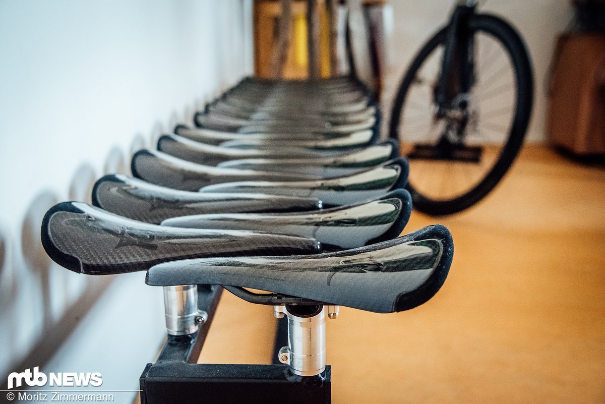

Weltmeister samma! Dazu hat auch der 95 Gramm leichte Carbon-Sattel beigetragen.

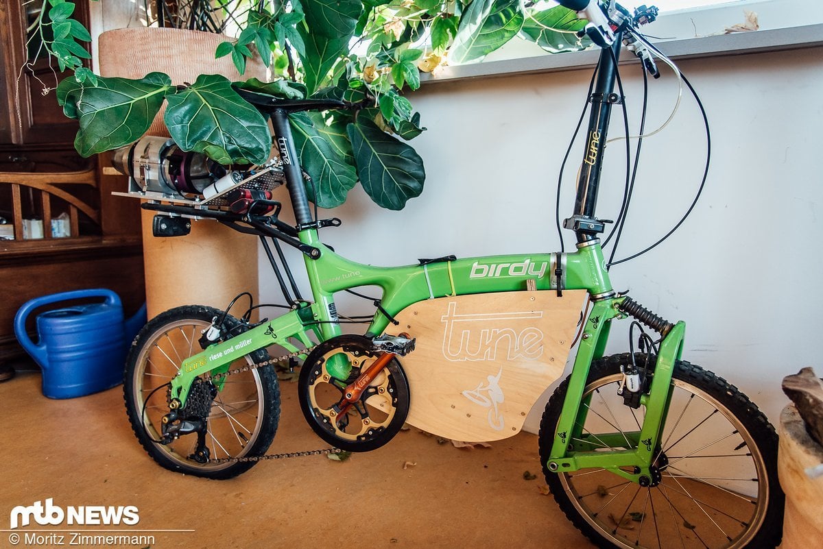

Das wohl schnellste Birdy aller Zeiten
Das wohl schnellste Birdy aller Zeiten - Zumindest hat Uli Fahl damit schon bei einem Bergaufrennen den Streckenrekord geholt. Hinter der Holzverkleidung befindet sich u.a. der Kraftstofftank.

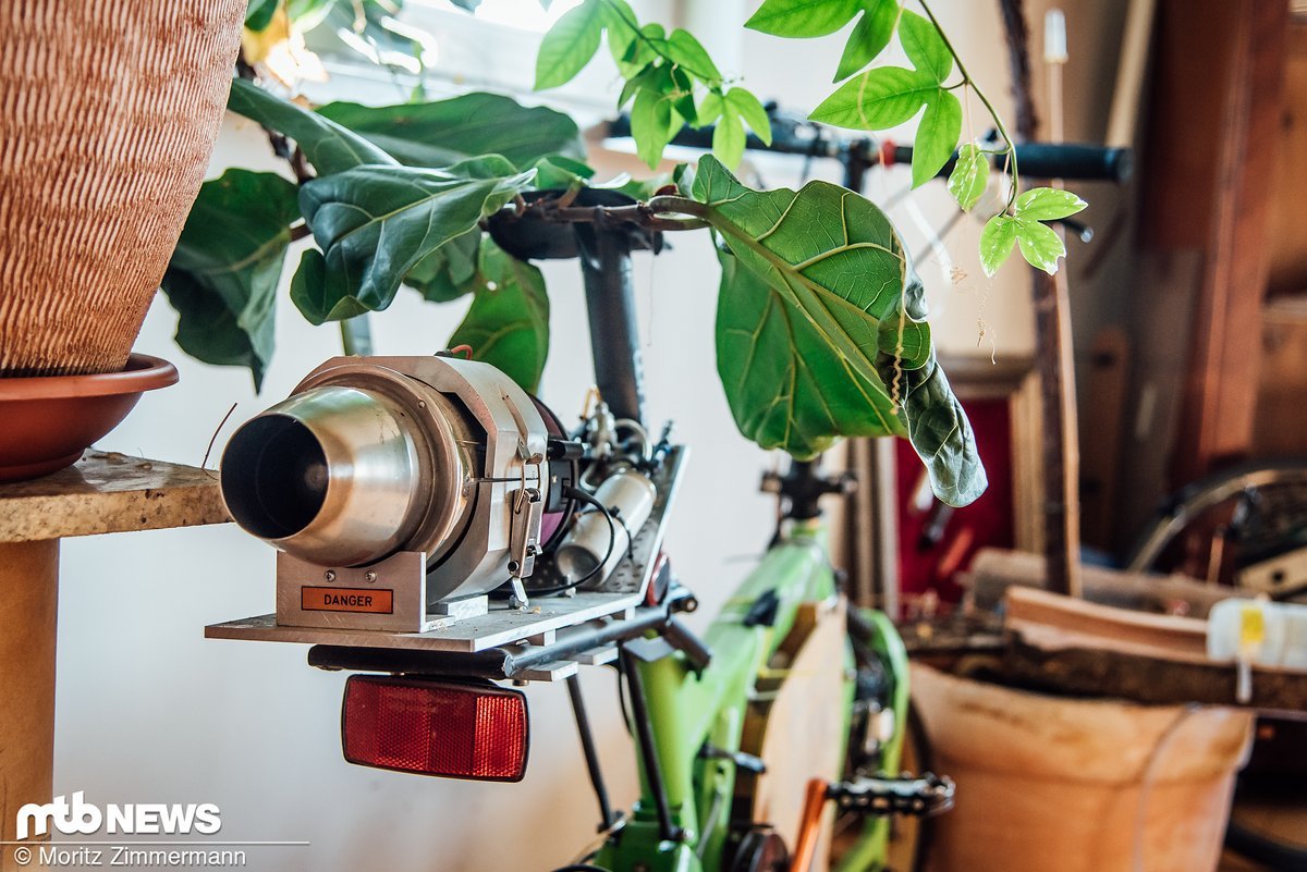

Ausgestattet mit einem Modellflug-Triebwerk.
Ausgestattet mit einem Modellflug-Triebwerk. - Tune hatte früher Logos auf die Turbinen eines befreundeten Herstellers gelasert, da lag der Einsatz am Fahrrad relativ nah

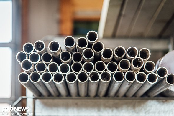

Hier warten unzählige Rohre aus Metall darauf, zu formschönen und federleichten Tune-Produkten gefräst, poliert, anodisiert und gelasert zu werden.

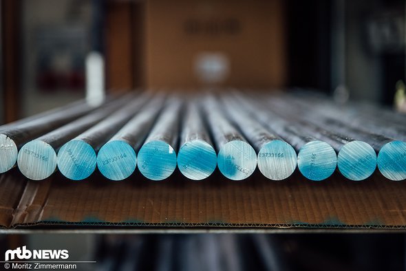

Die verschiedenen Legierungen der Rohmaterialien sind an der Stirnfläche farbcodiert.

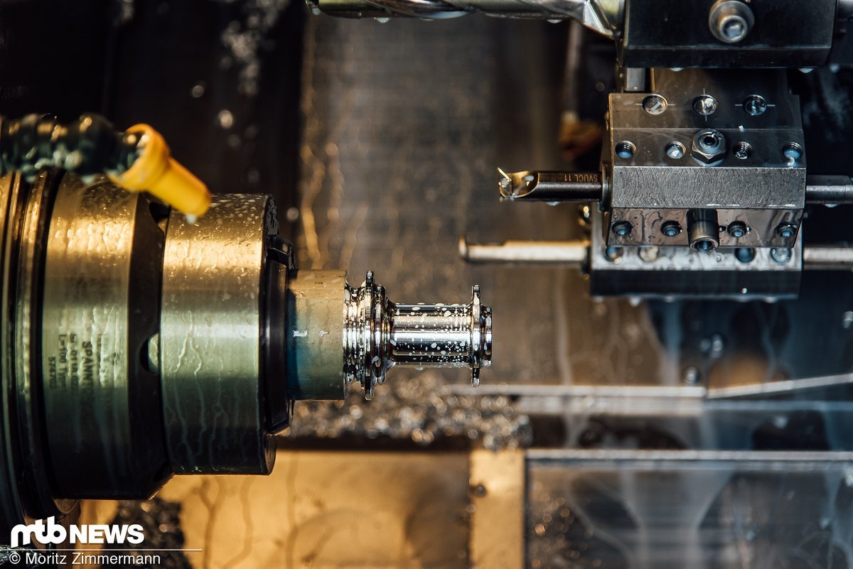

Nach dem Zurechtsägen wandert das Rohmaterial in eine CNC-Fräse
Nach dem Zurechtsägen wandert das Rohmaterial in eine CNC-Fräse - nun fallen die Späne!
Bearbeitung in der CNC-Fräse

Während der Bearbeitung in der CNC-Fräse muss der Nabenkörper, der hier entstehen soll, zwischendurch per Hand umgespannt werden
Während der Bearbeitung in der CNC-Fräse muss der Nabenkörper, der hier entstehen soll, zwischendurch per Hand umgespannt werden - der Rest geschieht vollautomatisch und innerhalb weniger Minuten.

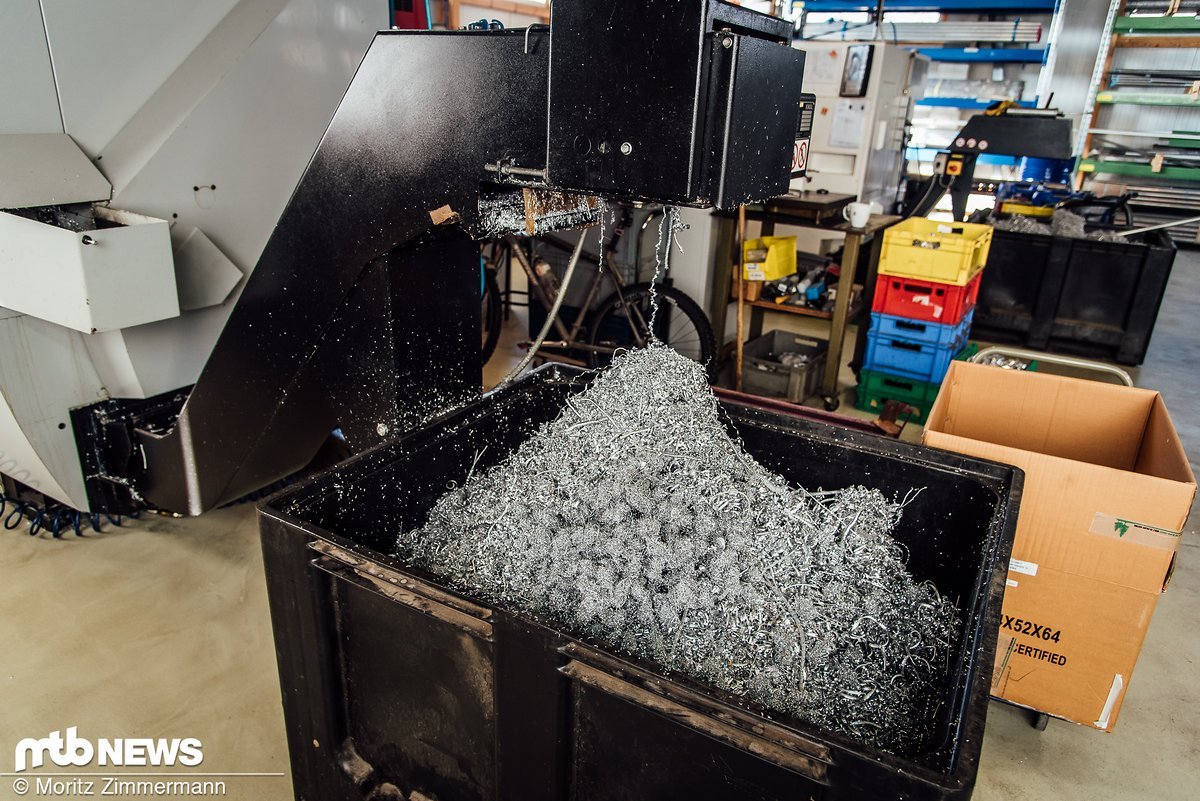

Wo gehobelt wird, fallen logischerweise auch Späne
Wo gehobelt wird, fallen logischerweise auch Späne - für einen etwa 70 Gramm schweren Nabenkörper wird rund 1 kg Ausgangsmaterial benötigt. Der Rest verwandelt sich im Fertigungsprozess vor allem in kleine Metallspäne. Diese werden gesammelt und anschließend recycelt.

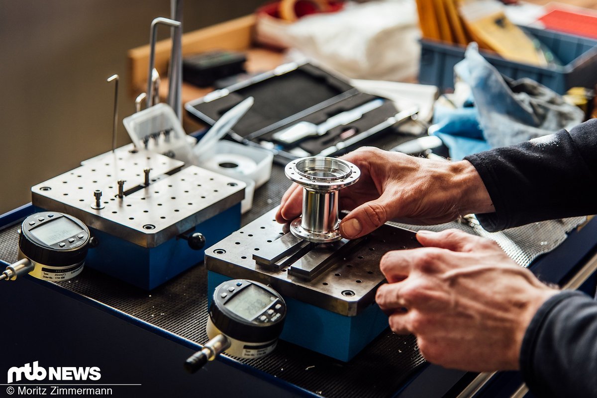

Die gefrästen Teile werden auf ihre Maßhaltigkeit geprüft
Die gefrästen Teile werden auf ihre Maßhaltigkeit geprüft - Präzision ist bei Tune extrem wichtig. Die Lagersitze werden beispielsweise im Mikrometer-Bereich auf ihre perfekten Maße überprüft.

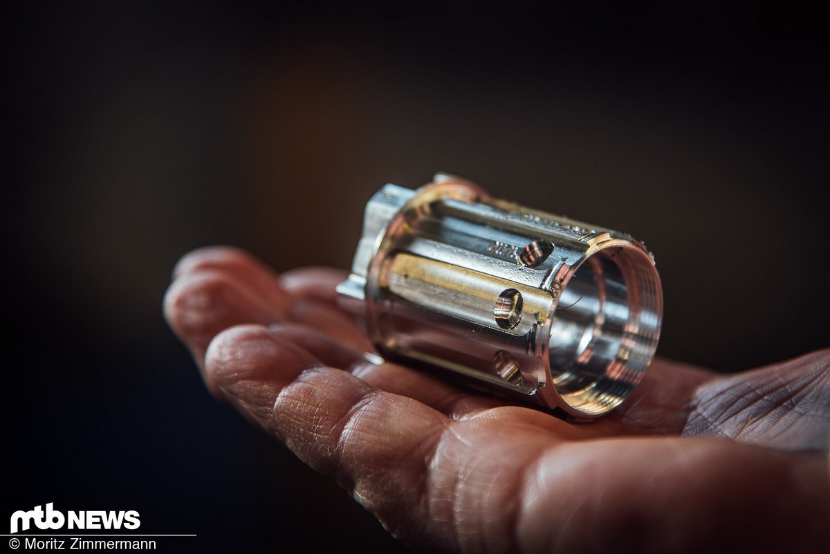

Wenn die Teile – hier beispielsweise der Freilaufkörper eine Hinterradnabe – aus der CNC-Fräse kommen, sehen sie zwar schon aus wie das finale Produkt
Wenn die Teile – hier beispielsweise der Freilaufkörper eine Hinterradnabe – aus der CNC-Fräse kommen, sehen sie zwar schon aus wie das finale Produkt - sind aber noch weit von ihrer Fertigstellung entfernt. Im nächsten Schritt wandern die Teile nämlich in eine Trommel, die auf dem ersten Blick stark einem Betonmischer ähnelt.

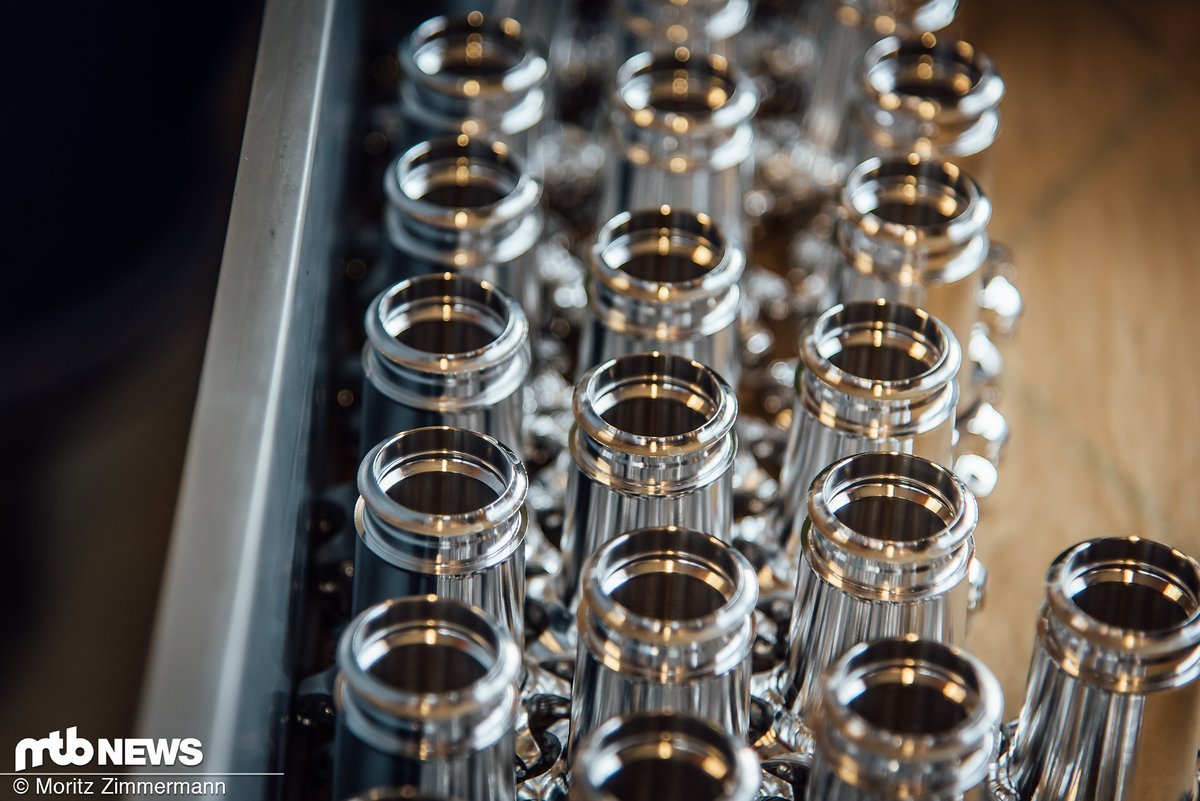

Nabenrohlinge vor der Weiterbehandlung

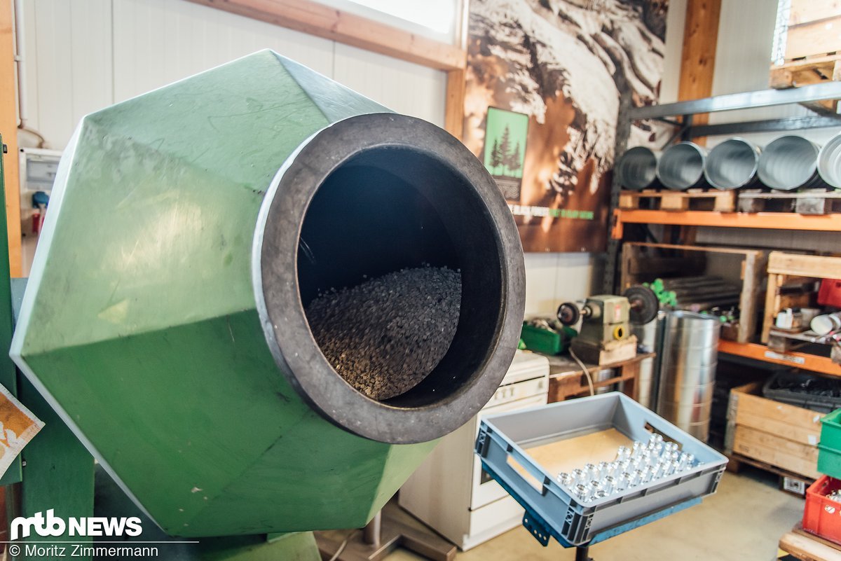

Keramik gegen Frästeile: In der Poliermaschine werden die Teile zu einem Gemisch aus Keramik-Granulat und einer speziellen Flüssigkeit gegeben
Keramik gegen Frästeile: In der Poliermaschine werden die Teile zu einem Gemisch aus Keramik-Granulat und einer speziellen Flüssigkeit gegeben - je nach Teil, das bearbeitet werden soll, variieren Dauer und Geschwindigkeit des Prozesses.

Die Nabenkörper, die aus der Trommel kommen, können sich mehr als sehen lassen
Die Nabenkörper, die aus der Trommel kommen, können sich mehr als sehen lassen - die scharfen und groben Kanten fühlen sich nun perfekt an. Ein Hoch auf die Keramik!
Das Resultat: glatte & glänzende Teile!

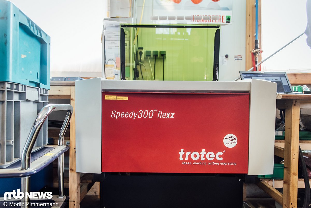

Wenn die Teile zurück vom Eloxieren sind, dann schlägt die große Stunde von Speedy300
Wenn die Teile zurück vom Eloxieren sind, dann schlägt die große Stunde von Speedy300 - mit dem Präzisionslaser werden die Tune-Produkte beschriftet.

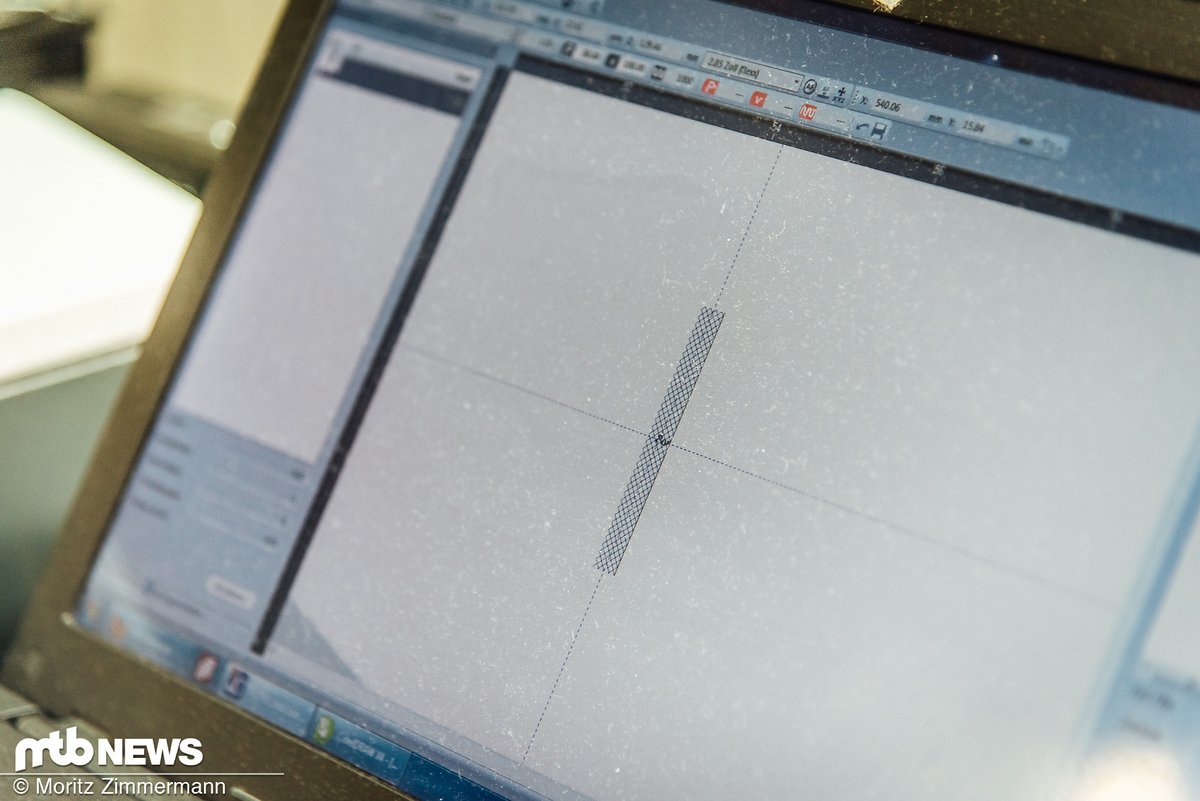

Für jedes zu lasernde Teil gibt es spezielle Vorlagen im Programm
Für jedes zu lasernde Teil gibt es spezielle Vorlagen im Programm - so gelingt innerhalb kürzester Zeit der typische Tune-Schriftzug auf die eloxierten Produkte.

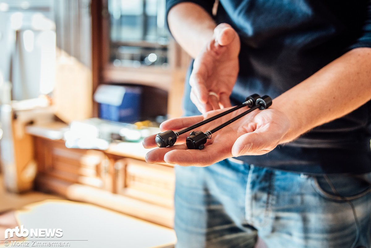

Nebenan entstehen gerade Schnellspanner
Nebenan entstehen gerade Schnellspanner - diese sind selbstredend auch besonders leicht.

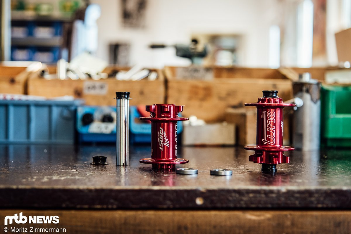

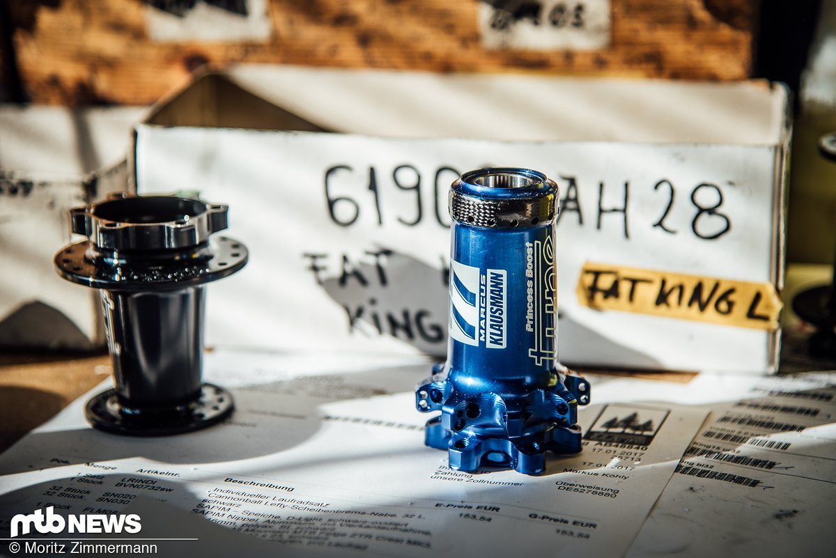

Rechts ist das fertige Produkt, links sind die Einzelteile
Rechts ist das fertige Produkt, links sind die Einzelteile - aus dem für Ghost gebrandeten Nabenkörper entsteht in wenigen Minuten eine vollwertige und funktionstüchtige Vorderrad-Nabe.

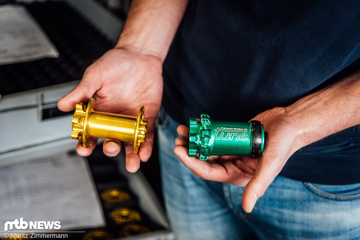

Da ist das gute Stück: Fertig ist die Nabe!

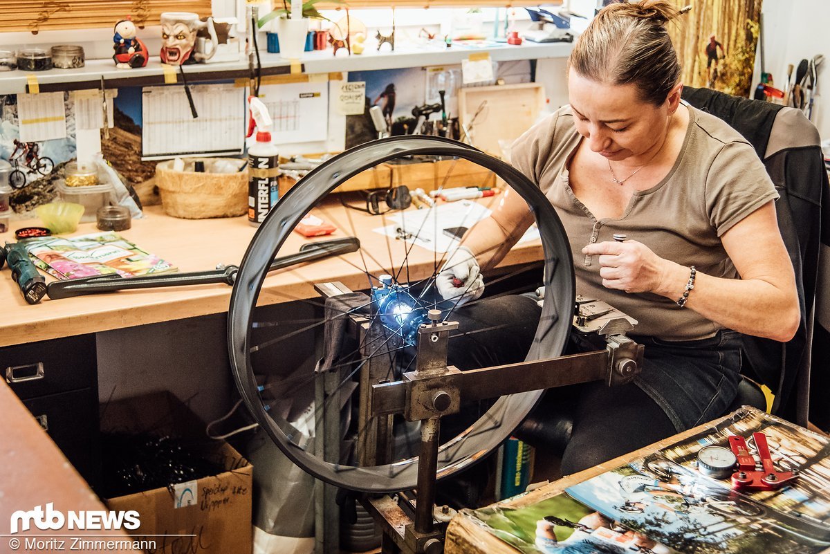

Viele der Laufräder werden per Hand eingespeicht
Viele der Laufräder werden per Hand eingespeicht - die Geschwindigkeit und die Präzision, die das erfahrene Team von Tune an den Tag legt, ist beeindruckend!

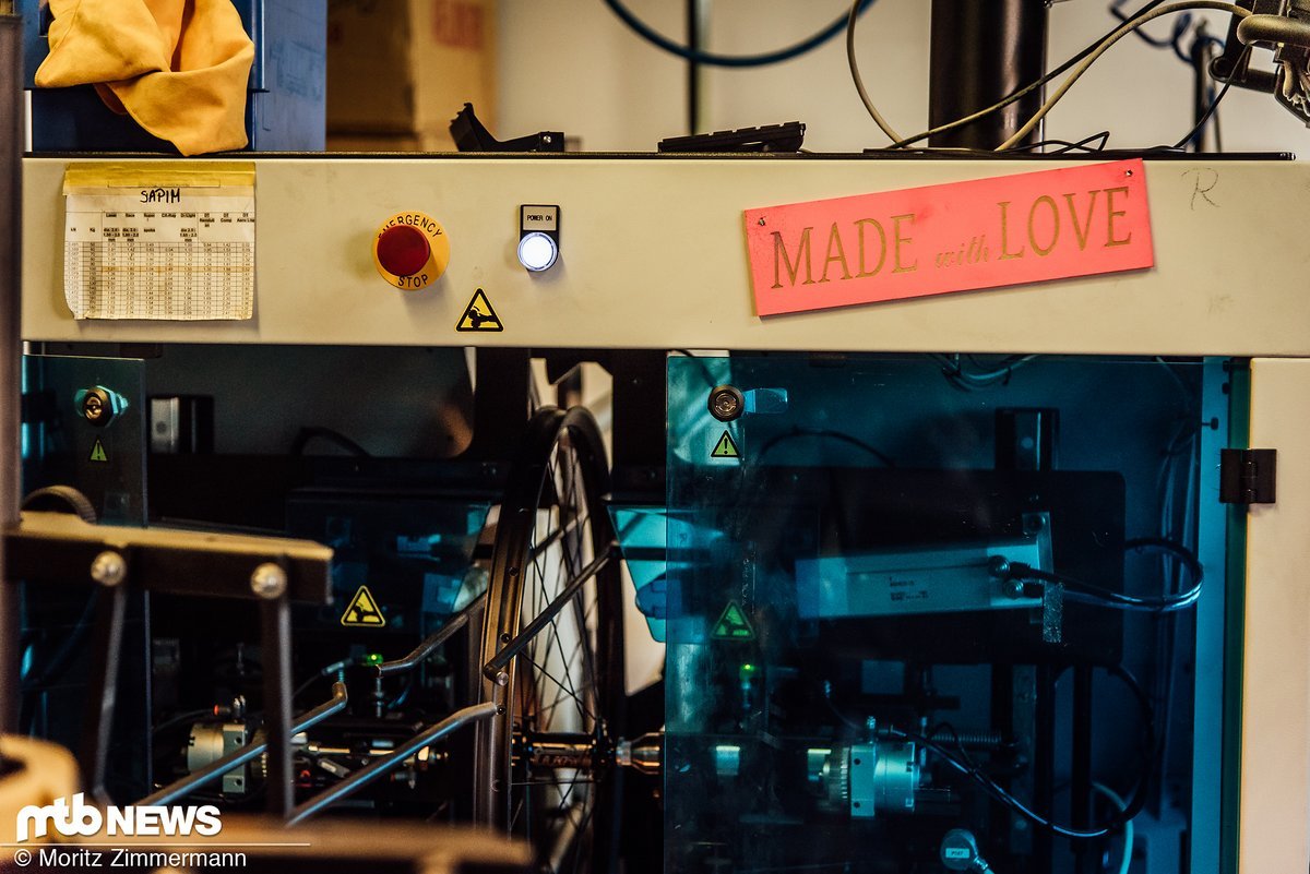

Mit viel Handarbeit und auch maschineller Unterstützung entstehen die Laufräder bei Tune
Mit viel Handarbeit und auch maschineller Unterstützung entstehen die Laufräder bei Tune - Einspeichen der günstigeren Laufräder mit Aluminium-Felgen geschieht maschinell. Eine wichtige Zutat dabei: Viel Liebe!

Damit hat alles angefangen: 1990 brachte Uli Fahl den ersten superleichten Schnellspanner auf den Markt
# Damit hat alles angefangen: 1990 brachte Uli Fahl den ersten superleichten Schnellspanner auf den Markt - zuvor hat Tune bereits ultraleichte Schrauben und Umbau-Kits für Schaltwerke angeboten, doch die Schnellspanner lösten einen wahren Hype aus. An dem Fokus auf Leichtbau hat sich bei Tune bis heute nichts geändert.
# 174 Gramm leicht und bremst wie der Teufel - die Kill Hill-Scheibenbremse ist eines der Highlights, die Uli Fahl in seinem Büro rumstehen hat.
# Weltmeister samma! Dazu hat auch der 95 Gramm leichte Carbon-Sattel beigetragen.
# Das wohl schnellste Birdy aller Zeiten - Zumindest hat Uli Fahl damit schon bei einem Bergaufrennen den Streckenrekord geholt. Hinter der Holzverkleidung befindet sich u.a. der Kraftstofftank.
# Ausgestattet mit einem Modellflug-Triebwerk. - Tune hatte früher Logos auf die Turbinen eines befreundeten Herstellers gelasert, da lag der Einsatz am Fahrrad relativ nah
# Hier warten unzählige Rohre aus Metall darauf, zu formschönen und federleichten Tune-Produkten gefräst, poliert, anodisiert und gelasert zu werden.

Im ersten Schritt wird das Ausgangsmaterial auf die passende Länge zurechtgesägt.
# Im ersten Schritt wird das Ausgangsmaterial auf die passende Länge zurechtgesägt.
# Die verschiedenen Legierungen der Rohmaterialien sind an der Stirnfläche farbcodiert.
# Nach dem Zurechtsägen wandert das Rohmaterial in eine CNC-Fräse - nun fallen die Späne!
# Bearbeitung in der CNC-Fräse

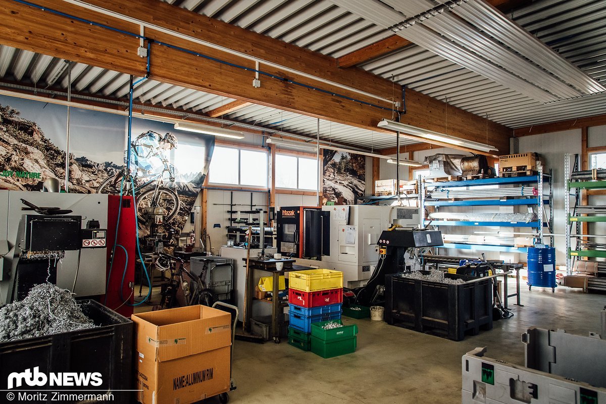

# Während der Bearbeitung in der CNC-Fräse muss der Nabenkörper, der hier entstehen soll, zwischendurch per Hand umgespannt werden - der Rest geschieht vollautomatisch und innerhalb weniger Minuten.
In vielen Unternehmen laufen die teuren und energieintensiven Maschinen rund um die Uhr
# In vielen Unternehmen laufen die teuren und energieintensiven Maschinen rund um die Uhr - nicht so bei Tune. Abhängig von Temperatur, Luftdruck und anderen Faktoren müssen die CNC-Fräsen praktisch fortlaufend nachjustiert werden. Deshalb werden die Maschinen während der Produktion auch immer von einem Mitarbeiter überwacht.
# Wo gehobelt wird, fallen logischerweise auch Späne - für einen etwa 70 Gramm schweren Nabenkörper wird rund 1 kg Ausgangsmaterial benötigt. Der Rest verwandelt sich im Fertigungsprozess vor allem in kleine Metallspäne. Diese werden gesammelt und anschließend recycelt.
# Die gefrästen Teile werden auf ihre Maßhaltigkeit geprüft - Präzision ist bei Tune extrem wichtig. Die Lagersitze werden beispielsweise im Mikrometer-Bereich auf ihre perfekten Maße überprüft.

Anschließend wandert der Nabenkörper in eine Trommel, die auf den ersten Blick einem Betonmischer ähnelt. Hier wird der Nabenkörper zu einem Gemisch aus Keramik-Granulat und Flüssigkeit gegeben und in einem aufwendigen Prozess poliert. Wie lang genau dieser Prozess dauert, ist ein strenges Betriebsgeheimnis. Außerdem variiert die Dauer und Geschwindigkeit mit dem zu bearbeitenden Tune-Produkt. Am Ende des Gleitschleifens bleibt jedenfalls ein nahezu fertiger Nabenkörper ohne scharfe Kanten und mit perfekten Abmessungen zurück.
# Wenn die Teile – hier beispielsweise der Freilaufkörper eine Hinterradnabe – aus der CNC-Fräse kommen, sehen sie zwar schon aus wie das finale Produkt - sind aber noch weit von ihrer Fertigstellung entfernt. Im nächsten Schritt wandern die Teile nämlich in eine Trommel, die auf dem ersten Blick stark einem Betonmischer ähnelt.
# Nabenrohlinge vor der Weiterbehandlung
# Keramik gegen Frästeile: In der Poliermaschine werden die Teile zu einem Gemisch aus Keramik-Granulat und einer speziellen Flüssigkeit gegeben - je nach Teil, das bearbeitet werden soll, variieren Dauer und Geschwindigkeit des Prozesses.
# Die Nabenkörper, die aus der Trommel kommen, können sich mehr als sehen lassen - die scharfen und groben Kanten fühlen sich nun perfekt an. Ein Hoch auf die Keramik!
# Das Resultat: glatte & glänzende Teile!

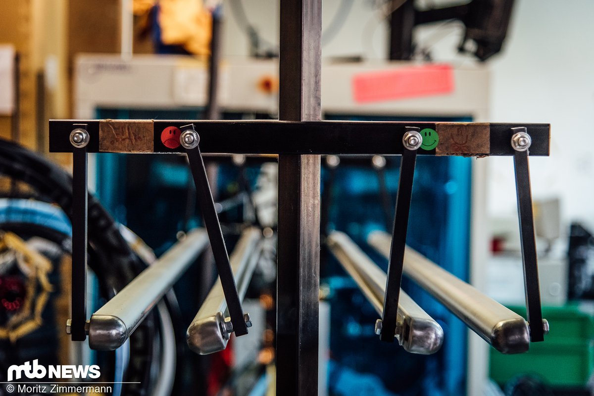

# Wenn die Teile zurück vom Eloxieren sind, dann schlägt die große Stunde von Speedy300 - mit dem Präzisionslaser werden die Tune-Produkte beschriftet.
tune-hausbesuch-0921
# tune-hausbesuch-0921
tune-hausbesuch-0923
# tune-hausbesuch-0923
tune-hausbesuch-0924
# tune-hausbesuch-0924
tune-hausbesuch-0927
# tune-hausbesuch-0927
tune-hausbesuch-0926
# tune-hausbesuch-0926
# Für jedes zu lasernde Teil gibt es spezielle Vorlagen im Programm - so gelingt innerhalb kürzester Zeit der typische Tune-Schriftzug auf die eloxierten Produkte.
# Rechts ist das fertige Produkt, links sind die Einzelteile - aus dem für Ghost gebrandeten Nabenkörper entsteht in wenigen Minuten eine vollwertige und funktionstüchtige Vorderrad-Nabe.
Schritt für Schritt werden die Naben vervollständigt.
# Schritt für Schritt werden die Naben vervollständigt.

Vertrauen ist gut, Kontrolle ist besser
# Vertrauen ist gut, Kontrolle ist besser - während des Zusammenbaus der Naben wird immer wieder die Genauigkeit überprüft. Neben Leichtbau und Fräskunst steht Tune auch für höchste Qualität.
tune-hausbesuch-0991
# tune-hausbesuch-0991
tune-hausbesuch-0992
# tune-hausbesuch-0992
# Da ist das gute Stück: Fertig ist die Nabe!
# Viele der Laufräder werden per Hand eingespeicht - die Geschwindigkeit und die Präzision, die das erfahrene Team von Tune an den Tag legt, ist beeindruckend!
# Mit viel Handarbeit und auch maschineller Unterstützung entstehen die Laufräder bei Tune - Einspeichen der günstigeren Laufräder mit Aluminium-Felgen geschieht maschinell. Eine wichtige Zutat dabei: Viel Liebe!

😩 oder 😍
# 😩 oder 😍 - alle Laufräder werden nach dem Einspeichen ausführlich überprüft. Wenn Speichenspannung und Rundlauf nicht 100 % perfekt sind, landen sie links.

    Schön das nochnin D gefertigt wird, aber als gelernter Dreher bin ich immer wieder erstaunt, wie Redakteure maschinelle Fertigung darstellen.
    "Hier werden meterlange Metallrohre zu edlen Naben verarbeitet"
    Die Rohre müssten eine heftige Wandstärke haben, hier ist wohl Stangenmaterial gemeint.
    "Je nach Luftdruck und Temperatur müssen die CNC-Maschinen praktisch fortlaufend justiert werden. Deshalb laufen die Maschinen auch nicht Tag und Nacht durch, sondern werden stattdessen immer von einem Tune-Mitarbeiter bewacht."
    Hier habe ich geschmunzelt... Meine aktive Zeit als Zerspaner ist ewig her, aber Luftdruck war nicht wirklich ein Thema beim Drehen und Fräsen, ausser beim Späne weggblasen.
    Die Werkzeugschneiden verschleissen mehr oder weniger schnell, weswegen der MA regelmäßig die Schneidplatten prüft, die Maße kontrolliert und entsprechend auch Korrekturen in der Steuerung vornimmt. Da Tune wahrscheinlich auch nicht die Stückzahl fertigt, um die Maschinen 24 Stunden laufen zu lassen, wird halt nicht Tag und Nacht gefertigt.
