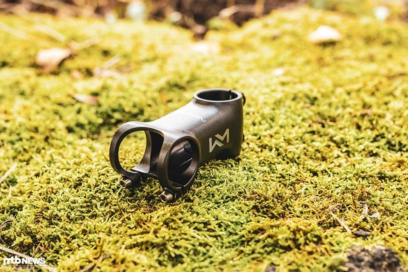

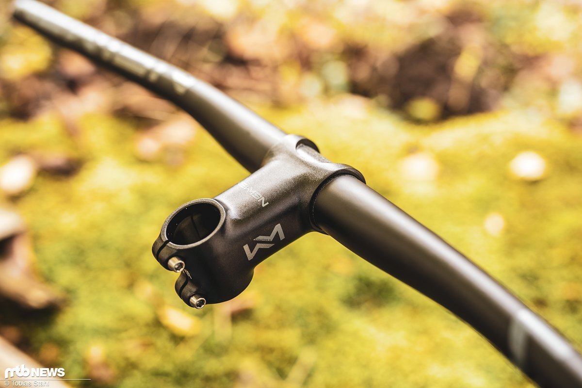

Der Newmen Evolution SL 318.2-Vorbau wird zunächst geschmiedet und anschließend spanend bearbeitet.
Der Vorbau ist in 10 mm Schritten von 50 bis 100 mm Länge verfügbar
Der Vorbau ist in 10 mm Schritten von 50 bis 100 mm Länge verfügbar - schlanke 83 g bringt der hier abgebildete 70 mm Vorbau auf die Waage.

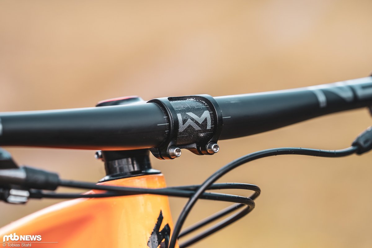

Die minimalistische Lenkerklemmung hält den Lenker sicher
Die minimalistische Lenkerklemmung hält den Lenker sicher - ohne Gewichts- oder Einsatzbereichseinschränkungen.
Von diesem Newmen Schriftzug bleibt bei montierten Griffen gerade noch ein New sichtbar
Von diesem Newmen Schriftzug bleibt bei montierten Griffen gerade noch ein New sichtbar - die großen Aufdrucke sind Geschmackssache – bei uns in der Redaktion kamen sie gut an.
Die Drehmomentangaben sind dezent auf der aufgerauten Klemmfläche des Lenkers untergebracht.

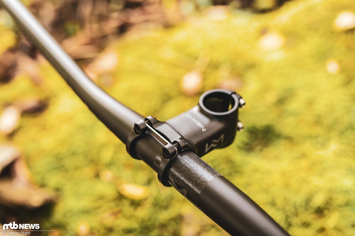

Gut gemacht: Über zwei von hinten eingeschraubte Madenschrauben und eine kleine Platte kann der Newmen Evolution SL 318.2-Vorbau so weit geöffnet werden, dass der Lenker eingeschoben werden kann.
Einmal nicht aufgepasst: Beim ersten Montageversuch entstanden diese unschönen Kratzer
Einmal nicht aufgepasst: Beim ersten Montageversuch entstanden diese unschönen Kratzer - grund dafür war ein nicht weit genug geöffneter Vorbau. Unterstützt wurde die Kratzerbildung jedoch auch durch die relativ rohen Kanten der Lenkerklemmung.

Was sagen Geldbeutel und Waage zu diesem Aufwand? 288 € müssen für 253 g Komponenten den Besitzer wechseln – das macht 1,14 €/g. Dafür gibt es zudem keine Einschränkungen hinsichtlich Fahrergewicht oder Einsatzbereich.
  • Material UD Carbonfaser, 7050 Aluminium
  • Vorbaulängen 50 / 60 / 70 / 80 / 90 / 100 mm
  • Vorbauwinkel 6°
  • Vorbauklemmung 1 ⅛“ (Klemmhöhe: 43 mm, min. 41 mm Schaftlänge erforderlich)
  • Lenkerklemmung 31,8 mm (48 mm Klemmbreite)
  • Lenkerbreiten 740 mm
  • Lenkerhöhen 0 / 20 mm
  • Lenkerwinkel (hoch / nach hinten) 4° / 8°
  • Gewicht 253 g (Lenker: 170 g, Vorbau: 83 g)
  • www.newmen-components.de/evolution | www.newmen-components.de/advanced
  • Preis 288 € (Lenker: 189 €, Vorbau: 99 € | alles UVP)

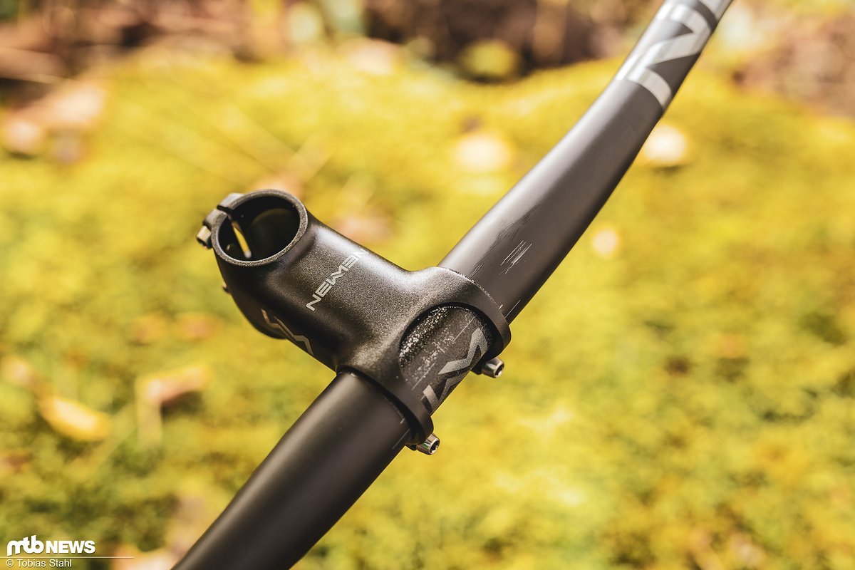

Einen Lenker und einen Vorbau zu montieren, sollte selbst für ungeübte Schrauber kein Problem sein. An sich. Denn Newmen geht, um das geringe Gewicht des Vorbaus zu erreichen, einen Weg, der sich so auch bei der Konkurrenz von Intend BC findet: Die Lenkerklemmung ist integriert ausgeführt und wird über nur zwei Schrauben (M5 x 16 mm) gesichert. Im Umkehrschluss bedeutet das, dass der Lenker durch den Vorbau gefädelt werden muss. Um diesen Vorgang zu vereinfachen, liefert Newmen den Vorbau mit einer vorinstallierten Montagehilfe aus. Zwei Madenschrauben werden dabei von hinten in den Vorbau eingeschraubt und öffnen über eine Verbindungsplatte die Klemmung. Theoretisch sollte sich der Lenker so problemlos einschieben lassen.
# Gut gemacht: Über zwei von hinten eingeschraubte Madenschrauben und eine kleine Platte kann der Newmen Evolution SL 318.2-Vorbau so weit geöffnet werden, dass der Lenker eingeschoben werden kann.
# Einmal nicht aufgepasst: Beim ersten Montageversuch entstanden diese unschönen Kratzer - grund dafür war ein nicht weit genug geöffneter Vorbau. Unterstützt wurde die Kratzerbildung jedoch auch durch die relativ rohen Kanten der Lenkerklemmung.
Und in der Praxis? Wir waren beim ersten Versuch mit dem hauseigenen Flatbar Advanced SL 318.0 zu zögerlich mit dem Aufspannen (max. 9 mm “Öffnung” sind kurzzeitig erlaubt!) und im Anschluss zu motiviert beim Einschieben (die Kanten sind relativ scharf, Lenkerbiegung in Vorbaulängsrichtung drehen hilft). Das Ergebnis waren unschöne Kratzer direkt im Sichtbereich. Ärgerlich! Den Lenker vorsichtig in die richtige Position zu drehen hilft. Abgesehen davon ist die Montage denkbar einfach. Gerade ausrichten und Drehmomente (alle Schrauben mit 6 Nm) einhalten, ist angesagt – dann kann es losgehen. Und auch wenn es komisch aussieht: Der Newmen Evolution SL 318.2 Vorbau kann auch “auf Kopf” montiert werden. Newmen verspricht, dass der Vorbau mit den meisten Lenkern bis 20 mm Rise kompatibel ist. In unserem betreuten Herstellerforum finden sich darüber hinaus zahlreiche Fragen und Antworten zur Kompatibilität spezieller Modelle.
