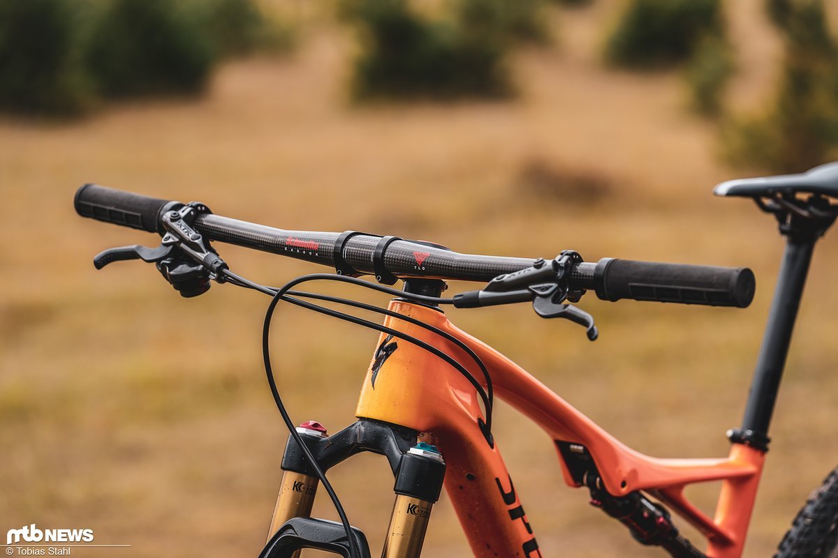

Intend und Schmolke: Zwei Firmen aus Freiburg und Konstanz stellen dieses beeindruckend schlichte und leichte Cockpit
Intend und Schmolke: Zwei Firmen aus Freiburg und Konstanz stellen dieses beeindruckend schlichte und leichte Cockpit - Der Schmolke MTB Flatbar TLO-Lenker und Intend BC Grace XC-Vorbau kosten gemeinsam stolze 438 € (UVP) und wiegen federleichte 178 g.

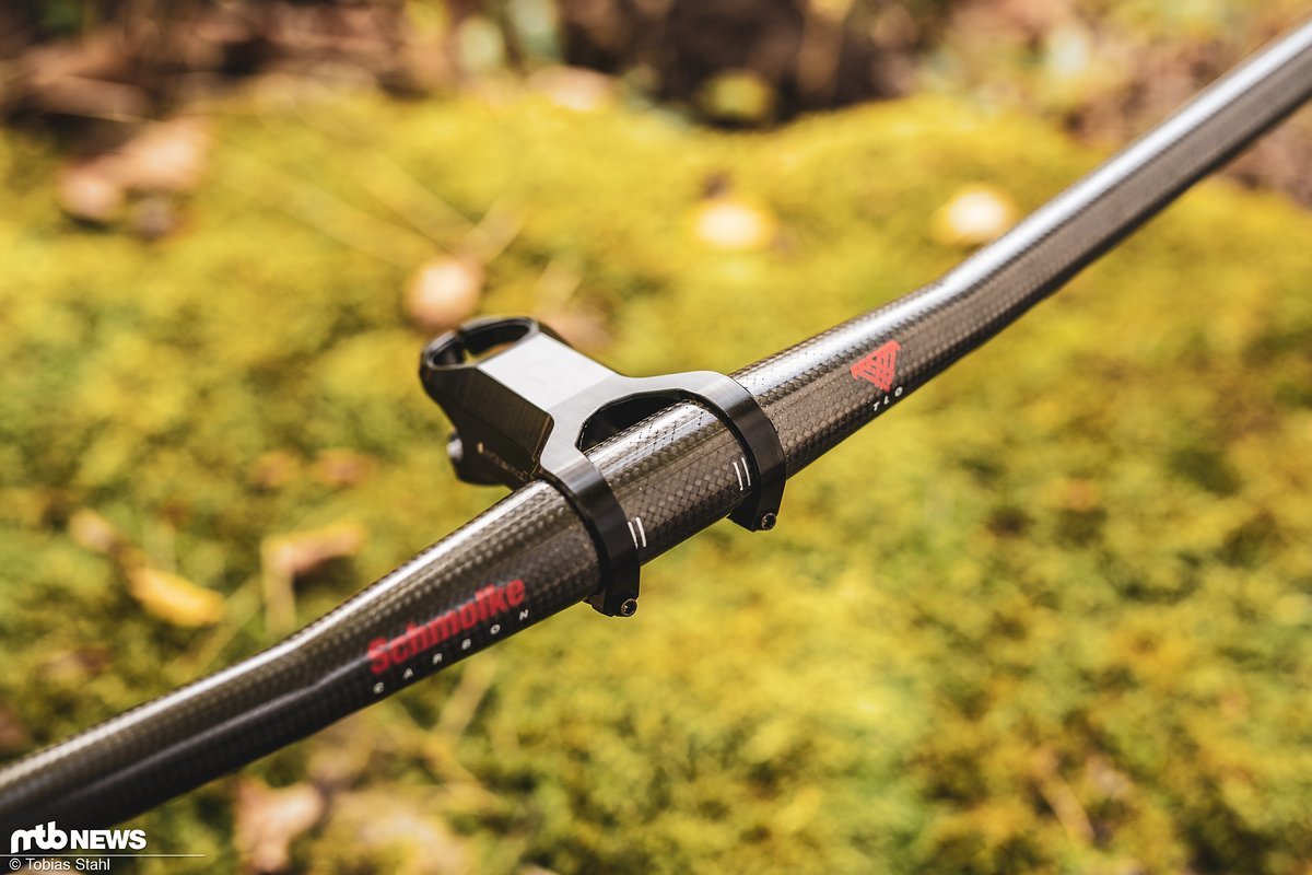

Aus einem Block Aluminium wird der Intend BC-Vorbau gefräst …
… das Ergebnis ist eine klare und reduzierte Formsprache.

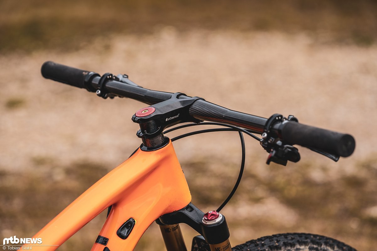

Der Intend BC Grace XC-Vorbau ist extern DIN ISO plus getestet und Topologie-optimiert
Der Intend BC Grace XC-Vorbau ist extern DIN ISO plus getestet und Topologie-optimiert - so wird das Gewicht von schlanken 78 g erreicht, ohne eine Einschränkung beim Fahrergewicht machen zu müssen
Gradlinig, schlank und auf das Minimum reduziert: So präsentiert sich das Cockpit geformt von Schmolke-Lenker und Intend-Vorbau.

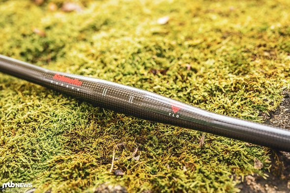

TLO steht für “The Lightest One”
TLO steht für “The Lightest One” - durch vielfältige Konfiguration und Einzelfertigung kann so jeder den persönlich leichtesten Lenker finden.
Vergleichsweise scharfe Kanten prägen das Erscheinungsbild des Schmolke MTB Flatbar TLO-Lenkers
Vergleichsweise scharfe Kanten prägen das Erscheinungsbild des Schmolke MTB Flatbar TLO-Lenkers - das ist kraftflusstechnisch nicht ideal, sorgt aber für eine besonders schlanke und markante Optik.
Optischer Mangel: Die Decklage des Lenkers weist kleine Lufteinschlüsse auf
Optischer Mangel: Die Decklage des Lenkers weist kleine Lufteinschlüsse auf - laut Hersteller ohne jeglichen Einfluss auf die Eigenschaften, aber in Anbetracht des Preises ärgerlich.
Wie kommt der Lenker in den Vorbau? Vorsichtig einschieben, heißt die Antwort
Wie kommt der Lenker in den Vorbau? Vorsichtig einschieben, heißt die Antwort - optional unterstützt ein kleiner Holzspatel, den Cornelius Kapfinger mit dem Vorbau ausliefert. Dank fein entgrateter Kanten gelingt die Übung bei uns ohne Probleme.
Der Intend BC Grace XC-Vorbau erfordert lediglich 33 mm Schaftlänge
Der Intend BC Grace XC-Vorbau erfordert lediglich 33 mm Schaftlänge - so bekommt das Cockpit zursätzliche Freiheiten bei der Vorbauhöhe. Alternativ können besonders kurze Schäfte gefahren werden.
Nahtlose Aufnahme der Ahead-Kappe und breite Klemmung für den Lenker: Intend BC Grace XC

Der Südwesten Deutschlands beschert uns die leichteste Lenker-Vorbau-Kombination in unserem Vergleichsfeld: Gerade einmal 178 g bringen der Schmolke MTB Flatbar TLO-Lenker und der Intend BC Grace XC-Vorbau gemeinsam auf die Waage. Schmolke kommt aus Konstanz am Bodensee und ist seit 1992 eine feste Größe für leichte Kohlefaserkomponenten. Intend BC hingegen ist die noch junge Firma von IBC-User Bommelmaster. In unserem Konzeptvergleich für leichte Lenker-Vorbau-Kombinationen gewinnt die Paarung aus gefrästem Vorbau und Kohlefaserlenker die Leichtbaukrone. Viel Spaß mit diesem Beitrag der Artikelserie Vorgestellt!

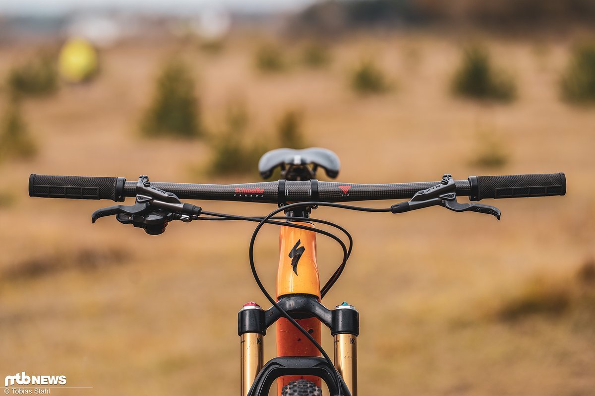

Unterschiedlicher könnten zwei Firmen kaum sein: Während Intend BC aus Freiburg frisch am Markt ist (hier unser Intend-Hausbesuch) und ausgehend von Aluminium Schritt für Schritt sein Portfolio erweitert, ist Schmolke seit 1992 als feste Größe für Kohlefaserkomponenten etabliert. Gemein haben die beiden Firmen, dass sie Anlaufstellen für hochwertigen und Grenzen auslotenden Leichtbau sind. Den 77 mm langen Intend Grace XC-Vorbau gibt es in den drei typischen Intend-Farben schwarz, silber und blau. Die Besonderheit ist jedoch seine großvolumige Formsprache mit klaren Kanten, breiter Lenkerklemmung und minimiertem Materialeinsatz. Die Klemmung selbst ähnelt dabei direkt dem Newmen Pendant: Zwei Titanschrauben müssen reichen – zum Einfädeln des Lenkers muss die Klemmung aufgespreizt werden. Dem nachhaltigen Firmenanspruch folgend geschieht das mit einem Holzschaber, geliefert wird der Vorbau im Stoffbeutel.

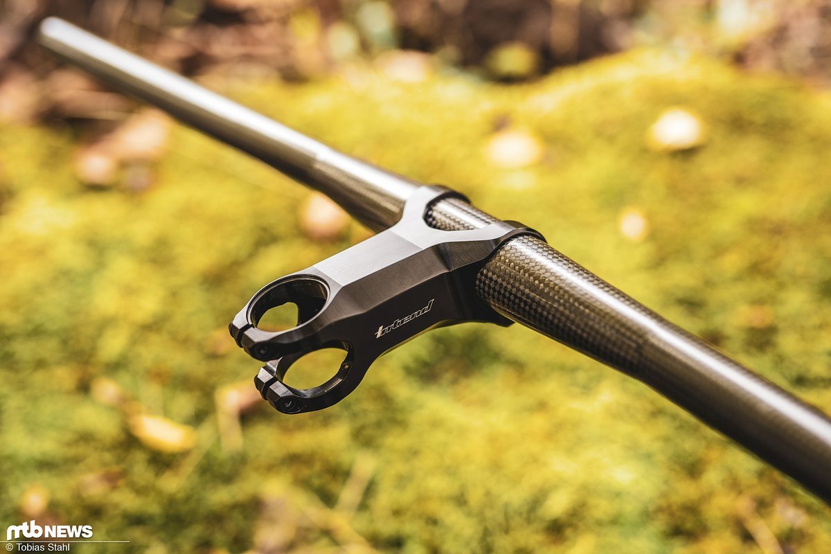

# Aus einem Block Aluminium wird der Intend BC-Vorbau gefräst …

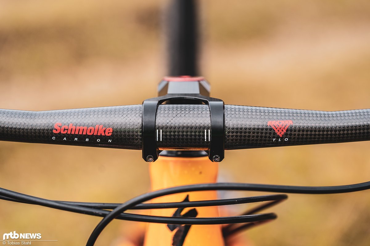

# … das Ergebnis ist eine klare und reduzierte Formsprache.

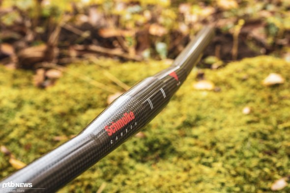

# Vergleichsweise scharfe Kanten prägen das Erscheinungsbild des Schmolke MTB Flatbar TLO-Lenkers - das ist kraftflusstechnisch nicht ideal, sorgt aber für eine besonders schlanke und markante Optik.

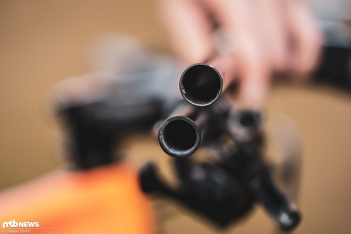

# Optischer Mangel: Die Decklage des Lenkers weist kleine Lufteinschlüsse auf - laut Hersteller ohne jeglichen Einfluss auf die Eigenschaften, aber in Anbetracht des Preises ärgerlich.
Ein Nebeneffekt der Einzelfertigung und des niedrigen Gewichts ist die Verarbeitungsqualität. So wies unser Vergleichslenker im Klemmbereich kleine Lufteinschlüsse in der Decklage auf. Auf Rückfrage erklärt Schmolke:
“Diese optischen Unregelmäßigkeiten sind manchmal sichtbar, da unsere Lenker nicht lackiert sind. So sparen wir nochmals Gewicht. Technisch betrachtet ist das nicht sicherheitsrelevant und rein optischer Natur. Die äußere Gewebelage ist eine reine Schutzlage.”

Die Montage von Lenker und Vorbau ist bei der Kombination von Intend und Schmolke etwas anspruchsvoller als bei konventionellen Systemen. Wie auch beim Newmen-Vorbau ist die Klemmung nicht geteilt, sodass die Paarung zunächst in die beste Position gedreht und anschließend vorsichtig aufgeschoben werden muss. Dabei hilft ein Holzspatel, den Intend mit dem Grace XC-Vorbau ausliefert. Anders als beim Newmen Evolution-Vorbau gelingt uns dies beim Intend auf Anhieb und ohne hässliche Kratzer am Lenker – alle Kanten sind sorgfältig entgratet. Intend hat keine Liste mit kompatiblen Lenkern vorliegend, gibt jedoch an, dass Lenker bis 15/20 mm Rise montierbar sein sollten. Im Zweifelsfall helfen hier der direkte Austausch zwischen Endkunden und die Auskunftsbereitschaft von Intend-Gründer Cornelius im Forum oder auch auf Facebook.
# Wie kommt der Lenker in den Vorbau? Vorsichtig einschieben, heißt die Antwort - optional unterstützt ein kleiner Holzspatel, den Cornelius Kapfinger mit dem Vorbau ausliefert. Dank fein entgrateter Kanten gelingt die Übung bei uns ohne Probleme.

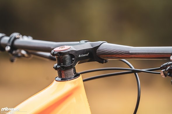

# Der Intend BC Grace XC-Vorbau erfordert lediglich 33 mm Schaftlänge - so bekommt das Cockpit zursätzliche Freiheiten bei der Vorbauhöhe. Alternativ können besonders kurze Schäfte gefahren werden.
# Nahtlose Aufnahme der Ahead-Kappe und breite Klemmung für den Lenker: Intend BC Grace XC
Ist ein passender Lenker gewählt, gilt es nur noch die mitgelieferte Montagepaste zu verwenden und die Drehmomente einzuhalten (max. 3 Nm rundum, hier geht’s zur Anleitung) und die Paarung ist bereit für den Einsatz. Wie bei der Konkurrenz gilt übrigens auch hier: Trotz der eigenwilligen Optik kann der Grace XC-Vorbau auch mit positiver Steigung montiert werden. Besonders hervorzuheben ist, dass es auf dem Markt kaum einen Vorbau mit weniger Klemmhöhe gibt. So kann der Intend Grace XC mit einer minimalen Schaftlänge von 33 mm montiert werden – das sind immerhin 8 mm weniger als bei Newmen.
