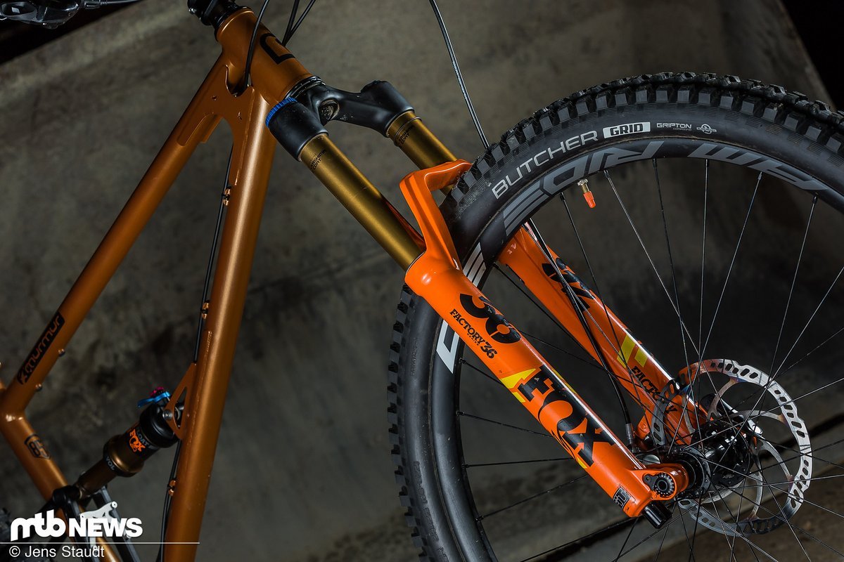

Specialized bietet den Butcher GRID in drei Laufradgrößen und drei Reifenbreiten an
Specialized bietet den Butcher GRID in drei Laufradgrößen und drei Reifenbreiten an - von 26" bis 29" und von 2,3" bis 2,8". Die meisten Optionen gibt es in der Mitte: Der 27,5er-Reifen wird in 2,3", 2,6" und 2,8" angeboten. Wir haben die 29" x 2,6"-Variante für euch getestet.

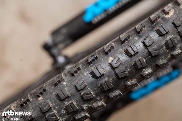

Angeschrägte Stollen und Lamellen in Fahrtrichtung
Angeschrägte Stollen und Lamellen in Fahrtrichtung - Das Grundsätzliche Profil ist aber auch am neuen Reifen unverkennbar und erinnert stark an den alten Butcher.

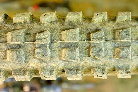

Anpassungen wurden beim Profil und bei der Gummimischung gemacht.
Anpassungen wurden beim Profil und bei der Gummimischung gemacht. - Etwas angepasste Stollen und veränderte Lamellen sollen in Kombination mit der neuen Gummimischung für bessere Performance sorgen.

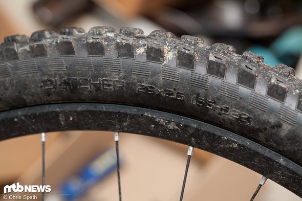

2,6" – 60,5 mm Breite
30 mm Innenweite der Felge
# Specialized bietet den Butcher GRID in drei Laufradgrößen und drei Reifenbreiten an - von 26" bis 29" und von 2,3" bis 2,8". Die meisten Optionen gibt es in der Mitte: Der 27,5er-Reifen wird in 2,3", 2,6" und 2,8" angeboten. Wir haben die 29" x 2,6"-Variante für euch getestet.

Angeboten wird der Reifen nach wie vor für drei Laufradgrößen. Fans von 26″ muss die 2,3″ breite Variante ausreichen. Am anderen Laufradgrößen-Ende, für die 29″-Fahrer, gibt es zusätzlich die Option auf den 2,6″ breiten Reifen. Insgesamt drei Breiten gibt es für 27,5″ – hier bietet Specialized zusätzlich noch eine 2,8″-Variante an. Diese zielt vor allem auf den E-Bike-Markt und war bei unseren Kollegen von eMTB-News.de bereits im Test.
Ein simpler Karkassen-Aufbau mit nur einer Lage und 60 TPI drückt das Gewicht der GRID-Reifen größtenteils unter die 1 Kilogramm Marke. Einzig der Plus-Reifen ist mit genug Gummi aufgepolstert, um mit 1.060 g knapp darüber zu liegen. Unser 29″ x 2,6″ Testreifen ist mit 975 g Gewicht angegeben – unsere Waage zeigte akzeptable 11 g mehr an. Specialized ruft für die Reifen je nach Breite 43,90 €, beziehungsweise 48,90 € (UVP) auf. Ein fairer Kurs, wenn man bedenkt, dass ein Reifen inzwischen meist eher zwischen 60 und 80 € liegt.

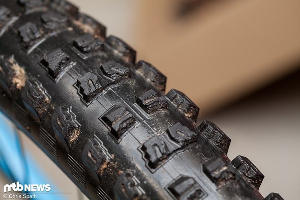

Der Blick auf das Profil verrät: Nicht nur an die Karkasse und Gummimischung hat sich Specialized gewagt. Auch das Profil wurde überarbeitet und kommt im Vergleich zum Ur-Butcher mit einigen Änderungen daher. Während der Reifen rein optisch noch unverkennbar ein Butcher ist, hat sich die Stollen-Form etwas verändert. Mittig an der Lauffläche wurden die längeren, abgeflachten Stollen mit einer angepassten Lamelle versehen: Am alten Butcher lief die Vertiefung auf dem Stollen noch in Fahrtrichtung – jetzt steht sie lotrecht dazu. Das sollte sich vor allem positiv auf die Bremstraktion auswirken.
Am Profil hat sich einiges geändert
# Am Profil hat sich einiges geändert - vor allem die Mittelstollen wurden im Vergleich zum Ur-Butcher überarbeitet.
# Angeschrägte Stollen und Lamellen in Fahrtrichtung - das grundsätzliche Profil ist aber auch am neuen Reifen unverkennbar und erinnert stark an den alten Butcher, hier dargestellt.
Beide Mittelstollen wurden beim alten Profil in einer durchgehenden Schräge nach hinten breiter. Beim überarbeiteten Profil werden die Stollen nach wie vor breiter. Der Übergang ist aber nicht mehr eine gleichmäßige Kante, sondern gestuft – analog zu den Seitenstollen am alten Profil. An den Seiten wird dieses Design nach wie vor verwendet. Die Stollen werden nach hinten im Gegensatz zu den mittleren Blocks aber schmäler. Somit ergibt sich über die jeweilige Stollen-Länge ein gleichmäßig großer Kanal zwischen Mittel und Seitenstollen, der für einen guten Übergang beim Kurvenfahren sorgen sollte.
# 2,6" – 60,5 mm Breite
# 30 mm Innenweite der Felge

  • Breite Für einen 2,6″-Reifen fällt der Butcher selbst auf einer Felge mit 30 mm Maulweite nicht besonders breit aus.

Für 2,6" fällt der Butcher recht schmal aus
# Für 2,6" fällt der Butcher recht schmal aus - auf der 30 mm Felge haben wir knapp 61 mm, auf der 25 mm Felge gerade mal 58 mm von Seitenwand zu Seitenwand gemessen.
