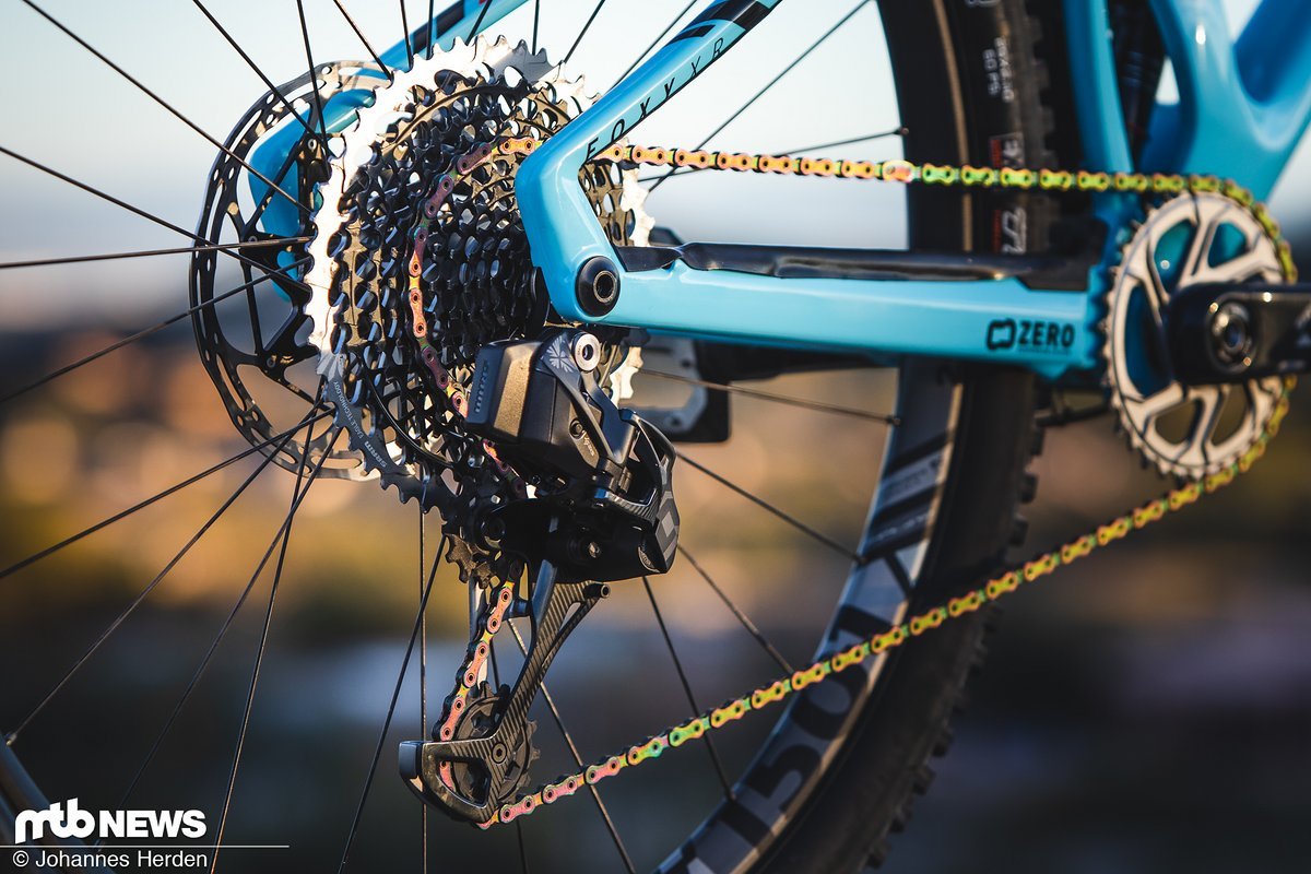

Die SRAM Eagle AXS ist auch mit den Rennrad-Komponenten kompatibel – beispielsweise lassen sich die RED AXS-Hebel mit einer Eagle-Schaltung kombinieren.

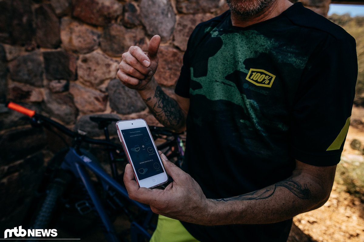

Elmar Keineke von SRAM demonstriert uns die Testversion der App – neben dem AXS-Netzwerk sind auch Bluetooth für die App und ANT+ für Konnektivität mit beispielsweise Garmin an Bord

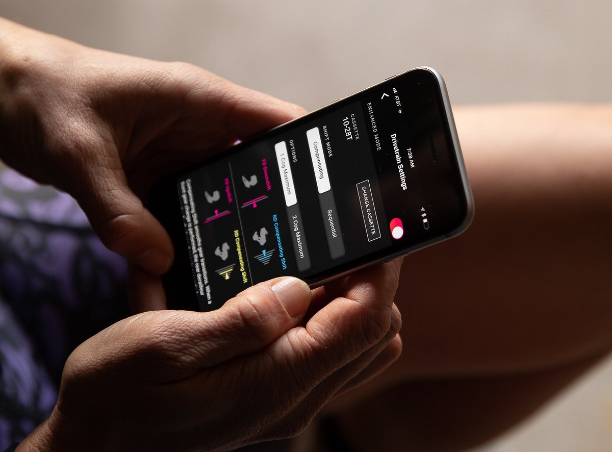

Mit der App, hier in der Road-Variante, lässt sich allerhand speichern – welche Möglichkeiten sich da wohl für die Zukunft ergeben können?

Wir haben die App jetzt gesehen – darin lassen sich die Anzahl der Schalt- und Hubvorgänge anzeigen und speichern. Wie werden die Daten gespeichert, lässt sich mit den Daten auch arbeiten?
Ich denke, die Antwort darauf wird der Markt geben. Als beispielsweise Strava aufkam, wusste auch noch keiner, wie man die Daten heute nutzen kann. Es sind halt jetzt mehr Daten – der Markt wird entscheiden, wie die Daten dem Nutzer präsentiert werden können. Es gibt viele Möglichkeiten und viele von diesen werden das Fahrerlebnis steigern können (Service-abhängige Informationen werden in naher Zukunft schon in der App verfügbar sein – beispielsweise Reverb-Service & Kettenwechsel –, Anm. d. Red.).

Alle AXS gekennzeichneten Komponenten sind miteinander kompatibel – egal ob Road, MTB oder was in Zukunft noch kommen wird. AXS ist eine gruppen- und plattformübergreifende Technologie. Man kann zum Beispiel das SRAM Red eTap AXS-Schaltwerk mit den Eagle AXS-Controllern paaren oder auch eine RockShox Reverb AXS mit den Road Brems/Schalthebeln bedienen. Alles ist konfigurierbar.
