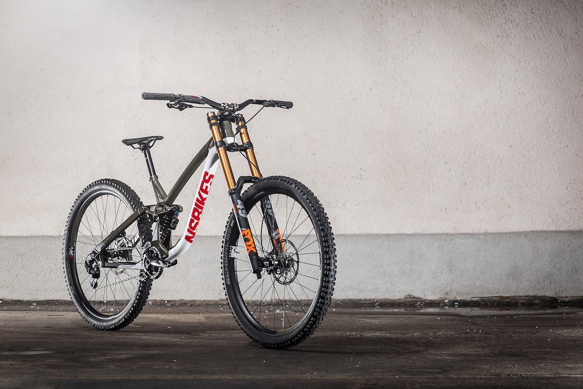

Mit dem NS Bikes Fuzz 29 stellt die polnische Bikeschmiede ihr Downhillbike auf große Füße: Das in Zusammenarbeit mit dem NS Factory DH-Team entwickelte Downhill-Bike soll vor allem für die Rennstrecke geschaffen sein und setzt auf 29″ große Laufräder. Alle Infos zum NS Bikes Fuzz 29 gibt’s hier.
NS Bikes Fuzz 29: Infos und Preise
Bereits seit 2013 bietet NS Bikes mit dem Fuzz ein Downhill-Bike an. Dieses richtete sich mit seinem verspielten Charakter jedoch eher an Bikepark-Besucher und Freerider als an echte Vollblut-Racer. Damit soll jetzt Schluss sein: Ab sofort will NS Bikes mit dem Fuzz 29 auch ein Bike für Rennfahrer im Portfolio haben. Das neue Downhill-Bike rollt auf 29″-Laufrädern, verfügt über 200 mm Federweg an der Front und über 190 mm am Heck. Zwar ist die Formensprache des Fuzz gleich geblieben, die Hinterbau-Kinematik und die Geometrie wurden jedoch grundlegend überarbeitet. Der Hinterbau des 29er soll weniger progressiv als das Vorgängermodell sein und gleichzeitig einen höheren Anti-Squat-Wert aufweisen. Dadurch soll das Race-Bike mehr Federweg zur Verfügung stellen und bei kurzen Zwischensprints weniger zum Wippen neigen. Das NS Bikes Fuzz 29 ist den Größen M und L für einen Preis von 5.599 € erhältlich. Wer trotzdem lieber auf 27,5″ unterwegs ist, hat keinen Grund, traurig zu sein: Die 27,5″-Variante des Fuzz ist auch weiterhin erhältlich.

Das NS Bikes Fuzz 29 ist lediglich in den Rahmengrößen M und L erhältlich. Das Downhill-Bike verfügt über einen Lenkwinkel von 63° und einen Sitzwinkel von 72°. Die Sitzrohrlänge beträgt in beiden Größen 420 mm, während die Kettenstreben 455 mm messen. Das Tretlager ist um 16 mm abgesenkt. Durch einen Reach-Adjuster-Steuersatz lässt sich der Reach an die eigenen Bedürfnisse anpassen. Im Werkszustand misst der Reach in Größe L 472 mm und in Größe M 448 mm.

Das Fuzz 29 wird lediglich in einer Ausstattungsvariante angeboten, die mit einem Preis von 5.599 € zu Buche schlägt. Dafür bekommt man ein hochwertiges Fahrwerk aus dem Hause Fox, SRAM Code R-Bremsen und einen SRAM GX DH-Antrieb. Bei den Laufrädern setzt NS Bikes auf hauseigene Komponenten, bestehend aus Enigma Rock-Felgen und Rotary-Naben.
