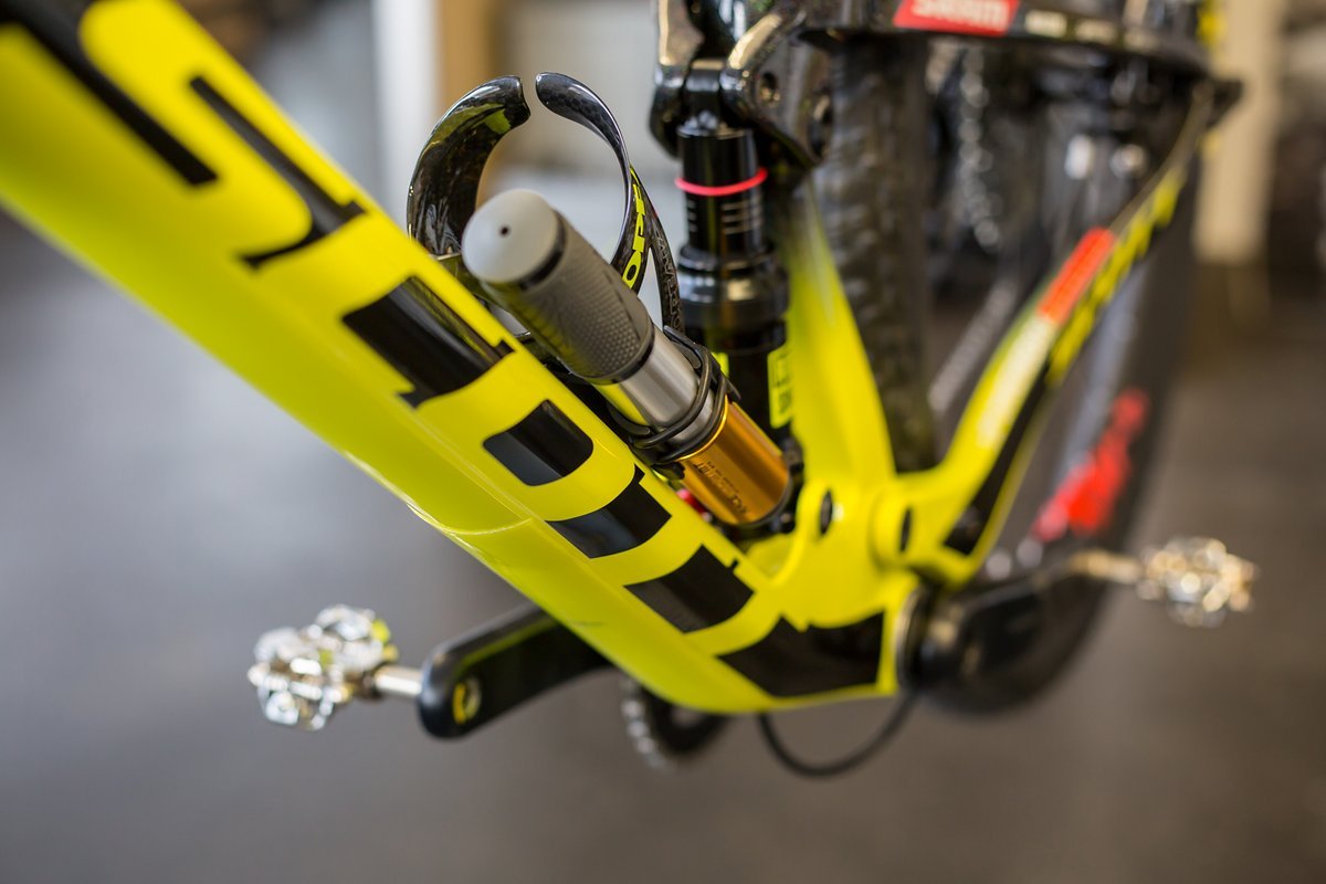

Kleine aber feine Details: Damit im Falle eines Kettenrisses ein Kettschloss schnell zur Hand ist, hat Schurter eines an der Bremsleitung fixiert.
# Kleine aber feine Details: Damit im Falle eines Kettenrisses ein Kettschloss schnell zur Hand ist, hat Schurter eines an der Bremsleitung fixiert. - Foto: Jochen Haar
