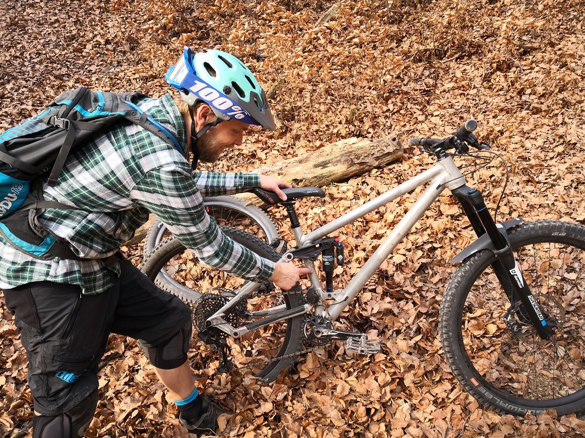

Nachdem ihr uns in der ersten Staffel auf dem Weg von der Idee bis hin zum Prototyp begleitet habt, geht es jetzt weiter auf den Weg vom Prototyp zur Serie. Eigentlich war die zweite Staffel so gar nicht geplant. Wir haben das Bike und die dazugehörige Dokumentation als reines Marketing für die Ingenieursdienstleistungen von 77Designz gesehen mit dem Ziel, den Weg eben nur bis zum Prototypen zu begleiten und uns dann wieder unseren Komponenten und anderen Aufgaben für Industriekunden zu widmen. Aber wie das Leben so spielt, hat uns das Ergebnis so beeindruckt, dass wir das Projekt „Enduro mit hohem Drehpunkt und Umlenkrolle“ weder verkaufen noch beenden wollten. Wenn man etwas mit so viel Potential entwickelt, sollte man es auch selbst zur Marktreife bringen. Nicht zuletzt schöpfen wir natürlich auch Mut aus den vielen positiven Kommentaren hier aus dem Forum. Danke noch einmal dafür!

In der ersten Episode der zweiten Staffel erklären wir euch nun, was wir auf dem Weg zur Serie noch verbessern wollen und gehen auf zwei interessante Fragen zu den Themen Umschlingungswinkel und ovale Kettenblätter näher ein. Denn das sind zwei Themen, die bei einem Bike mit hohem Drehpunkt etwas speziell sind. In den folgenden Episoden stellen wir euch dann die Lösungen vor, die – wie wir hoffen – die Fertigung vereinfachen und noch weitere Vorteile bringen. Wir werden das Bike auf dem Prüfstand testen, wir werden Dämpfer testen und die richtigen Tunes herausfahren, euch erklären, warum das Bike unter einer eigenen Marke gelauncht werden soll und sicher auch noch ein paar spannende andere Dinge.

Stefan hat zum Thema Umschlingungswinkel auch noch ein wenig Nachgeforscht. Leider konnte er wenig konkrete Infos zusammentragen. Das einzige, was wir finden konnten, ist diese Konstruktionsvorgabe eines Industrie-Kettenherstellers:
„IWIS (Kettenhersteller) empfiehlt bei Zähnezahlen unter 21Z eine 120° und oberhalb von 21Z eine 90° Umschlingung des Kettenrad.“
Das würde so ja unsere Vermutung stützen. Aus technischer Sicht haben wir also ein gutes Gefühl bei der Sache. Jetzt gibt es aber ja bekanntlich jede Menge kluge Köpfe hier. Deshalb sind wir gespannt:
Kann also vielleicht jemand unsere These stützen oder ggf. auch widerlegen?

    Wie ist denn die Erfahrung mit kleingewachsenen Leuten, als Rahmengröße S? ist da die Kinematik anders?
  2. benutzerbild
    giaco77
    dabei seit 11/2006
    Da sprichst du ein sehr Interssantes Thema an. Kleinere Leute bekommen durch Ihren niedrigen Schwerpunkt negative Effekte wie Squaten und Rise nicht so stark zu spüren wie die großen. Deshalb ist es auch nicht notwendig Kinematiken mit Ausnahme von Hebelverhältnissen beim Dämpfer auf kleinere bzw. leichtere Leute anzupassen. Ich sehe meine Körpergröße von 1,93m als großen Vorteil, da ich als Entwickler ein Problembewusstsein habe das viele andere Entwickler nicht selbst haben können da Sie eben kleiner sind und somit negative effekte weniger spüren können.
  3. benutzerbild
    DocB
    dabei seit 01/2010
    Deshalb ist es auch nicht notwendig Kinematiken mit Ausnahme von Hebelverhältnissen beim Dämpfer auf kleinere / Leichtere Leute anzupassen.
    D.h. Ich brauche kein Kavenz? Normaler 4-Gelenker mit Horst-Link reicht? smilie
  4. benutzerbild
    giaco77
    dabei seit 11/2006
    Das heisst das größere Leute von unserem System stärker profitieren. Für dich bleiben die Vorteile von weniger Pedalrückschlag, höherer Anti Squat, höherer Anti Rise (Im Vergleich mit anderen 4 Gelenkern) und kein Einfluss der Kettenblatt Größe auf die Kinematik trotzdem spürbar.
    Das Hauptargument ist aber die Raderhebungskurve die dafür sorgt das du leichter über Hindernisse rollst.
    Ergo: Du Brauchst ein KAVENZ
