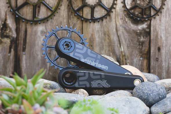

e*thirteen XCXr-Kurbeln
e*thirteen XCXr Mountain
  • Einsatzbereich Cross Country
  • Gewicht 392 g (mit 32T XCX Kettenblatt)
  • 29 g leichter als SRAM Eagle Dub SL Kurbel, 35 g leichter als RaceFace Next SL G5 Kurbel
  • Selbstausziehbolzen
  • Achse 30 mm x 73 mm
  • Q-Faktor 172,7 mm
  • Kettenlinie 52 mm (1x)
  • Kurbellänge 170 mm, 175 mm
  • Preis 399 €
Die e*thirteen XCXr Kurbel will die leichteste auf dem Markt sein
# Die e*thirteen XCXr Kurbel will die leichteste auf dem Markt sein - mit einem Gewicht von 392 Gramm inklusive Kettenblatt ist die Mountainbike-Ausführung etwa 30 Gramm leichter als die Konkurrenz von SRAM und Race Face.

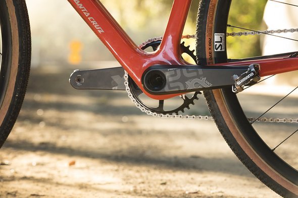

Neben der Mountain-Version gibt es auch eine Gravel-Variante der XCX-Kurbel
# Neben der Mountain-Version gibt es auch eine Gravel-Variante der XCX-Kurbel - damit bietet e*thirteen erstmals auch Komponenten für den schnell wachsenden Gravel-Bereich an.
e*thirteen XCXr Gravel Kurbel
  • Einsatzbereich Gravel
  • Gewicht 398 g (mit 38T XCX Kettenblatt)
  • 213 g leichter als SRAM Force 1 Kurbel (42t Kettenblätter)
  • 40 g leichter als Easton EC90 SL Kurbel
  • Achse 30mm x 68 mm
  • Q-Faktor 152,6 mm
  • Kettenlinie 47 mm (1x)
  • Kurbellänge 170 mm, 172,5 mm, 175 mm
  • Preis 399 €

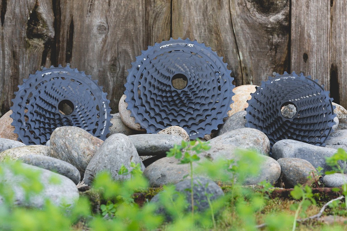

e*thirteen XCX PLUS-Kassetten
e*thirteen XCX PLUS 9-42T 11sp Kassette
  • Zähne 9, 11, 13, 15, 17, 19, 20, 23, 27, 31, 36, 42
  • Gewicht 330 g
  • Bandbreite 467 %
  • Konstruktion 1 Aluminum-Ritzel, 10 Stahl-Ritzel
  • Freilauf XD oder XDR Driver (Spacer im Lieferumfang)
  • Preis 275 €
e*thirteen XCX PLUS 9-39T 11sp Kassette
  • Zähne 9, 11, 13, 15, 17, 19, 21, 24, 28, 33, 39
  • Gewicht 315 g
  • Bandbreite 433 %
  • Preis 255 €
e*thirteen XCX PLUS 9-34T 11sp Kassette
  • Zähne 9, 11, 13, 15, 17, 19, 21, 24, 27, 30, 34
  • Gewicht 271 g
  • Bandbreite 378 %
  • Preis 215 €
Die e*thirteen XCX-Kassetten versprechen eine breite Auswahl
# Die e*thirteen XCX-Kassetten versprechen eine breite Auswahl - sie sind in drei verschiedenen Abstufungen für Preise zwischen 215 € und 275 € erhältlich.
Je nach Ausführung liegt die Bandbreite bei 378 % bis 467 %.
# Je nach Ausführung liegt die Bandbreite bei 378 % bis 467 %.
Das größte der 11 Ritzel besteht aus Aluminium, um das Gewicht zu reduzieren.
# Das größte der 11 Ritzel besteht aus Aluminium, um das Gewicht zu reduzieren.

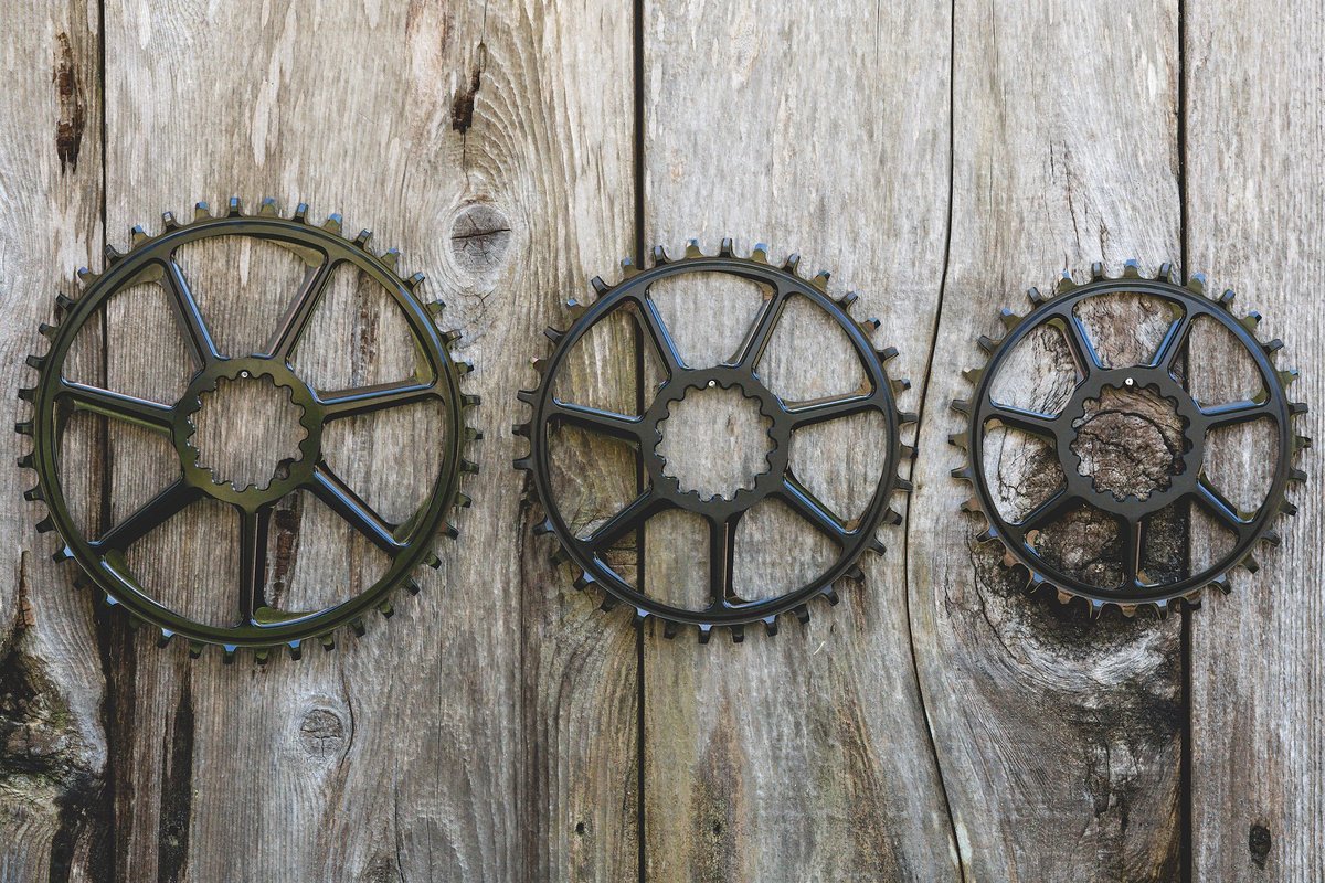

e*thirteen XCX Ultralight-Kettenblatt
  • erhältlich von 30T bis 42T
  • Gewicht 30T: 49 g / 32T: 54 g / 34T: 58 g / 36T: 64 g / 38T: 73 g / 40T: 84 g / 42T: 91 g
  • -5mm Offset (Boost MTB, 1x Gravel)
  • Direct Mount und Dual Width 1
  • 10/11/12-fach mit Shimano und SRAM kompatibel
  • Preis 64,90 – 74,90 €
Auch die passenden Kettenblätter hat e*thirteen natürlich im Programm
# Auch die passenden Kettenblätter hat e*thirteen natürlich im Programm - sie sind mit 30 bis 42 Zähnen erhältlich.

    Bei der XCX PLUS 9-42T 11sp Kassette zähle ich 12 statt 11 Gänge in der Aufzählung. Was ist richtig?
