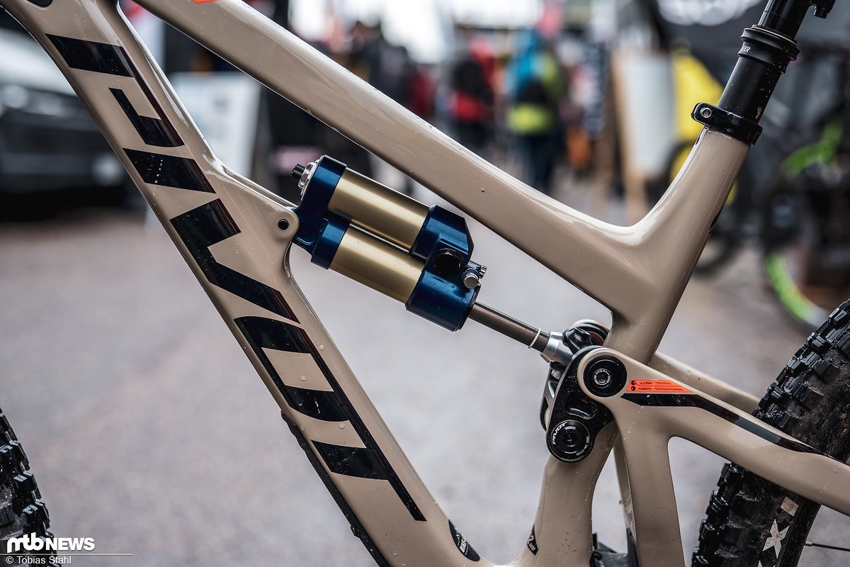

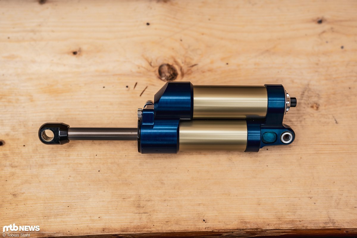

Ungewöhnliche Optik: von seinem Grundaufbau her ähnelt der Intend Hover eher einem Stahlfederdämpfer als einem Luftfederbein

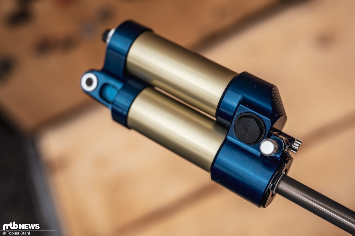

Anders als andere Dämpfer: Schnittbild für den Intend Hover Dämpfer

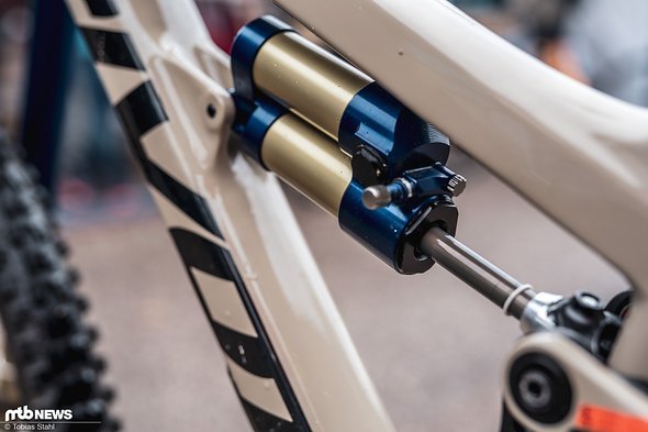

In Längsrichtung fällt der Dämpfer relativ schlank aus...

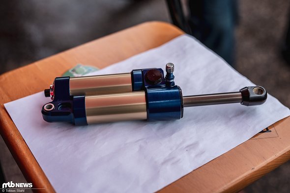

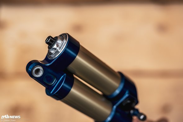

... quer sieht es schon anders aus
... quer sieht es schon anders aus - bei Intend auf der Homepage gibt es Schablonen, um die Passform am eigenen Bike zu untersuchen

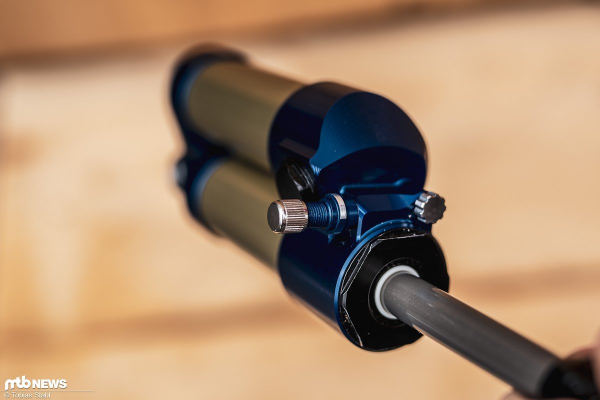

Über das Ventil (links) können sowohl Positiv-, als auch Negativluftkammer befüllt werden
Über das Ventil (links) können sowohl Positiv-, als auch Negativluftkammer befüllt werden - die kleine Rändelschraube recht verschließt die Positivkammer bei Bedarf, so dass der höhere Druck in der Negativkammer ohne zweites Ventil eingestellt werden kann

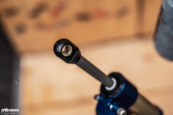

Auch wenn er schlank aussieht, ist die Dämpferstange tatsächlich dicker als bei den meisten Dämpfern am Markt
Auch wenn er schlank aussieht, ist die Dämpferstange tatsächlich dicker als bei den meisten Dämpfern am Markt - im Vergleich zu Luftdämpfern fällt sie freilich sehr kompakt aus

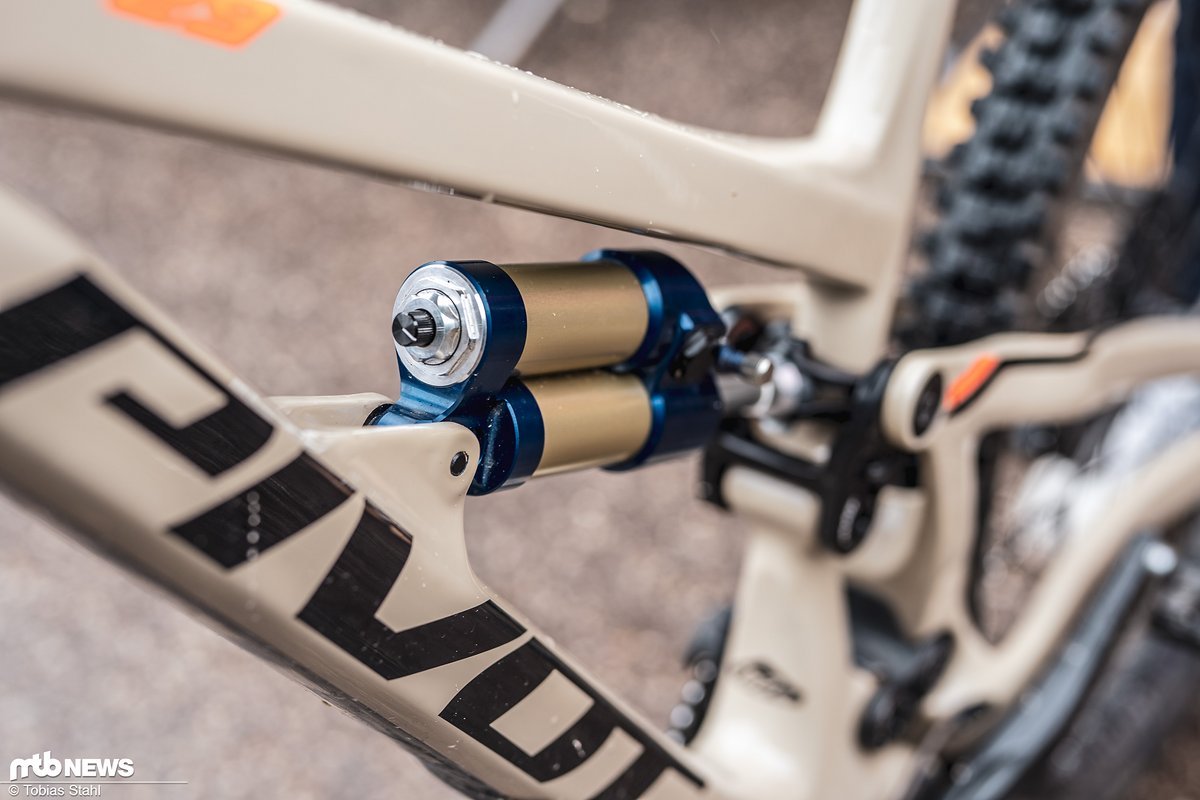

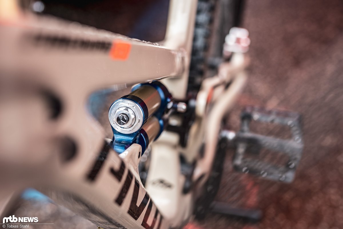

Eng geht es zu aber er passt: Noch ist offen, in welchen Rahmen der Intend Hover ohne Probleme passen wird

Zunächst war der neue Intend Hover-Dämpfer nur an Cornelius’ eigenem Bike zu sehen, dann folgten Auftritte an verschiedenen anderen Bikes aus Cornelius’ Freundeskreis und zuletzt war der Dämpfer am Stoll-Projektrad zu bestaunen, bei dem alle Leitungen innen verlegt sind. Wir haben uns beim Bike Festival in Riva mit Cornelius getroffen und im Detail über den Dämpfer gesprochen, der schon bald an einem unserer Testräder zu finden sein wird.
# Ungewöhnliche Optik: von seinem Grundaufbau her ähnelt der Intend Hover eher einem Stahlfederdämpfer als einem Luftfederbein

Bereits auf den ersten Blick wird klar, dass dieser Dämpfer anders aufgebaut ist. Über die Kolbenstange wird zunächst auf ein Ölvolumen gedrückt, das durch einen Shimstack vor einen Schwimmkolben (Internal Floating Piston) strömt, der seinerseits das Öl von der Luft in der Luftfeder trennt. Erfunden wurde das Prinzip von Peter Denk und Denk Engineering und hört auf den Namen Oil Transfer System (OTS). Zum Einsatz kam es vor allem bei den von Denk Engineering entwickelten Dämpfern, die bei Scott und Cannondale verwendet wurden. Vorteil der Konstruktion soll sein, dass eine dynamische Dichtung entfällt und alle verbleibenden Dichtungen immer im Öl laufen. Davon soll die Zuverlässigkeit des Dämpfers profitieren. Außerdem soll der Dämpfer deutlich besser mit langen Abfahrten zurechtkommen, da die gesamte Oberfläche des Federbeins für die Wärmeabstrahlung zur Verfügung steht und nicht innerhalb eines Luftvolumens isoliert ist.
# Anders als andere Dämpfer: Schnittbild für den Intend Hover Dämpfer - die Luftfeder befindet sich im "Ausgleichsbehälter", während der Kolben direkt auf das Dämpfungsöl wirkt
# In Längsrichtung fällt der Dämpfer relativ schlank aus...
# ... quer sieht es schon anders aus - bei Intend auf der Homepage gibt es Schablonen, um die Passform am eigenen Bike zu untersuchen

Die ungewöhnliche Funktionsweise ist beim Intend Hover bereits auf den ersten Blick zu erkennen, denn das, was man zunächst als „Ausgleichsbehälter“ identifiziert, ist am Ende des Tages die Luftkammer. Diese gibt es zunächst nur in einer Größe, es können jedoch bis zu sieben Tokens eingesetzt werden, um die Progression zu steigern. Konkret sind die Tokens beim Intend Hover in Form von O-Ringen ausgeführt, die auf einer M6-Schraube sitzen.
Abgesehen davon gibt es wie üblich einen Einstellknopf für die Zugstufe sowie die Low Speed-Druckstufe zu entdecken. Während sich Formen und Farben noch ändern können, ist ein anderer Kniff bereits gesetzt. Neben dem Luftventil (der Dämpfer erfordert höhere Drücke als üblich und wird mit einer speziellen Pumpe ausgeliefert werden) findet sich eine kleine Rändel. Über diese kann ein Kanal von der Positiv- zur Negativ-Luftkammer geöffnet werden, sodass beim Aufpumpen beide Kammern mit identischem Druck gefüllt werden. Anschließend kann man – ohne die Pumpe abzunehmen – diesen Kanal verschließen und die Negativ-Luftkammer weiter aufpumpen. Wer schon mal ein langwieriges Setup an einer Dual Air-Federgabel vorgenommen hat, wird diesen Kniff zu schätzen wissen. Im Ergebnis soll dieses Setup eine zum Ende hin progressive Luftkennlinie erzeugen. Cornelius bittet mich, an dieser Stelle für die Experten den Isentropenexponent von 1.4 zu erwähnen …
# Über das Ventil (links) können sowohl Positiv-, als auch Negativluftkammer befüllt werden - die kleine Rändelschraube recht verschließt die Positivkammer bei Bedarf, so dass der höhere Druck in der Negativkammer ohne zweites Ventil eingestellt werden kann
# Auch wenn er schlank aussieht, ist die Dämpferstange tatsächlich dicker als bei den meisten Dämpfern am Markt - im Vergleich zu Luftdämpfern fällt sie freilich sehr kompakt aus
# Eng geht es zu aber er passt: Noch ist offen, in welchen Rahmen der Intend Hover ohne Probleme passen wird
