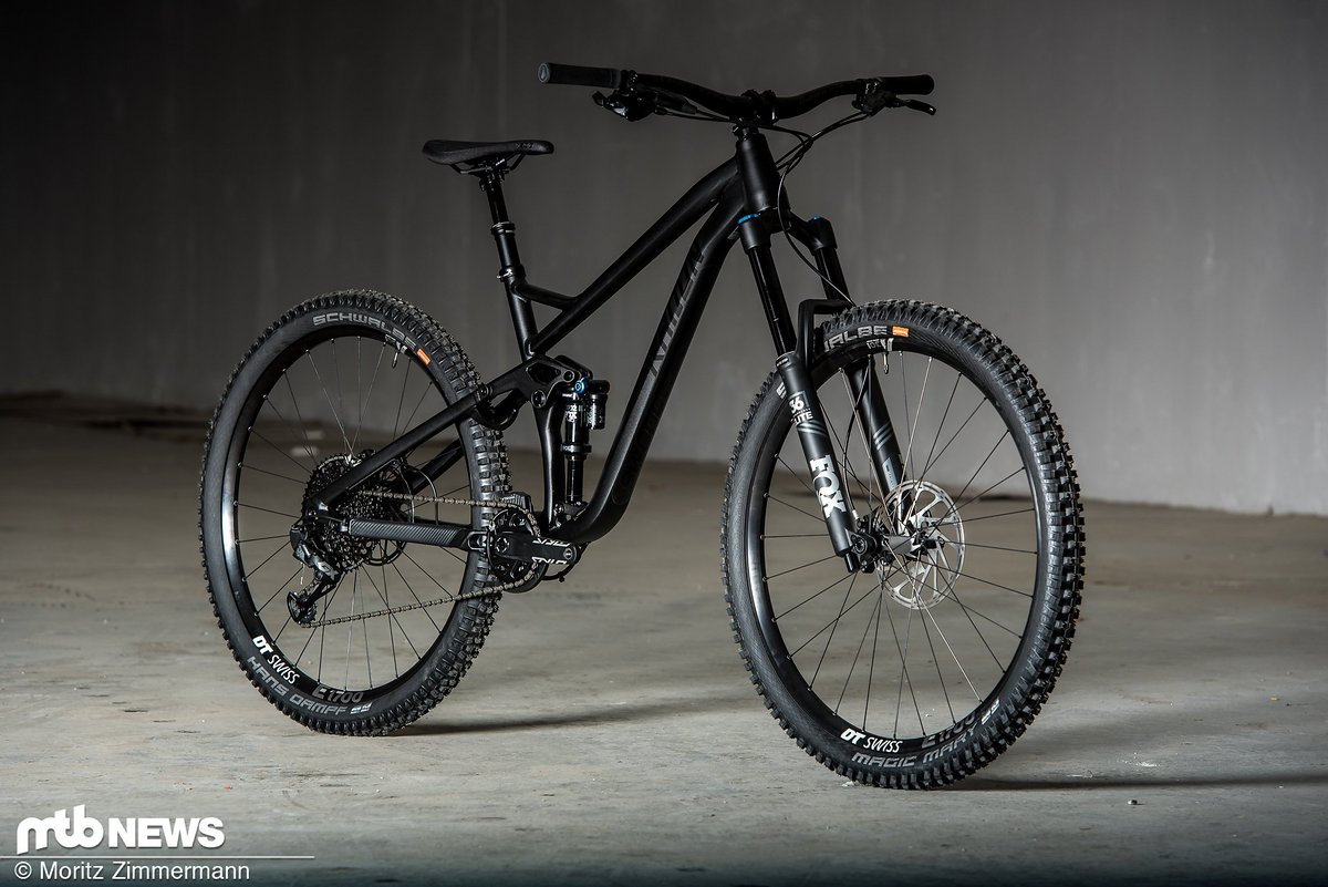

Das Radon Swoop kommt mit einer modernen, relativ langen Geometrie daher
Das Radon Swoop kommt mit einer modernen, relativ langen Geometrie daher - mittels Flipchip lassen sich Lenk- und Sitzwinkel um ±0,5° anpassen, sowie das Tretlager um 7 mm in der Höhe verstellen.

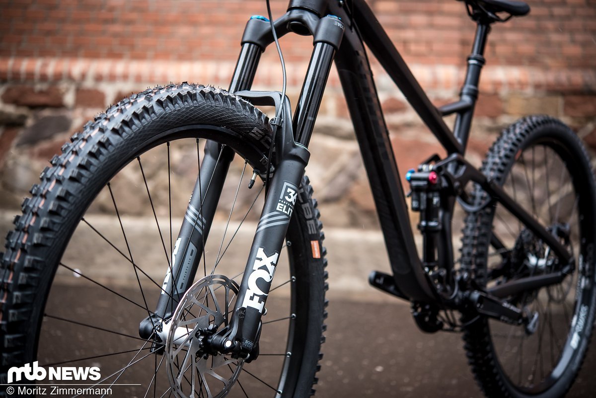

Die Fox 36 Performance Elite-Federgabel an der Front stellt 170 mm Federweg zur Verfügung
Die Fox 36 Performance Elite-Federgabel an der Front stellt 170 mm Federweg zur Verfügung - dank zahlreicher Einstellmöglichkeiten lässt sich die hochwertige Federgabel perfekt an die eigenen Vorlieben anpassen.

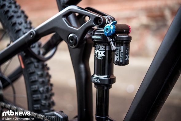

Der Fox Float DPX2-Dämpfer kontrolliert den Federweg am Heck, im Gegensatz zur Konkurrenz setzt Radon hier noch auf ein nicht-metrisches Modell

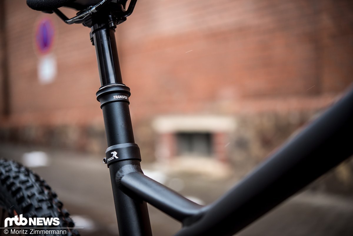

Dank der Fox Transfer Performance-Variostütze mit 150 mm Verstellweg, ist der Sattel beim Downhill schnell aus dem Weg.

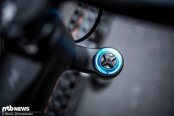

Der Druckstufen-Einstellknopf an der Fox 36-Federgabel ist einer der wenigen Farbtupfer am Radon Swoop.

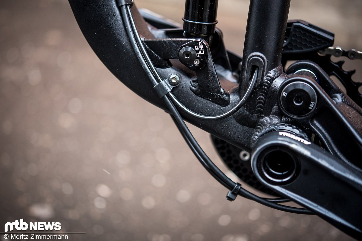

Die Kabelführung ist geschickt gelöst und erleichtert das Schrauben am Rad ungemein
Die Kabelführung ist geschickt gelöst und erleichtert das Schrauben am Rad ungemein - vor allem die komplett extern geführte Bremsleitung sammelt viele Pluspunkte.

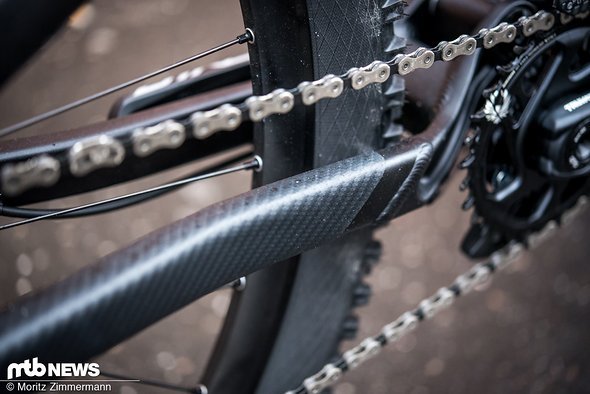

Der Kettenstrebenschutz ist zwar dezent, könnte für unseren Geschmack jedoch durch aus großflächiger und dicker ausfallen.

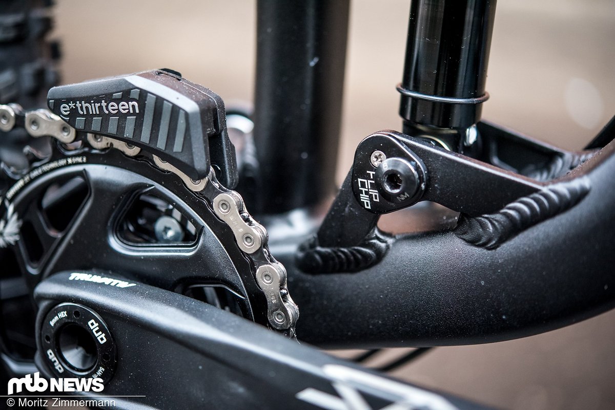

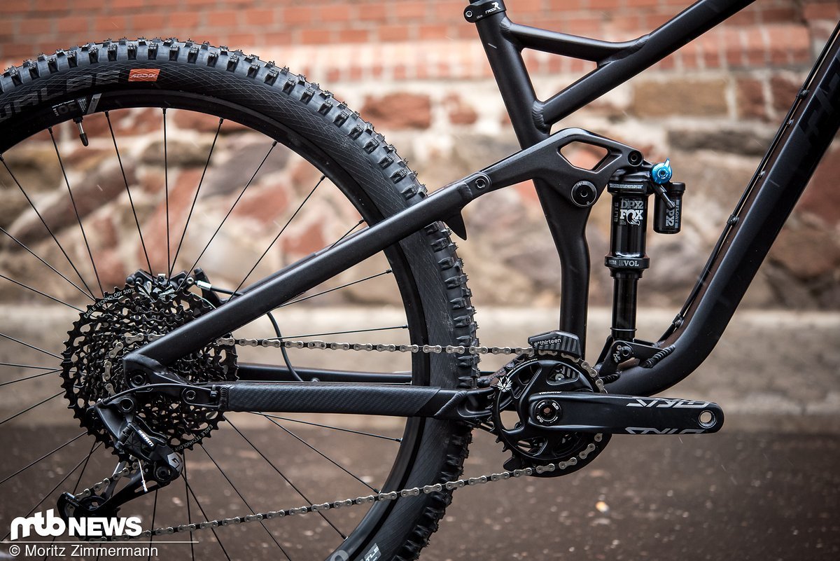

Radon setzt beim Swoop auf einen klassischen Hotst-Link-Hinterbau
Radon setzt beim Swoop auf einen klassischen Hotst-Link-Hinterbau - auch beim Dämpfermaß bleibt man klassisch einen Metric-Dämpfer sucht man vergeblich.

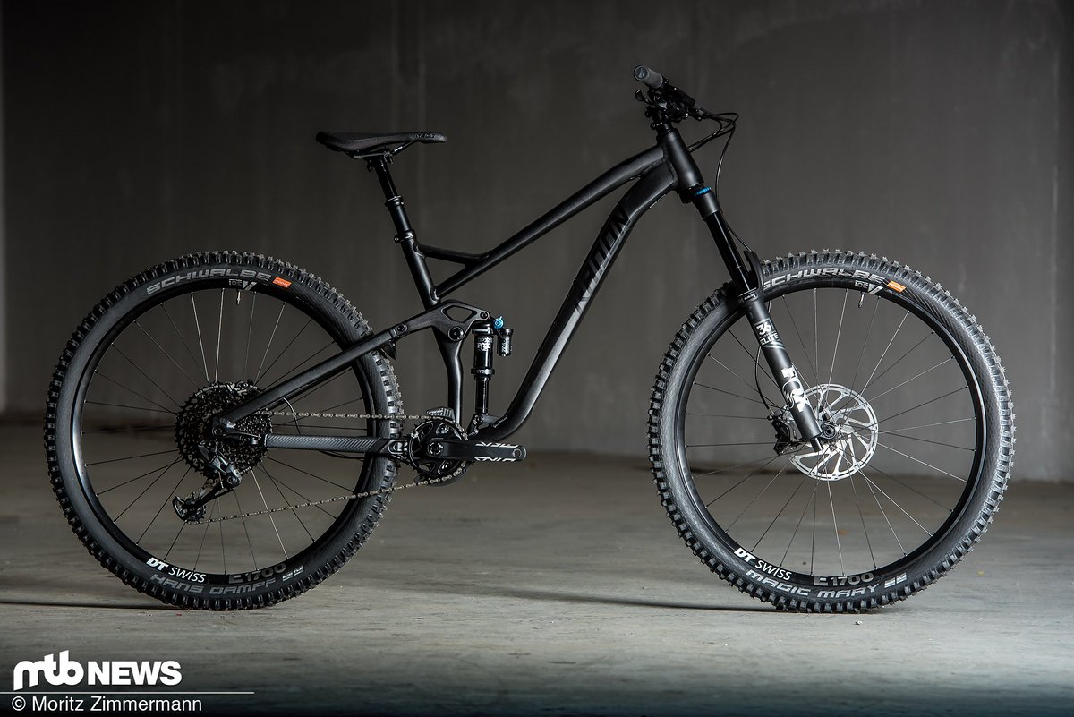

Das Radon Swoop 9.0 verfügt über satte 170 mm Federweg an Front und Heck, was in Kombination mit den großen Laufrädern und der abfahrtslastigen Geometrie für jede Menge Downhill-Spaß sorgen soll
# Das Radon Swoop 9.0 verfügt über satte 170 mm Federweg an Front und Heck, was in Kombination mit den großen Laufrädern und der abfahrtslastigen Geometrie für jede Menge Downhill-Spaß sorgen soll - wer das schwarze Bike erwerben will muss 3.000 € auf den Tisch legen. Dafür bekommt man dann jedoch auch eine ausgezeichnete Ausstattung.
# Das Radon Swoop kommt mit einer modernen, relativ langen Geometrie daher - mittels Flipchip lassen sich Lenk- und Sitzwinkel um ±0,5° anpassen, sowie das Tretlager um 7 mm in der Höhe verstellen.
# Die Fox 36 Performance Elite-Federgabel an der Front stellt 170 mm Federweg zur Verfügung - dank zahlreicher Einstellmöglichkeiten lässt sich die hochwertige Federgabel perfekt an die eigenen Vorlieben anpassen.
# Der Fox Float DPX2-Dämpfer kontrolliert den Federweg am Heck, im Gegensatz zur Konkurrenz setzt Radon hier noch auf ein nicht-metrisches Modell
# Dank der Fox Transfer Performance-Variostütze mit 150 mm Verstellweg, ist der Sattel beim Downhill schnell aus dem Weg.
# Der Druckstufen-Einstellknopf an der Fox 36-Federgabel ist einer der wenigen Farbtupfer am Radon Swoop.
Während der Schaltzug kurz hinter dem Steuerrohr ins Innere des Rahmen verschwindet und nach einem kleinen Bogen unter dem Tretlager auch durch den Hinterbau geführt wird, laufen die Kabel der Hinterradbremse und der Fox Transfer-Sattelstütze zunächst der Oberseite des Unterrohrs entlang. Die Bremsleitung ist komplett extern geführt, das Kabel der Vario-Sattelstütze verschwindet im Sitzrohr. Die Kabelverlegung ist insgesamt sehr sauber und gleichzeitig wartungsfreundlich. Selbiges gilt auch für das geschraubte Tretlager, das sicherlich einige Hobbymechaniker-Herzen höher schlagen lässt. Der Schutz der Kettenstrebe fügt sich schön ins Gesamtbild ein, allerdings könnte er etwas dicker ausfallen und weiter nach vorne gezogen sein.
# Die Kabelführung ist geschickt gelöst und erleichtert das Schrauben am Rad ungemein - vor allem die komplett extern geführte Bremsleitung sammelt viele Pluspunkte.
# Der Kettenstrebenschutz ist zwar dezent, könnte für unseren Geschmack jedoch durch aus großflächiger und dicker ausfallen.
# Radon setzt beim Swoop auf einen klassischen Hotst-Link-Hinterbau - auch beim Dämpfermaß bleibt man klassisch einen Metric-Dämpfer sucht man vergeblich.
Über einen Flip Chip, der an der unteren Dämpferaufnahme sitzt, lässt sich die Geometrie des Radon Swoop 9.0 in drei verschiedene Modi einstellen. Dazu muss man den Dämpfer lösen und anschließend auf jeder Seite ein kleines Plättchen per Kreuzschlitz-Schraube lösen. Diese Lösung wirkt etwas rustikal, funktioniert in der Praxis aber problemlos. Am Hinterbau setzt Radon am Swoop 9.0 auf ein klassisches Horst Link-System.

  • Kettenstrebenschutz Der Schutz am Hinterbau fällt sehr spartanisch aus. Dieses kleine Detail wirkt sich nicht negativ auf die Performance aus, trübt den ansonsten so positiven Eindruck aber doch etwas. Hier sollte man mit etwas Slapper Tape oder Velcro nachhelfen.
