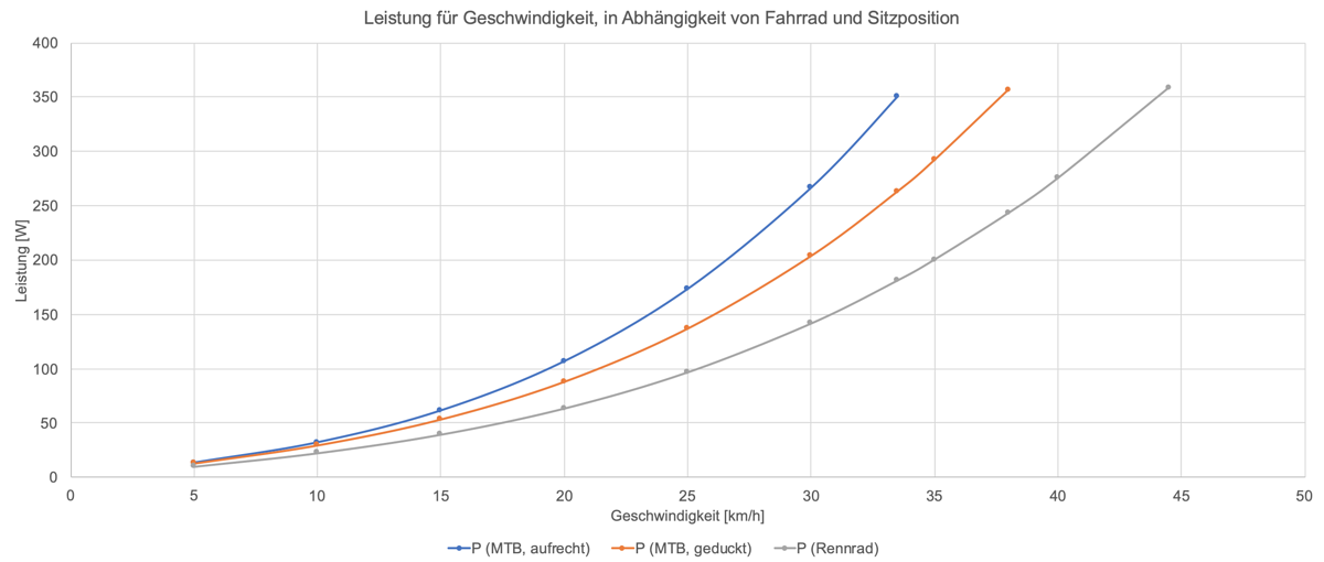

Auf einem Mountainbike mit aufrechter Haltung berechnen wir aus Stirnfläche und Luftwiderstandsbeiwert eine effektive Stirnfläche von 0,55 qm. Luftdichte einberechnet, konstanten Rollwiderstand angenommen (er ist von der Geschwindigkeit unabhängig) und los geht’s: Mit 160 W fährt man in der Ebene 25 km/h. Jetzt kann man sich ducken, wobei man auch windschnittiger sitzt und zack, fährt man bei gleicher Leistung einfach mal 28 km/h. Doch ehe man sich versieht, wird man vom Rennradfahrer überholt. Leistet er mehr? Braucht er gar nicht – sein Luftwiderstand ist geringer, und auch der Rollwiderstand (auf Asphalt) hält ihn weniger auf. Er fährt mit derselben Leistung sogar 33 km/h!
Luftwiderstandsbeiwert []Stirnfläche [m²]Effektive Stirnfläche [m²]Leistung zur Überwindung des Rollwiderstands [W]Geschwindigkeit [km/h]
MTB Aufrecht0.690.80.5524825
MTB Geduckt0.530.70.3715528
Rennrad0.40.60.244833
Anzumerken ist, dass diese großen Unterschiede erst bei einiger Geschwindigkeit auftreten. Wenn man mit 15 km/h unterwegs ist, spielt die Aerodynamik noch eine untergeordnete Rolle. Bei hohen Geschwindigkeiten aber macht sie einiges aus. Logisch, dass die Downhiller nur in schnellen Passagen in die Aero-Hocke gehen.
