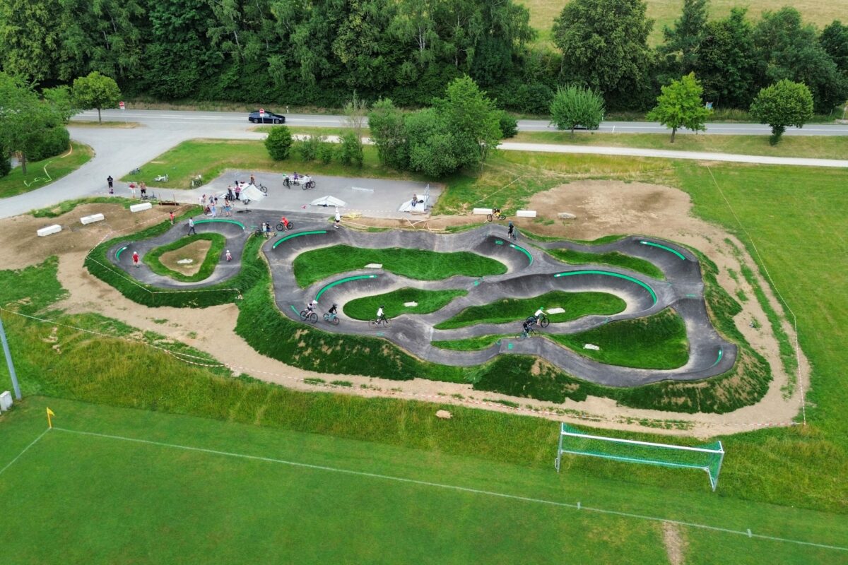

    Claudio Calouri hat jetzt vor der Schule in seinem Heimatort einen Pumptrack aus Beton gebaut:
    Link zum Artikel Concrete Pumptrack Switzerland
    [Bild]
