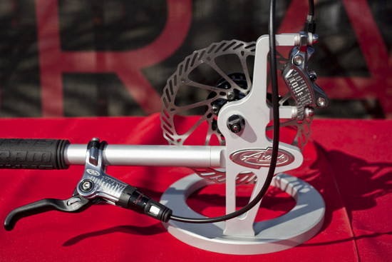

Die Bremsen haben sich offenbar einer strengen Diät unterzogen und wiegen jetzt nur noch so viel wie eine Juicy, nämlich 410g! Zum Vergleich: Das bisherige Modell brachte mit einer 185mm scheibe 561g auf die Waage.
Die zwei wichtigsten Änderungen sind dabei der neue Hebel mit variabler Wandstärke und die zweiteilige, geschmiedete 4 Kolben Bremszange mit zwei verschiedenen Kolbendurchmessern – ganz ähnlich findet sich das bei Shimanos Saint Bremse.
Griffweite und Druckpunkt sind werkzeuglos einstellbar, die Bremsbeläge kommen von oben in die Bremszange. Eine Stärke, die man vom Vorgänger beibehalten hat: Der leichtgängige Bremshebel, der auf drei Kugellagern gleitet. Neu hinzugekommen ist allerdings die Sollbruchstelle, die Gelenk und Griff bei Stürzen schonen soll. Die zweiteilige Klemmung ist kompatibel zu Match Makern und Derivaten.
Lieferbar in den USA ab 1. August 2010, der Preis sind 235$ für eine Bremse.
Wer auf die Druckpunktverstellung verzichten kann, findet mit der Code R eine günstigere Alternative, die UVP liegt in den Vereinigten Staaten bei 157$ – Bremszange und Griff – damit auch die Performance – sind identisch, es fehlt lediglich die Verstellmöglichkeit des Kontaktpunktes von Belägen und Scheibe. Dadurch ist die Bremse sogar ein paar Gramm leichter, sie schlägt mit nur 395g bei einer 160er Scheibe und Postmount Aufnahme zu Buche.
